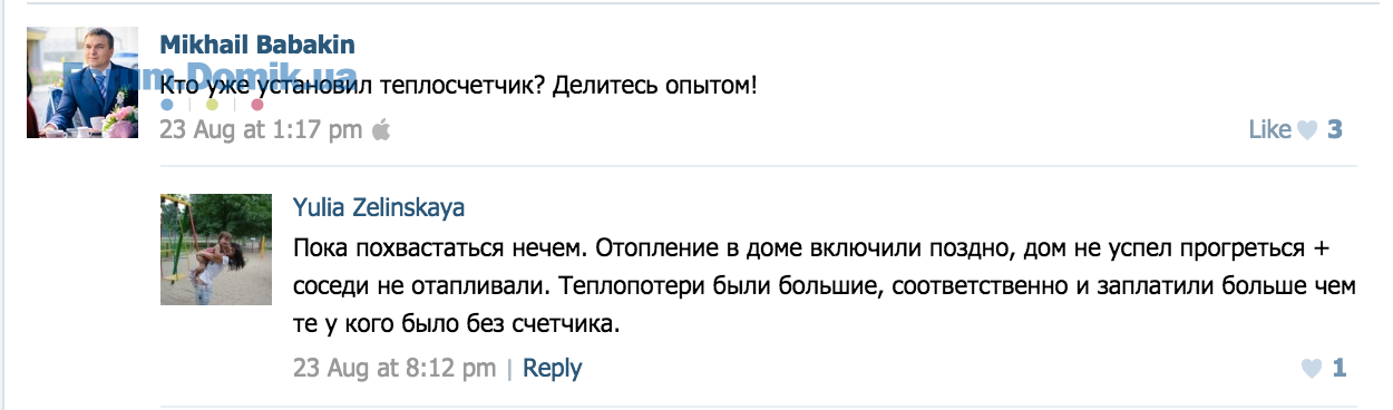

Але тут ще є такий досвід ЖК Садовий:
Тому, можливо, варто один сезон без лічильника прожити.
Як гадаєте?
alexandr.s
a
568
23 ноября 2013
27 авг 2015 16:14
Цитата "Oleksii Nikitchuk":
Для їх встановлення потрібно мати право власності на руках.
Можливо, під кінець року права власності почнуть нам офрмляти.
[attachment=0]Screen Shot 2015-08-27 at 6.50.03 PM.png[/attachment]
Як гадаєте?
Я вважаю що почекати до наступного сезону є сенс з наступних причин:
1. В цьому році право власності отримають найактивніші інвестори. Левова частка будуть отримувати їх уже в наступному році, і продовжиться цей процес в кінці Січня - на початку Лютого, бо свята.
2. Враховуючи досвід інвесторів Садового.
3. Лічильники будуть встановлюватись по за межами квартир інвесторів, а тому є ризик вандалізму. До наступного опалювального сезону більше інвесторів заселиться, роззнайомиться + може посадимо конс'єржів, стане менше ремонтників у підїздах, ризик втратити лічильники знизиться.
