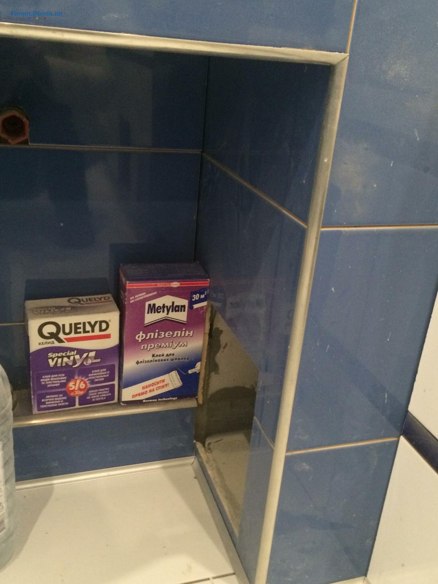

Добрый день, форумчане! У меня образовалась задача: доделать начатое эксклюзивное творение мужа в виде самодельной тумбы под раковиной, которую он задумал, а потом распсиховался и сказал "ой, всё!" Она получилась неглубокой, размеры точные пока не скажу. Но основной вопрос теперь звучит, как сделать ее доделанной тумбой, технически приемлемым способом? Чтоб надежно и красиво. Не люблю распашные дверцы, хочу выдвижные ящики и чтоб вес порошков и всяких приколов моих косметических выдерживали.
Чтоб вообщем тумба была, а не домик какой-то, с крышей из раковины...
Буду благодарна за идеи и просто смелые предложения. А может у кого-то подобный опыт имеется.

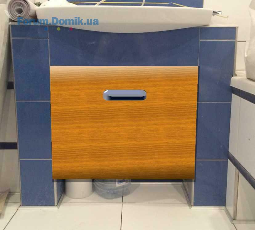

Тумба выглядит классно. Доделать можно просто добавив дверку, но т.к. это не ваш вариант, можно вставить большой выдвижной ящик на всю тумбу. Или два.
Есть нюанс: будет удобно если в самом низу будет пространство для ног, чтобы выдвижной ящик закрывал только где-то 80%. Ориентировочную картинку прилагаю.

Спасибо, SanSanych, я себе именно так визуально и представляю, только 2 выдвижных. Верхний поуже, нижний пошире. Место для ног это важное замечание
Мне нужно было понять, насколько это технически выполнимо и к кому обратиться за выполнением, с каким направлением конторы таким занимаются? Нужно ж еще и фасад этого ящика в цвет плитки покрасить... И направляющие пришпадерить к плитке и кирпичу внутри, чтоб не разбить и чтоб дердали вес заполненного ящика. Вообщем, вопросы еще остались.

Судя по фото, высота там не большая, и видны две трубы. Может там еще что-то будет подключаться? Тогда места для ящиков будет не много, и возможно надо будет делать только один ящик, а не два.
Лично я бы под мойкой вообще ничего не хранил. Почему? Очень нравится много места для ног, не только ступней, но и коленей
Кроме этого из опыта знаю что время от времени там что-то начинает протекать, или просто слесарь что-то отключает-переключает, довинчивает и тогда все ящики (а то и все вещи в них) под умывальком могут оказаться в состоянии повышенной влажности. Как по мне, куда интереснее выделить отдельный шкафчик или полочку для хранения, может быть в кладовке.oven1

Фасад закажите в специализированной фирмы,которая занимаеся крашенными или пленочными фасадами(лучше крашенный МДФ,более влагостойкий). Они подберут в цвет плитки. Верхний ящик нужно сделать из двух с одним общим фасадом(посредине место под слив и шланги подключения воды).Для мебельного цеха не проблема,дайте только очень точные размеры. Самый простой вариант сделать встроенную тумбочку,которая свободно станет в нишу.
