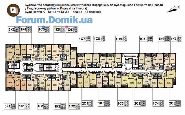

Цитата "dacha_rus":потому что 12-17 квартир не разрешат впихнуть на этаж.
Вот, например, 22 квартиры на этаж, не маломерки. Микрорайон Варшавский. Они не правы?
Я не в теме. Если есть ссылки на нормы, буду благодарна. Вдруг на такую застройку даже смотреть нельзя, вдруг нарушение.
[attachment=0]ZhK-Varshavskij-mikrorajon-poetajniy-plan.png[/attachment]
Я бы в таком доме не брал. Это новый прикол СГ, как сэкономить денег и сделать только одну незадымляемую лестницу т.к. фактически, на картинке 2 здания.
По опыту, все внутренние лестницы в случае пожара будут в дыму несмотря на систему дымоудаления.
Так что - решайте сами.
По российскому снипу на многоквартирные дома - это п.7.2 обеспечение эвакуации. Т.к. наш соответствует российскому % на 90 и более. Там будет калька.
