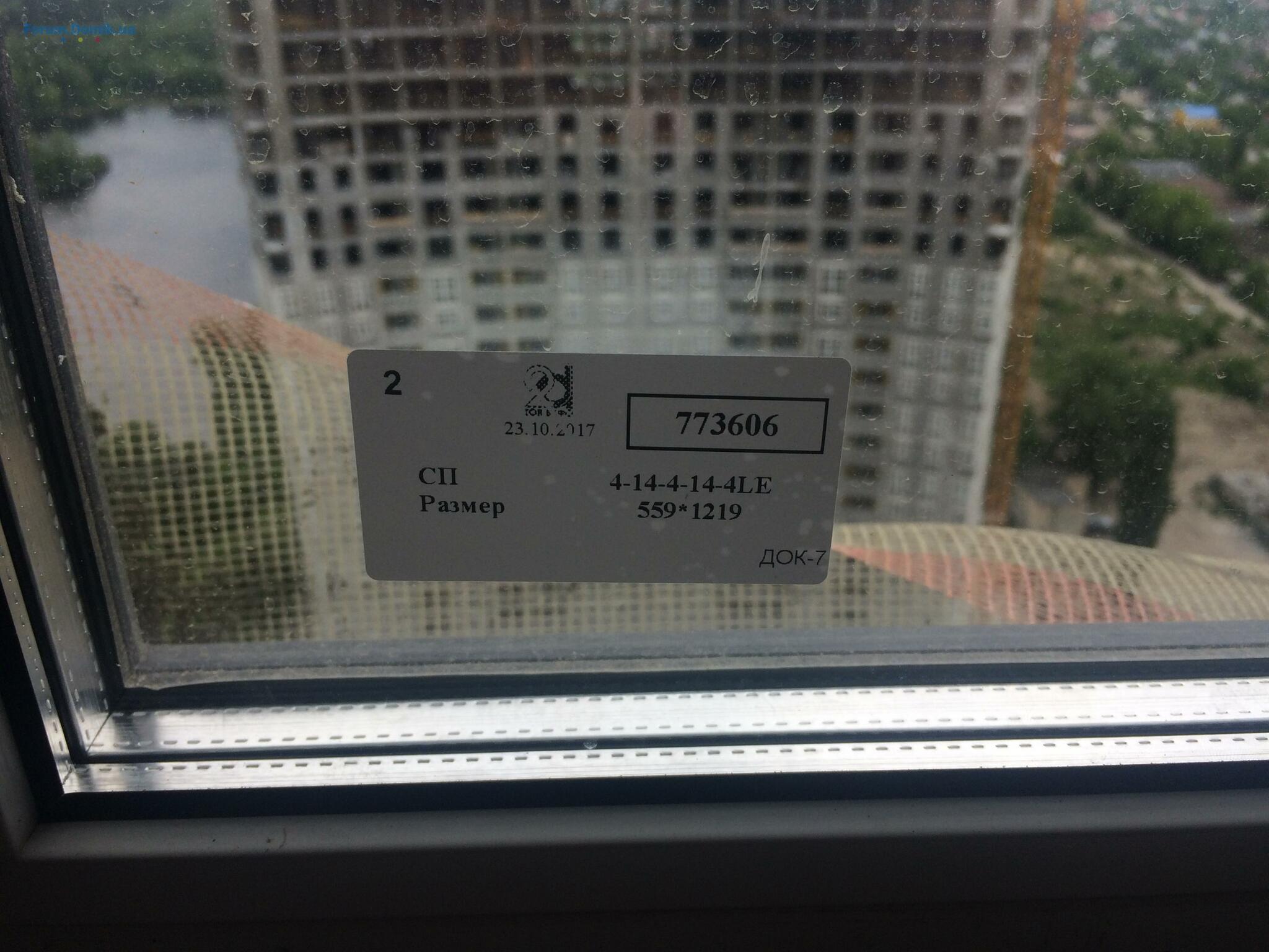

гуляли возле 30 дома и 29 вечером. Скажите, а почему в 30 такие окна? И в 22-25 тоже? Это они сэкономили что ли? В 29 том рехау неплохие, а в 30 мне показалось чтото не так с окнами?. Только не нужно мне как некоторые репутацию минуса ставить, как некоторе личности , я объективно спрашиваю. И еще вот это бетонное внизу это паркинг будет или магазины?

А что с окнами не так?

сами окна, что с ними? Чье производство? То есть это все паркинг такой огромный?

Сложно сказать чьё производство. По наклейкам неясно. Стеклопакеты энергосберегающие. Фото прилагаю.

а сколько у вас стоит? В соседней Кассиопее от 200 начинается, народ не хочет брать. в среднем 300. А окна судя по лейбе украинские?

Окна рехау, но это не точно. Кто-то уже выяснял эту инфу.

Цитата "VictorLy":Окна рехау, но это не точно. Кто-то уже выяснял эту инфу.
1. Главное, чтобы не алм-пласт (опентек и др), как на садовом.
2. при открытии рамы (и на импостах), должно быть лазером написанно: рехау, и шифр завода. Звоните в контакт-центр рехау и проверяете это шифр.
3. Если окажется, что алм-пласт(опентек) - то сразу при приемке квартиры поднимайте кипишь - все равно потом при ремонте (или после ремонта) алм/опентек придется менять на нормальные.
4. Проверяйте, чтобы фурнитура была Зигения/Мако/Рото. Если турция/украина, то тоже поднимайте кипишь...

В курсе, спасибо, только окна пока открыть нельзя, по этому и строим догадки.
А, все очень просто. Два варианта:
1. Вынуть штапик - там будет маркировка (у рехау). Вынимается спец-инстументом (или длинным ножем).
2. Измерить уровень глянца (шероховатости) прибором. У рехау/саламандер самый лучший глянец (минимальная шероховатость).
Я не специалист по окнам, но после подставы с алм-пластом от застройщика им стал..
