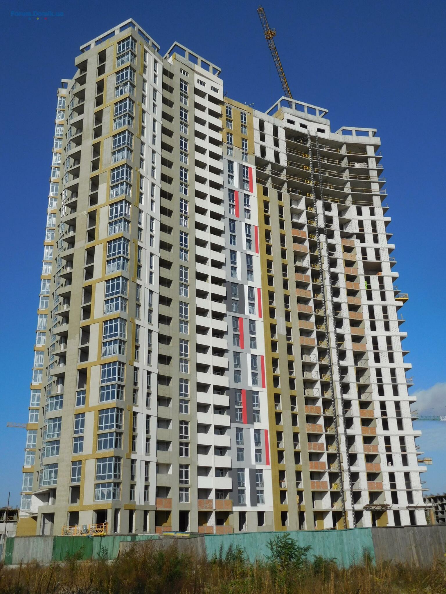

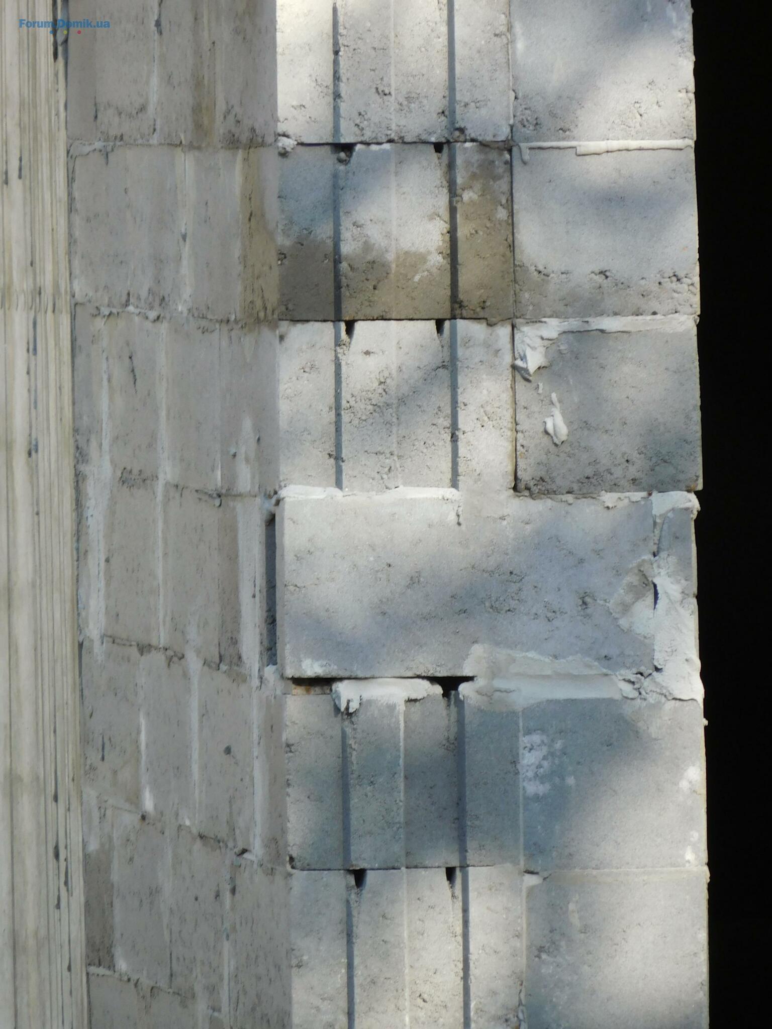

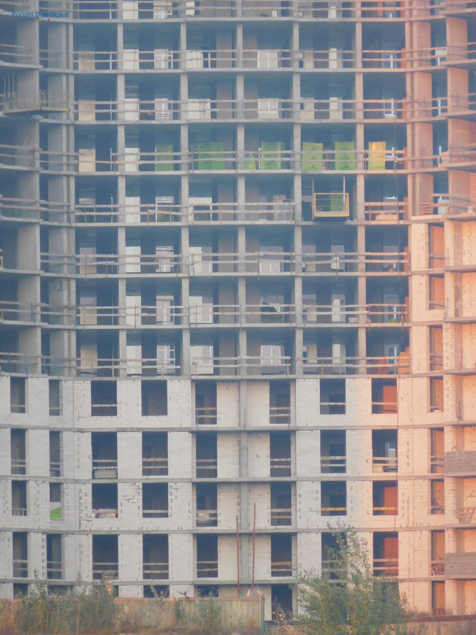

Новые фото и фото балконов из керамзитоблоков на 25 секции. А также, детали кладки стен на 29 доме. Можно оценить:(

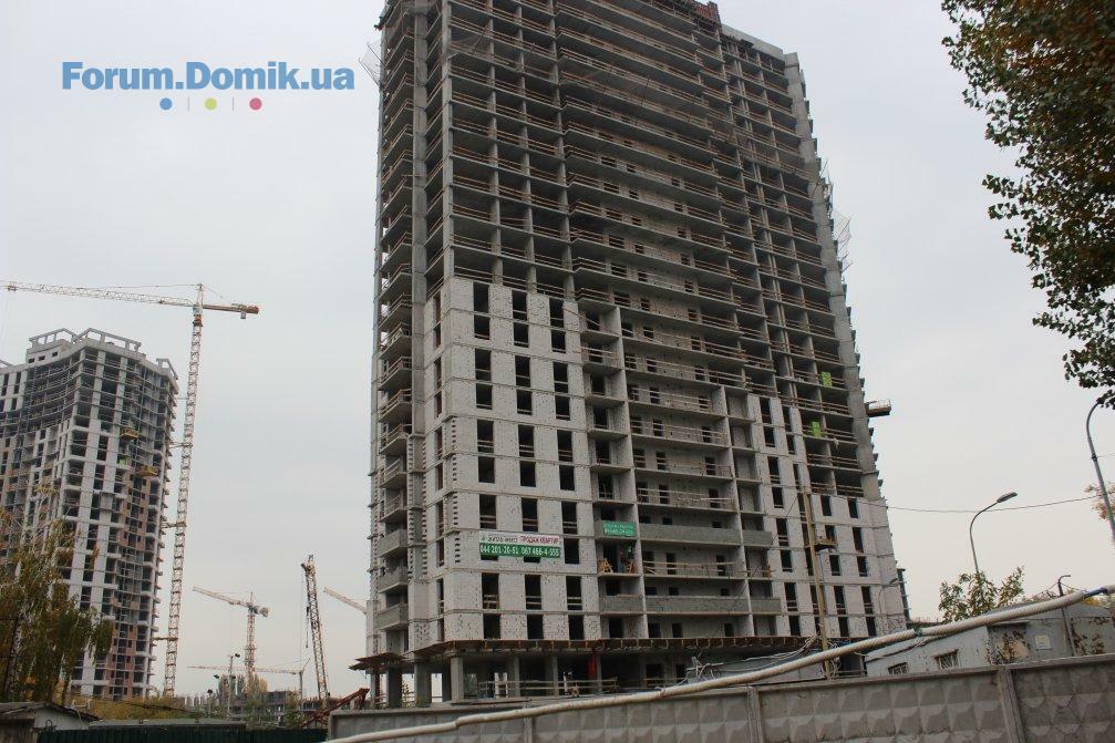

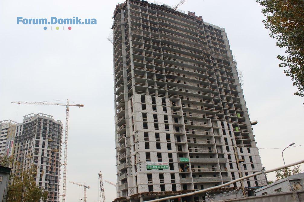

На 30 сегодня закладывали общие балконы кирпичем.

Кстати, балконы на 25 получаются с какими-то выступами, узорами:)

Цитата "алекс13":Кстати, балконы на 25 получаются с какими-то выступами, узорами:)
может это просто издержки руко*опости?))

Цитата "алекс13":Новые фото и фото балконов из керамзитоблоков на 25 секции. А также, детали кладки стен на 29 доме. Можно оценить:(
Кладка без перевязки может говорить о том, что использование керамзитных блоков не предусмотрено проектом. Проект всегда привязывается к размеру кладочных материалов. Канавки которые смотрят то вверх, то вниз, должны смотреть только вниз. Это паз для арматуры, которую возможно зажали.

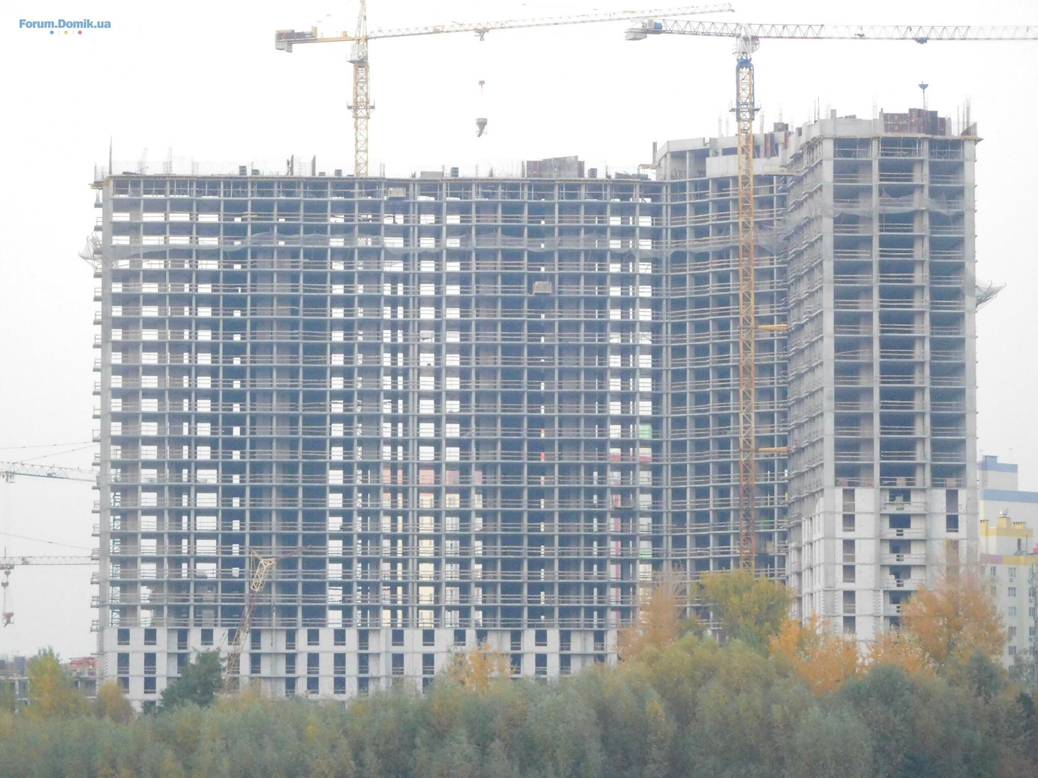

фото субота 20.10.2017
