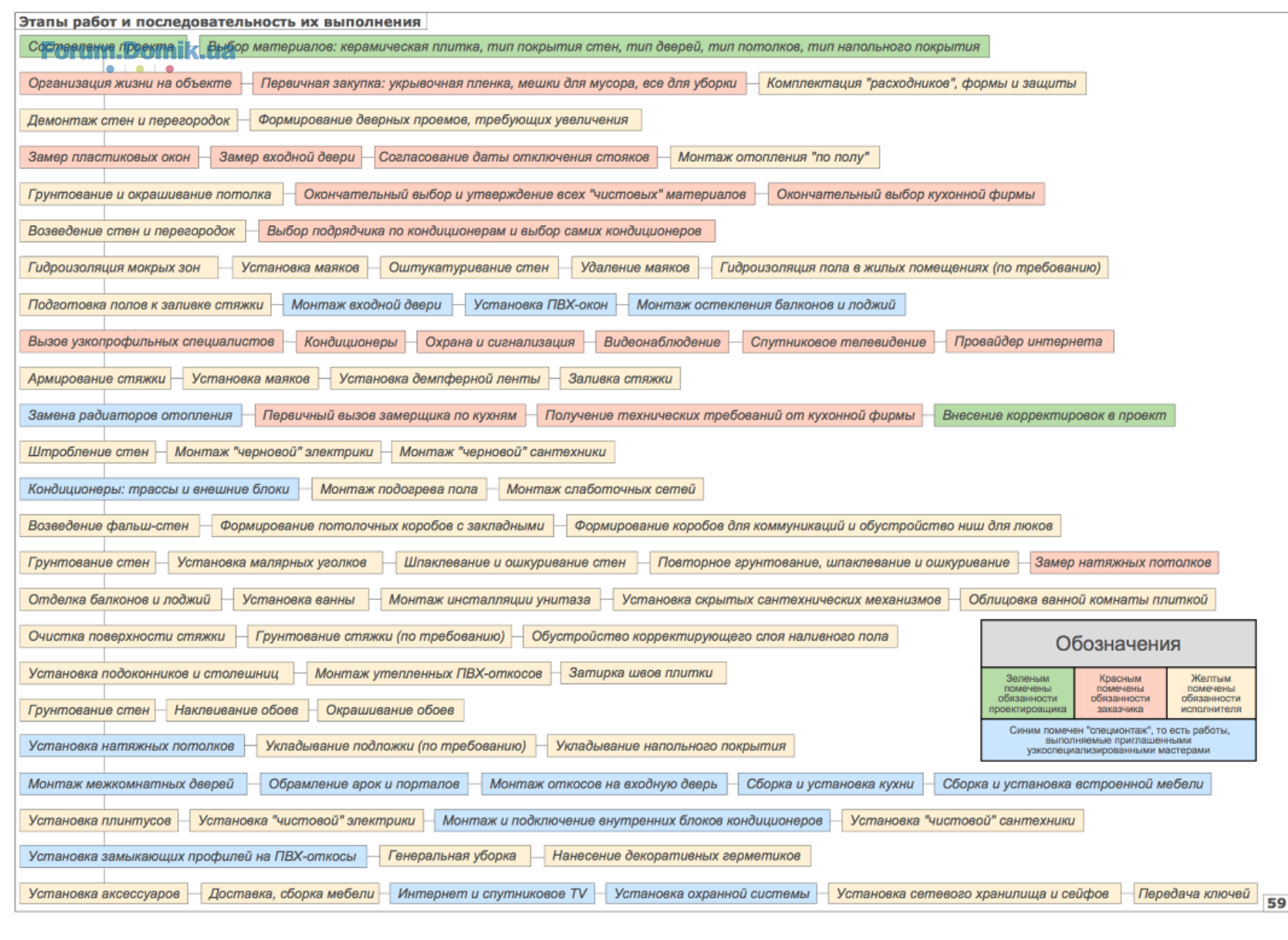

Задача сделать ремонт в комнате. Весь комплекс - потолок, стены, пол. Начинать нужно сверху вниз - потолок, стены, пол? Хочу натяжной потолок, штукатурку на стенах и паркет (пробку).

Якось так, зверху до низу.
послідовність виконання ремонтних робіт

Цитата "Mixas_":Якось так, зверху до низу.
наверное, очень крутая и полезная схема - но такааааая ммелкая(( Не могли бы вы, случайно, загрузить ее в больше разрешении?

Джанета, я навіть з телефона заходжу, пальчиками її розтягую і все гарно видно. Прикладіть зусилля і все вийде, схема викладена в нормальній якості.
вітаю)) дуже крута схема)) ви дозволите її поширити? хочу сусідам показати))

Спасибо. Но схема сильно загружена. Выудить информацию практически невозможно. Инфографика уровня "бог".
Но судя по схеме, сначала обои, потом потолок натяжной, и в конце пол.

Цитата "Egouar":Спасибо. Но схема сильно загружена. Выудить информацию практически невозможно. Инфографика уровня "бог".![]()
той хто вже начитався на форумі та в інших джерелах точно зможе розібрати)) це карще за величезні статті - це 100%))
с форума действительно читать неудобно - сохраняйте на компьютер и рассматривайте на нормальном мониторе или печатайте. Я пока делали ремонт на всякое насмотрелась - так удобнее всего)
