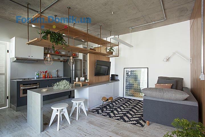

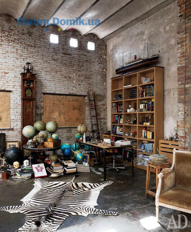

А кто-то продумывал такой вариант для санузла -- оставить потолок бетонным, но покрасить его лаком? Так сейчас модно, в стиле лофт.
п.с. стены у меня будут из плитки.

Может получиться мрачно и не завершенно. К тому же на потолок в таком не большом помещении внимания обращается минимум, и эффекта "лофт" не почувствуется. Не думали в бетоне оставить стены, а плиткой обложить только "рабочую" зону?? Потолок сделать белым - будет отражать свет от ламп и давать нормальное освещение.

Бетонный потолок оставляют в монолитах - тогда больше в стиле лофт, или в старых переделанных домах (не в нашей стране), где панели "оригинального" вида.
В нашем случае панель простая, не такая гладкая как монолит и может что не так красиво будет.

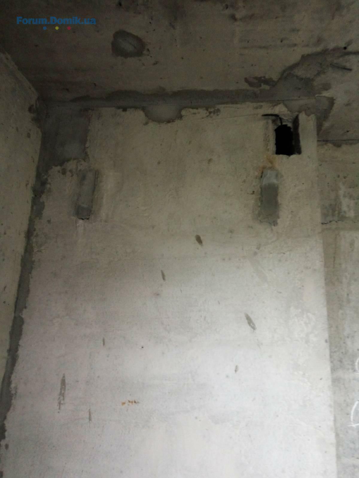

1.Знімать вже встановлену забудовником витяжку (кажуть, до речі, що вона й не така вже дешева) і туди заводять трубу з витяжки над плитою?
2. Можливо, встановленої витяжки достатньо і додатково над плитою не потрібно встановлювати ще одну?
3. А що якщо отей другий заліплений отвір в панелі під стелею розковиряти і запустити туди витяжку що над плитою? Дякую, хто поділиться розумними порадами.
DrFrog
D
Ветеран
2 198
14 ноября 2014
24 апр 2018 20:05
Замурований отвік - частина вент.каналу, що відповідає за вентиляцію іншого приміщення (санвузла). Всередині вент.канал поділений на 3 або чотири секції.
Я бачу 2 варіанти:
1) розковиряти отвір, і туди вставити вентилятор від забудовника, але тоді є ризик що буде задувати з іншого приміщення.
2) з правого боку перпендикулярно є ще такий самий замурований отвір, його можна заліяти або під витяжку, або під вентилятор.
2-й варіант буде правильнішим.
Я бачу 2 варіанти:

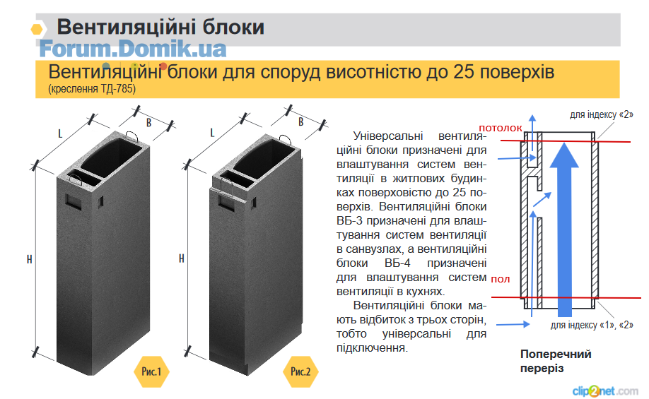

главное не вломитесь в основной канал...
там такой же принцип как и в сифоне унитаза...

В нашем случае основной канал идёт по центру ))). И с двух сторон персональные. Кухня и санузел, очень хорошо, что их не объединили.
