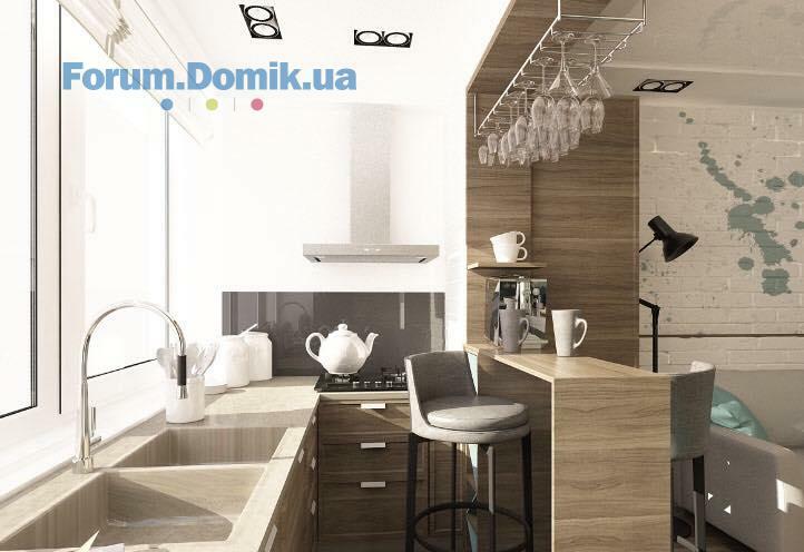

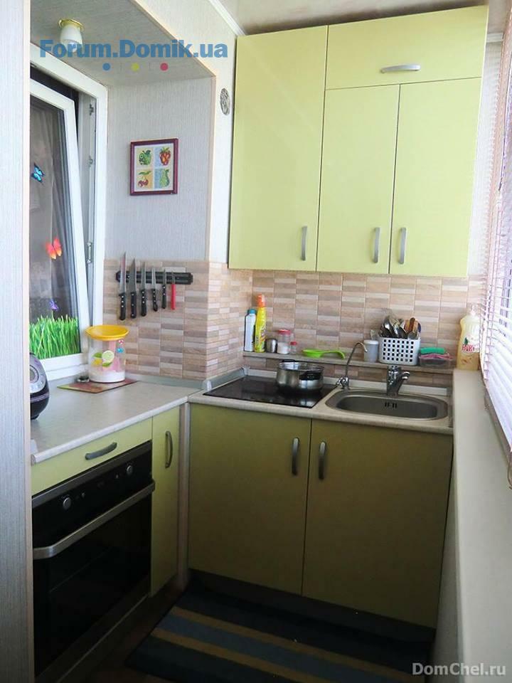

Добрый вечер! подскажите пожалуйста, возможен ли вариант соединения кухни с балконом (и на балконе сделать часть кухни).
Картинки для примера.

Второй вариант прикольный. Нельзя только сносить подоконную плиту. Об этом уже много здесь написано.

Обязательно пролистаю и почитаю!) Тоесть, я правильно понимаю, если не трогать подоконную плиту, то в принципе, грубо говоря, часть кухни можна на балконе оборудовать ?!)

такая себе затея. боком ходить по той кухне что ли?)

Плиту и порог.
Насчет боком ходить, то для одного у плиты места достаточно.

Затея отличная, только надо, чтобы у соседей снизу и сверху были балконы застеклены. И ещё один момент - батарея отопления где будет?? Без неё у вас мойка под окном замёрзнет.

Цитата "DrFrog":Затея отличная, только надо, чтобы у соседей снизу и сверху были балконы застеклены. И ещё один момент - батарея отопления где будет?? Без неё у вас мойка под окном замёрзнет.
10 см утеплителя и будет норм.Потолок и пол тоже утеплить. Радиатор можно под окно не выносить, температура по комнате выравнивается. Это из собственного опыта.
Не уверен, что при таких морозах, как последнюю неделю она выравняется. Основная проблема даже не утеплить под окном, а само окно, на котором будет собираться конденсат из-за повышенной влажности и разности температур за окно и в квартире. Кроме того, через стеклопакет будут самые большие теплопотери. Из примера хруща: батарея слева - всё ок, справа батареи нету и на окне конденсат, который в мороз подмерзает.

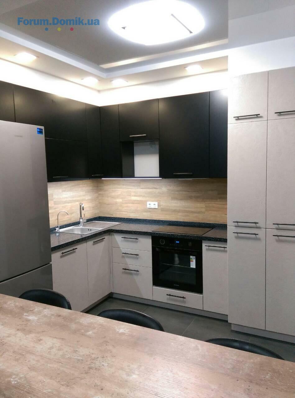

Для тех кто интересуется переносом кухни.

Цитата "_vladas":Добрый вечер! подскажите пожалуйста, возможен ли вариант соединения кухни с балконом (и на балконе сделать часть кухни).
На второй картинке мойка у окна. Помнится мне на одной из веток была очень горячая дискуссия, где яростно доказывали почему этого делать ни в коем случае нельзя.

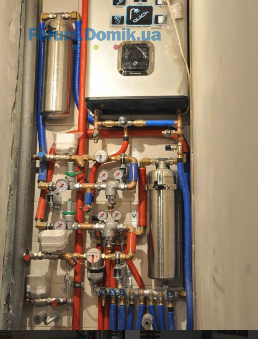

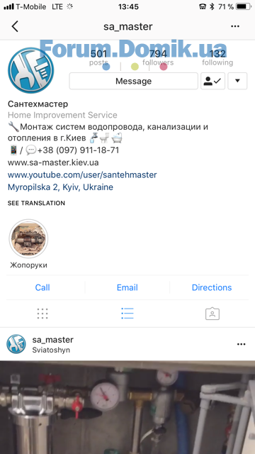

1. есть ли форумчане, кто успешно обставлял квартиру после ремонта мебелью из Икеа. можете порекомендовать компанию которая не фейлила вашизаказы.
2. есть ли форумчане, которые могут поделиться контактами сантехника уровня Техник-сан, но в Киеве. хочу сделать разводку медными трубами.
Сантехник есть (могу контакт в личку дать), но дорогой и надо консультироваться по месту. А почему именно медью хотите?

Спасибо большое. Да из 8. если можно жду контакт. посмотрел работы Техник - Сан и понял, что это просто красиво, собственно, как в матфизике, если решение уравнения красивое - значит скорее всего верно описывает процесс.

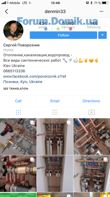

Цитата "almanit":1. есть ли форумчане, кто успешно обставлял квартиру после ремонта мебелью из Икеа. можете порекомендовать компанию которая не фейлила вашизаказы.
Нам ещё рано
( но уже присматриваю работников кто нравится . Если пользуетесь инстаграмом посмотрите эти два аккаунта . Так же пожалуйста когда сделаете , напишите отзывы о ваших работниках )

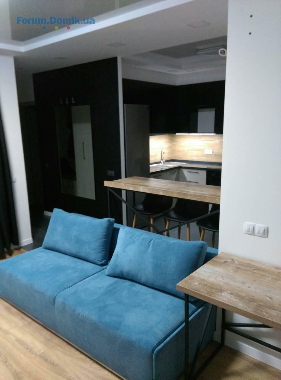

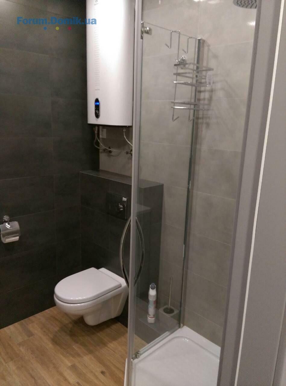

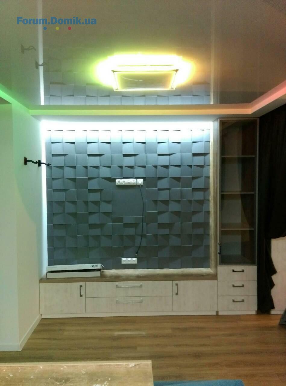

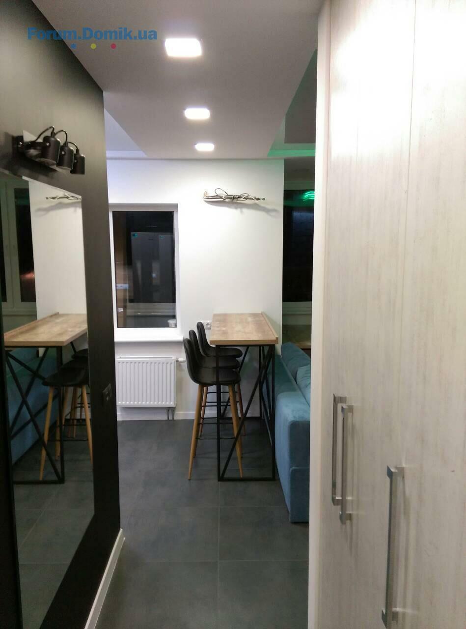

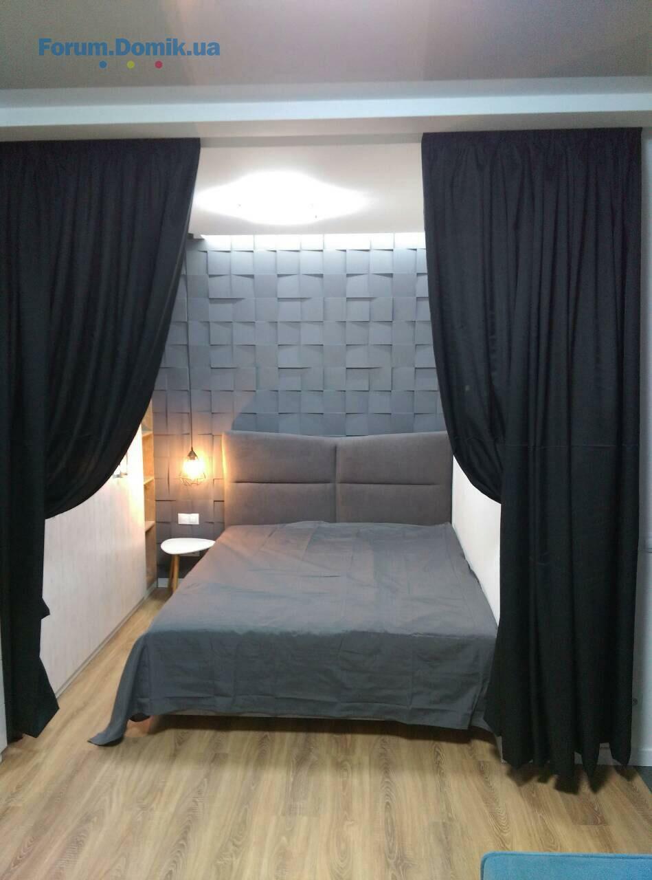

Друг закончил ремонт в квартире для себя.
Первая квартира. Первый ремонт.
Общая площадь 42 м2.
Перенос стен, перепрокладка всех проводов, замена окон и дверей, сантехника с 0.
Дизайнер.
Весь ремонт, с мебелью, техникой - 34 000 у.е.
Мебель (170-180к грн), техника (около 180-190к), окна (42к) и двери (43к) много потянули.
+ сейф, + нептун
Дизайнер.
+ сейф, + нептун
