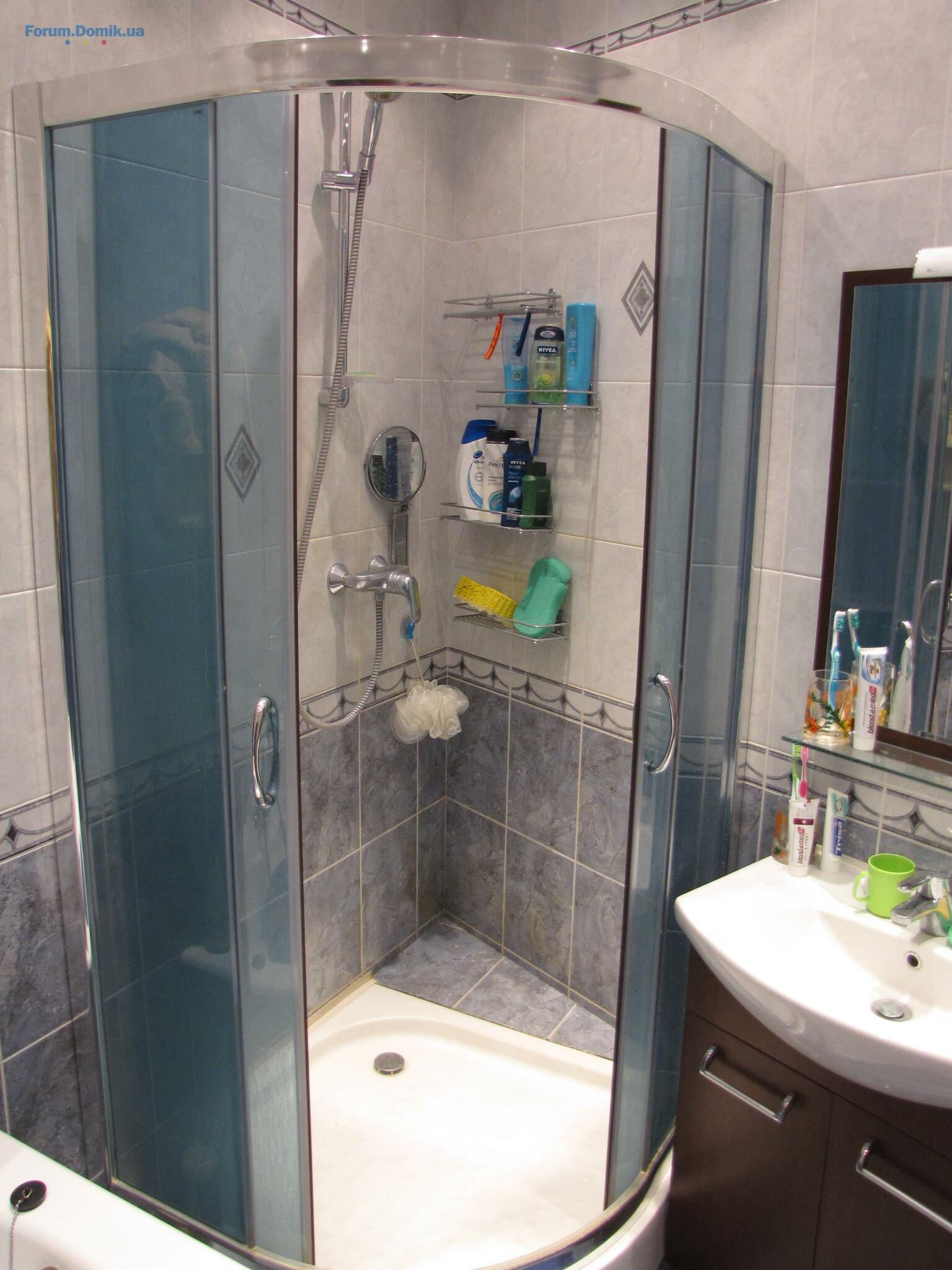

Цитата "Endeavour":У кого-то есть подсчеты, сколько будет стоить работа и материалы по стенам треугольного санузла? Понимаю, что материалы могут быть разной ценовой категории, … насколько прикидывал, там площадь стен около 20 м2, стоимость укладки плитки около 200 грн/м2, … возможен также комбинированный вариант, т.е. плитка в мокрой зоне, а остальное покраска, либо виниловые обои, … интересно у кого какие варианты и ценовой ориентир …
Да я так и считал: 200 грн плитка плюс 200 грн укладка на 20 квадратов площади... Картинку приложу, как мне приглянулась установка кабины душевой.
Поставить душевую кабину - хорошее решение, … жаль, что проблемно возле вентиляционной шахты, т.к. там трубы и пожарный кран.
