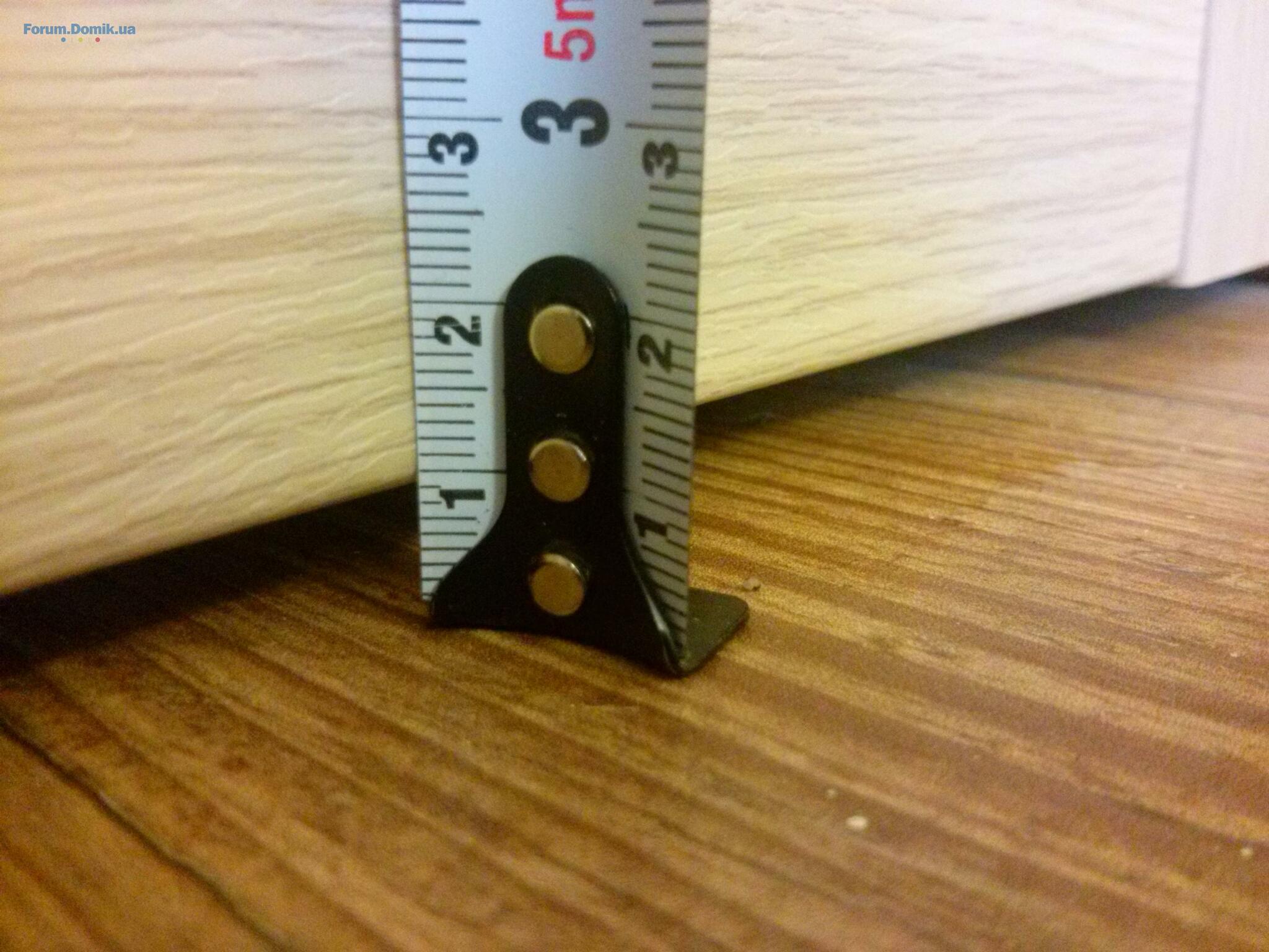

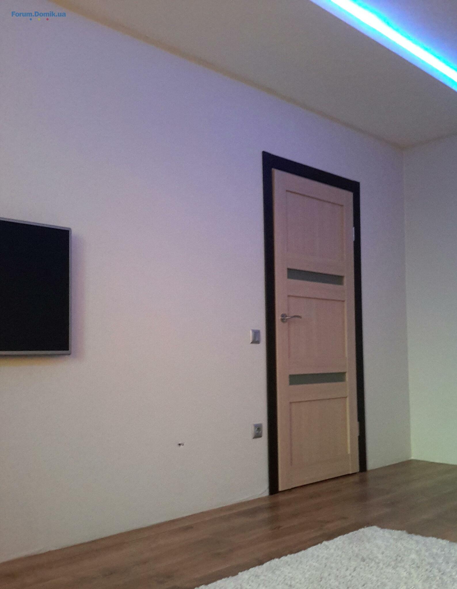

Скажите, кто менял внутренние двери, пороги оставляли или делали без них?

Цитата "Wwwvvv":Скажите, кто менял внутренние двери, пороги оставляли или делали без них?
Мы двери не меняли, но пороги убрали. А в чем вопрос? Без порогов намного удобней.
У нас высота полов в каждой комнате разная немного, порог убрать поэтому нельзя, а мастера приходят и говорят, что при замене дверей это большая проблема, вот и думаем или проблема или мастера такие. Последние предложили пороги сделать ровные абсолютно, но предупредили, что будет щель под дверью небольшая, а меня это не устраивает. Вот и спрашиваю, кто менял.
Мы меняли, пороги явно не к чему
На сколько разная? Можно выровнять за счет подложки под ламинат или линолеум. Если уж большая разница, сравняйте самовыравнивающей смесью.
Мы ремонт уже сделали, а сейчас решили двери поменять.
У Вас под дверью щель, как и предупреждали последние мастера, насколько влияет она на шумоизоляцию. Меняем двери, чтоб в первую очередь убрать слышимость, при собирании на работу часто будиться маленький ребенок.
рекомендуемый зазор между полом и межкомнатной дверью не менее 7мм и не более 12мм. Из практики можно сказать, что в среднем при монтаже межкомнатных дверей делаем зазор 10мм (или 1см). С порогом будет тише, но на сколько практично?
А у кого заказывали? И как у Вас с слышимостью через такие двери? И у меня без порога никак - перепад полов, никто не подсказал при ремонте, чтоб строителей на этот счет предупредили, а им и легче, не заморачиватся было.
Есть специальные порожки "автоматический порог", мы тут его немножко обсуждали:
//forum.domik.ua/nauki-55-remont-t24443- 100.html#p436967
В реале с ними не сталкивалась, но описание привлекательное.
"Город Дверей " на Петровке, двери классные, закрываются мягко, шумоизоляция средняя. Мы довольны
Спасибо за ответ. Эти двери я так понимаю что то сродни AGT плюс.
