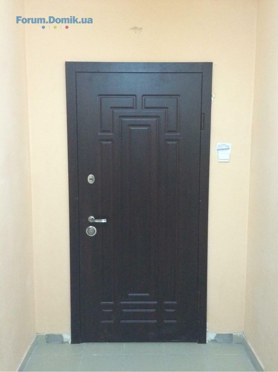

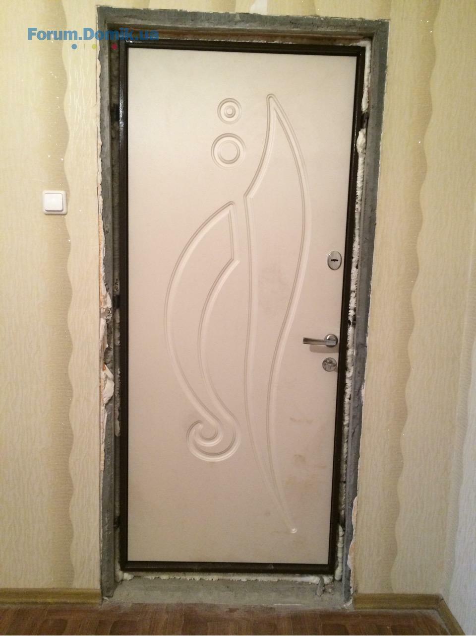

Добрый вечер,соседи! С Наступившим новым 2016 годом всех нас!
Подскажите,пожалуйста,во сколько обошлось обшить входную дверь? И врезать глазок и замок дополнительно. И есть ли местные мастера?Посоветуйте,кто уже делал.
Два дня назад переехали,а с двери так сквозит! Заранее спасибо!

Цитата "Мама Вита":Добрый вечер,соседи! С Наступившим новым 2016 годом всех нас!![]()
Здравствуйте!мы из 54 квартиры!Общивали двери мдф + замки +переустановка (вообщем двери под ключ ,как говориться)=6000 'мастера зовут Николай0962048492

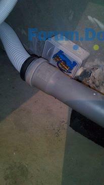

У меня еще один вопрос - Кто знает что это за коробка в ванной?alp2

Цитата "Fenix1":У меня еще один вопрос - Кто знает что это за коробка в ванной?
Ухтышка
, а можно фотку покрупней сделать?Fenix1

Если сегодня буду в Вышгороде, то сделаю.Цитата "alp2":
Ухтышка, а можно фотку покрупней сделать?

Цитата "Fenix1":Спасибо за развернутый ответУ меня еще один вопрос - Кто знает что это за коробка в ванной?
Система уравнивания потенциалов.
