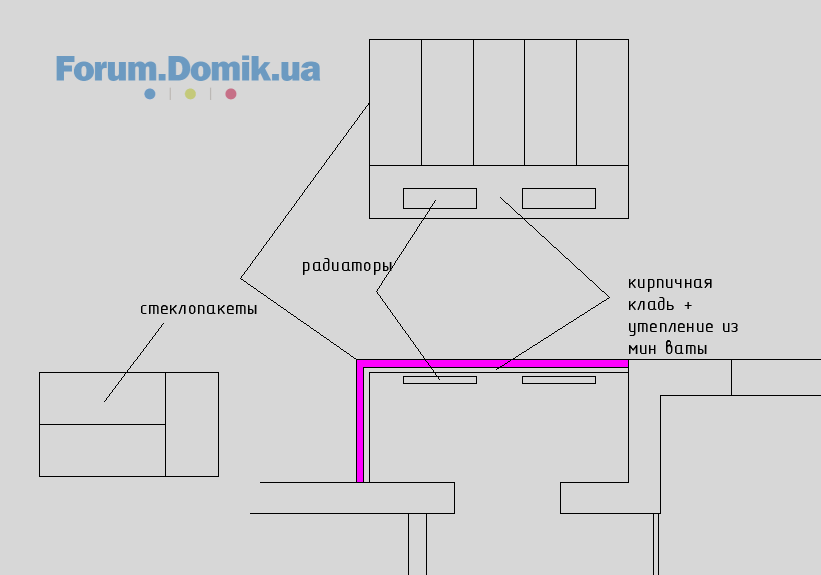

Господа последние вопросы))) Ничего что оставлю меньшую строну без радиатора?
Схема в 3-ох проекциях))

13 ноя 2017 21:25
Цитата "san004":Господа последние вопросы))) Ничего что оставлю меньшую строну без радиатора?
Думаю, ничего - учитывая то, что утеплители современные, а не по советским стандартам, плюс окна тоже нормальные. Только я бы левый радиатор передвинул максимально в угол - чтобы он все таки как-то обогревал и ту стенку тоже. Хоть немножко - так правильнее с точки зрения теплотехники.

14 ноя 2017 07:08
Я просто предполагаю, что тело от левого радиатора будет идти на меньшую сторону, оно же не идет прямой линией. Прально?)

14 ноя 2017 07:30
Цитата "san004":Я просто предполагаю, что тело от левого радиатора будет идти на меньшую сторону, оно же не идет прямой линией. Прально?)
В какой-то степени будет. Но степень зависит еще от типа радиатора. Если выбрать стальные, то они в основном конвекционного типа. Т.е. тепло от них поднимается вверх - конвекция. Тепло передаваемое излучением у них тоже есть, но оно незначительное от общей мощности. Если же взять пластинчатый радиатор, то у него тепло больше отдается посредством излучения. Выглядит это примерно такого плана (понятное дело, что их много разных вариантов и они есть из разных материалов)
Еще есть ньюансы по установке. Если Вы выбрали конвекционного типа, то такой радиатор нельзя закрывать сверху - иначе это будет препятствовать свободной конвекции. Подоконник очень желательно чтобы не перекрывал такой радиатор сверху. У радиатора излучательного типа другой момент - там нельзя располагать что-то перед радиатором, т.к. это мешает отдаче тепла в помещение.
Что Вам лучше подойдет по дизайну и по задачам - решать Вам.
