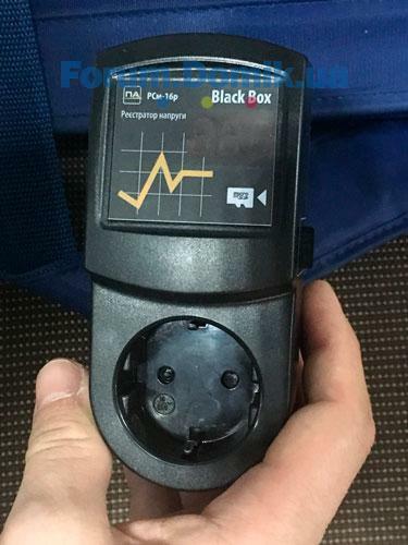

konstantn707, якщо боїтеся поломки холодильника або стиральної машинки, придбайте собі стабілізатор.
А якщо хочете упевнитись, чи є дійсно проблема, ставте те реле з реєстратором. Я правильно вас зрозумів, ви маєте на увазі РНм 140X?
Якщо так - знаю про такий, дуже корисний прилад, дозволяє точно дізнатись яка напруга в квартирі. Там у самому приладі є вхід для флешки, він записує, а потім виводить дані у вигляді графіку.
Зараз є декілька моделей, у мене той що у розетку - Black Box.
