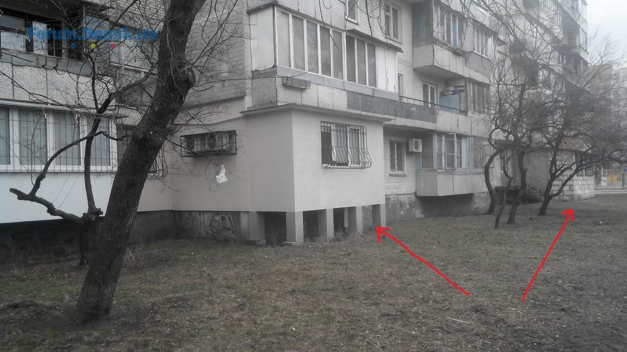

Живем на первом этаже, есть желание сделать себе пристройку к лоджии. Сейчас лоджия в ширину чуть больше метра, методом добавления пристройки хочу увеличить ее еще на 1,5-2 метра и сделать на образовавшемся пространстве себе зимний сад и курительно-кофейный уголок (сейчас пить кофе по утрам с сигареткой в квартире негде). Вокруг пристройки хочу газонную траву засадить и микро-альпийскую горку навертеть.
Собственно говоря, вопрос. Сколько денег потребует такая штука, насколько сложно с ней сосуществовать в дальнейшем (не возмущаются ли ЖЭКи и прочие пожарники) и целесообразно ли тын городить? Бытует мнение, что чем строить такой курятничек, проще продать квартиру и купить уже сразу с большим балконом. Но это только на словах легко, квартира ведь - не тапки, за 5 минут не купишь и не продашь, особенно в наше время. Тем более на первом этаже.
На фотках - то, что есть (лоджия без ремонта, ломать не жалко) и то, что хотелось бы.
