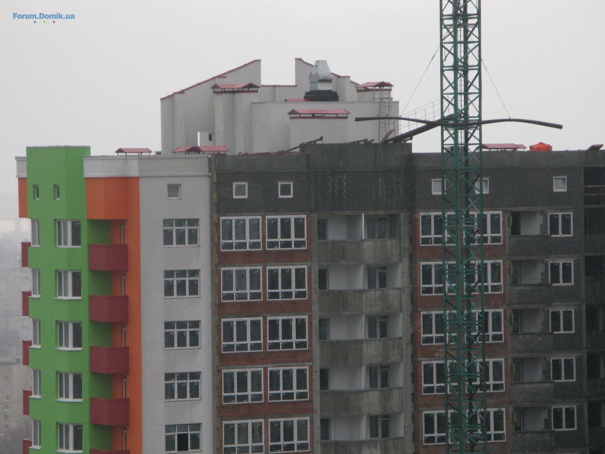

30.01.2018
Torri09
T
288
09 января 2018
30 янв 2018 16:58
Спасибо. Хорошо продвинулись в сравнении с предыдущими фото.
