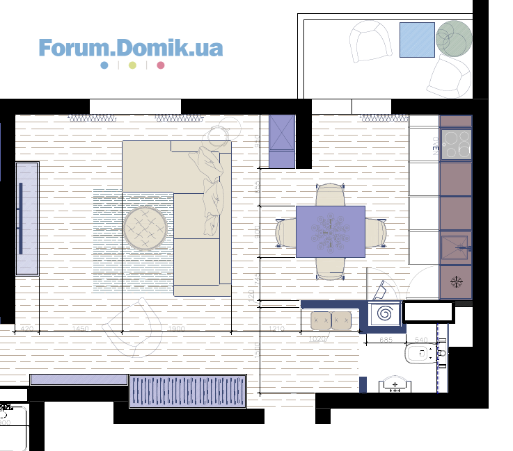

Цитата "Oleg_UA":Так как дом уже практически сдан (по договору "типа"), решил сделать ремонт хотя бы в 3D, начал с кухни, так как это самое главное, получилось следующие:
А я вот не буду совмещать балкон с кухней как по мне минусов намного больше чем плюсов. Но кухню хочу увеличить за счёт комнаты.
Что-то типа этого, есть ещё мысль увеличить в доль к входной двери туалет чтобы поместился и душ и бойлер...
Oleg_UA
279
08 февраля 2016
18 дек 2017 18:06
А какие минусы при объединение с балконом?
Кстати уменьшать зал тоже как вариант, учитывая что там окно со смещение в сторону детской, то там стена сама собой напрашивается сместиться)
Первоначально я вообще думал вот так, но запахи и шумы от кухни меня переубедили что этого нельзя делать....
Jamen
J
733
03 июня 2016
18 дек 2017 18:17
1. Желателен проект, при продаже могут быть вопросы.
2. Утепление, тоже проблема, правильно утеплять с улицы, в нашем случае скорей всего изнутри надо будет, это не просто, нужно Очень хорошие специалисты!!! И даже это не всегда помогает физику никто не отменял...
3. Я там хочу сделать шкафы так как кладовку больше негде сделать с нашим метражом...
4. Стирку вывесить, покурить гостям, кофейку и все такое...
Я б тоже так сделал, очень круто, и запахи меня не смущают, но не получается((
Oleg_UA
279
08 февраля 2016
18 дек 2017 18:29
1. Может быть, никогда не сталкивался с продажей и надеюсь не столкнусь))))
2. Если я буду выносить то это будет полноценная замена керамзитабетона (из которого сделан парапет балкона) на газаблок D600 с последующим его утеплением базальтовой ватой 130 мм. Меня больше интересует вопрос как утеплить стену сто стороны лифтов которая примыкает к кухне,особенно там где грузовой лифт....
3.4. Кладовка это да, инструмент нужно где то хранить))) я еще место ей не придумал, так и месту где сушить одежду....все хочу спихнуть это на балкон в детской, но когда будут деть думаю они будут жаловаться)))
Ну да, при таком расположении гармонируется место и нету эффекта захламленности-заставленности.

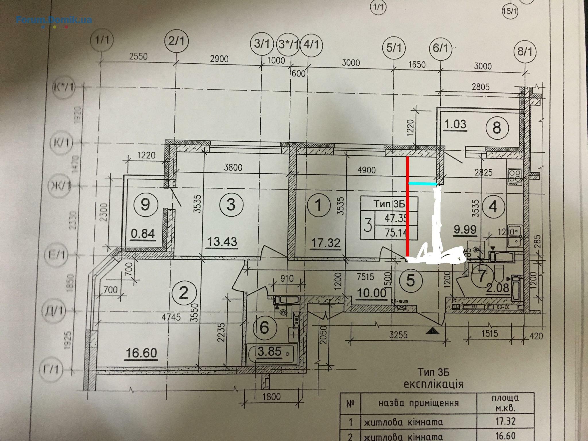

Oleg_UA, Вы хотите батарею закрыть мягкой мебелью или у Вас там только теплый пол будет?
Oleg_UA
279
08 февраля 2016
19 дек 2017 07:13
Цитата "Dinya_":Oleg_UA, Вы хотите батарею закрыть мягкой мебелью или у Вас там только теплый пол будет?
У меня пока три варианта с компоновкой по объединению балкона:
1. Теплый пол + батарея на несущем пилоне (на фотографии этот пилон обведен красным цветом, кстати уже туда у меня трубы и выведены, так как в начале просто планировал выход на балкон через раздвижные двери и на привычном месте она мешалась бы)
2. Теплый пол + батарея за тумбой она же и типа мягкий диванчик (но тут минус это плохо для самой тумбы, конечно можно применить всякие экраны и отвести все тепло вверх от фасадной части батарии, вообщем это тоже решается)
3. Батареи нет, один теплый пол на кухне.
Пока склоняюсь ко второму варианту, но Jamen подкинул очень хорошую идею по сохранению балкону, буду думать пока над ней
