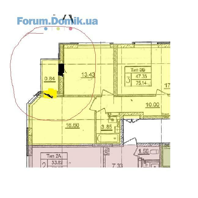

Цитата "Крысобой":
м. у вас между комнатой и балконом несущая стена?
нет...
Вот так хотел сделать...

Цитата "Oleg_UA":
Если задекорировать то да), я тоже хотел соединить балкон и спальню (для этого в пилоне необходимо сделать проем), но после консультации со строителями понял что лучше не заморачиваться над этим, ибо не так страшен сам расчет как легализация и сего проекта.
Фото так запостил для визуализации металлоемкости...
Очень правильно сказали, я звонила в ГАСК и мне там сразу без проектов и расчетов сказали, что если в пилоне делать проем то это приведет к обрушению и что они не разрешают этого делать. А что касается реализации то у нас все реализуют сейчас вуйки, они за деньги даже разрушить могут им то всеравно.

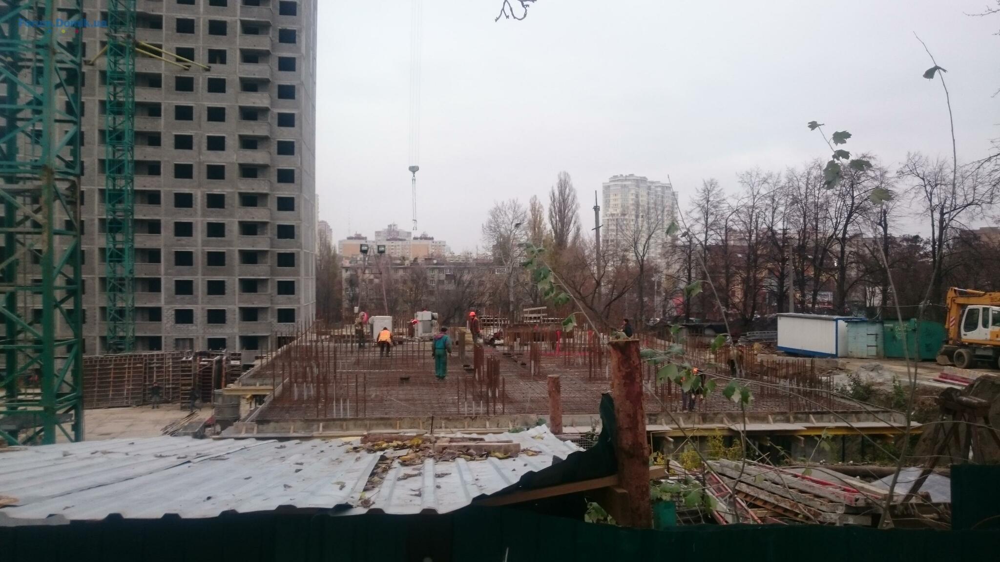

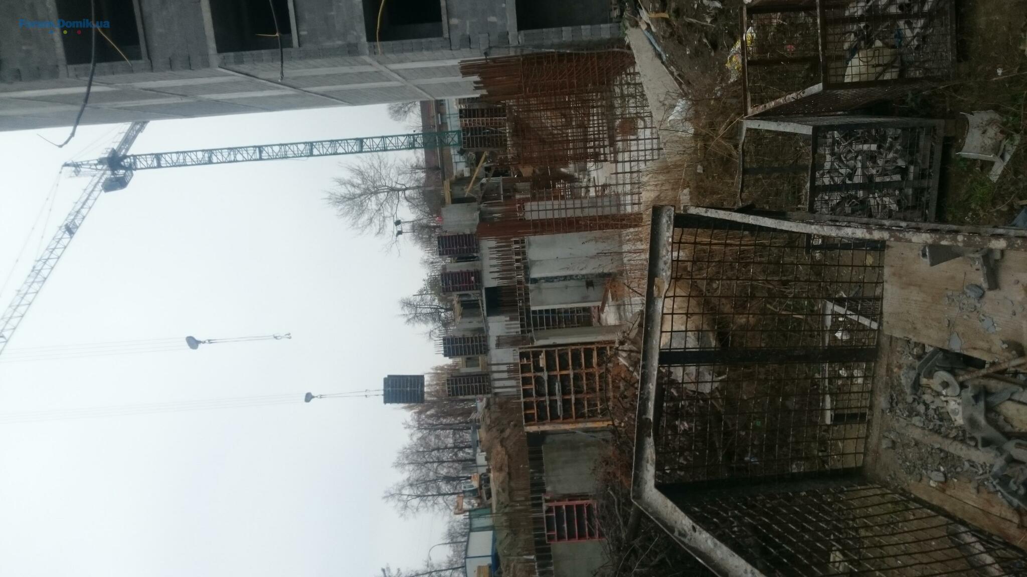

В субботу работа кипит...
sirko
Ветеран
1 256
12 августа 2014
12 ноя 2016 18:22
Це добре, що кипіла робота, бо вже пішов сніг і якщо завтра буде заметіль будівельники спатимуть по вагончиках
p.s. дякую за фото)

Цитата "Oleg_UA":
нет...
То в чем Вы показали проем, это крайний самый нагруженный пилон, к тому же несущий на себе две консоли! В таких никакие усиления не помогут, проем можно делать в более длинных монолитных стенах, в которых отношение размеров проема к стене не менее 1/4 и то это очень критично и необходим полный расчет всей конструкции здания.
Да, это крайний пилон, который в статики воспринимает осевую нагрузку от перекрытий сверху, а в динамике добавляется еще и крутящий момент. Я не селен в нормах зданий 4-5 категории сложности и с нормами ведения работ в них.....но когда спрашивал у своих строителей на работе, так они ответили "нужно создать модель всего здания и посмотреть что с ним будет и после этого выбирать модель усиления, и что разрешиловка потом будет сложнейшая до ужаса...."! На этом весь разговор и закончился и пропало желание что либо делать)
