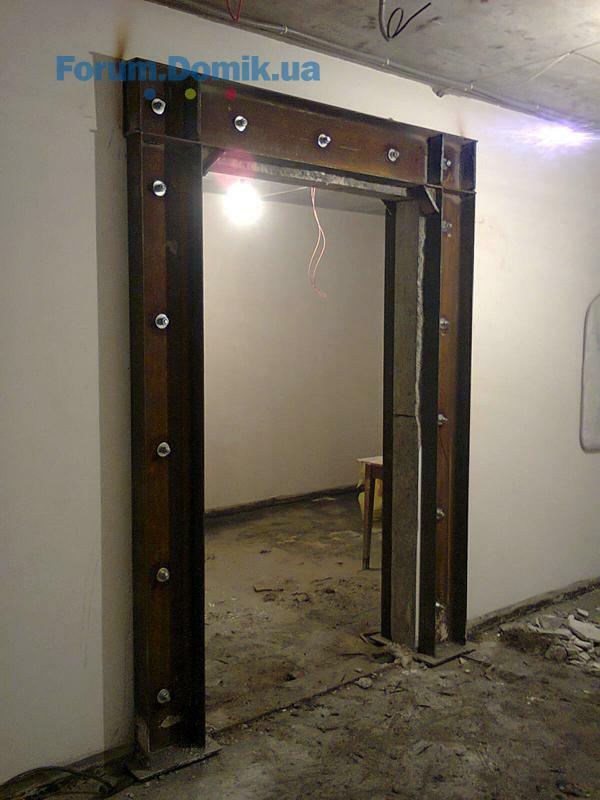

Oleg_UA
279
08 февраля 2016
09 ноя 2016 10:27
Цитата "Крысобой":это в нашем доме уже монолит крошат? О_О
Не....это наши соседи по дому незнают как правильно повлиять на чудиков которые решили организовать проем в несущей стене...
Пример усиления, как то он не эротично выглядит...

Если задекорировать то да), я тоже хотел соединить балкон и спальню (для этого в пилоне необходимо сделать проем), но после консультации со строителями понял что лучше не заморачиваться над этим, ибо не так страшен сам расчет как легализация и сего проекта.
Фото так запостил для визуализации металлоемкости...
