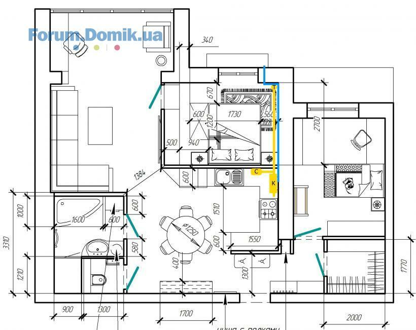

Цитата "Nina G":Спасибо всем за внимание к моему вопросу!Отвечаю.Колонна, которая ближе к балкону круглая, которая рядом с ванной - квадратная.Вентканалы, как я понимаю, это зона, которая выделена более жирной линией на кухне и в ванной (на рисунке).А можно в кухне трубу на 4 метра не переносить, тоесть все "мокрые места" оставить на своих местах? А ваше замечание, относительно колонн и проектирования принимается единогласно:)
Измененный вариант, даже кладовка образовалась, с учетом ограничений по квартире, желательно кухню смещать к окну, 4м трубы то совсем не проблема, округлую колону придется оквадратить.
Это я тут
Эя

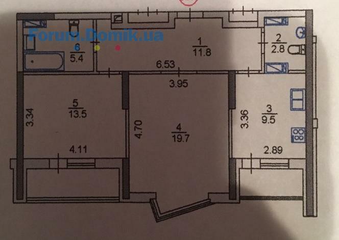

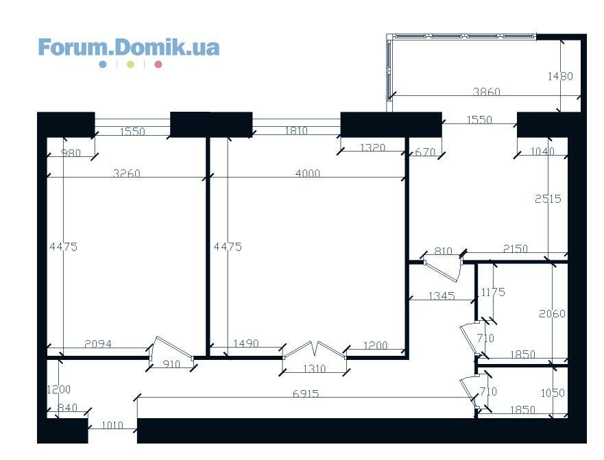

Всем добрый день. Купил квартиру в будущем новострое. И теперь стал вопрос в перепланировке, передумал много вариантов, но пока ни один из них мне не поравился.
Вариант от застройщика, который вы видите не нравится тем, что есть относительно большие комнаты, маленькая кухня, и отсутствие гостинной как таковой
хотелось услышать мнение форумчан по поводу того, как бы они перепланировали бы данную квартиру. Список желаний таков:
1. Отдельная спальная комната родителей
2. Детская
3. Кухня - гостинная
4. разделенный сан узел
Стен пока еще нет, потому готов к апсолютно любому креативу
Очень буду благодарен любому совету
2. Детская

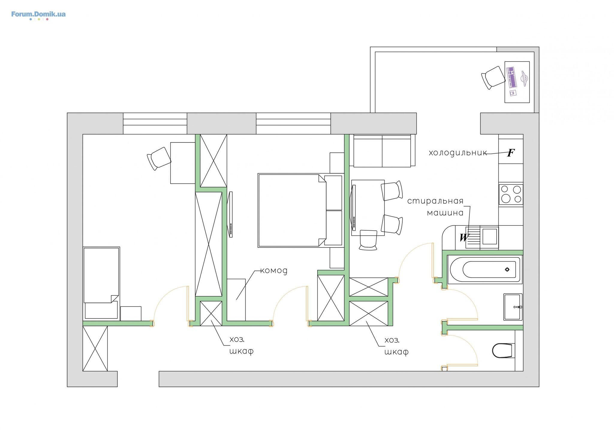

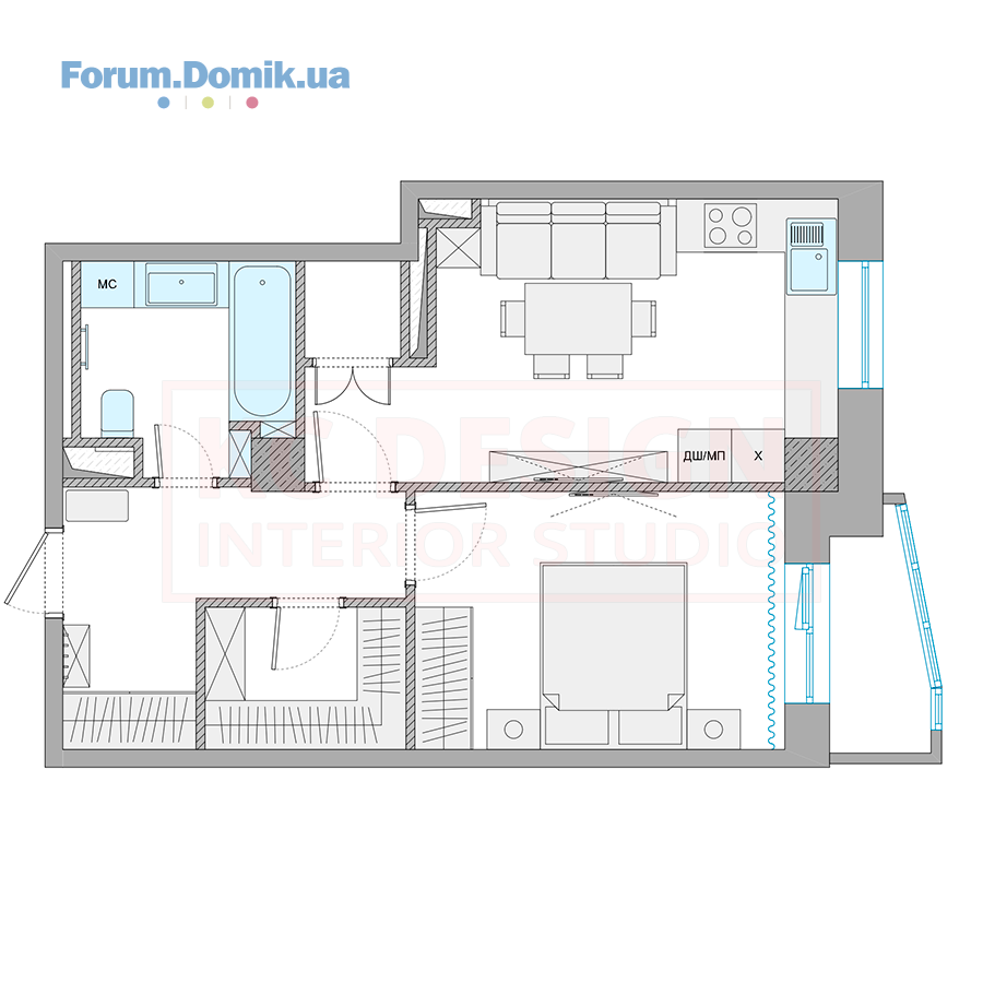

Добрый вечер!
Вот такой вариант.
Вот такой вариант.

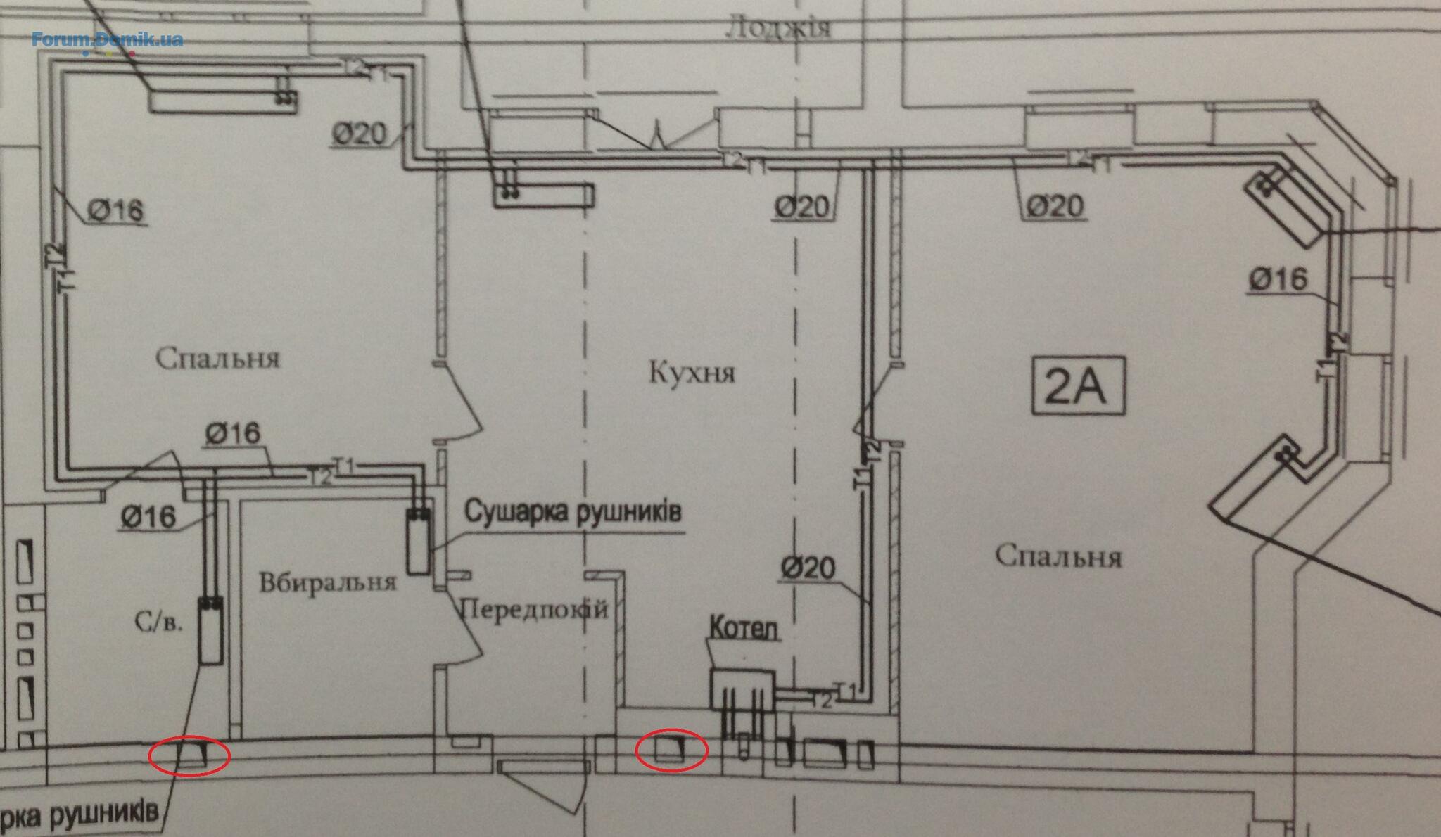

ANDRIY7
67
30 августа 2015
03 дек 2016 15:12
Цитата "kc-design":
Важно понимать точно как у вас расположены ключевые коммуникации, без этого что то перепланировать нельзя.
Добрый вечер!
Вот раздобыл еще такое фото, может по нем можно что то спланировать? Стояки, обозначил красным, котел тоже обозначен на фото.
За ранее спасибо.

Цитата "Marina_ony":Добрый вечер!
Вот такой вариант.
Спасибо огромное! Очень даже хороший вариант!

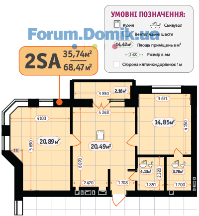

Добрый день.
Прошу помощи в перепланировке двушки. Хочу убрать левый сан.узел путём совмещения с комнатой 18.03 м.кв. и переносом кухни вместо этой комнаты. По факту хочу получить трёшку с кухней-студио. А из первоначальной кухни сделать спальню. Дом панельный, электроплиты.
Такой вариант возможен?

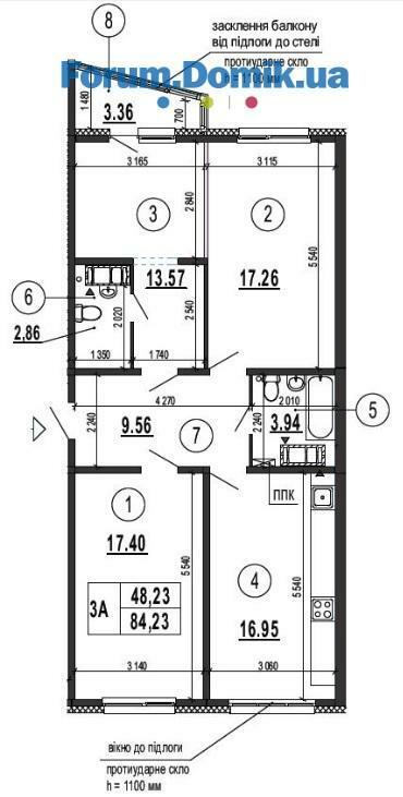

Уважаемые форумчане!Подскажите, пжлст, возможно ли при такой планировке перепланировка с целью расширения коридора за счет уменьшения комнаты под номером 1? Или все стены, которые нарисованы более жирным шрифтом являются несущими и их трогать нельзя в принципе? Хочу понимать для себя, стоит ли вообще заморачиваться с перепланировкой или оставить все как есть.
Объясню сразу почему задумались об этом: семья 4 человека, двое разнополых деток, хотелось бы больше площади общего простанства, а спальни детей устроили бы и поменьше площадью. Ну и вещей много, хочется в коридоре хороший вместительный шкаф, а площадь коридора такая маленькая, что если туда запихнуть шкаф, не развернешься вчетвером.
Жду любых мнений и заранее очень благодарна тем, кто найдет время написать :-)

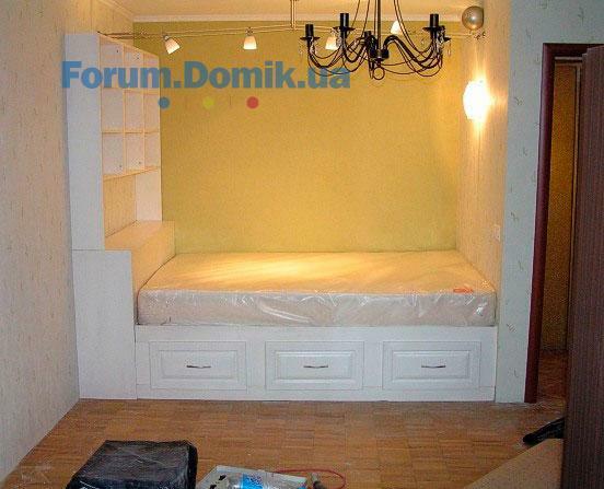

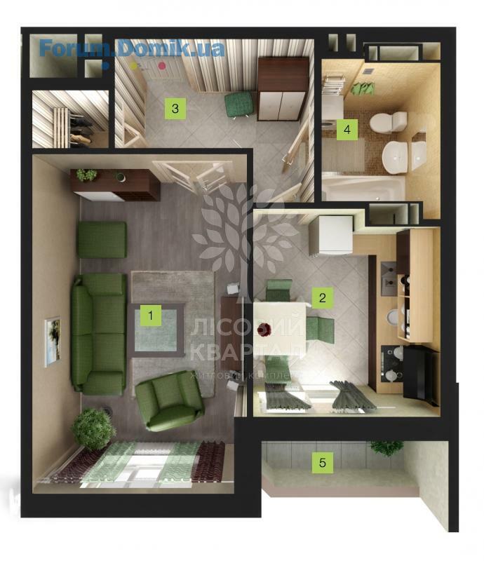

Доброго дня! Допоможіть і нам, будь ласка, придумати варіант перепланування чи зонування.
Чи можливий такий варіант спального місця?
№ НАИМЕНОВАНИЕ М2
1. Жилая комната 17,52
2. Кухня 9,15
3. Коридор 7,26
4. Ванная комната 4,05
5. Лоджия 1,86
ЖИЛАЯ ПЛОЩАДЬ 17,52
ОБЩАЯ ПЛОЩАДЬ 39,84
Дякуємо
№ НАИМЕНОВАНИЕ М2
2. Кухня 9,15
3. Коридор 7,26
5. Лоджия 1,86
ЖИЛАЯ ПЛОЩАДЬ 17,52
ОБЩАЯ ПЛОЩАДЬ 39,84
Дякуємо

Цитата "YuliaOnyshchuk":Доброго дня! Допоможіть і нам, будь ласка, придумати варіант перепланування чи зонування.
[attachment=0]spalnya-v-nishev-kvartire-1.jpg[/attachment]
[attachment=1]158_6.png[/attachment]
[attachment=2]e0000577e042d568aaaca8d9964c7e95.jpg[/attachment]

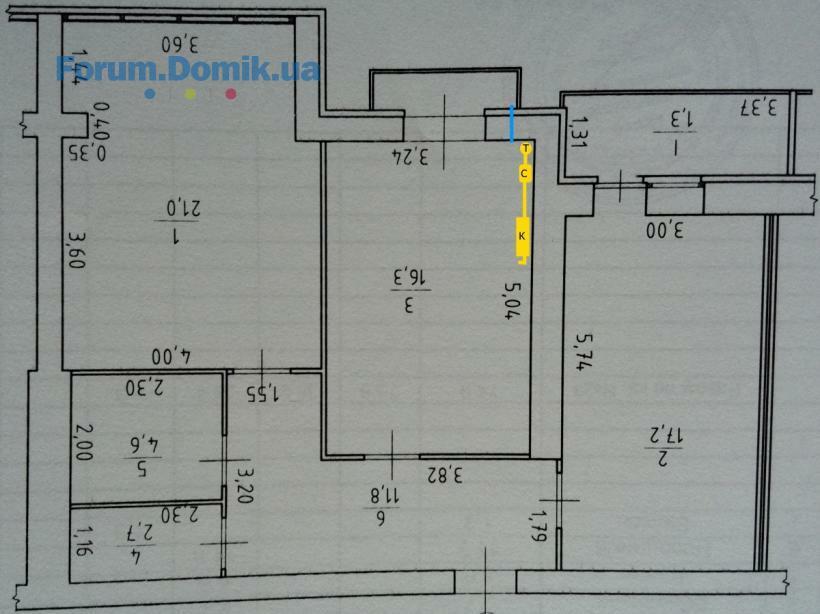

Здравствуйте.
В связи с началом ремонта в новостройке появилась идея перепланировки квартиры.
Чертежи по паспорту и желаемой планировки - прикрепил к сообщению.
Основная сложность на данном этапе - перенос газовых труб, газового двухконтурного котла и счётчика газа.
На чертежах газовая труба - жёлтая, Т - стояк газовой трубы, С - счётчик, К - котёл. Синяя линия - приточная вентиляция.
На данный момент есть несколько разных мнений людей с кем я общался, но единого пока не вырисовывается, такого, на основании которого можно было бы принять решение - делать такой вариант перепланировки или нет.
В общем, вот вопросы:
1) В связи с переносом котла и счётчика на кухню по мнению одного из моих знакомых специалистов происходит нарушение ДБН, а именно - газовое оборудование нельзя располагать в помещениях без окна/форточки. При этом, другой знакомый говорит, что вопрос спорный, и нарушения особо нет, т.к. это получается вроде как кухня-студия, ведь помещения объединяются и в объединённом помещении окно есть - то большое, которое в самой большой комнате вверху слева.
Соответственно, по мнению первого - если сделать эту перепланировку, то это нельзя будет сделать законно, более того - это не совсем хороший вариант с точки зрения безопасности.
А по мнению другого - по нормам если даже и не согласовать, то сделать всё можно, мол с точки зрения безопасности всё окей, а нормы тут просто можно трактовать по-разному. Главное сделать всё качественно и сделать пуск плиты сейчас, чтобы потом у газовщиков не было вопросов, когда будет уже всё переделано.
Трубы планируется никуда не прятать, доступ к ним будет (стояк будет идти как идёт, к нему под самым потолком вварится труба, которая пойдёт на кухню).
Как вы считаете, в данном случае нарушения по ДБН-ам есть?
Если всё же есть, то в чём именно?
Насколько реально опасны тогда эти нарушения?
Если всё же так сделать и не узаконить перемещение труб, котла и счётчика, то какой грозит штраф от газовщиков, если вообще грозит?
2) В обеих случаях говорят, что если уж так и делать, то обязательно тянуть приточную вытяжку. Единственное, что один говорит что протянуть трубу, немного заштробившись в стену и всё будет нормально.
А другой говорит, что в трубе в этом случае будет намерзать лёд и она вообще может замёрзнуть полностью.
Один товарищ сказал, что можно трубу утеплить тубексом или вообще из самого тубекса и соорудить, тогда ничего не замёрзнет и всё будет окей.
К слову, приточку планируется вывести под котёл, чтобы ему было откуда "кушать" кислород для горения.
Что думаете по этому вопросу?
3) Ещё есть момент по поводу дымохода из котла - он изначально находится сразу над котлом, поэтому при переносе его по стене нужно будет заворачивать гофру в канал, который перенести нельзя.
Соответственно, сам канал останется территориально в отгороженной комнате (спальне), а котёл переместится на кухню.
Значит нужно будет в спальне сооружать какой-то короб из гипсокартона, к которому будет доступ из шкафа на кухне, в котором будет размещаться котёл.
Здесь нюанс разве что в дверце под каналом, которая вроде как для очистки вентканала, но меня несколько человек уверяют, что у них уже по 3-5 лет они ничего не чистили, а когда туда заглядывали - всё было идеально чисто, поэтому эта дверца - чисто формальность и вряд ли понадобится.
Что думаете по этому моменту?
Надеюсь более-менее понятно описал ситуацию, рассчитываю на ваши советы.
Заранее спасибо.
