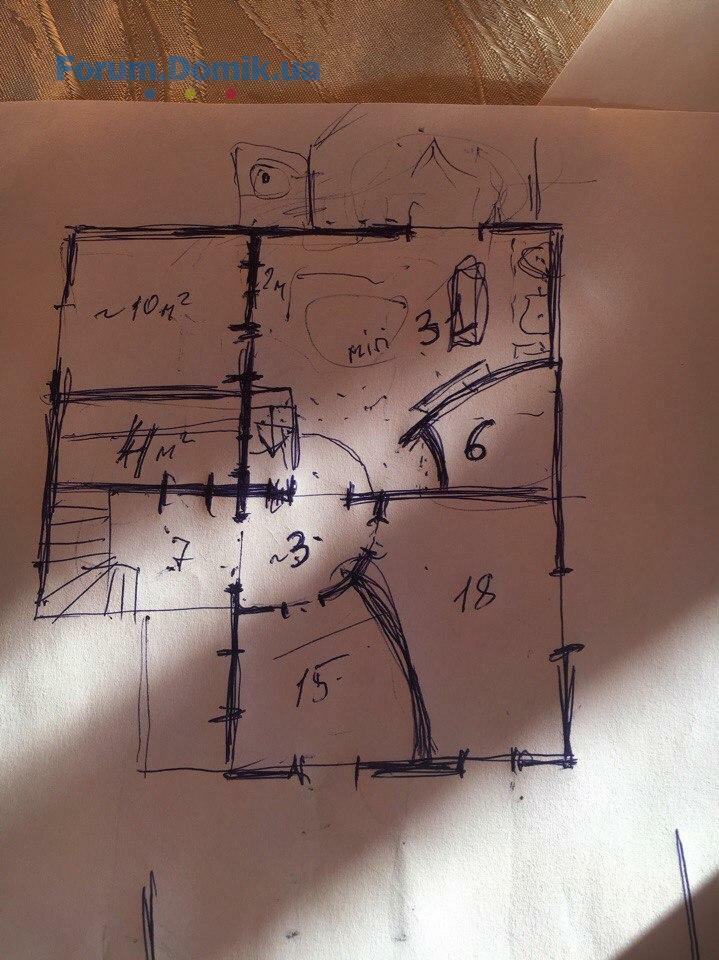

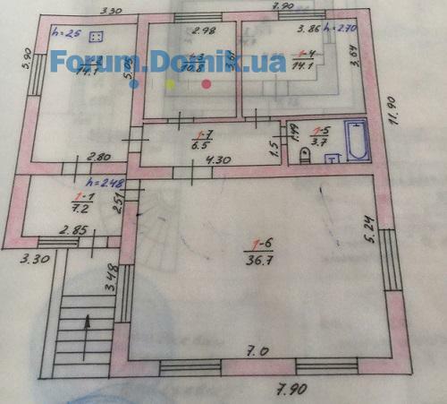

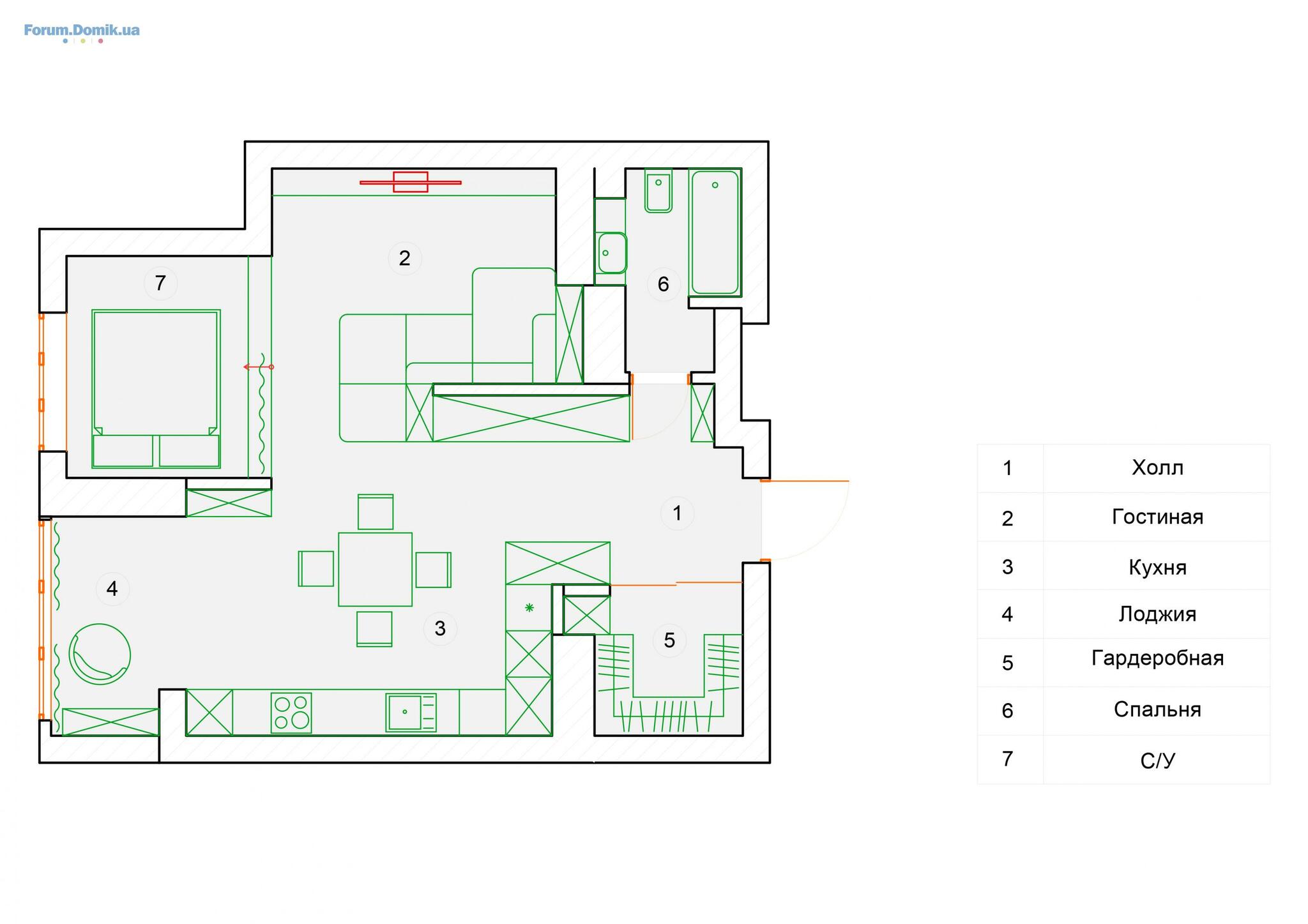

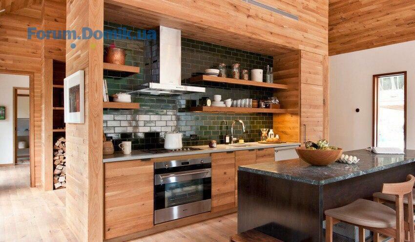

Собираемся делать перепланировку дома)
Чтобы коротко: дом построен давно, поэтому планировка "неудачная": две маленькие спальни, длинный узкий коридор и огромная комната.
Хотим сделать большую кухню-студию с выходом на террасу, одну спальню, детскую, гардеробную и два санузла.
Буду рада советам)
P.S.: на картинках план дома текущий, приблизительная планировка, которую мы хотим + пару фото того, что хотим делать в новой планировке.
Буду рада советам)

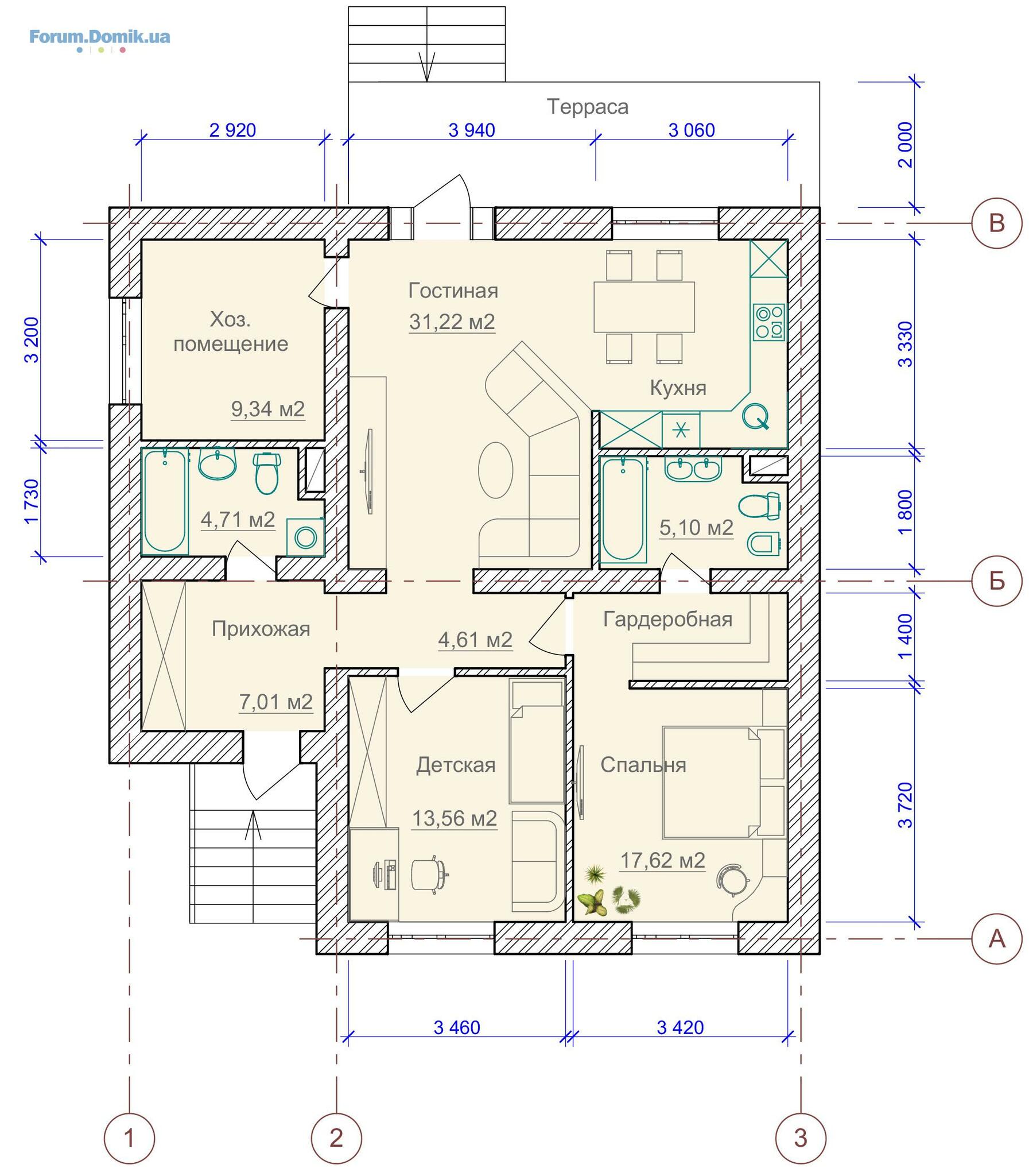

Буду рада советам)
Добрый день!
Хочу предложить вариант перепланировки Вашего дома с моими небольшими корректировками и доработками, но с начала хотелось бы дать несколько полезных советов по Вашему эскизу: изогнутые перегородки и комнаты неправильной формы интересно смотрятся только на бумаге
в жизни это очень не практично - все эти острые углы, где будет скапливаться грязь; кривые поверхности, к которым нельзя нормально приставить мебель и как следствие потеря полезной площади + перерасход материала отделки полов (слишком много подрезов, проблема с установкой плинтуса, неаккуратный стык пола и стены, общее удорожание ремонта - перечислять можно еще долго). В общем, крайне рекомендую избегать этой ‘‘красоты’’, для хорошей комфортной человеческой жизни это ненужные выкрутасы.А теперь пояснения к варианту перепланировки и общие рекомендации:
- при входе в дом нужна прихожая, где будет находится шкаф для верхней одежды, макияжная зона и достаточно места для 3-4 человек, чтобы нормально раздеться и не толпиться; также предусмотрен вход в гостевой санузел;
- детская запроектирована на 1 ребенка, но можно перепланировать и на двоих – места там вполне хватает для двух кроватей, шкафа и письменного стола; для такой комнаты одного окна будет достаточно (второе можно оставить, но тогда угол комнаты будет прохладнее, а там должен стоять стол);
- родительская спальня запроектирована с гардеробной зоной и отдельной ванной комнатой для большего комфорта (гардеробную можно не делать, а сделать просто шкаф – тогда спальная зона будет просторнее); в спальне свободно помещается двуспальная кровать с тумбочками, большой телевизор, туалетный столик и есть место для любимых фикусов
;- при входе в гостиную находится зона отдыха с большим диваном и телевизором для всей семьи,; кухонная зона достаточно просторная, чтобы вместить полноразмерный обеденный стол на 4-6 человек и при этом не чувствовать себя зажато во время приготовления еды, как вариант можно предусмотреть небольшую барную стойку между кухней и гостиной.
Размеры и расстановка мебели даны приблизительно, для более точного проектирования нужно знать состав семьи, делать обмеры и осмотр дома, так-как возникает очень много вопросов и нюансов в процессе проектирования.

Цитата "aleks.the.architect":
Добрый день!
Хочу предложить вариант перепланировки Вашего дома с моими небольшими корректировками и доработками, но с начала хотелось бы дать несколько полезных советов по Вашему эскизу: изогнутые перегородки и комнаты неправильной формы интересно смотрятся только на бумагев жизни это очень не практично - все эти острые углы, где будет скапливаться грязь; кривые поверхности, к которым нельзя нормально приставить мебель и как следствие потеря полезной площади + перерасход материала отделки полов (слишком много подрезов, проблема с установкой плинтуса, неаккуратный стык пола и стены, общее удорожание ремонта - перечислять можно еще долго). В общем, крайне рекомендую избегать этой ‘‘красоты’’, для хорошей комфортной человеческой жизни это ненужные выкрутасы.
- родительская спальня запроектирована с гардеробной зоной и отдельной ванной комнатой для большего комфорта (гардеробную можно не делать, а сделать просто шкаф – тогда спальная зона будет просторнее); в спальне свободно помещается двуспальная кровать с тумбочками, большой телевизор, туалетный столик и есть место для любимых фикусов;
Здорово! Спасибо большое! Подумаем еще над хоз. помещением - может, сделаем гостевую комнату. Идея с санузлами, по-моему, прекрасная - удобно и практично. Еще раз спасибо)

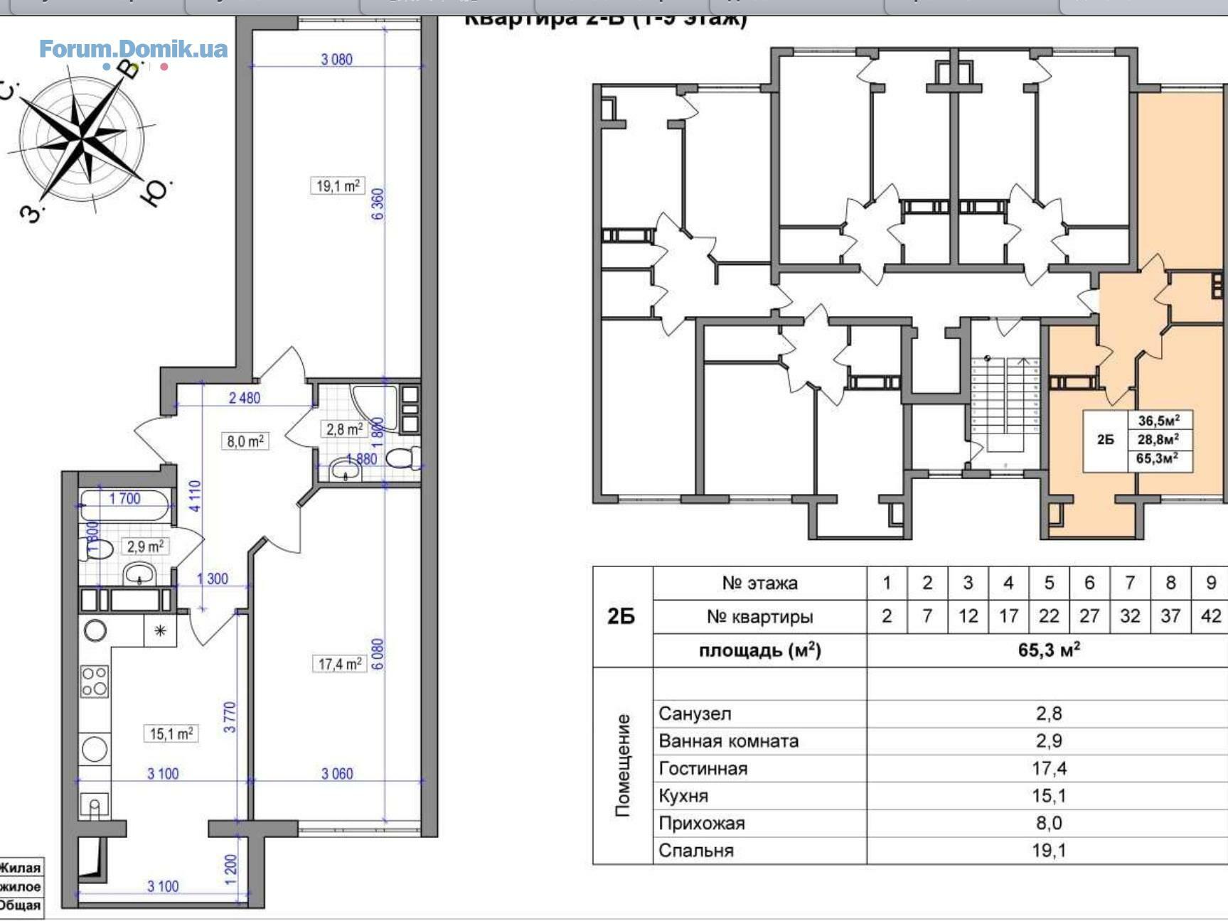

Всем доброго дня!
Уважаемые дизайнеры, help me,плиз.
Есть 2х комн кв. Жить будет семья из 3х чел.(дочь-подросток). Вот хотелось сделать перепланировку, не соображу как лучше и правильнее, чтобы комфорт присутствовал. В кв имеется 2 санузла, но один хочу под гардероб оборудовать. В общем, получается, что зал будет для нас и спальней), а возможно и кухня, в общем, думала стену там убрать и вот как это будет...(?). Посоветуте!

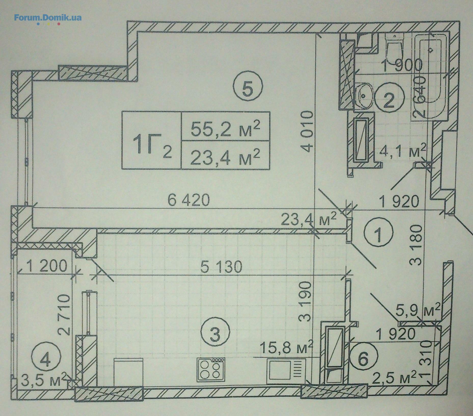

Помогите с планировкой для пары.
1) сделать кухню-студио,
2) во второй комнате спальное место у окна,
3) по возможности побольше шкафов,
4) наличие рабочей зоны.
Спасибо заранее

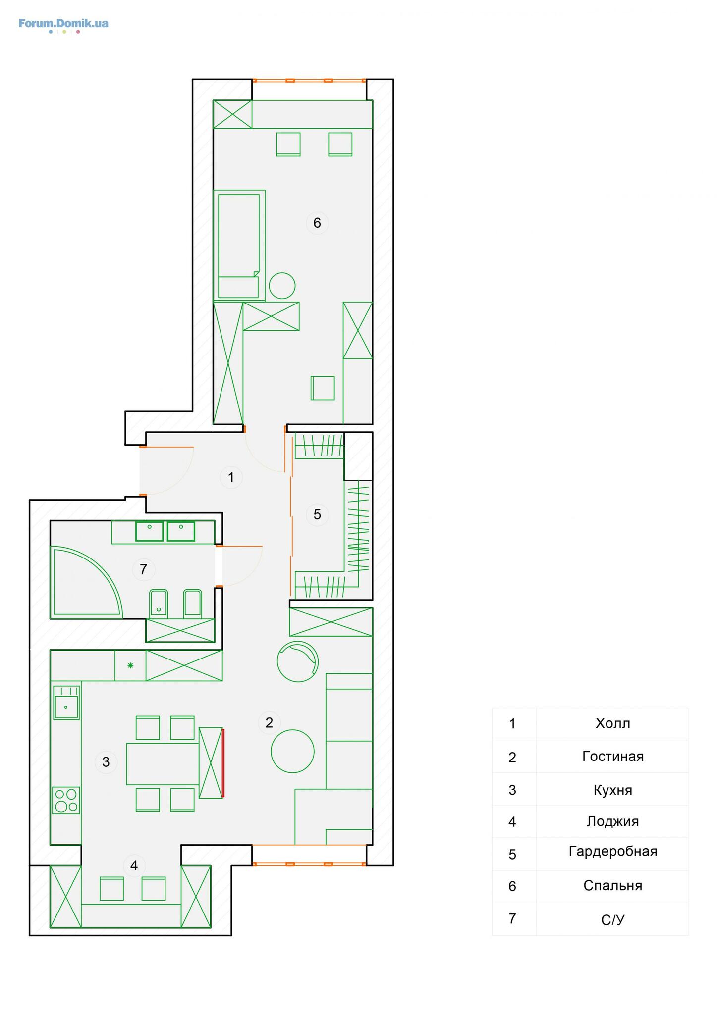

Здравствуйте! По планировочному решению сделал минимальный абгрейд вашей площади. Убрал один СУ, увеличил другой, сделал большую гардеробную, совместил кухню с гостиной, которую разделяет книжная полка (или полка для растений). Так как мало информации о ваших предпочтениях и пожеланиях по обустройству жилья, то планировка вышла более "сырая" и незавершенная.
Будут вопросы-обращайтесь.
Altynym
34
05 августа 2016
22 окт 2016 15:36
Добрый вечер! Спасибо Вам большое за отклик. Интересненькое решение, подумаю, представлю и отпишусь. Еще раз thanks.

Планировочное решение вашей квартиры: кухня совмещена с гостиной, в результате получилось большое открытое пространство. Спальная зона у окна поднятая на пару ступеней, гардеробная вместо кладовки. В принципе все пункты включены, кроме последнего. Понравиться - пишите, будем обсуждать более подробно.
yafefiya
y
22
06 января 2016
26 окт 2016 08:45
Спасибо большое.
Интересное решение. Но некоторых задач оно не решает.

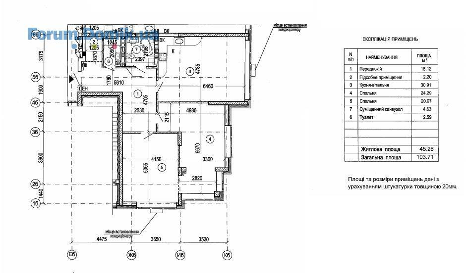

Здравствуйте! Прошу помощи в перепланировке Квартиры.
Семья сейчас из двух взрослых, но ждем пополнение
Основные задачи это:
1. Кухня-Столовая разделить на две зоны, так что бы поместилось два дивана раскладных.
2. Сделать большую гардеробную комнату (Думала в коридоре там где двери в комнаты, а двери перенести, но так, что бы не было проходных комнат).
3. Туалеты два оставить можно объединить один с подсобкой даже.
4. Где лучше делать детскую, а где спальню.
5. Как правильно расставлять мебель в комнатах и в ванной. Буду благодарна за любую помощь в решении данной задачи. Заранее Спасибо.
