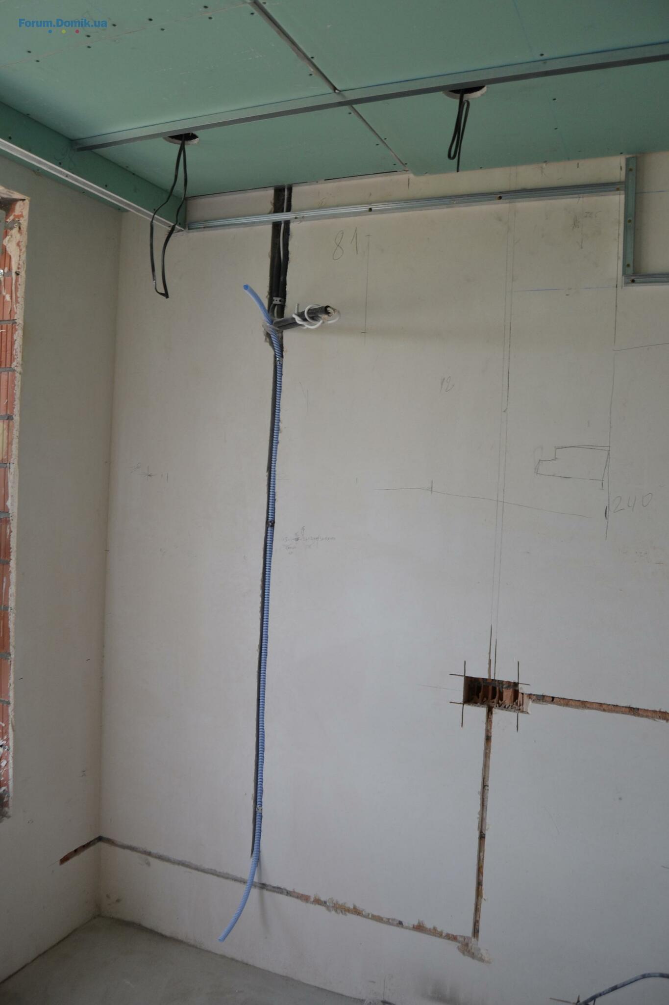

В основной теме упоминалось то, что нельзя никоем образом штробить монолит. Вот задумались, каким же образом завести коммуникации кондиционера, если планировка позволяет разместить кондиционер только на стене с монолитом (но не на самом монолите, а после него? Стены планируем только штукатурить, без использования гипсокартона. И вообще электро точки на монолите можно размещать?
YuSukhno ds
Yd
72
22 сентября 2016
25 окт 2016 16:41
Цитата "JuIiya":В основной теме упоминалось то, что нельзя никоем образом штробить монолит. Вот задумались, каким же образом завести коммуникации кондиционера, если планировка позволяет разместить кондиционер только на стене с монолитом (но не на самом монолите, а после него? Стены планируем только штукатурить, без использования гипсокартона. И вообще электро точки на монолите можно размещать?
Можно быть бетон до арматуры (но иногда розетки попадают на арматуру, в таких случаях режут арматуру). От этого дом не рухнет)
Мы часто в проектах попадаем на бетон) но он не помеха (в разумных рамках)
Кондиционер на колонне
