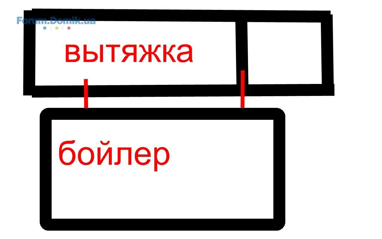

Меня вот еще интересует можно ли бойлер вешать на шахту вентканала. Там вроде одна часть - вентиляция, а вторая пустая. У меня в квартире там даже труба выведена под бойлер.

Цитата "Tinte":Меня вот еще интересует можно ли бойлер вешать на шахту вентканала. Там вроде одна часть - вентиляция, а вторая пустая. У меня в квартире там даже труба выведена под бойлер.
то труба для пожарных нужд, в случае пожара чтобы тушить огонь, 99% жильцов её выбросят, а бойлер нужно крепить в стойку между камерами вентканала большой канал это основной, маленький поквартирный, он соединяется с основным на полэтажа выше

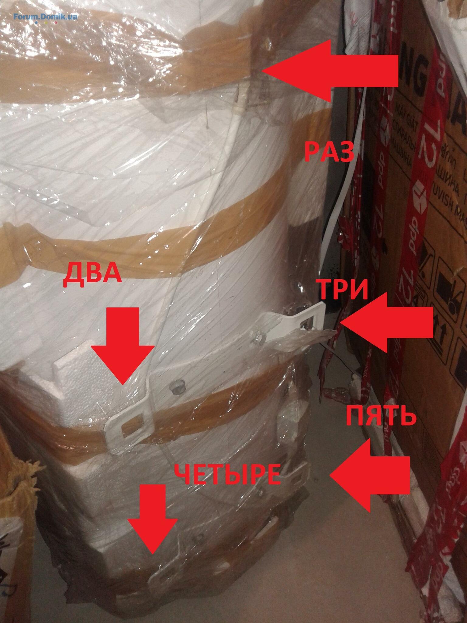

Я не инженер, но полагаю, что можно. И вот почему: допустим, бойлер на 100 литров, масса пустого бойлера 15-20 кг. Итого - 120 кг. Обычно такие бойлеры крепятся на 5 кронштейнов (ну, по крайней мере, я встречал только такие), таким образом на 1 кронштейн приходится 120/5 = 24 кг нагрузки. Учитывая то, что стены выполнены не из гипсокартона, то 24 кг на один кронштейн (а они расположены не так близко друг от друга) это не так уж и много.
Теоретически не желательно (не несущая стена и полая внутри), практически вешают очень часто.

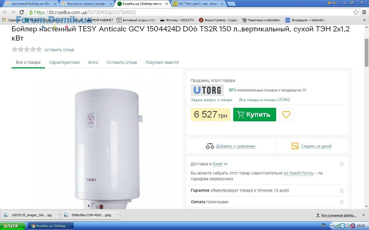

Цитата "Михаил 1970":бойлеры вешаются на 2 анкера
Да ну? 100-литровый бойлер вы повесите на 2 анкера??
mngmng
m
41
27 декабря 2018
03 янв 2019 16:54
Цитата "VARNAVA":
У меня не получилось получить ключи у Депата. Всю неделю перед новым годом я пыталась у них уточнить точную сумму для оплаты и назначения платежа ( мне сказали, что назначение платежа будет отличаться от того, какой был при оплате 90% ), так ничего и не добилась. Мне пришлось в очередной раз оплатить аренду квартиры на м. Льва Толстого по цене героина еще на один месяц январь и ждать, когда у Депата сдвинется все с места и начнут оформлять документы и выдавать ключи. До Нового Года кому то удалось получить ключи у Депата?
Кстати расчет суммы я таки добился, единственное что до сих пор жду формулировки по назначениям платежей. Так как один платеж пойдет по одному договору, другой по другому. Да и расчет я получил 28 вечером.
Михаил 1970
М1
217
26 ноября 2014
03 янв 2019 18:04
то у вас наверное для зон с землетрясениями
, я установил более сотни бойлеров и более двух креплений было только несколько рази даже среди 150 литровых половина на 2 кронштейнах
https://bt.rozetka.com.ua/53730420/p53730420/
там по сопромату нагрузка основная вертикальная сверху вниз на срез, поэтому нужны толстые анкера
