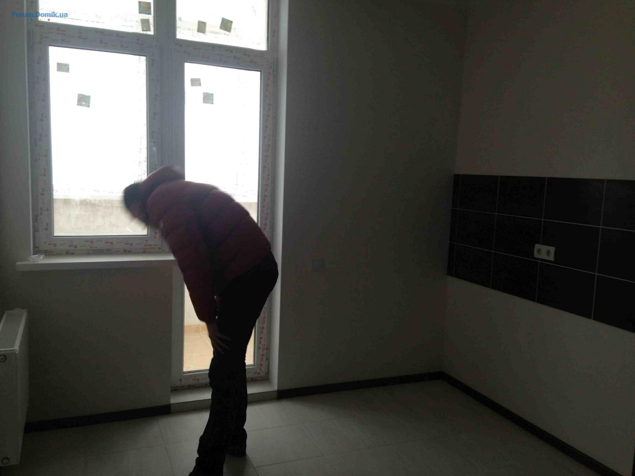

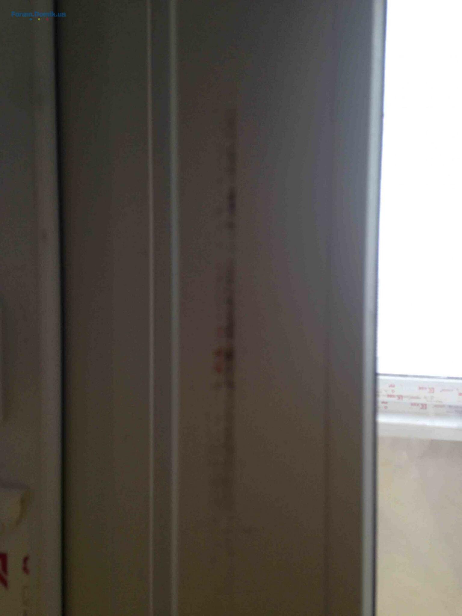

Всем привет,
Вчера были на «предварительном» просмотре однушки с ремонтом в 7 доме.
Предварительный потому, что ничего не подписывали – официально будут приглушать позже.
Поэтому глубоко не копали – делали поверхностный осмотр.
Делюсь с вами впечатлениями.
Сразу скажу, что практически на все наши претензии к ремонту ответ однозначный «Так и должно быть», «Так предусмотрено планом».
Больше всего вопросом было по стелкопакетам и балкону:

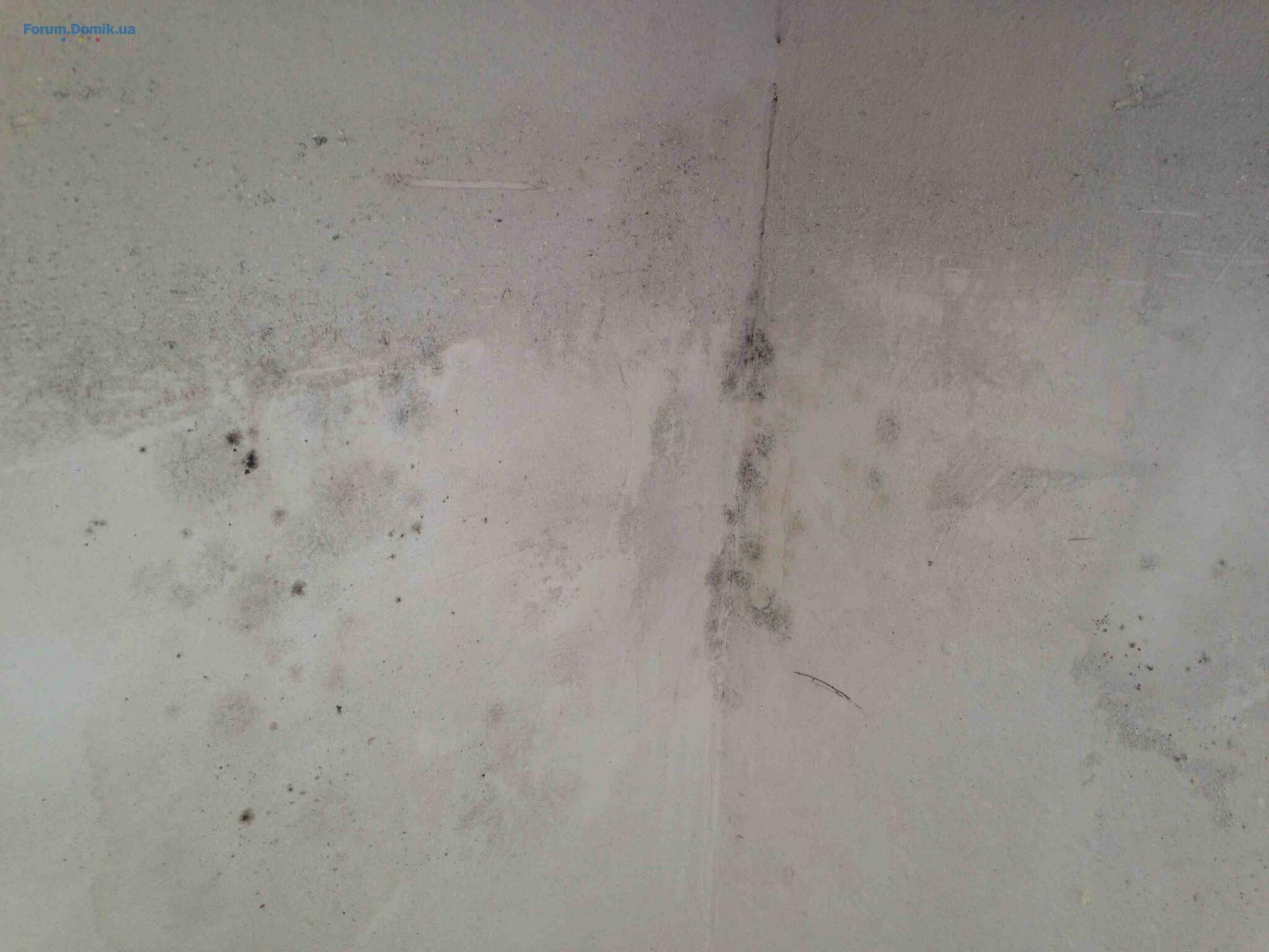

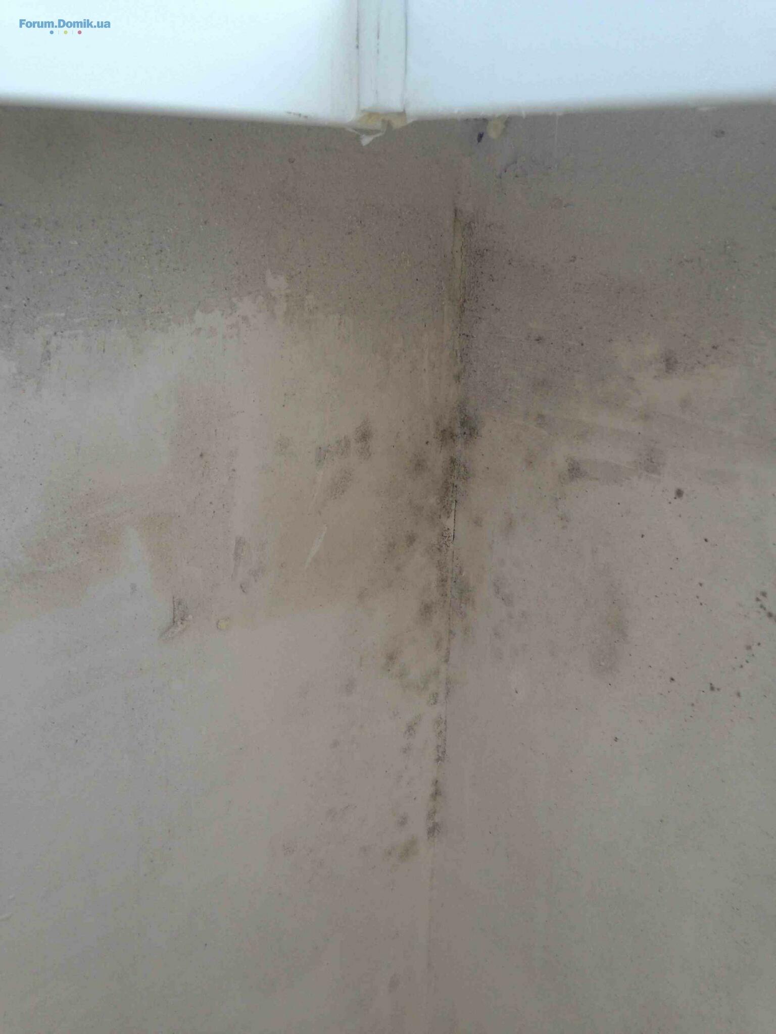

1. Половина балкона поштукатурена, половина под чистовую отделку.
На вопрос как так – получаем ответ «Так и должно быть».
2. Под стеклопакетами на стенках балкона пятнами выступает ПЛЕСЕНЬ!!! ШОК!! Новая квартира – еще муха не сидела!!! КАК ТАК??? В ответ: да, нарушена технология, промерзает, когда утеплите все будет сухо!!! СУПЕР ответ - как я сам не догадался)))))
3. Профиля поцарапаны. На балконной двери царапина около 30см на самом видном месте.
Совет. Снимайте пленку и осматривайте тщательно профиля по всей площади.

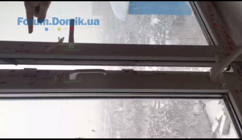

4. Закрытие двери и окон. Если прикрывать окно без рукоятки, просто нажав на него – окно (двери) не фиксируются в закрытом положении.
Первый раз такое вижу!!! Не думал, что увижу такую экономию в своей квартире!
Я не специалист в профилях, может кто-то сможет прокомментировать – буду признателен.

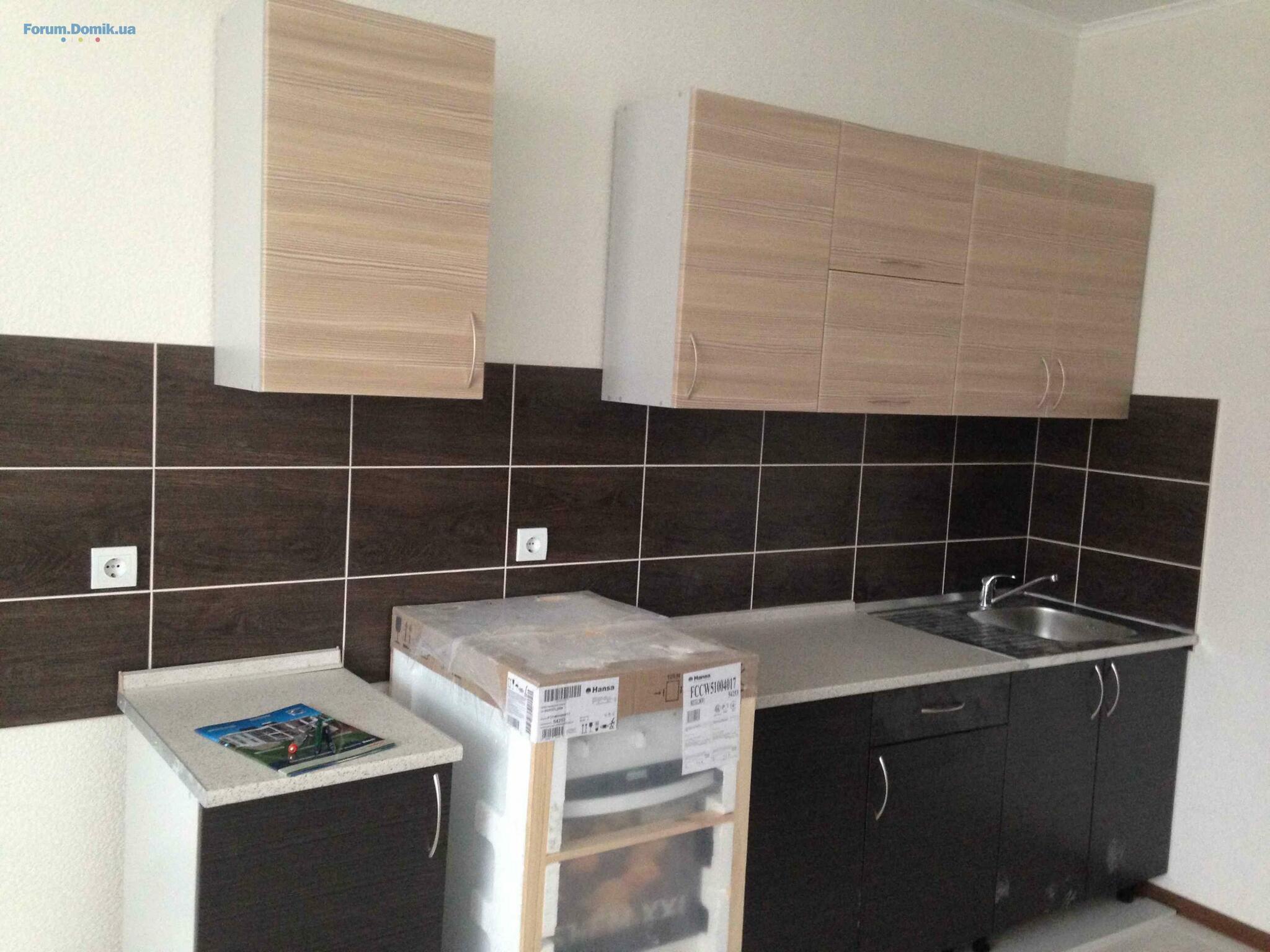

Кухня:
1. На боковых стенках гарнитура нашел несколько сквозных дырок (наверняка вентиляция)))))))
2. Почему-то фартук налеплен на всю длину стены – ЗАЧЕМ!!!????? Гарнитур занимает всего 2/3 стены. В ответ - «Так предусмотрено планом». В предыдущих домах фартук сделан на гарнитур + холодильник. Почему в 7 доме на всю стену??? Теперь мне плитку сбивать нужно!!
3. Две розетки на фартуке, но не районе гарнитура!! Зачем??? Зато в районе гарнитура всего 2 розетки (одна под холодильник вторая под вытяжку). Класссс!!! Банально даже чайник не куда подключить – СУПЕР!!! Какой мега-мозг до такого мог додуматься??!!!

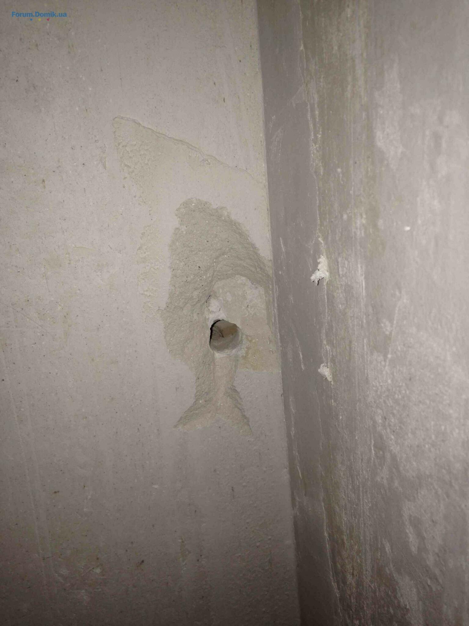

Кладовка:
1. В стене сквозная дыра!!! Наверно что-то у соседей сверлили. Может дополнительная вентиляция))))
2. Стены под чистовую отделку!!! Вопрос – почему? Ответ ожидаемый – Так положено по плану.

Ёшкин кот ...
: Плесень - это жестяк просто .
Удачи Вам и вправляйте им мозги , не ведитесь .
..согласен, плесень это жестко, но, к сожалению, такое наблюдаю очень часто в новостроях. Эти участи приходиться обрабатывать вплоть до хлорного состава
