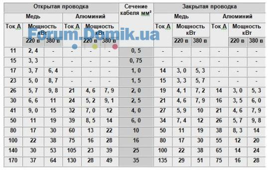

Цитата "токир":Ребята проконсультируйте плиз,Кто то делал разводку из уже существующих проводов?Т е.от розеток тянул ли еще дополнительные розетки.А то мои электрики с которыми хотела начинать работу.Говорят по разному,один говорит,что можно вести проводку от существующих проводов,а другой говорит;что так можно но нагрузка сильно большая и может выбивать.Тот первый выставил смету на 50м.п а второй на 50м.п.И обы это выставили если вести от сцществующей разводки.Почему может быть такая разница?Соответственно и цена разная у них за работу.Я в растерянности,а начинать нужно в среду
Кабельная проводка определяется нагрузкой. Для начала определитесь какая нагрузка будет на каждую розетку. Потом уже проверяем возможность использования сушествующего кабеля. Могу проверить Ваши схемы. проводка на розетки выполнена ВВГ 3Х2,5. На каждую комнату отдельная линия. Соответственно примерно на каждую комнату нагрузки не больше 4,6 кВТ
Все в порядке, вам «достались» настоящие профессионалы, которые умеют зарабатывать на чужом незнании…
Первое. В наших квартирах использованы кабели из монолитных медных жил следующих сечений:
- освещение – 1,5мм2 (это сечение, то есть площадь среза токоведущей жилы, которую не следует путать с диаметром), трехжильный кабель (фаза, нейтраль, земля) рассчитанный на продолжительную нагрузку до 3,5 кВт (около 18А); у нас защищается однофазным автоматическим выключателем на 10А (2,2 кВт);
- розетки (в двухкомнатных квартирах две ветки от разных фаз) – 2,5мм2, трехжильный кабель (фаза, нейтраль, земля) рассчитанный на продолжительную нагрузку до 5,5 кВт (около 25А); у нас защищается однофазными дифференциальным реле на 20А (4,4 кВт);
- электроплита/духовка – 4мм2, пятижильный кабель (три фазы, нейтраль, земля) рассчитанный на продолжительную нагрузку до 7 кВт (около 32А); у нас защищается трехфазным дифференциальным реле 25А (5,5 кВт).
Вся квартирная проводка защищается «вводным» трехфазным автоматическим выключателем на 32А.
Второе. Для стандартной комплектации бытовых электроприборов проложенной строителями проводки вполне достаточно при условии правильного распределения групп розеток по фазам.
Третье. Если у Вас есть сомнения относительно стандартности комплектации Ваших бытовых приборов, сделайте нехитрый расчет суммарной мощности. Например, у меня так (рассчитываем по максимальной нагрузке мощных приборов, подразумевая их одновременное включение):
Ванная/спальня/столовая – 1-я группа розеток:
- стиральная машина/фен (одновременно не включаем) 2кВт
- ноутбук 0,3кВт
- электрообогреватель/кондиционер 1,5кВт
Всего: 3,8 кВт (даже если установить бойлер (+1,5кВт), фактическая одновременная нагрузка все равно укладывается в номиналы автоматического выключателя (4,4) и кабеля (5,5). При этом нужно помнить, что вводной автомат рассчитан на нагрузку 7кВт на каждой фазе. Следовательно, на одну из отведенных под электроплиту фаз (а современные плиты предусматривают подключение и к одной фазе и к двум) остается: 7 – 3,8 (5,3 с бойлером) = 3,2 (1,7). Даже при наличии бойлера, на одну из фаз плиты остается достаточно мощности, главное правильно коммутировать фазы по нагрузке.
Четвертое. Судя по указанным длинам кабелей (150 и 50 метров), приглашенные электрики предложили Вам шикарный, но совершенно излишний вариант – прокладку отдельного кабеля от электрощита до каждой розетки/прибора. Да, вариант классный – за целостность кабеля можно уже не переживать (даже если прокладка будет выполнена кабелем малого сечения, мощности будет более чем достаточно). Однако, электрики (видимо, совершенно случайно) забыли рассказать, что даже полная замена всей квартирной автоматики и паутина проводов не избавит от необходимости ограничивать суммарную мощности подключаемых приборов номиналом вводного автомата (32А) и кабеля на участке «этажный щит – квартирный щит» (примерно 6мм2, 8,8кВт, 40А на фазу). Как по мне, при таком ограничении тянуть столько кабеля по квартире немного нерационально. Ну, разве что из симпатии к финансовым потребностям электриков
P.S. Если уж решитесь на прокладку кабелей, не позволяйте электрику штрабить монолитные стены по горизонтали – это может плохо закончиться. Пускай прокладывает кабель в стенах после черновой штукатурки (но до финишной шпаклевки). Или, как вариант, пускай прокладывает кабель в штрабах проделанных в стяжке пола. И постарайтесь сразу же поменять розетки – строители оставили нам троянского коня.

Все верно рассписал. Я еще сторонник все приборы ванной когмнаты ( стиралка, бойлер, полотенцесушитель, фен...) выводить на отдельный автомат.

Кабельная проводка определяется нагрузкой. Для начала определитесь какая нагрузка будет на каждую розетку. Потом уже проверяем возможность использования сушествующего кабеля. Могу проверить Ваши схемы. проводка на розетки выполнена ВВГ 3Х2,5. На каждую комнату отдельная линия. Соответственно примерно на каждую комнату нагрузки не больше 4,6 кВТ[/ Спасибо, надеюсь завтра с электриком более детально обсудить объём работ. Спасибо

Ребятки, СПАСИБИЩА огроменное за советы, я вас всех уже, по соседски люблю. И кстати; мой сосед с ключем отзвонился и сказал, что он наверное ключик заветный не сможет привезти, посоветовал срезать. Замочки как срежу так и поставлю. Спасибо всем большое, вы настоящие соседи.
