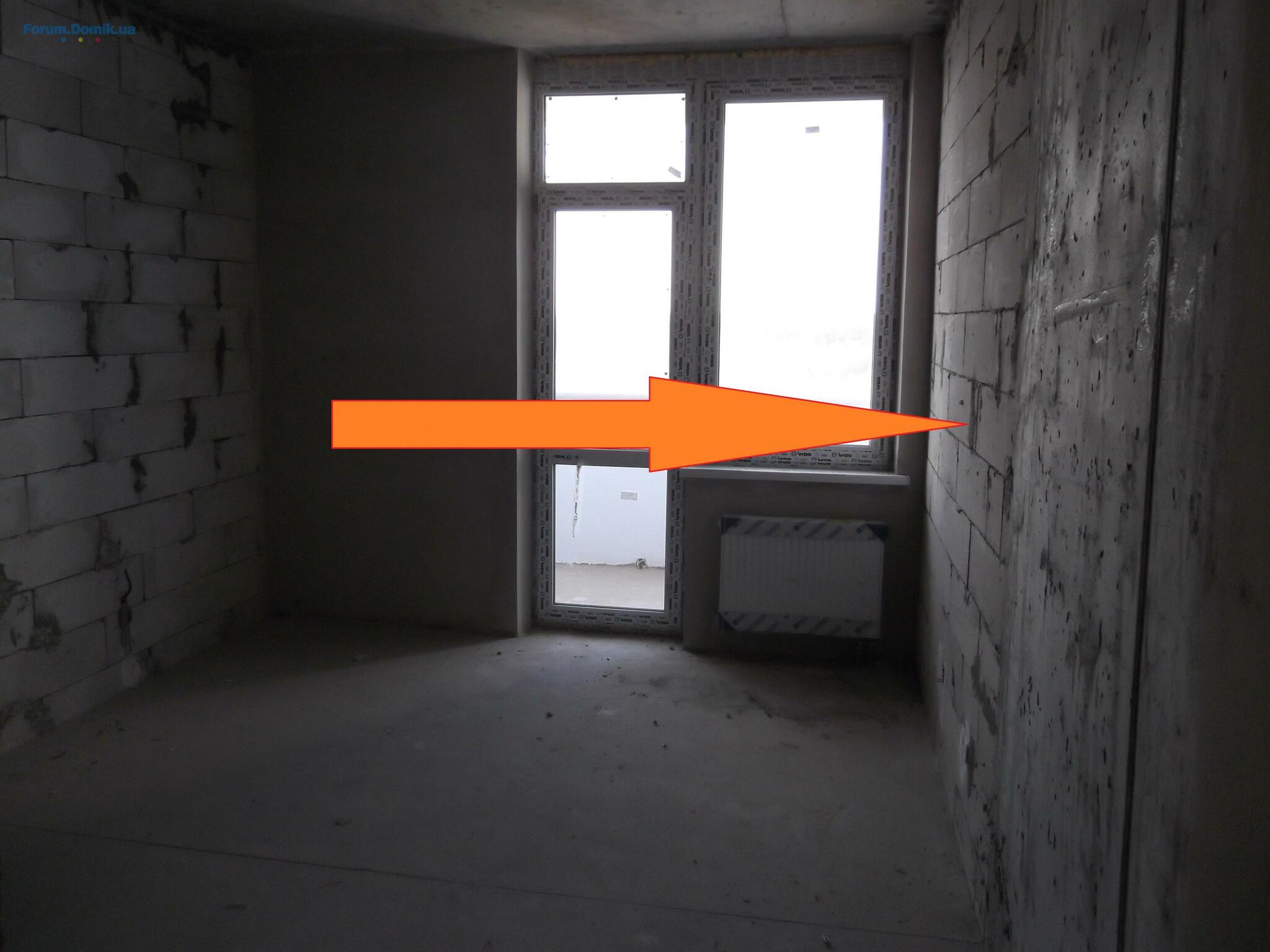

Доброго дня! Скажіть будь-ласка хтось при огляді квартири звертав увагу на нерівність стіни із газобетону. Та якщо явно видно впадину чи усунуть цей недолік, чи потрібно вже самому вирівнювати. Дякую.
Саша и Настя
Си
160
31 октября 2014
28 март 2015 15:16
Цитата "M A K S I M":Доброго дня! Скажіть будь-ласка хтось при огляді квартири звертав увагу на нерівність стіни із газобетону. Та якщо явно видно впадину чи усунуть цей недолік, чи потрібно вже самому вирівнювати. Дякую.
Мы указывали этот недостаток, у нас вообще данная стена завалена на 4 см к потолку, сказали сделают (только если это не касается кухни).

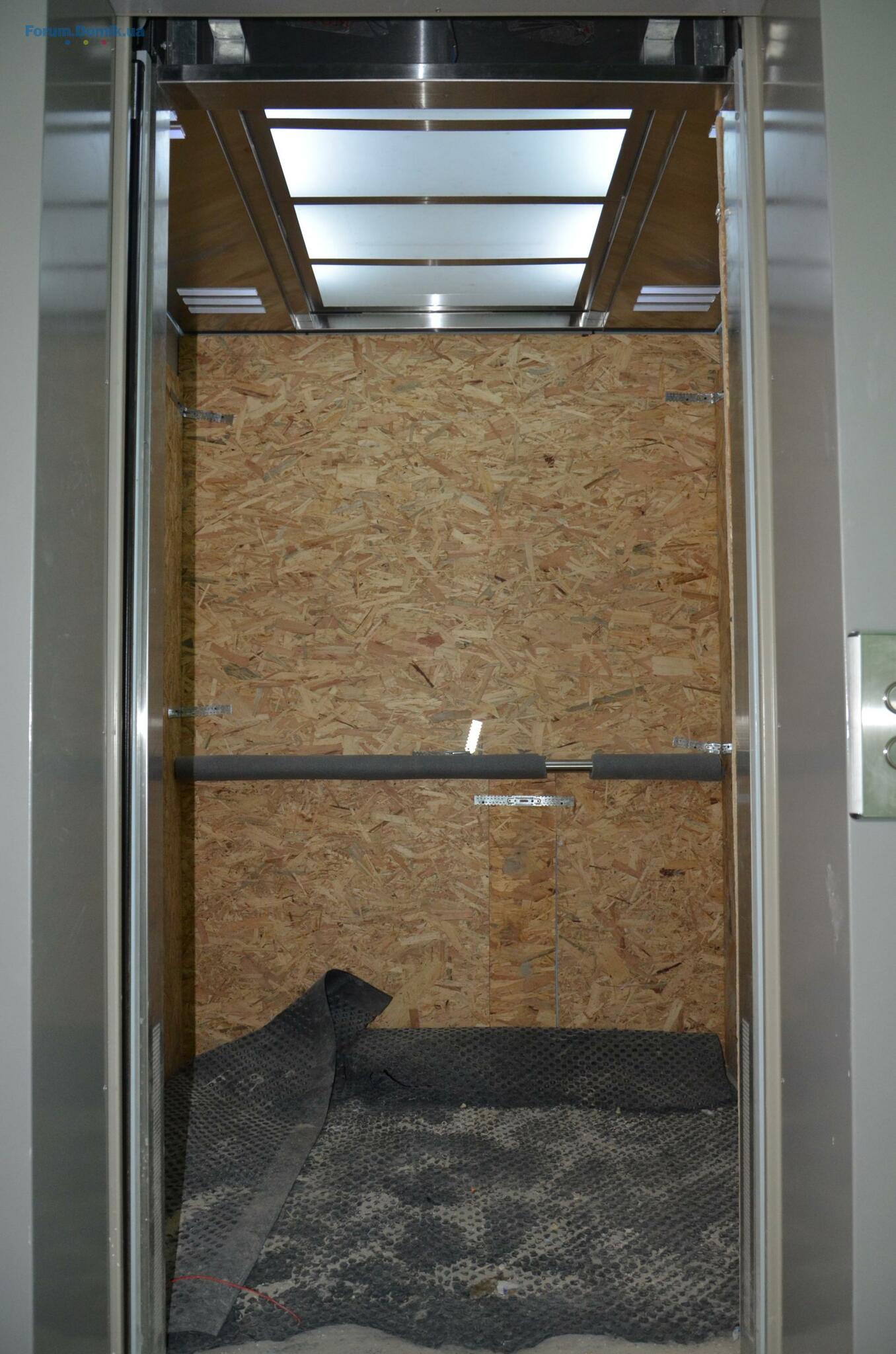

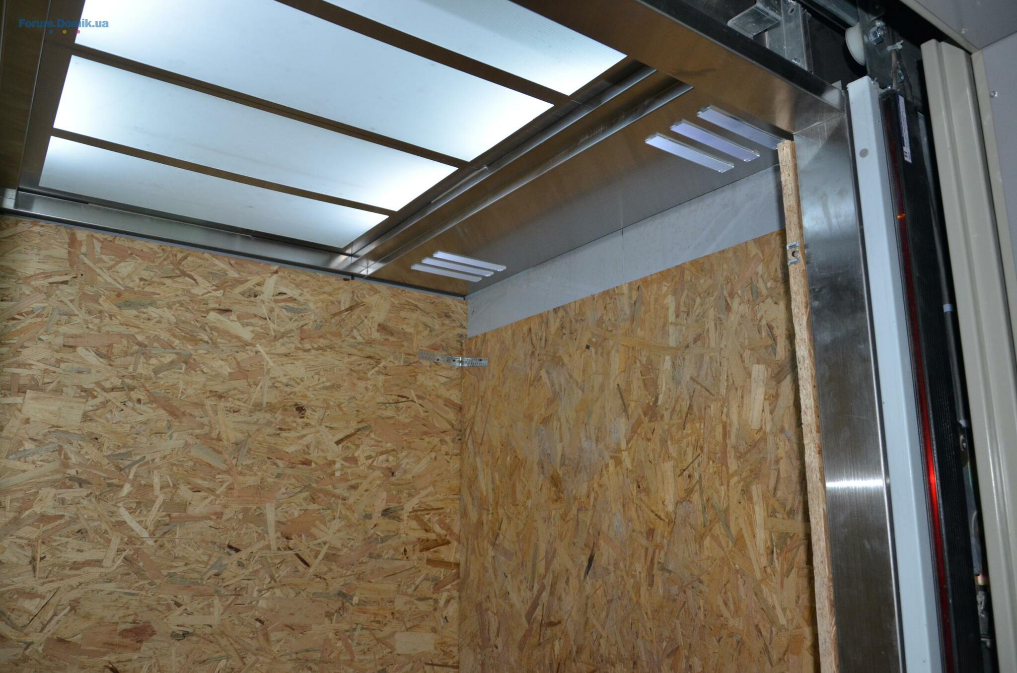

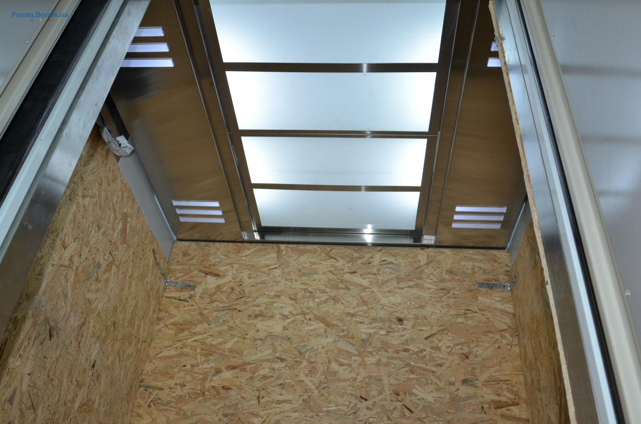

Сьогодні випадково натрапив на відкритий ліфт, ось так він виглядає в середині
