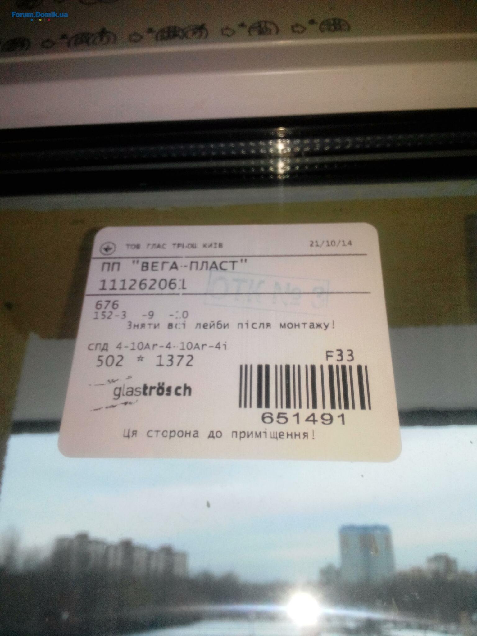

Цитата "Natali_14 ":У меня в 1-ком кв. 16эт. 1-я секция неправильно были установлены стеклопакеты(наклейки на улицу),дала заявку,чтобы исправили.Сегодня зашла проверить и у меня был шок от увиденного.На полу в квартире валялись содранные наклейки.Сначала я не поняла зачем их отодрал регулировщик окон.А потом выяснилось:чтобы ничего не делать,этот "специалист" просто снял наклейку со стороны улицы и решил что так пройдет,если внимательно присмотреться,то со стороны улицы видно место,где была наклеена бумага.Пошла по этому поводу возмущаться в вагончик и при мне позвонили этому горе-специалисту и он призназнался,что поступил так во всех случаях,где нужно было устранить данную проблему.Проверьте как у Вас.Жах!!!
...так весь дом, стеклопакеты наклейками наружу...
[attachment=0]DSCF7608.jpg[/attachment]
Неправда,со стороны гаражей все наклейки во внутрь.
вы фото открывали в полный размер?
это со стороны гаражей вторая секция...
вторая секция, точно наклейками наружу, с обеих сторон
[attachment=3]DSCF7609.jpg[/attachment]
[attachment=2]DSCF7601.jpg[/attachment]
Первая секция со стороны гаражей - наклейками вовнутрь.
Так должно быть по всему дому,об этом мне сказал представитель застройщика наш прораб из вагончика Стас.

Цитата "father_igni":
Вчера встречался с товарищем, который работает технологом в конторе по металлопластиковым окнам. Он говорит, что в обычном стеклопакете, будь то одно или двухкамерный абсолютно не важно какой стороной его ставить.
Исключение - "дорогие" энергосберегающие стеклопакеты, там действительно это критично.
Мне почемуто кажется, что у нас обычный бюджетный вариант окон.
Если кто-то увидит маркировку по поводу "внутрь-наружу" - не поленитесь, сфоткайте пожалуйста.
1.01.17 Анна уже разместила фотографии на которых видно,что наклейка должна быть ДО ПРИМІЩЕННЯ.
