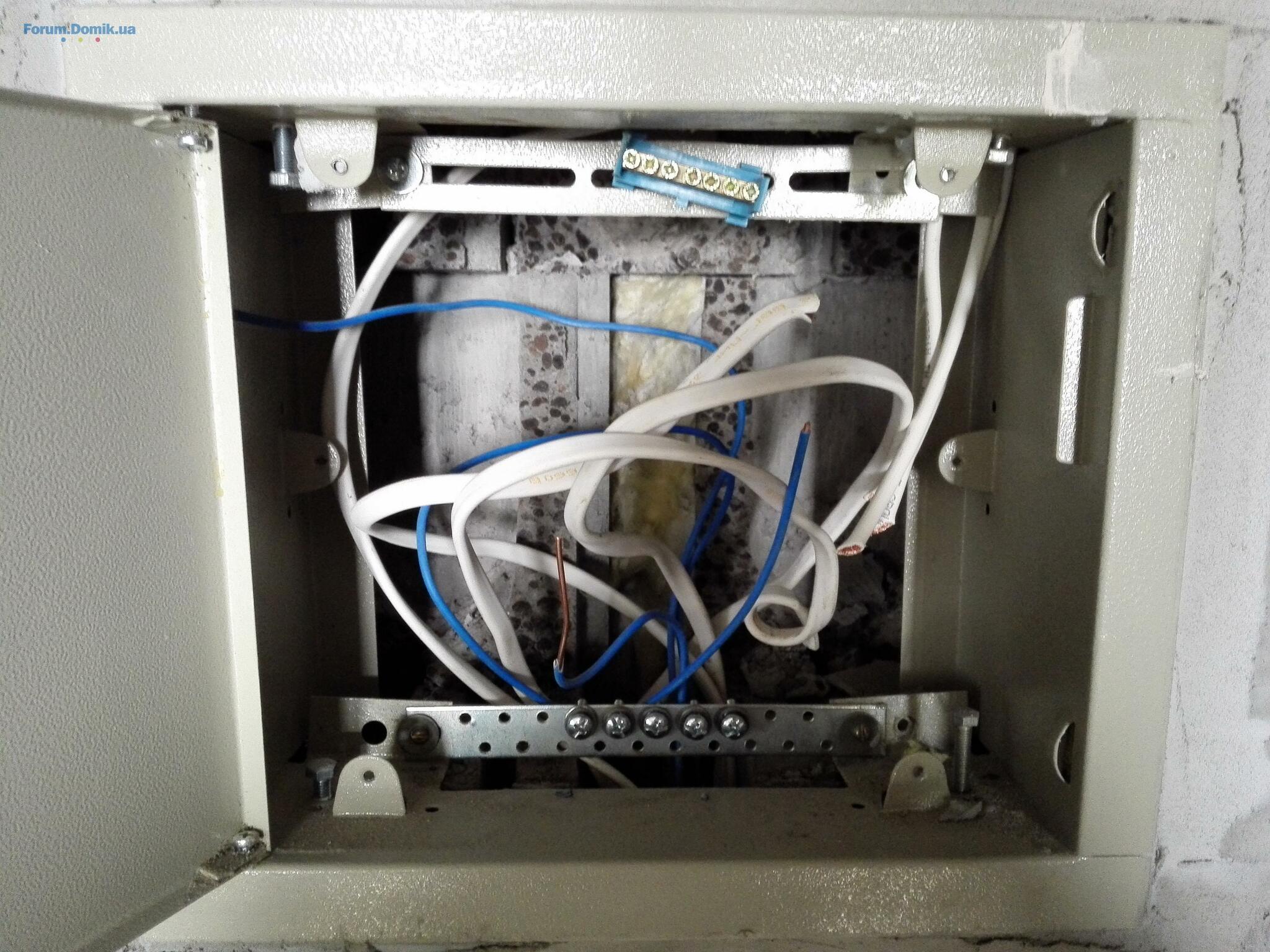

кстати от второго соседа слышу про то что электрик прораба поет про плохую проводку.
насколько помню у нас по полу 2,5мм2 ВВГнг, медь, чешо вполне достаточно. Нет, можно в гофре по потолку проложить от щитка к каждому подрозетнику, со штробой в два пальца в монолите, а чтоб было подороже взять не одессакабель, а турка какого то.
Но прошу задуматься о том, что электрик входит первым на ремонт и крутит на полную катушку, пока у вас есть бабло.
Думайте. Если кому нужно продемонстрировать хреновую проводку, могу продемонстрировать. Недалеко от стройки.

Цитата "crossfire":кстати от второго соседа слышу про то что электрик прораба поет про плохую проводку.

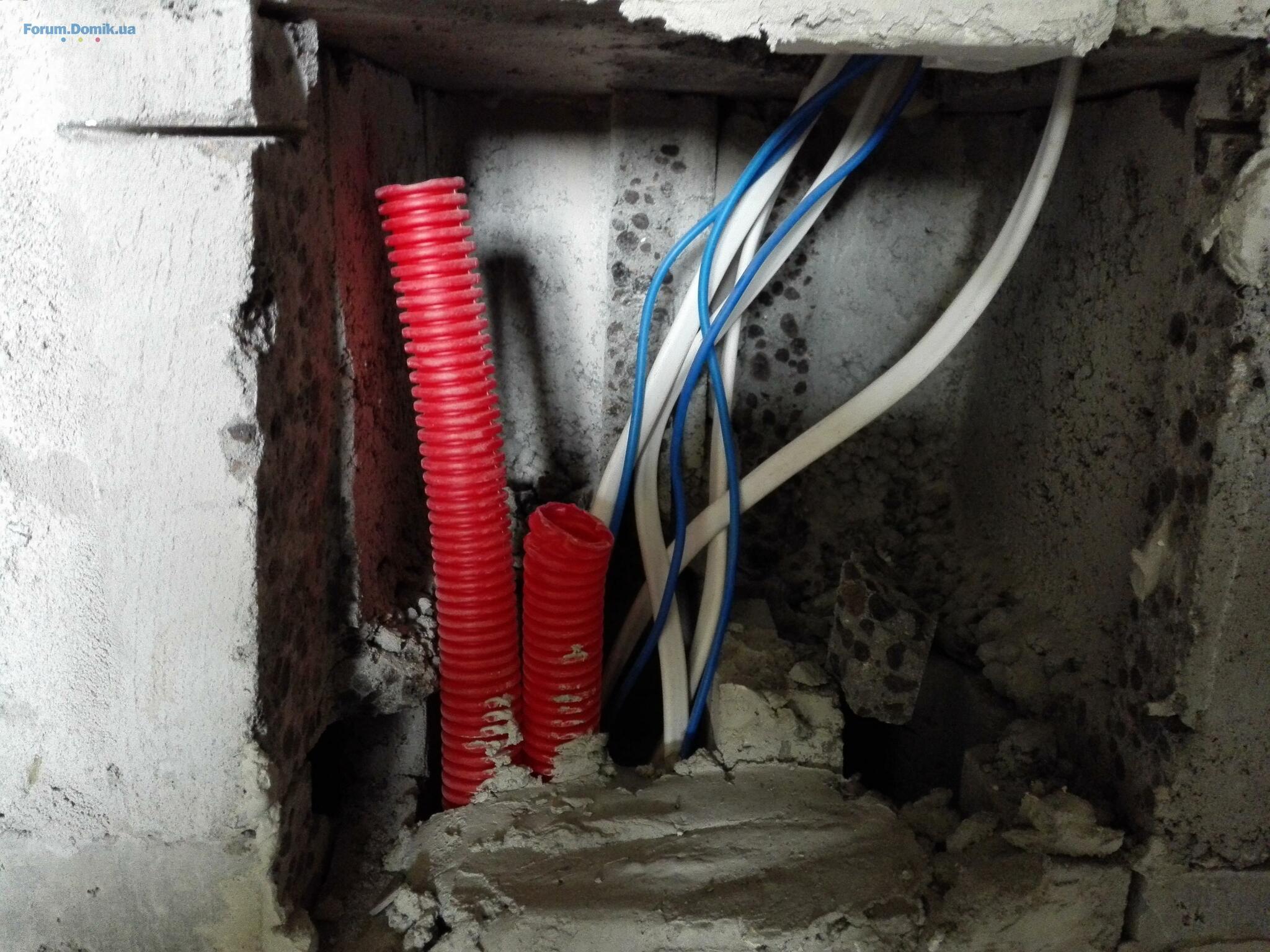

Тут не нужно быть электриком чтоб оценить проводку. И так все видно. четыре кабеля по 2.5кв.мм - этого думаете достаточно на квартиру? )))
Там (на фото) я даже не вижу 6кв.мм на плиту.

По электричке.
В моей квартире ВВГ и не пахло. Проводка сделана проводом, ну пусть так будет. Единственное что могу посоветовать, чтобы электрик открыл распаячные коробки схем освещения и выполнил пайку скруток (уверен что они не пропаяны), по возможности проложить отдельные кабеля на кондиционер и бойлер.
Не вижу смысла менять проводку.
P.S. Рабочая нагрузка кабеля сечением 2.5мм - 4кВт. У вас таких 3, 4й на освещение, вот и считайте. Кабель который шел на плиту наверное украли.

В вашем щитке имеются три синих провода, возможно они идут на плиту.

Цитата "elektrik.kiev":В вашем щитке имеются три синих провода, возможно они идут на плиту.
Да как-то синего маловато будет для поверхности. Да еще отдельно и на духовой шкаф должен быть. Вводной кабель на 6кв. в новострое с электроплитами- как-то даже несерьезно.

Кто-то уже писал., что на плиту здесь идет 3 провода.Местный электрик ищет себе работу.Ему надо говорить,что здесь все плохо.В 3 х квартирах прошлых от жи ничего не менялось,а только добавлялось.А вот устанавливают резетки плохо.Это надо все переделывать.Там все стояло сикось -накось,накось-выкусь.А лучше,чтоб не портили,т.е. не ставили.Вся эта фурнитура пошла у нас на дачу вместе с их санфаянсом.А вот смеситель ставить не советую даже временно.Такое г... трудно найти.Он просто ремонту не подлежал.Цитата "elektrik.kiev":В вашем щитке имеются три синих провода, возможно они идут на плиту.

LILa11 , это фото из панельки?
LILa11
L
304
12 декабря 2014
20 окт 2015 07:54
Цитата "Сапожник":LILa11 , это фото из панельки?
Да.
