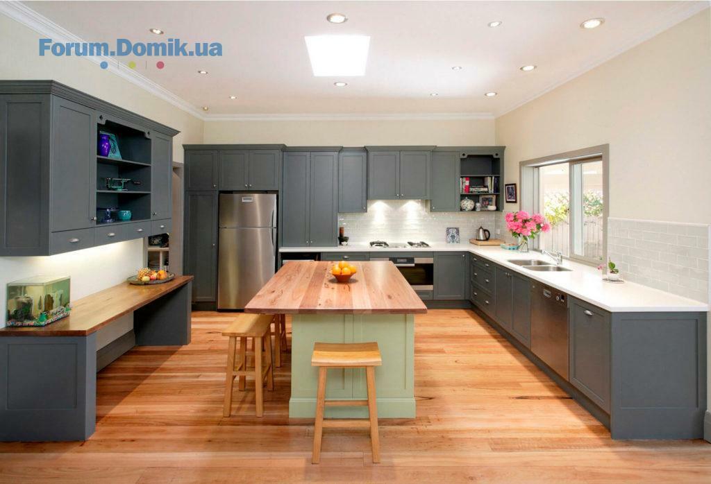

Ошибкой при проектировании источников света на кухне может стать их расположение за вашей спиной.
Во время готовки все пространство впереди окажется в тени, а значит, придется напрягать зрение. Тень на руках при готовке - это не безопасно.
Лучше разместить встроенные в натяжной потолок светильники на малом расстоянии от верхних шкафчиков, тогда их свет будет падать прямо на рабочую поверхность.
Лично мне достаточно вышеуказанного освещения

Цитата "Iren_28":А мне очень нравятся светодиодные лампы. Маленькие, но очень яркие и экономные.
согласен!) Тоже стоят по всей квартире у меня
п.с: как по мне,пример очень грамотного расположения освещение на кухне
Я тоже поддержу - действительно правильный свет. И над варочной поверхностью и над столом для готовки есть место. И мойка у окна - тоже правильно. Загвоздка в том, что в ниших кухнях часто мойку у окна не особо пристроишь.

Цитата "Новый_Сосед":И мойка у окна - тоже правильно. Загвоздка в том, что в ниших кухнях часто мойку у окна не особо пристроишь.
Извините, а что правильного в мойке у окна? Под окном должен стоять радиатор отопления. Как он будет функционировать полноценно, если свободный воздухообмен в этом месте затруднен? Плюс под мойкой и без тепла от радиатора достаточно проблемное место из-за влаги, а тут еще и нагрев. Как долго протянет мебель в таком режиме эксплуатации? Я уже молчу про то, что от мойки пусть даже мелкие и немного, но бывают брызги. В этом случае окно надо мыть ежедневно. Как-то многовато всяких но, причем серьезных, для "правильного" места для мойки.
А что касается освещения, то лично мне нравится, когда освещение позволяет сделать либо общее равномерное освещение, либо точечно подсветить некоторые зоны, а остальные части помещения увести в полумрак. А именно подсветить локально: зону плиты (освещение в вытяжке), мойку (на данной картинке подсветка есть, но не идеальная, она слишком высоко и подсвечивает не точечно), рабочую зону на столешнице, обеденный стол. Т.е. по сути нужен заливочный свет (либо люстра, либо диодная лента на потолке, либо другие светильники дающие рассеянный свет), плюс локальное освещение по каждой из зон. Над столом удобно, когда свисают светильники аля для бильярда. В этом случае при необходимости можно создать интимную атмосферу, но при этом подсвечивая еду и лица собеседников. Есть варианты свисающих светильников с несколькими лампочками и двухпозиционным выключателем, либо можно поставить димер и купить диодную лампочку с возможностью димирования.
ця кухня схожа взагалі не на квартирну, а на кухню в будинку)) в квартирах вікна трохи інакше виглядають, плюс під ними зазвичай ставлять батарею..
А почему загвоздка? Установить мойку под окном не проблема: просто заморочиться надо немного. Главное трубы подвести правильно
ну, на скільки я розумію, саме з трубами і проблема..їх не так просто підвести до вікна..зазвичай всі ці виходи під комунікації зовсім в іншому місці..
Так можно протянуть трубы ближе к подоконнику. Понимаю, бывают наверно исключения: когда сложно добраться коммуникациями, сложная конфигурация помещения и т.д. Но этого можно добиться. Главное, чтобы прямыми руками эти коммуникации сделали.
В современных квартирах радиаторы не всегда размещают прям под окном. Бывает их размещают возле окна. Под окном для меня правильно потому, что можно во время монотонного мытья посуды смотреть в окно! Это красиво) И еще - у моих родителей мойка находится рядом возле окна (не прям под ним, а в уголке). Никаких проблем ни с нагревом, ни с влагой, ни с порчей мебели нет. Кстати, над мойкой там еще и газовая колонка висит. Так никогда на нее ничего не ляпает. Это ж как нужно мыть посуду, чтобы аж на окно вода летела? С кастрюли воду разве что выливать вместо мойки на окно...
Если бы мойку было нереально сделать под окном, то и таких бы фотографий просто не было бы в интернетах) Да, для нас это скорее непривычно. Но если захотеть такое себе сделать - это вполне возможно.

Цитата "Новый_Сосед":Если бы мойку было нереально сделать под окном, то и таких бы фотографий просто не было бы в интернетах) Да, для нас это скорее непривычно. Но если захотеть такое себе сделать - это вполне возможно.
Это не нереально, а неразумно с технической точки зрения. Но зато модно. А раз модно, то ничто не остановит лосося идущего на нерест.
