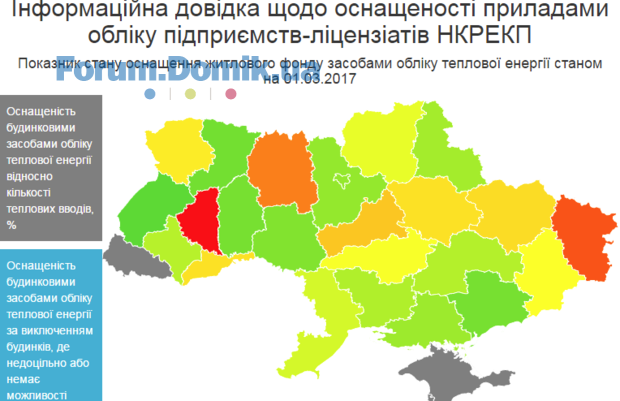

В Украине 81 374 многоквартирных домов подключено к системе централизованного теплоснабжения. По состоянию на 1 марта 2017 года приборами учета тепла оснащено 55 797 домов. По данным Минрегиона, наибольше домов оборудовано приборами учета в Киеве — 95,2%, а наименьше — в Закарпатской области — 0%.
Чтобы потребители меньше платили за отопление, теплоснабжающие компании Украины должны были до 2016 года обеспечить 100% учет тепла в многоквартирных домах.
Зеленым цветом выделены регионы, где оснащено теплосчетчиками более 50% жилых многоквартирных домов.
Желтым и оранжевым — не менее 30% многоквартирных домов. Красным — до 20% многоквартирных домов.

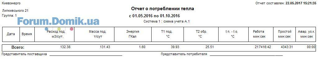

Поэтому нужно было оторвать задницу от дивана, пойти в тепловой пункт вечером 31 марта и руками перекрыть вентили теплоснабжения.
А если вентили не перекрыть, то счетчик может считать и все лето. На картинке отчет из архива счетчика с 1 мая до 1 октября 2016 года. Как видно, счетчик насчитал потребление 1,6 Гкал. Кто-то наивно думает, что Киевэнерго не выставит за это оплату?!
Действительн, если присутствовать при снятии показаний работниками Киевэнерго, то с точностью до 1 Гкал можно узнать количество потребленной тепловой энергии за отчетный период по показаниям на табло счетчика.
В случае использования модема у Киевэнерго нет необходимости снимать показания на месте. Это можно делать удаленно онлайн.
Поэтому актуальным становится способ контроля показаний счетчика, тем более что Киевэнерго на руки не чисто. Анализ архивных показаний счетчика в моем доме показал, что количество выставленного к оплате потребленного тепла отличается от реально зарегистрированного счетчиком в разные периоды от 2 до 10 Гкал. И, как правило, в сторону завышения. Реально, они там занимаются приписками.

Нужно не только смотреть на табло счетчика, а с помощью установленной на ноутбук программы скачать архив за нужный период, распечатать и посчитать кто кого "надул" и на сколько. Фокусы с модемами уже известны многим, пора бы и прокуратуре заняться....
Цитата:Цитата: Нужно не только смотреть на табло счетчика, а с помощью установленной на ноутбук программы скачать архив за нужный период, распечатать и посчитать кто кого "надул" и на сколько. Фокусы с модемами уже известны многим, пора бы и прокуратуре заняться....
Так я скачал и посчитал. Картинки выше как раз из архива.
На днях пришли ребяти из фирмы Эргомера, эта фирма как раз и производит счетчики. Поменяли провода от температурных датчиков на экранированные. Сказали, что импульсный блок питания модема создает наводки на неэкранированных. А модем не виноват. Посмотрим осенью.
