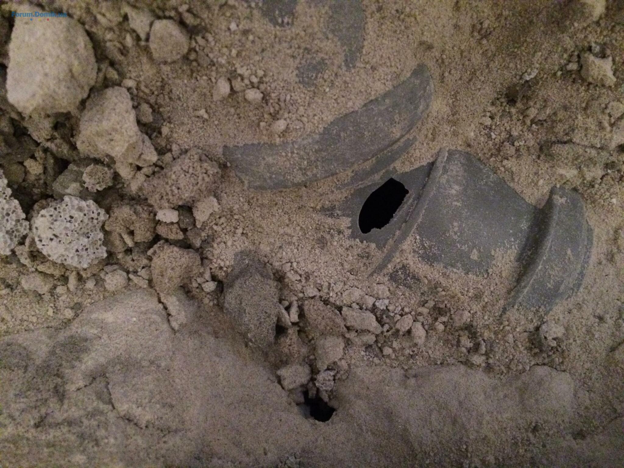

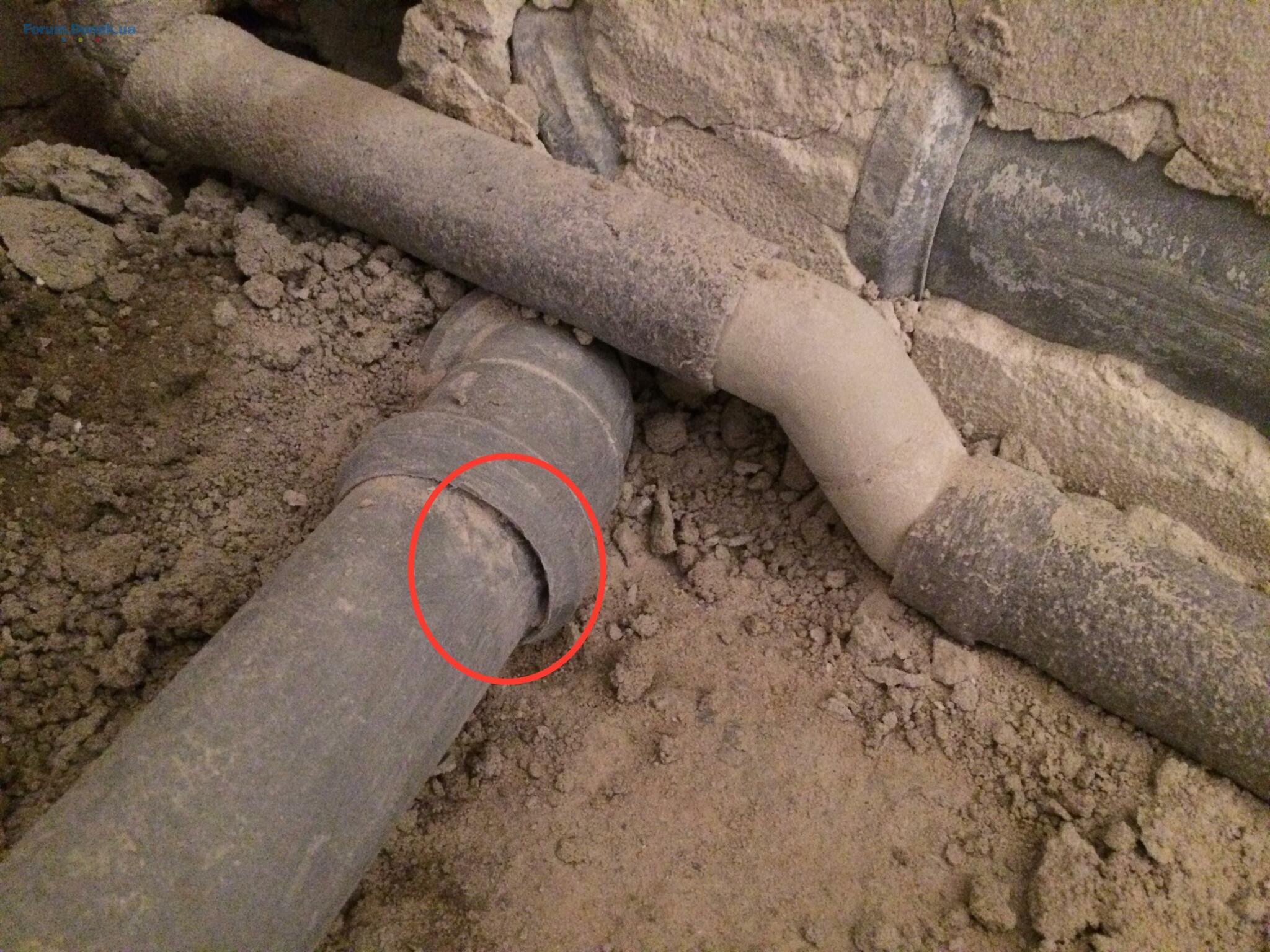

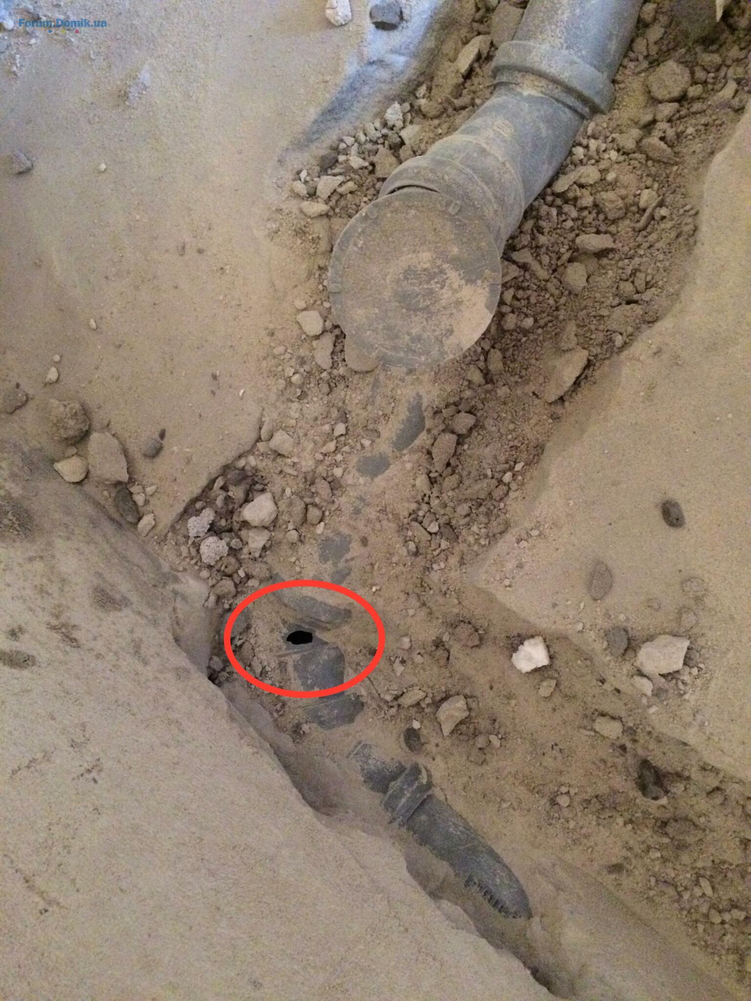

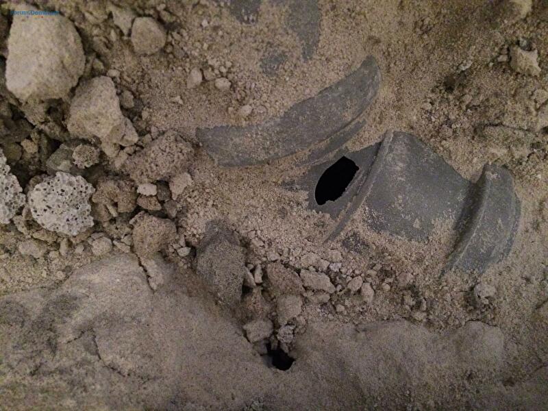

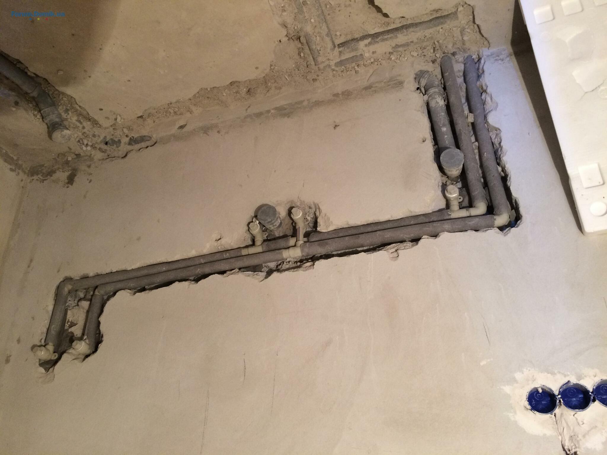

Добрый день дорогие соседи!
Давно не писал, но тут уже не могу молчать.
Начал делать ремонт в квартире. Хорошо, что я решил все перепроверить за застройщиком.
Хочется сразу сказать в ответ на это:
Большая просьба в первую очередь проследить в каком состоянии вам сдали квартиру строители. Вот иллюстрации некоторых найденных у меня в квартире проблем, которые могут в будущем стать большой головной болью для вас и ваших соседей.
Итак:
1. ДЫРКИ в трубах и ЩЕЛИ в сочленениях труб из-за того, что в соединении между трубами нет элементарной прокладки. Надо сказать, что конкретно эта щель в трубе находится где-то в районе будущей душевой кабины. Если вы поленитесь разбить цемент и проверить трубу, то годами можете мучаться от сырости сами и мучать соседей снизу и не знать в чем причина.
Канализационна труба БЕЗ какой-либо прокладки (просто труба всунута в другую трубу) - такого даже в СССР не делали.
2. НЕПРАВИЛЬНОЕ ПОДКЛЮЧЕНИЕ ТРУБЫ ОТОПЛЕНИЯ. У меня в квартире в одной из комнат обнаружилось, что труба отопления с одной стороны подключена к котлу, а с другой наглухо закрыта в бетоне. Очевидно, что сначала случайно зацементировали эту трубу, от батареи вытянули новую, только вот ее к котлу не подключили, а отрезок старой, глухой трубы от котла отключить забыли. В итоге если у вас будет такая недоработка, то у вас просто не будет работать батарея в комнате, она будет постоянно завоздушена, и вы так никогда и не сможете узнать, в чем проблема, пока не разобьете пол и не проследите подключение труб.
3. "ОРИГИНАЛЬНОЕ" расположение труб в ванной. Знайте, если вы ориентируетесь на стандартную высоту умывальника 60 см, то как раз на этой высоте протянуты трубы в ванной (не по низу, как делают большинство застройщиков!). Соответственно, если вы этого не будете учитывать и просто начнете крепить умывальник, то при креплении пробьете трубы и будет беда.
Это только последние самые крупные недоработки. Прочие вы еще обнаружите, как, например, замурованные в стену кабеля на входе в квартиру (вместо того, чтобы вложить кабель в трубку, как это сейчас все делают, их просто как в совдепии просто зацементировали -- для интернет кабеля уже придется сверлить дырку). Или, например, замурованные конденсатосборники в вытяжке над котлом (из-за чего будет постоянная влага внутри вытяжки со всеми вытекающими). Или, например, вытяжку в ванной, которая вместо ВЫТЯГИВАНИЯ воздуха работает на ПРИТОК воздуха.
СООТВЕТСТВЕННО. Прежде чем говорить о том, что ремонтные бригады что-то портят, надо уметь увидеть бревно в своем глазу и множество недоработок от застройщика. На вашем месте я бы больше претензий предъявлял вашим подрядчикам, которые делают такую халтуру.
УВАЖАЕМЫЕ СОСЕДИ! ПОЖАЛУЙСТА, НЕ ПОЛЕНИТЕСЬ, РАЗБЕЙТЕ БЕТОН И ТЩАТЕЛЬНО ПРОВЕРЬТЕ СОСТОЯНИЕ ТРУБ КАНАЛИЗАЦИИ, ОТОПЛЕНИЯ, ДА И ВООБЩЕ ТЩАТЕЛЬНО ПРОВЕРЬТЕ ВСЕ РАБОТЫ, СДЕЛАННЫЕ ЗАСТРОЙЩИКОМ, ИНАЧЕ ЭТО МОЖЕТ ГРОЗИТЬ БОЛЬШИМИ ПРОБЛЕМАМИ ВАМ И ВАШИМ СОСЕДЯМ В БУДУЩЕМ.

maxt
m
338
28 октября 2014
17 июнь 2015 05:42
Итак:
[attachment=4]IMG_3160.JPG[/attachment][attachment=2]IMG_3164.JPG[/attachment][attachment=3]IMG_3163.JPG[/attachment]
[attachment=1]IMG_3165.JPG[/attachment]
[attachment=0]IMG_3162.JPG[/attachment]
Это трындец!
Представитель застройщика, что скажете? Дырявые трубы - это в порядке вещей у вас там?
