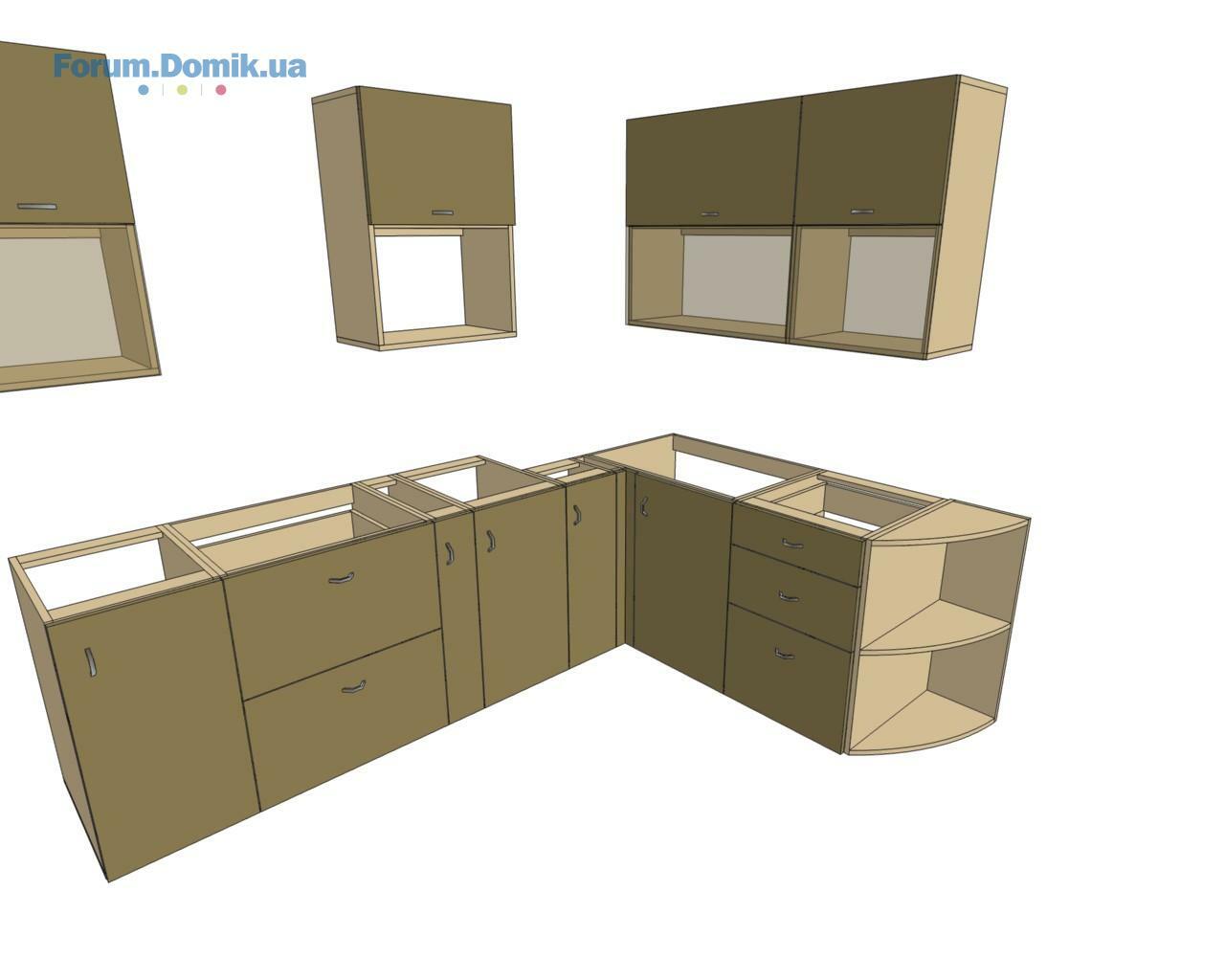

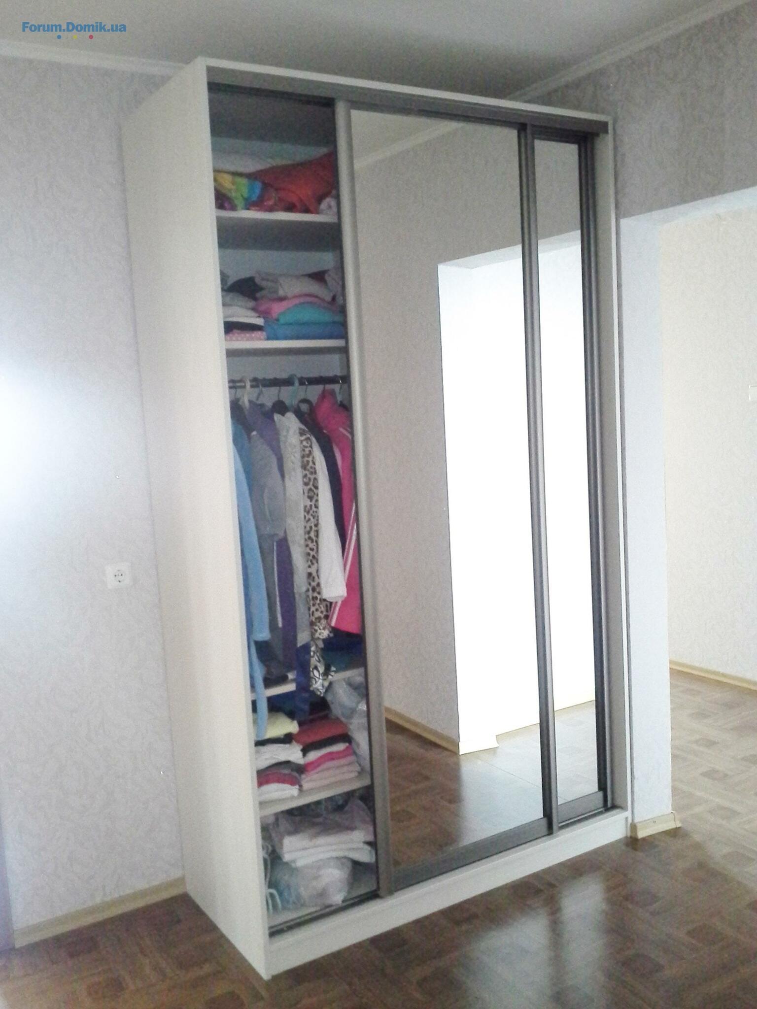

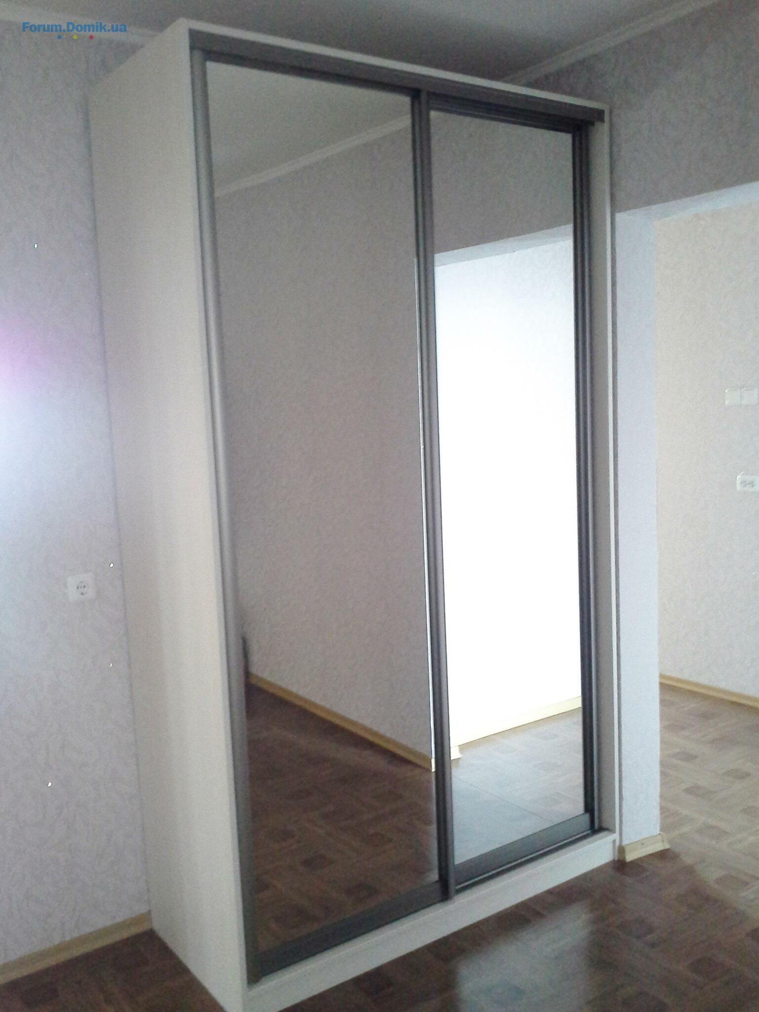

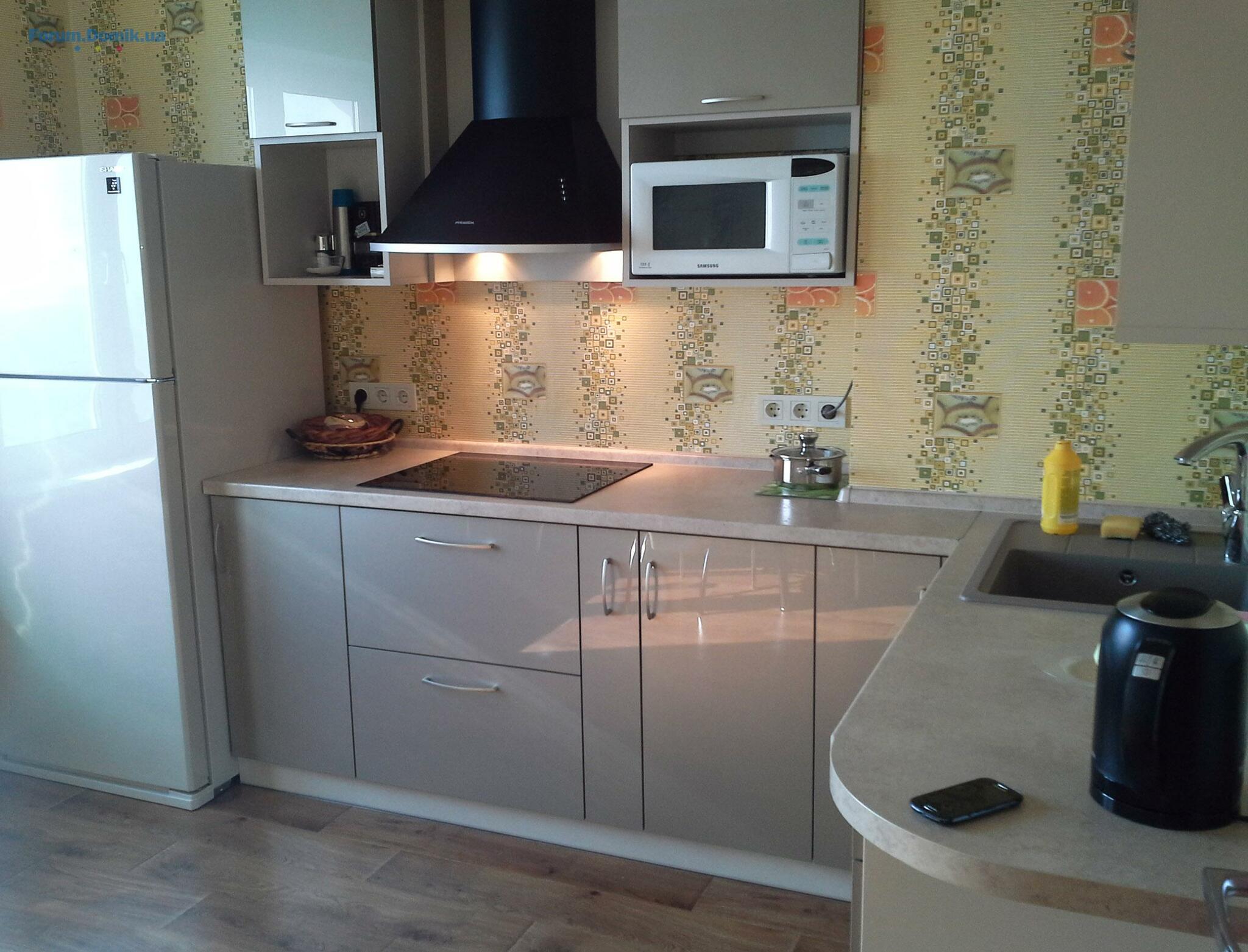

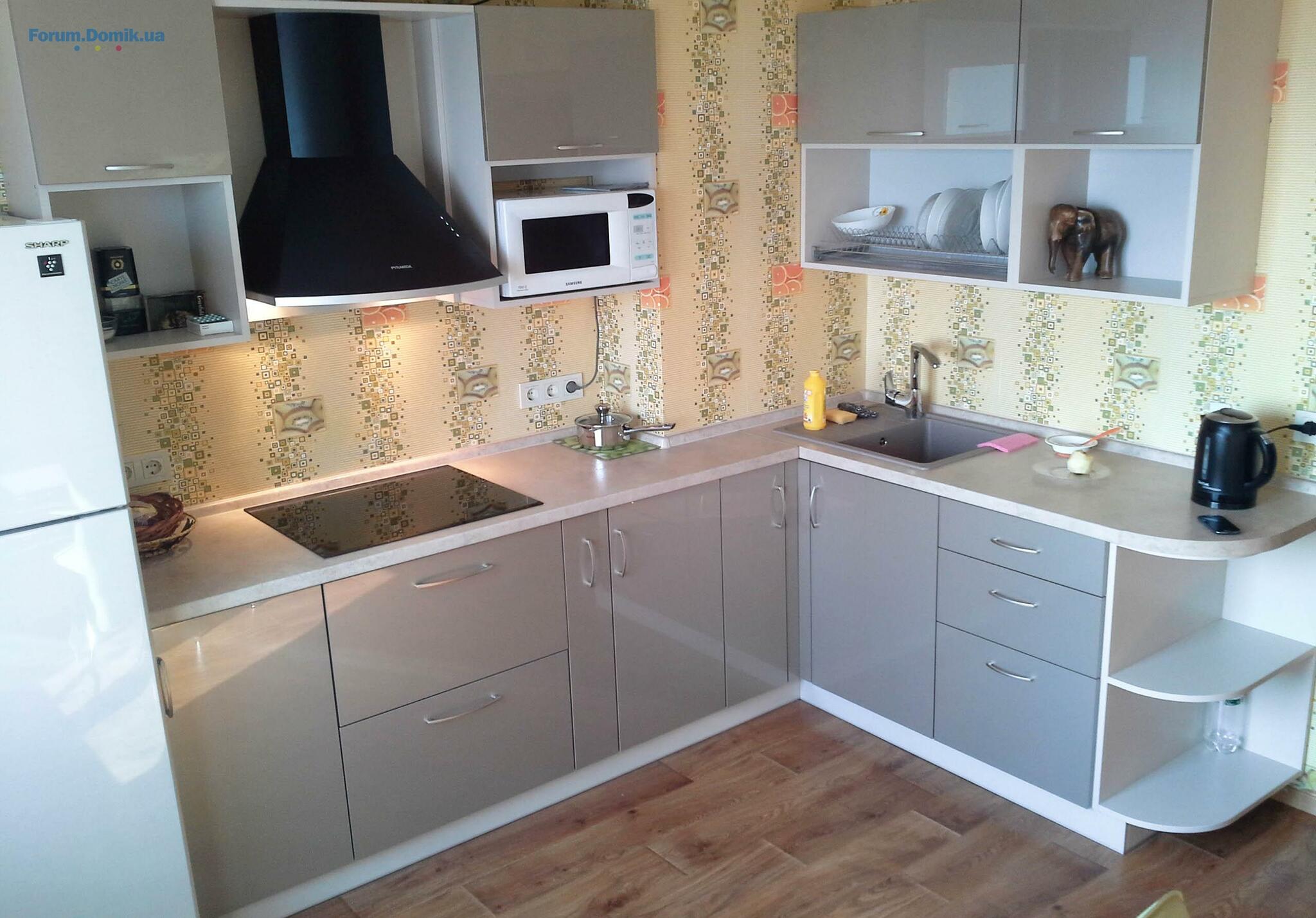

Итак кухня и шкаф своими руками. Начиная с проекта, заказа материалов, доставки и заканчивая сборкой.
По материалам
Кухня и Шкаф:
Столешница - Аrpa, влагостойкая Италия.
Плинтус - Rehau
Фасады - Niemann Акриловый МДФ Германия. (рекомендую, очень практичны, правда дорогие и с нюансами по раскрою)
ДСП – Кроно Украина, чуть лучше по качеству Кроношпана. (кромкованое по всему периметру, так дороже но зато не фонит и к влаге устойчивее)
ДВП - Pfleiderer Польша
Петли с доводчиком – Muller
Амортизаторы – Muller
Телескопы 500 без доводчика – DC
Карго 150мм, сушилка для посуды 800мм. – Китай
Лоток для приборов – Италия
Ручики – Cebi турция
Раздвижная система и двери для шкафа с доводчиком – Starke
Итого за все 21 000 грн. (по курсу 25)
Это сумма со скидкой в 1700 грн. (брал карточку у знакомых мебельщиков)
По работе если не отвлекаться то кухня 5 дней а шкаф пол дня. Это при сборке в первый раз.
P.S. кухня и шкаф лягли ровно на 5 листов с минимальным остатком. ДСП для кухни и для копуса шкафа разное.
На кухне не хватает еще 3 стекляных фасада на верхних ящиках, для них все есть, осталось дождатся фасады.

А духовой шкаф ?
aprili_a
a
60
15 января 2015
10 март 2015 17:58
Духовкой пока не пользуемся, в будующем будет специальный шкаф в углу напротив холодильника и духовка будет на уровне рук
S.S.S
692
20 июня 2014
10 март 2015 18:17
кухня симпотная единственное холодильник запулил бы в угол за входную дверь ,а на его месте притулил бы духовку...но это лично мое субъективное мнение
aprili_a
a
60
15 января 2015
10 март 2015 18:25
У холодильника габарит ширина 80, глубина 80 - он везде будет мешать.
S.S.S
692
20 июня 2014
10 март 2015 18:31
тогда таки да....

Очень хорошо получилось, молодцы!
Кромсали и кромковали на вияре?
Дырки под конфирматы или на чем вы ее собирали, сами сверлили или пользовадись прогой и заказывали присверловку?
aprili_a
a
60
15 января 2015
11 март 2015 00:06
Да все на Ви Яре. Собирал на шурупы 4х50. Отверстия засверливал сверлом 3мм.
