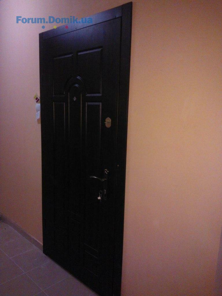

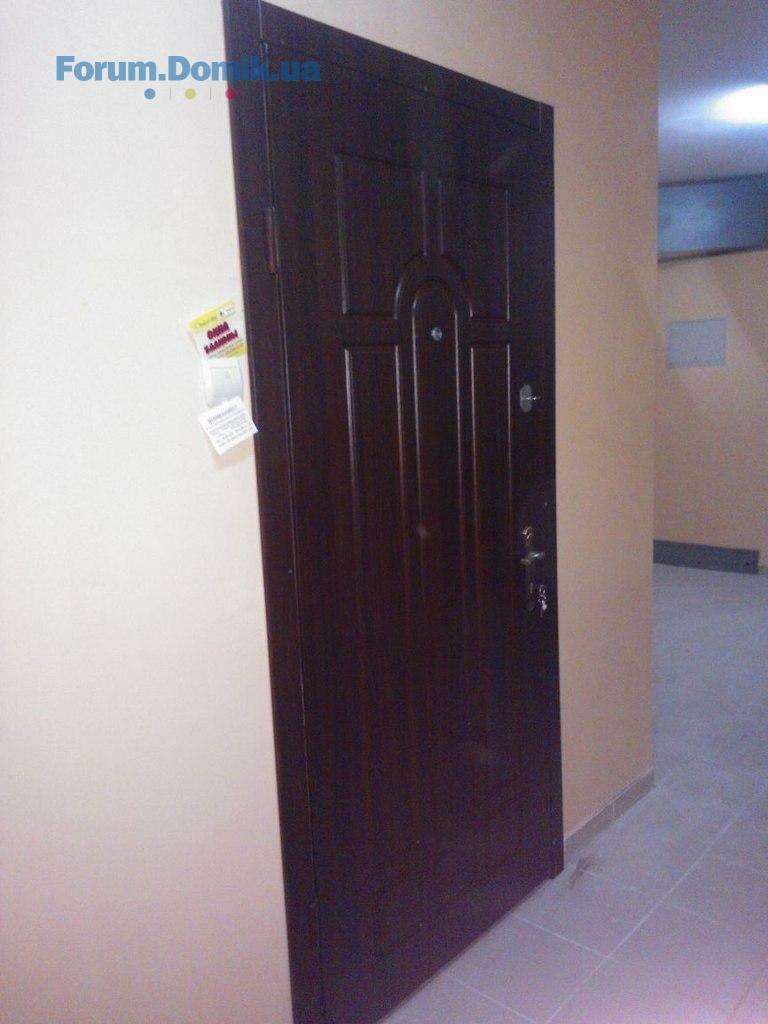

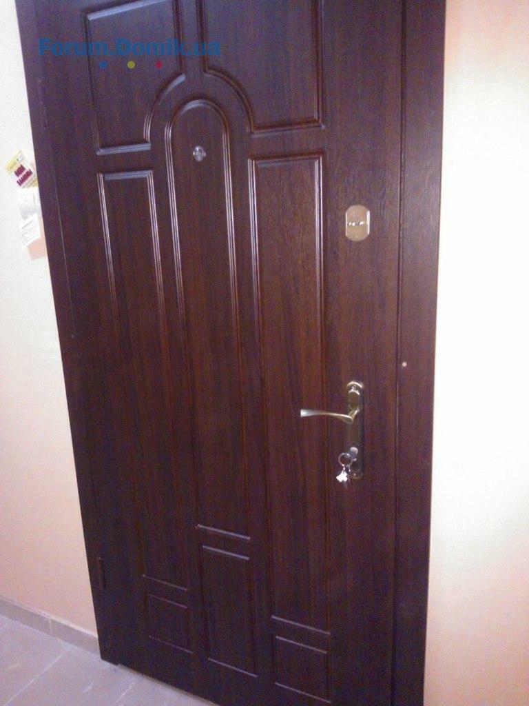

Пересмотрел несклько дверей новых и после реконструкции больше всего подошла по цене и качеству после реконстр.в кв 340.Заказали сибе тоже такую.Через пару дней будет готово покажу фото или можно будет посмотреть.

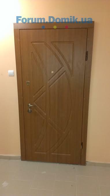

Себе тоже дверь обшил: с двух сторон МДФ 16мм, врезка 2 замков с броненакладками, новая ручка, глазок для экстрасенсов. Покраска рамы. Наличники, уплотнители. Цена вопроса 5100 + краска, какая нравится, ~ 150 грн. Установка заняла 13 часов в полторы человекосилы, больше всего потратили времени на выравнивание и выковыривание приваренного замка.

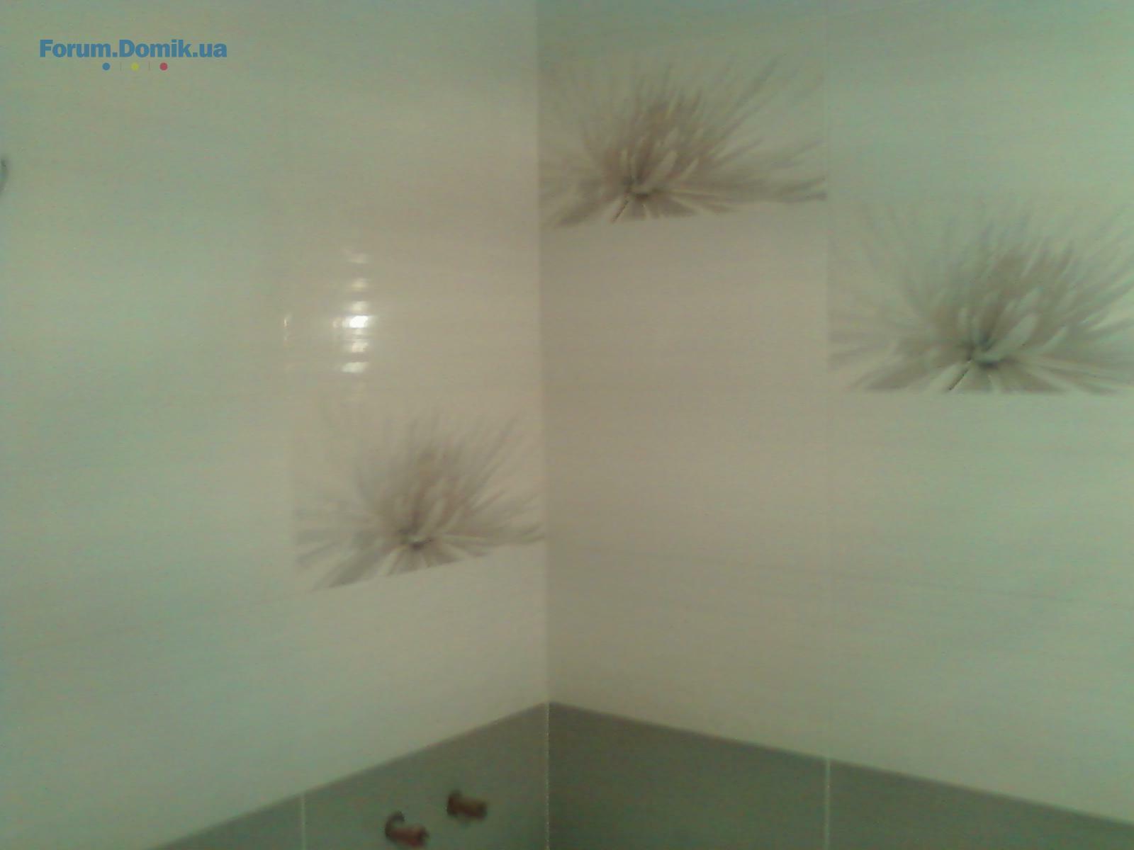

Заканчивают плиточные работы.Может кому нужен плиточник оставляю номер.0984866872.зовут Василий нам делает уже 2ю квартиру.За работу берет 90гр.кв.м.Поможет с выбором плитки в .АГРОМАТЕ. скидка 10 процент.Через пару дней выставлю фото.

Цитата "IgorOk":Себе тоже дверь обшил: с двух сторон МДФ 16мм, врезка 2 замков с броненакладками, новая ручка, глазок для экстрасенсов. Покраска рамы. Наличники, уплотнители. Цена вопроса 5100 + краска, какая нравится, ~ 150 грн. Установка заняла 13 часов в полторы человекосилы, больше всего потратили времени на выравнивание и выковыривание приваренного замка.[attachment=0]Uodated Door.jpg[/attachment]
Игорь, дверь у вас очень симпатичная получилась. Я может тоже обращусь к вашим мастерам, пока выбираю, ищу более бюджетный вариант.

Сегодня нам закончили реконструкцию дверей,цена вопроса 4 350 грн.

Плитку уже сегодня закончил,сегодня завтра выставлю фото.В живую будет выглядеть интересней.Там пока не живу но живу не далеко,могу прийти показать если интересует.

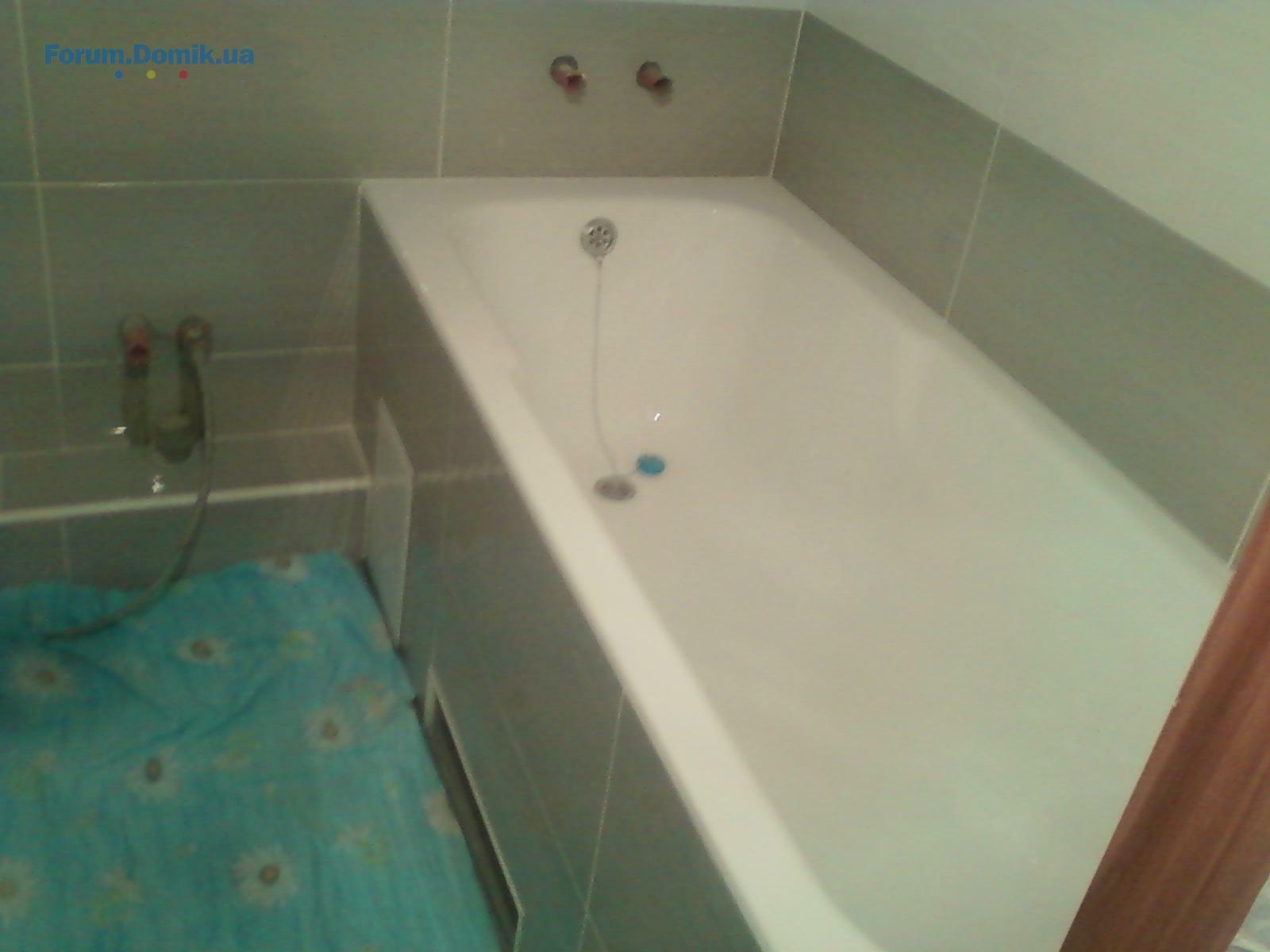

Сан-узел готов.Через пару дней будет сделан потолок.

Цитата "Urec63":Сан-узел готов.Через пару дней будет сделан потолок.
Юрий, очень уютно получилось, хорошая цветовая гамма :-)
А Вы ванну покупали новую или оставили ДБК-шную?
Я насчет ванны никак не могу решение принять: покупать новую или оставить эту, но поднять на кирпичи. А через пару лет заменить на другую (чугунную или толстая сталь).
Кто-то пользуется сейчас ДБК-шными ванными? Они действительно очень плохи, или "условно-нормального" качества?

Юрий,красивая
ванная
ваннаяTU134
Ванну брал чугунную Кировскую 170.75. Цена была 2 недели назад 3.980.Качество довольно не плохое.Как по мне то больше нравится чугунная.Если хотите оставить стальную нужно взять два балона пенки снять ванну перевернуть задуть пенкой и на два дня оставить что бы застыло тогда ставить будет лучше не будет прогибатся.
