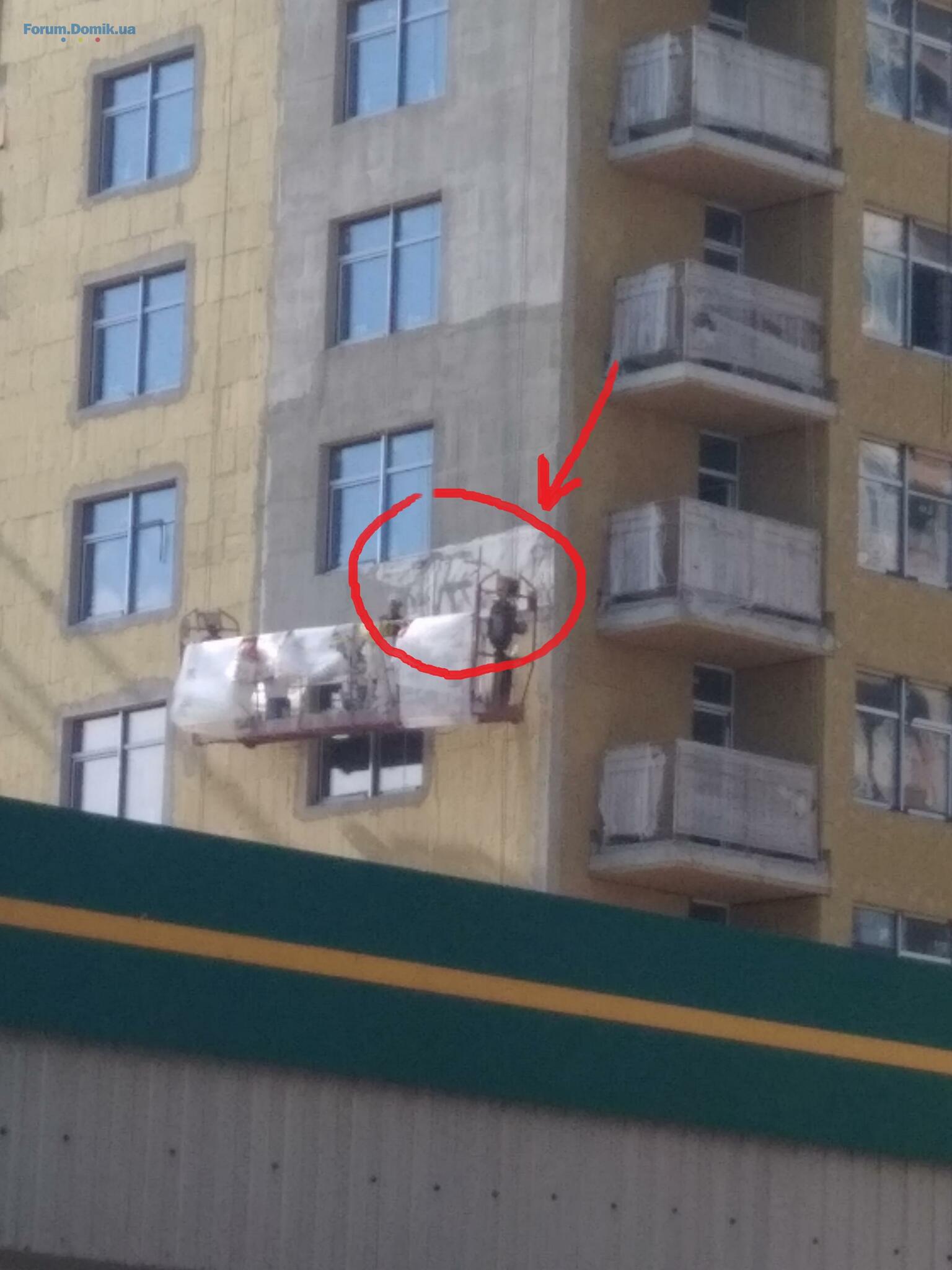

При такій великій площі утеплення, фасад без армуючої сітки розвалиться в перший рік. Тому сітка там точно буде. Я вже не кажу про те, що і на фото видно і люди самі бачили.

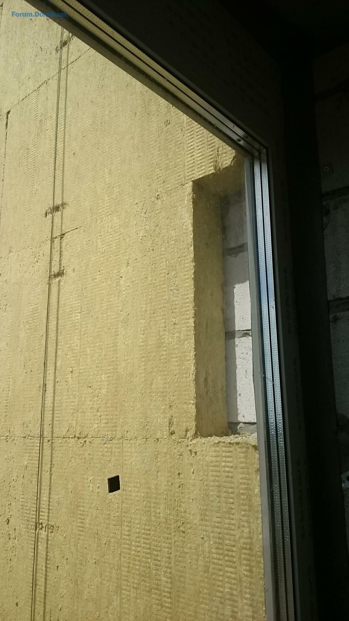

Фото сітки на фасаді. Пропоную закрити тему

Цитата "Andrey L.":При такій великій площі утеплення, фасад без армуючої сітки розвалиться в перший рік. Тому сітка там точно буде. Я вже не кажу про те, що і на фото видно і люди самі бачили.

Согласен может я не заметил, но! На 1а видно одну часть уже окрасили и после покраски идёт сразу голая мин вата, и там не видно оставленого на потом нахлеста

на всех стройках сетка и нахлесты на местах где еще нет шпаклевки видно невооруженным взглядом... нахлесты должны быть по всем сторонам (верх-низ, лево-право) минимум 10см, без них как говорилось ранее как раз в местах стыка будут трещины, и скорее всего уже через годик..(((
может все нормально, только очень странно что такой процесс попал в камеру и в глаза буквально одиночные разы... и то как то неубедительно...

если бы не фото репорта вообще ее не видел...

Цитата "Andrey L.":
Дуже схоже на незаштукатурину сітку.
[attachment=0]130324.jpg[/attachment]
Спасибо! Мне, правда это похоже на кирпичную кладку в тени.

на фото показано нарушение армировки сеткой! Тем более я не вижу косынок по углам оконЦитата "report":Фото сітки на фасаді. Пропоную закрити тему![]()

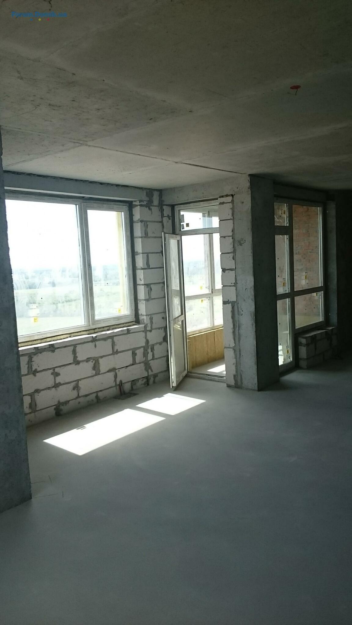

19 июль 2017 13:37

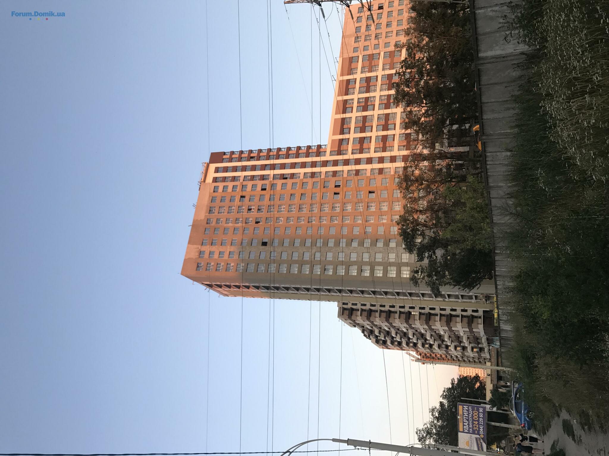

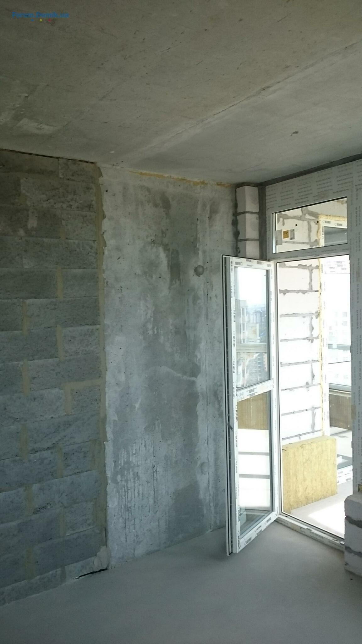

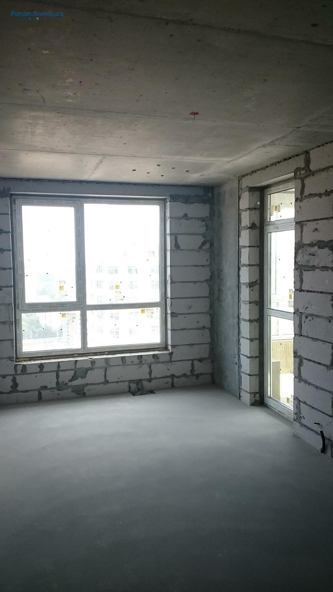

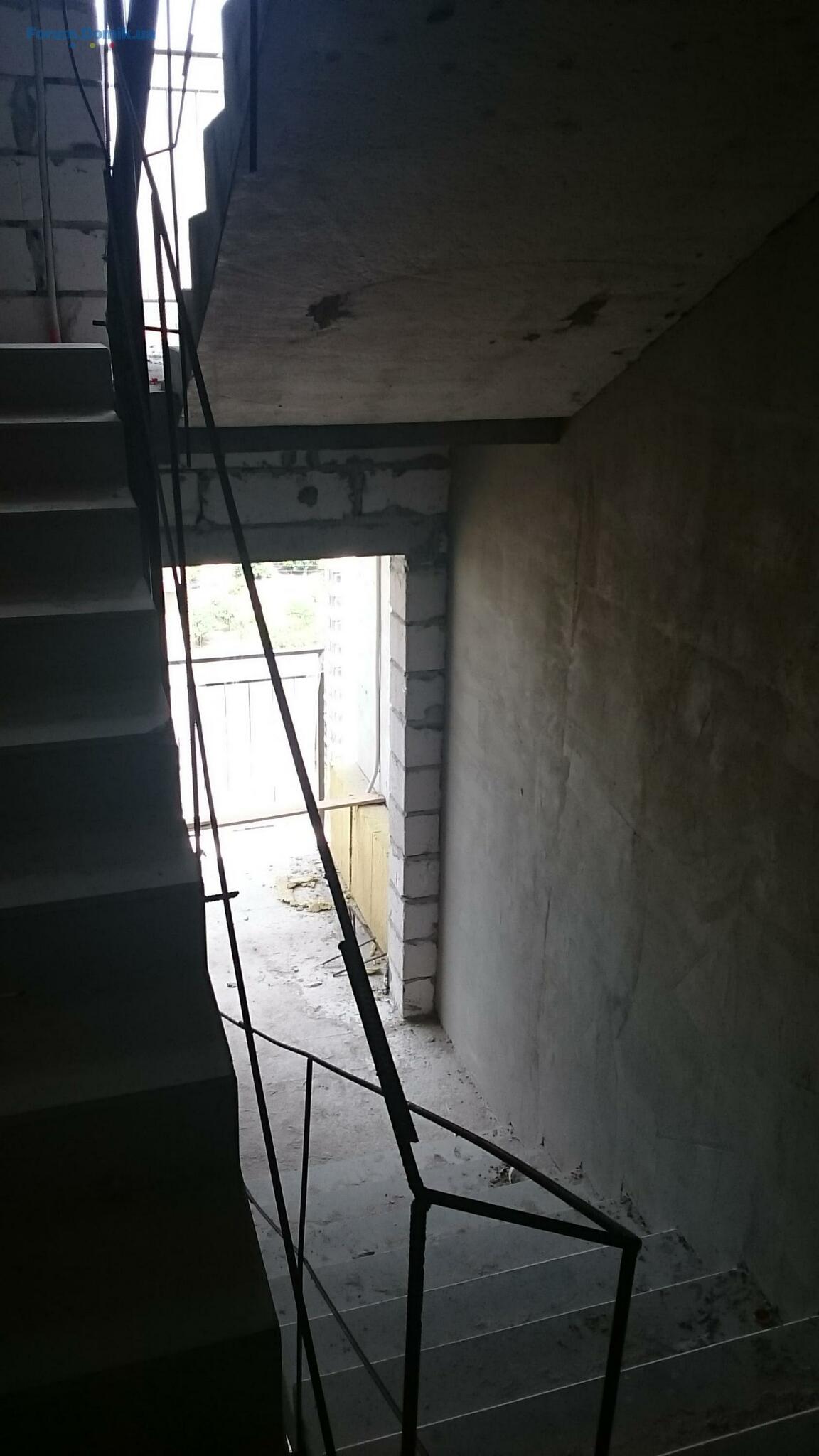

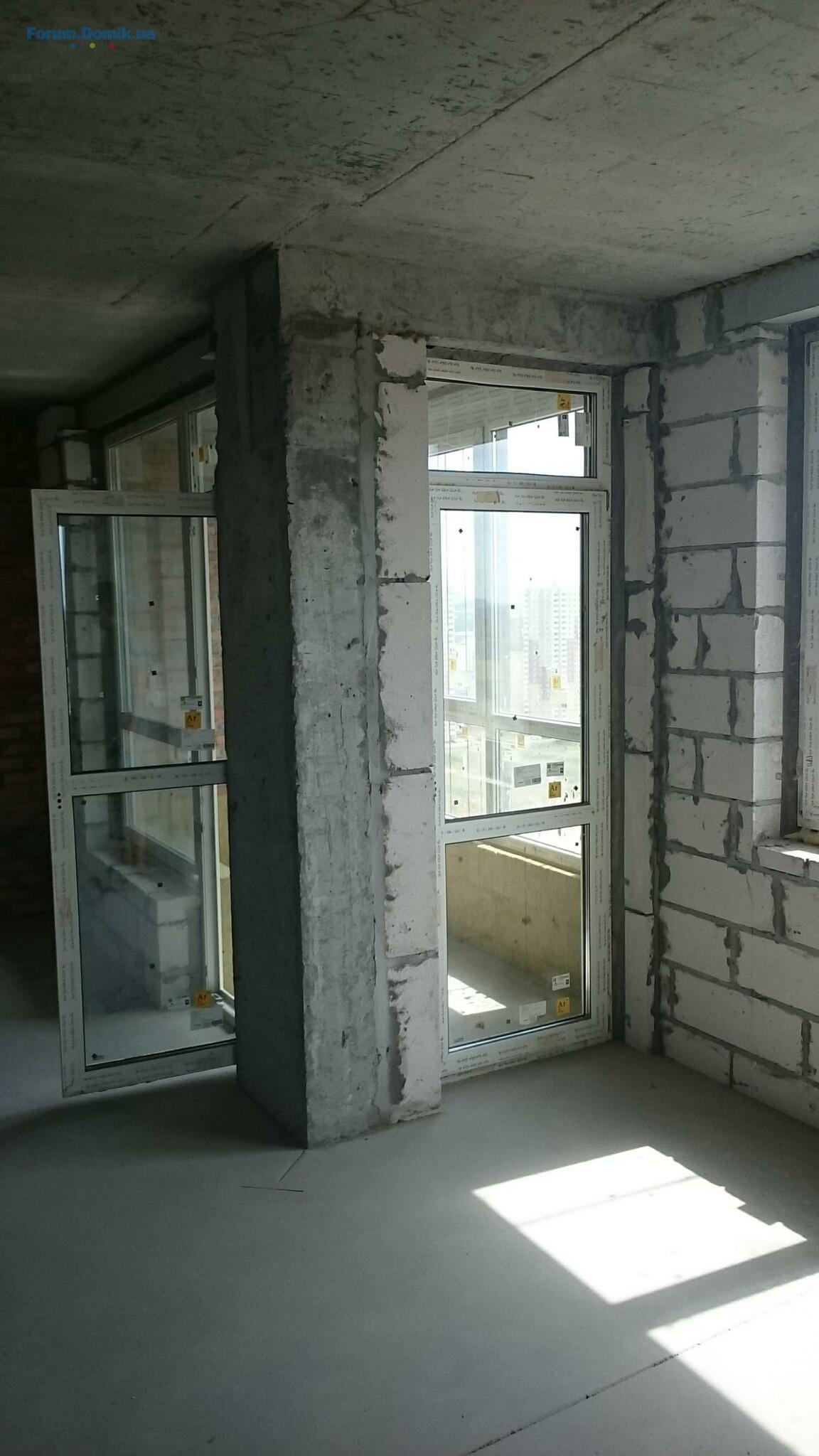

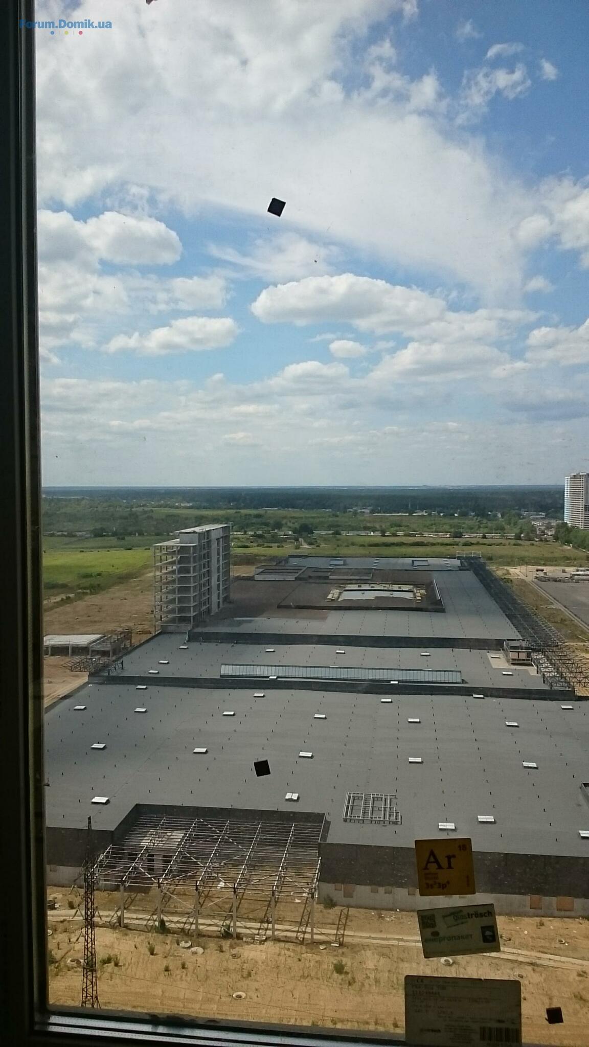

19.07.2017 фото 2 очередь 4к1, 4к2 - 22й этаж
tiger
t
22
11 мая 2007

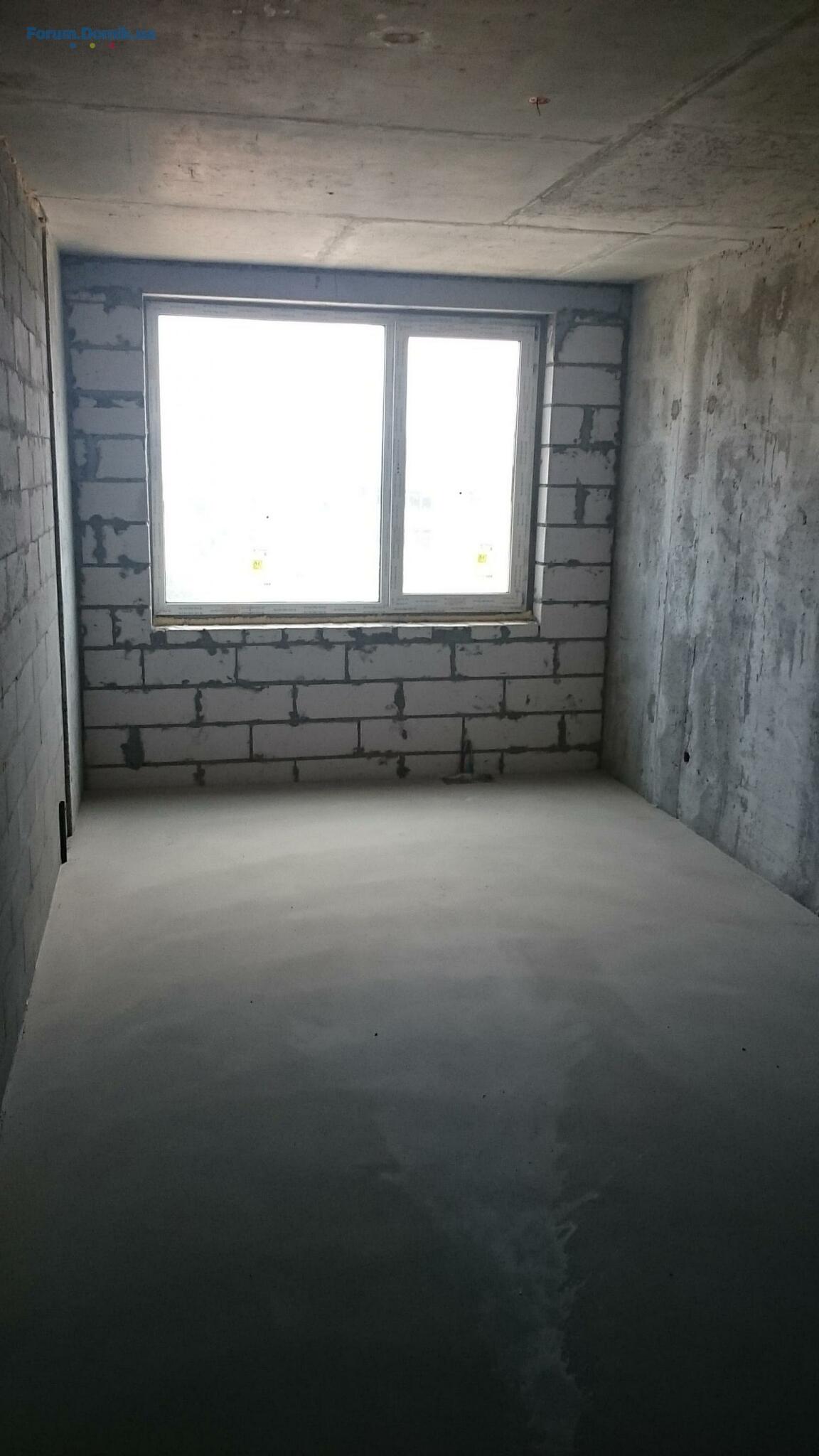

19 июль 2017 13:56

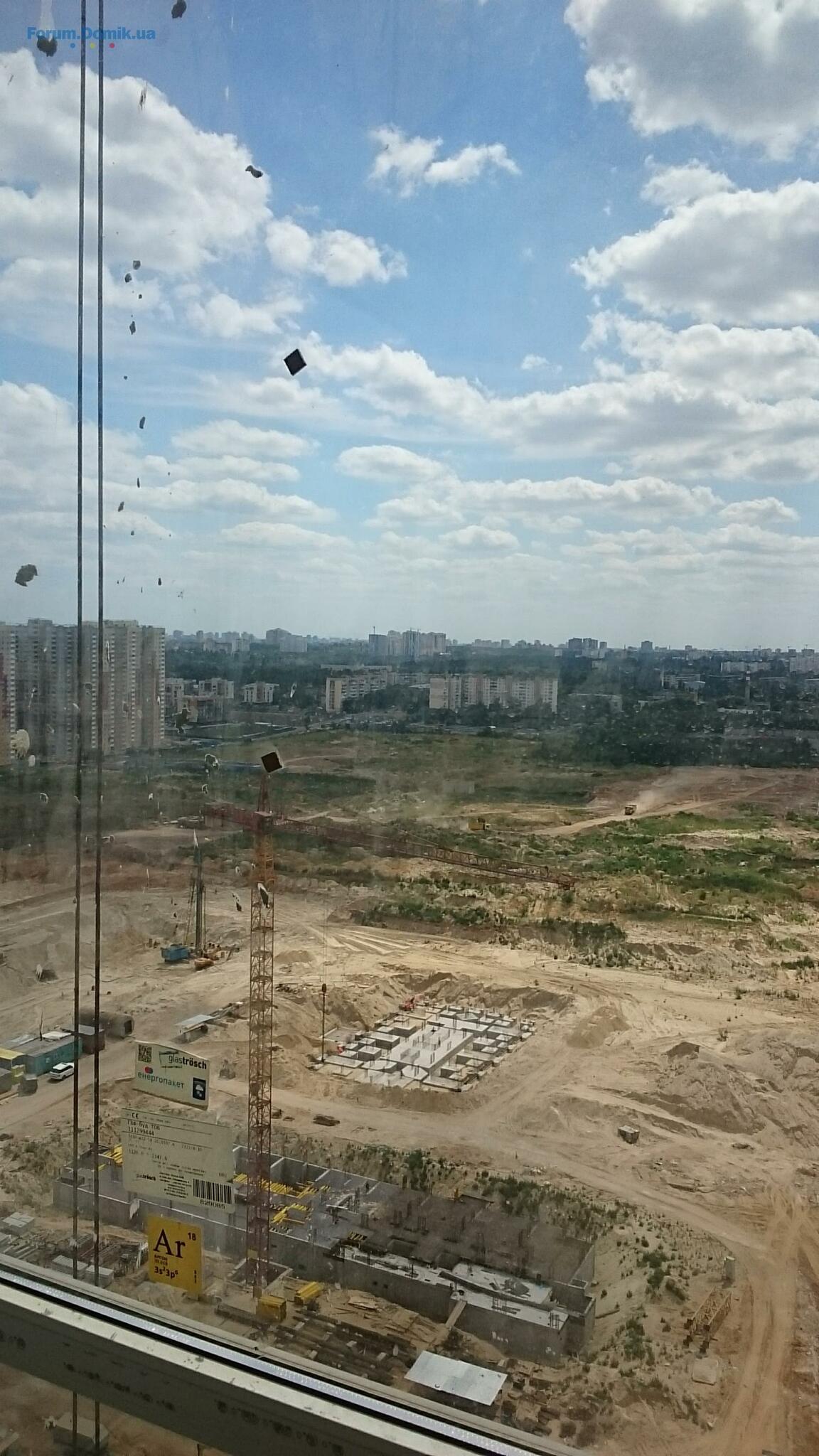

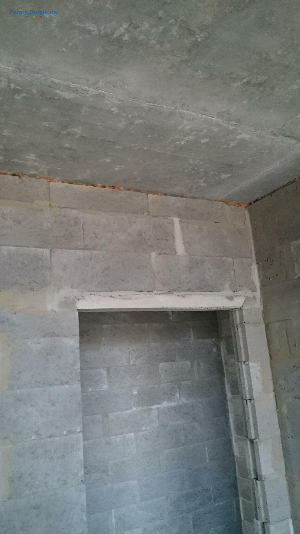

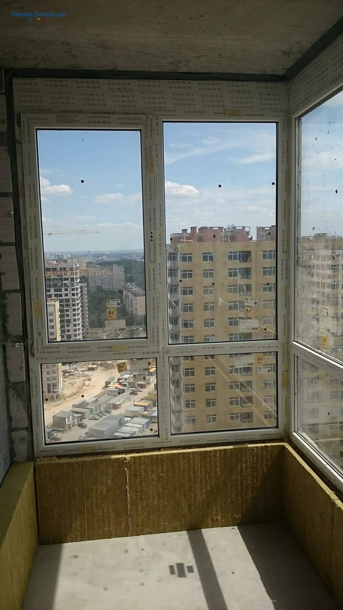

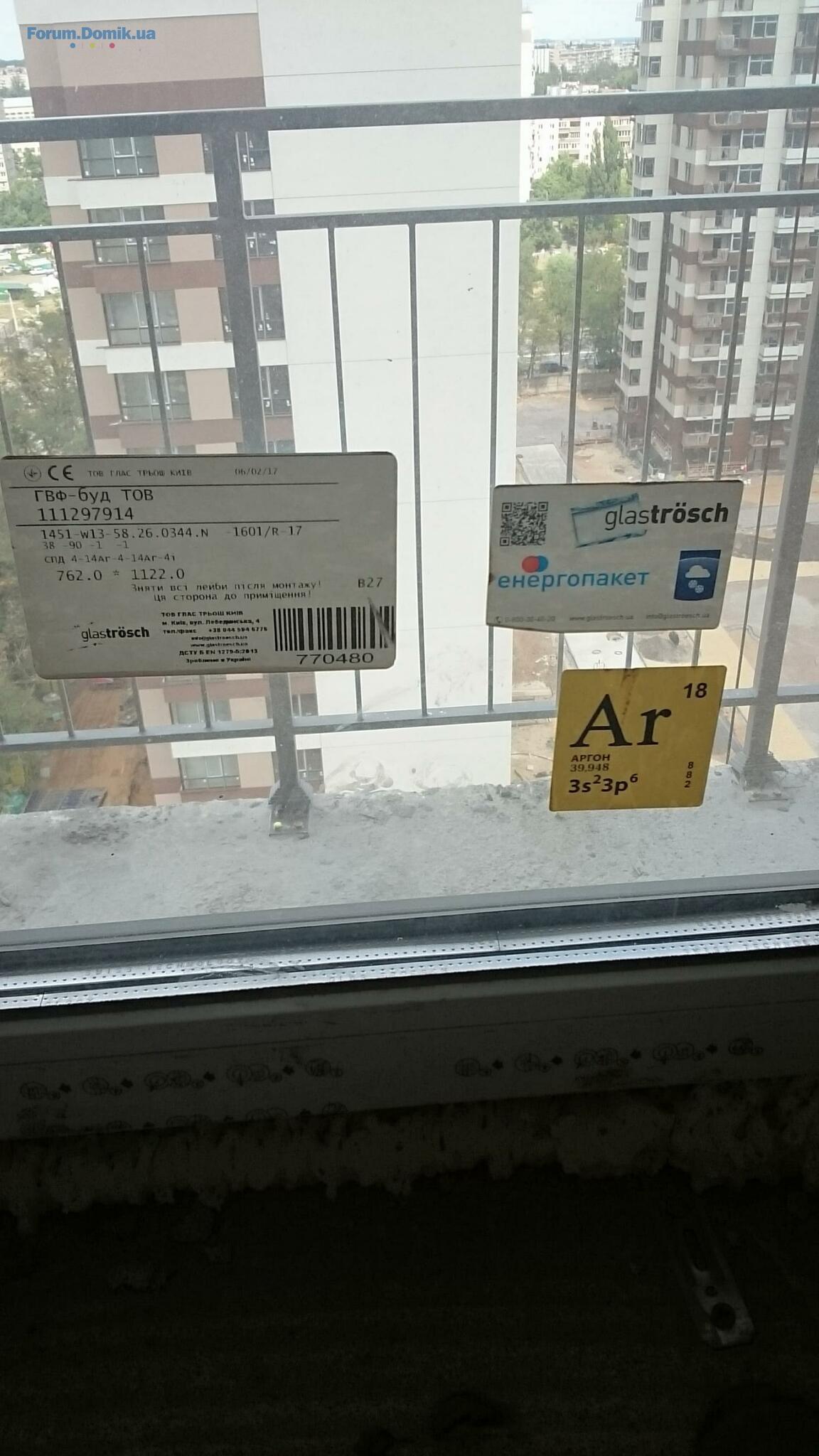

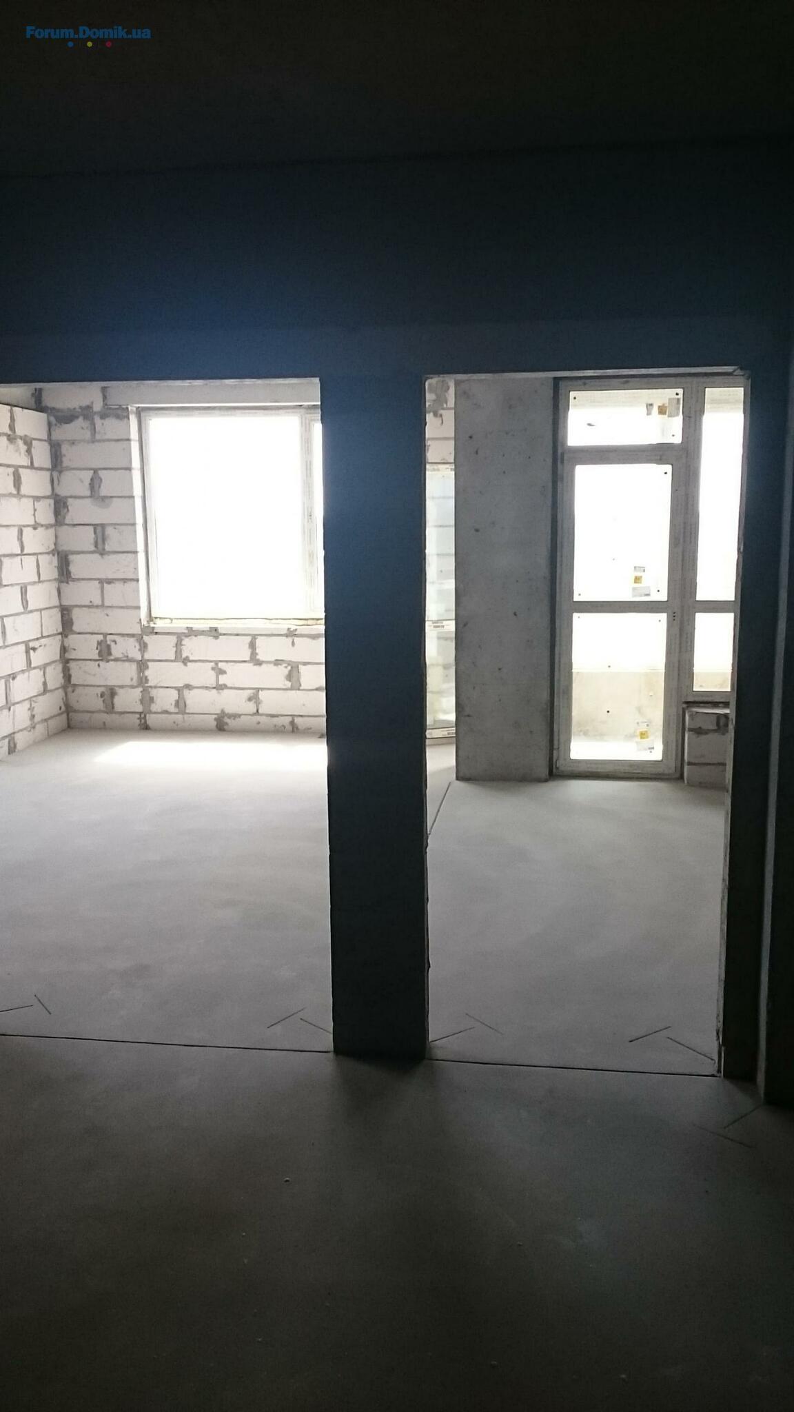

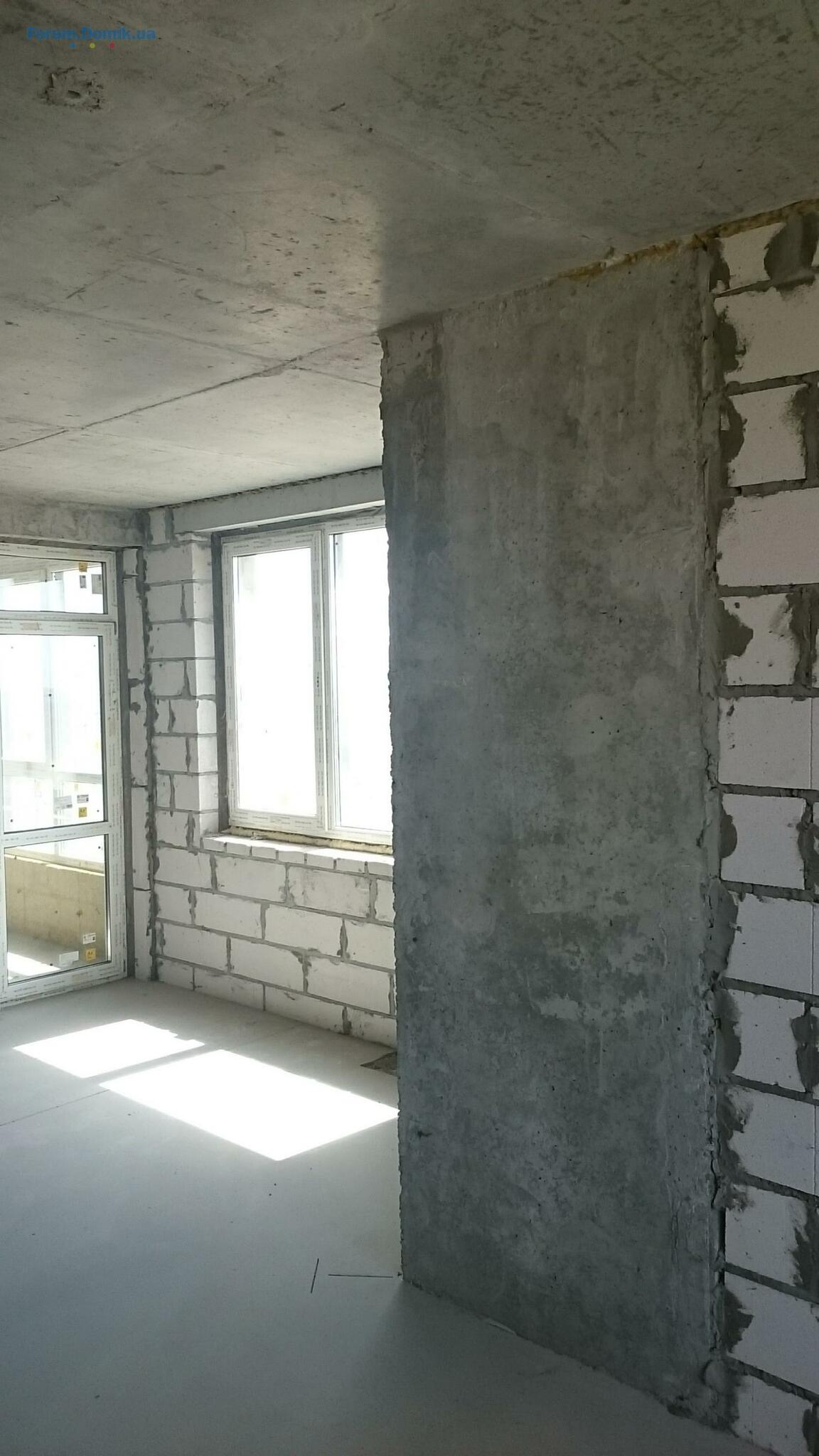

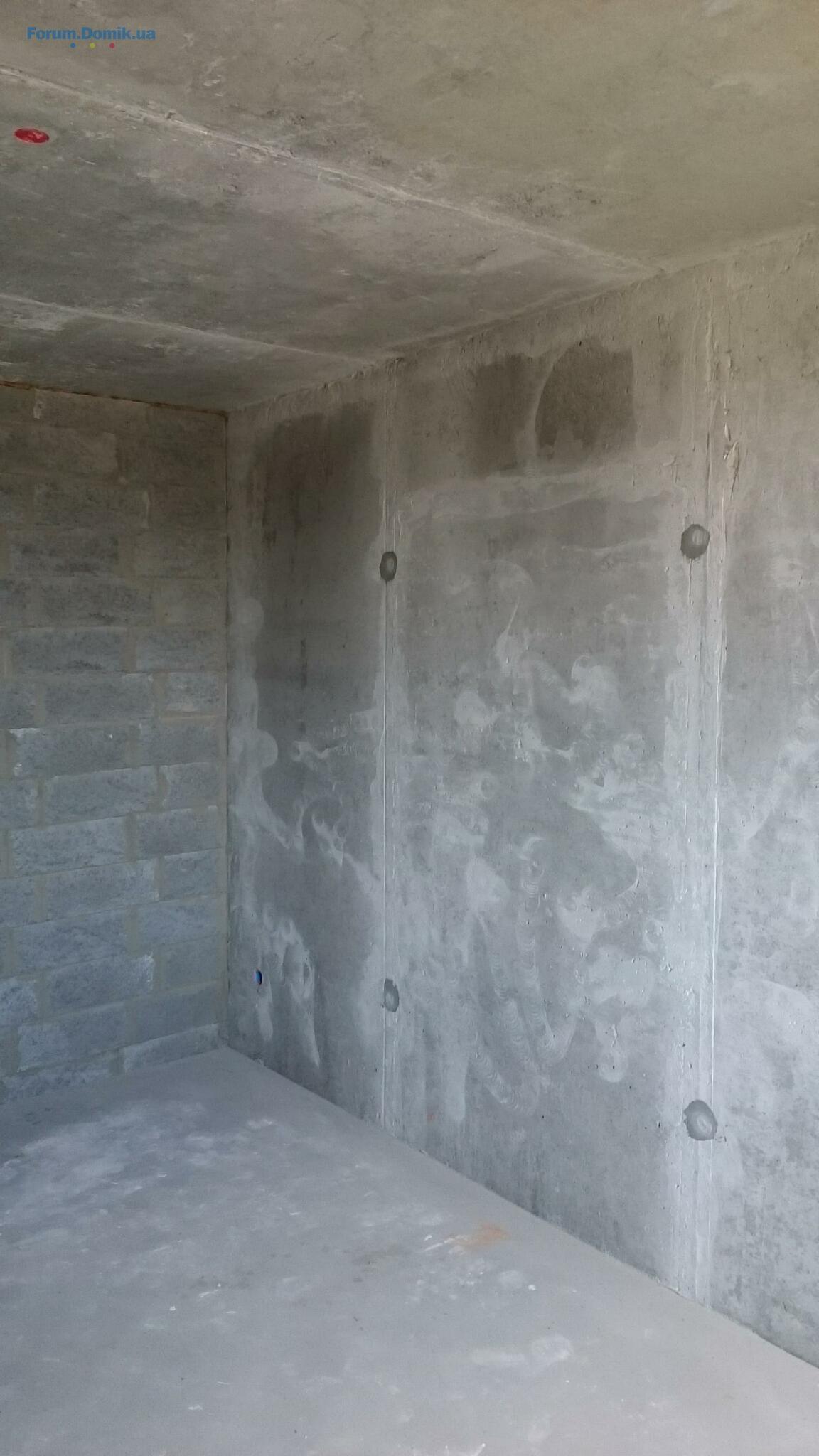

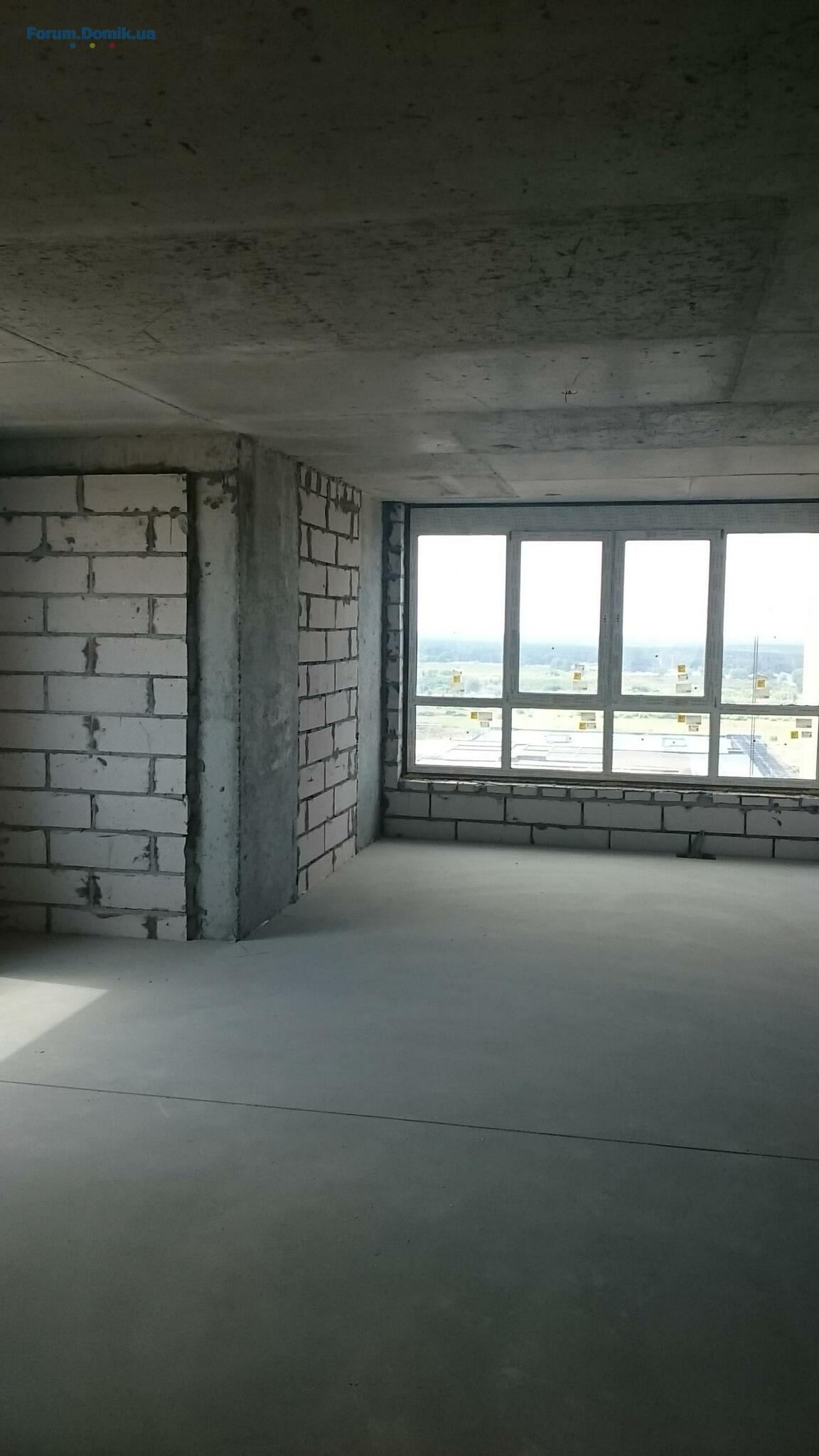

и еще немного фото 2я очередь 22й этаж 4к1 и 4к2
