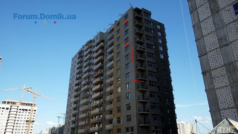

Цитата "Andrey L.":я сподіваюсь, що вони її просто кладуть разом з другим шаром шуткатурки, тому ми можемо не бачити її на фасаді.
Відповідно до технології, сітка повинна утоплюватись в свіжий захисний шар (перший шар), поверх якого після повного висихання наноситься декоративний шар шпаклівки.
Цитата "Dimon888":Наносимо перший армуючий шар після висихання якого наносимо сітку поверх якої наносимо по мокрому другий армуючий шар. Третім етапом грунтуємо і катаємо в два слої фарбу.
Нанесення клеєвої суміші поверх сітки - груба помилка, правильно - утоплювати сітку в свіженанесений шар суміші. Але Ви праві в тому, що перший шар не армується, це я з пінополістиролом сплутав.
Цитата "Andrey L.":знайшов фото де видно сітку.
https://storage.googleapis.com/bd-ua-01/construction-1000x660/130324.jpg
Так а где эта сетка? Можете показать, а то я никак не пойму о чём вы говорите. Как она выглядит?
Цитата "Dimon888":Клей для приклеювання і армування вати наносимо на вату і таким чином приклеюємо вату до стіни, потім забиваємо дюбель. Після цього наносимо перший армуючий шар після висихання якого наносимо сітку поверх якої наносимо по мокрому другий армуючий шар. Третім етапом грунтуємо і катаємо в два слої фарбу.
Dimon888, это Вы у себя дома так делаете? Я просто не совсем поняла, где происходит этот процесс.
Дуже схоже на незаштукатурину сітку.

это вопрос нужно поднимать! Бег сетки от такого утепления не будет смысла! После одной зимы фасад потрещит и холодный воздух будет гулять между минватой и стенойЦитата "5В2":
Действительно, а как на такой немаловажный факт, который можно легко лицезреть , никто не обратил внимание? или есть кто видел укладку сетки? такое должен был кто то увидеть если ее укладывали....
я много лет занимаюсь строкой и так же утеплением, уверяю вас сетку было бы видно, особенно по верху здания, оставляют хвосты см по 20 потом их заворачивают на парапет, и накрывают отливамиЦитата "Andrey L.":Якось бачив незавершену стінку другої черги де було видко армуючу сітку. Це правда нічого не гарантує, але я сподіваюсь, що вони її просто кладуть разом з другим шаром шуткатурки, тому ми можемо не бачити її на фасаді.
Сподіваюсь ті хто бувають на будівництві розвіють наше занепокоєння.
Цитата "PDM":Вы всерьез обсуждаете нарушение технологии при утеплении, которое повлечет разрушение фасада в первый же год? При том что СГ дает гарантию на фасад на много лет?
Скажите, а где можно ознакомиться с этой гарантией? Она закреплена в виде договора или это гарантия "на словах"? СГ, скорее всего, не враг себе, но может это экономит подрядчик, а технадзор бывает на стройке раз в три месяца.
Я не думаю, что при отсутствии сетки разрушение произойдет прямо через год, но срок эксплуатации будет уменьшен в разы.
