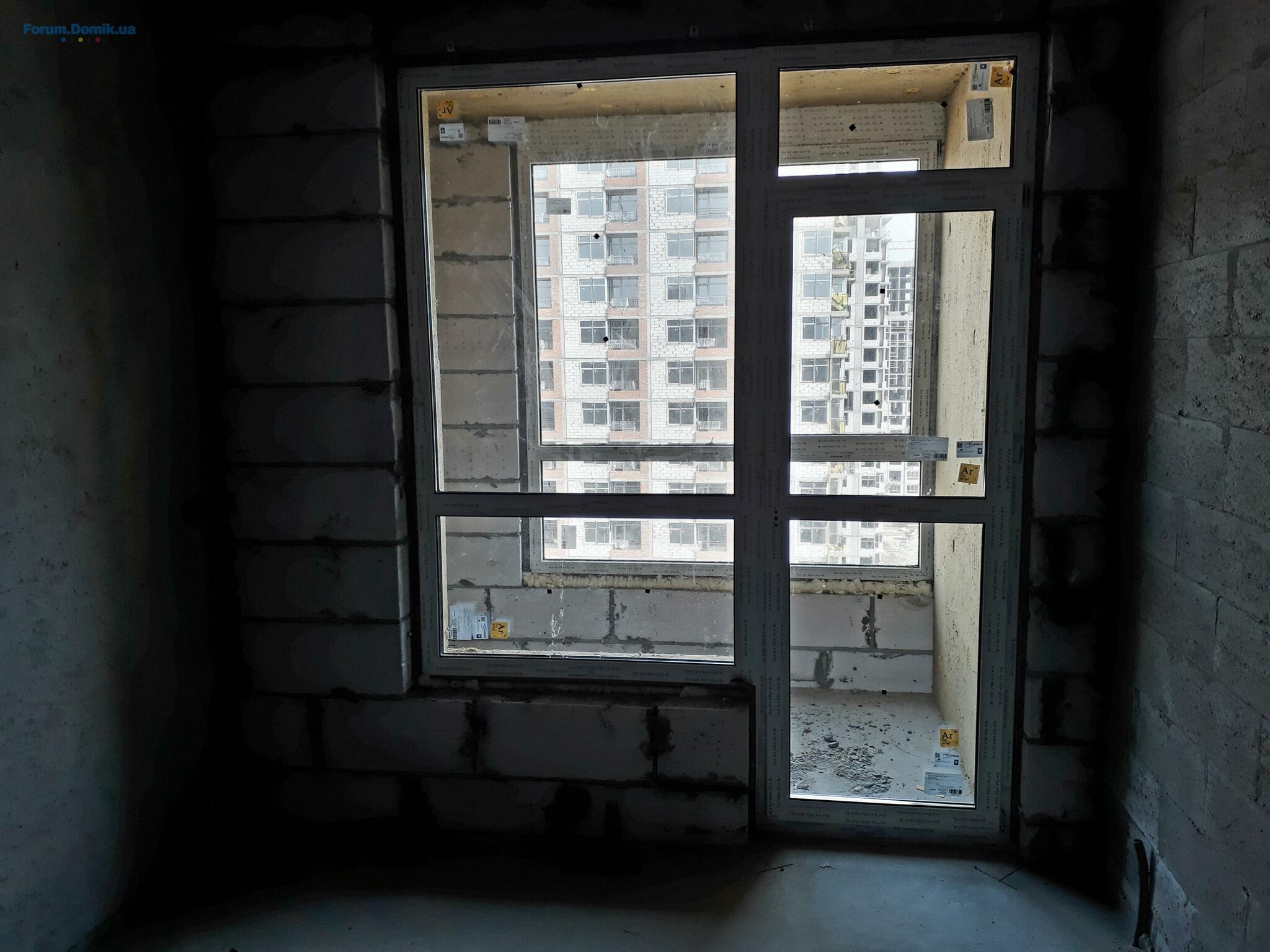

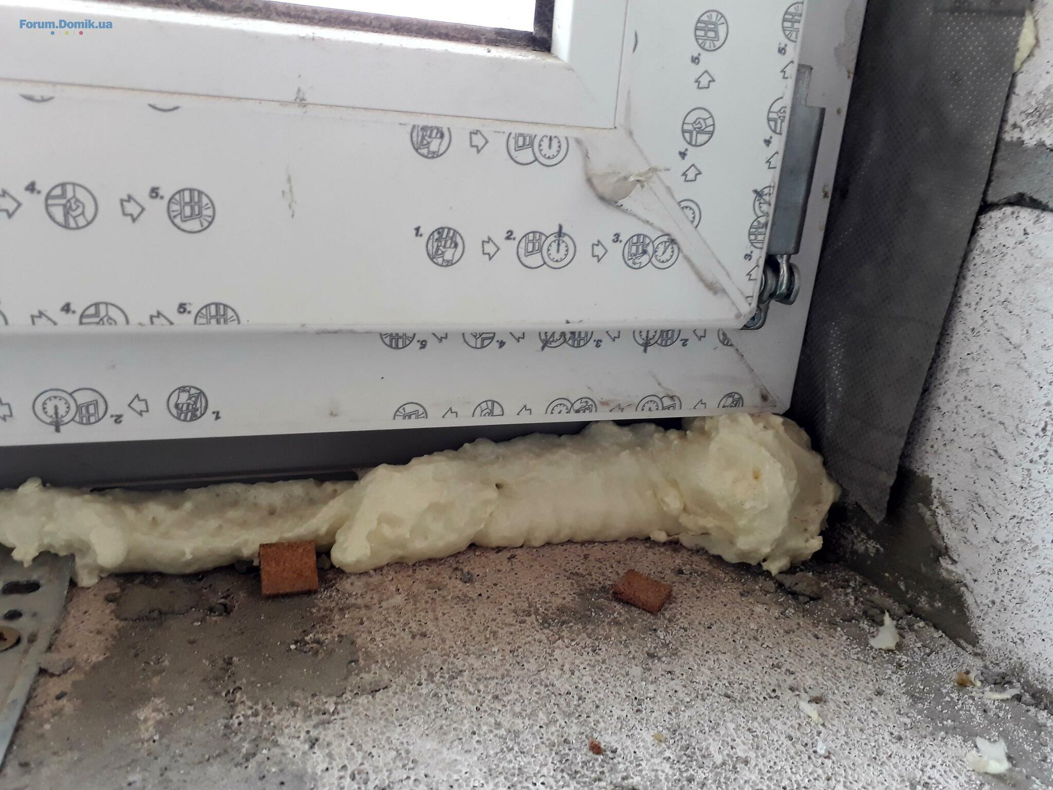

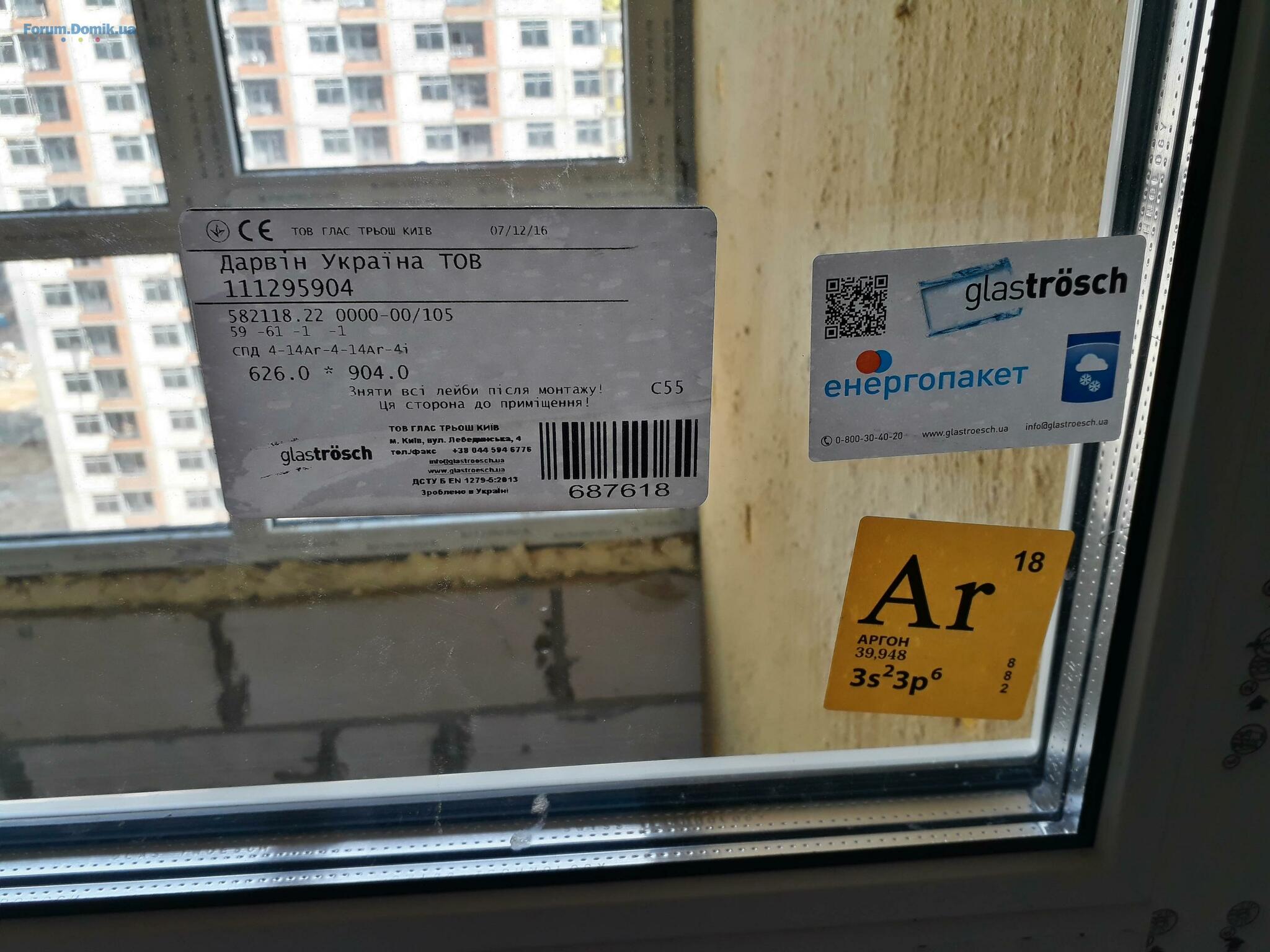

довелось побывать в своей потенциальной квартире, поразглядвать-пощщупал там все, поделюсь впечатлениями, может кому интересно!
буду писать сумбурно, что вспоминаю, то и пишу.

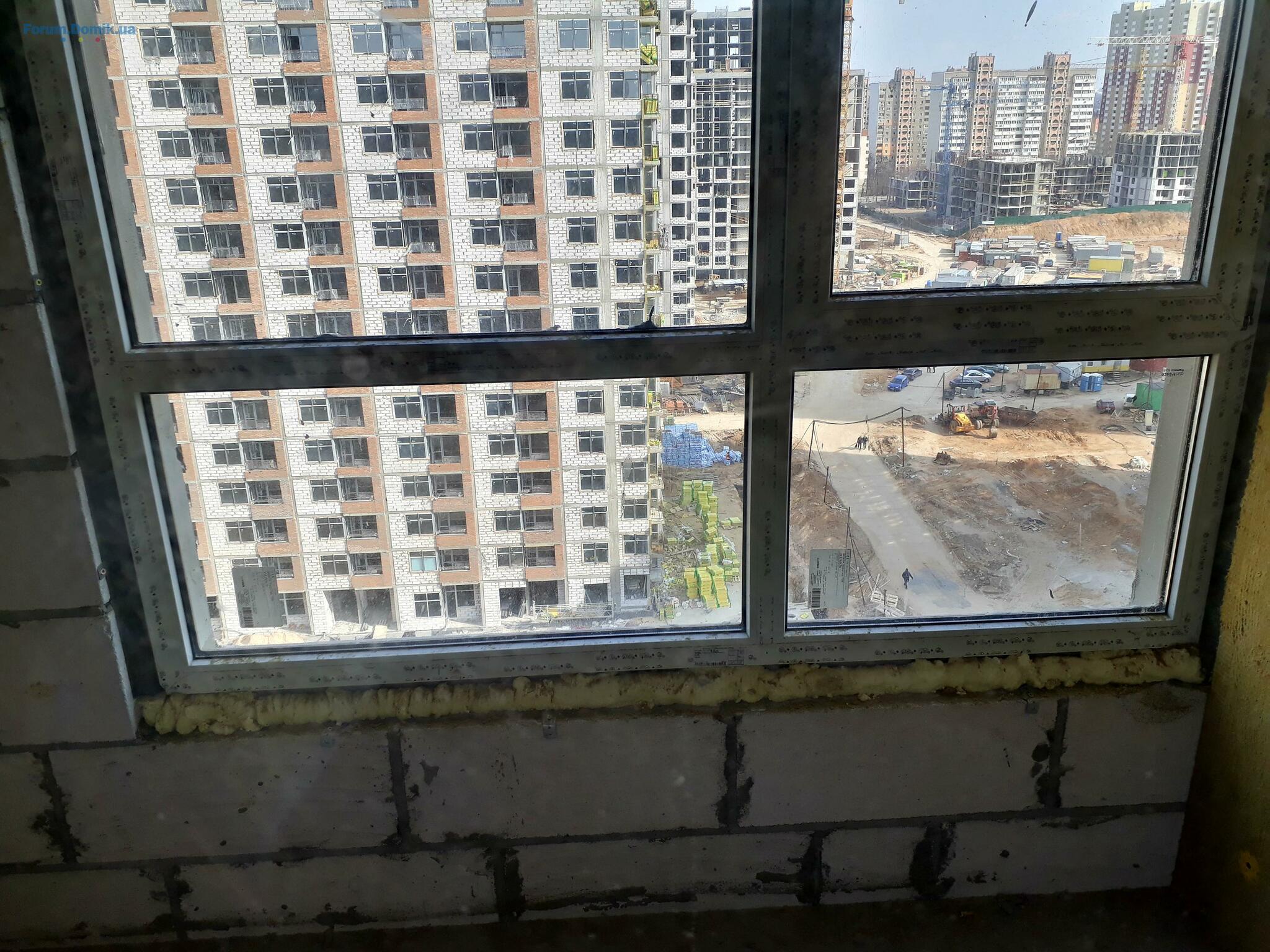

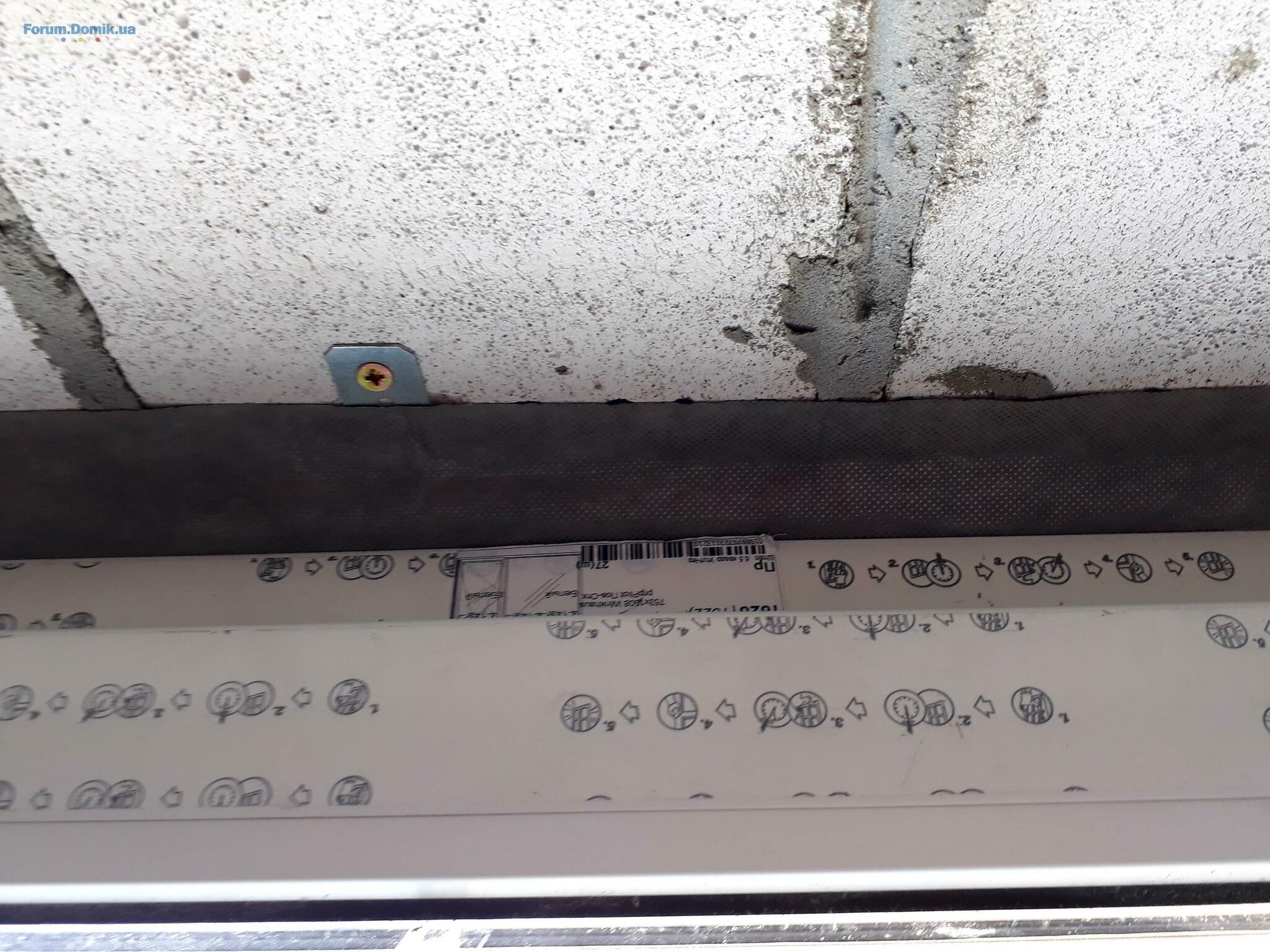

1) стеклопакеты двухкамерные ТОВ Дарвин Украина, с наполнение одной камеры Аргоном (сужу по этикеткам) - но, вот балконы застелены обычным однокамерным и заменить - договорится, доплатить застройщику - сейчас нельзя, делать придется это потом полностью за свой счет - оч обидно, что застройщик так формально подошел к этому вопросу, лишь бы копеечку сбить получив коэфициент цены 1,0 за балкон, а не 0,3. балкон будет холодным, готовте бюджет на замену стеклопакетов, если планируете использовать балкон иначе, чем кладовку для солений;
2) площадь окна: три-четверти сплошное, одна-четверть площади - откидная\поворотная створка. так же и с балконным блоком. по периметру окно закрытшо каким-то плотным материалом (битум? резина? черт его знает что оно такое, никогда не видел такого и не знаю есть ли под ним пена (недогадался глянуть)). а вот подоконников еще нет- внизу рамы запенено плотненько! ручек на рамах нет, так что какая там фурнитура и как она работает возможности проверит не было;
3) входные двери ТОВ "Хан ЛТД", вес 90 кг, выдвижных ригелей от замка нет. бюджетная дверь, но точно не самый худший вариант из возможных. запенено и установлено вроде норм, прикрывается хорошо - а вот ключей не было, поэтому проверить качество замков не смог;
4) стяжка средней паршивости - с выбоинами по бокам, придется кое-где подрывать и переделывать. о ее ровности судить не берусь - надо мерять;
5) кто-то на форуме писал, что штробить под кондей внешнюю стену надо будет аккуратно, ибо там нет арматурин - ну, фиг его знает - у меня арматурины в квартире торчали. другой вопрос - какого черта они торчат наполовину утопленными в пенобетон (так точно быть не должно)

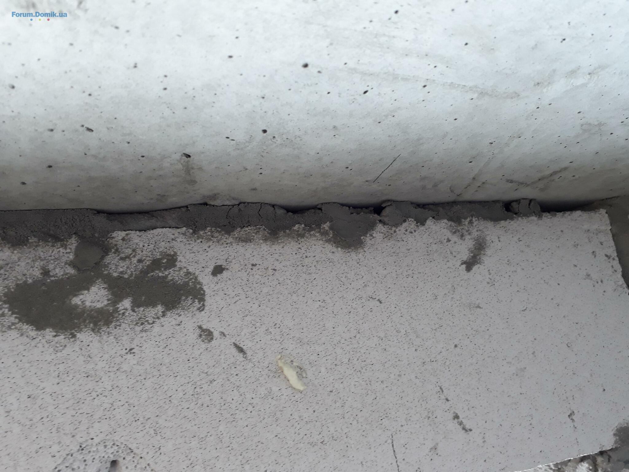

теперь о грустном:
6) цементные швы между кирпичами некачественные, кое-где надо будет удалять и промазывать по новой, чтобы не было щелей. будут парить - мол, шкутатукой все закроется! оно-то закроется, но щели тамвнутри остануться, лучше будет переделать;

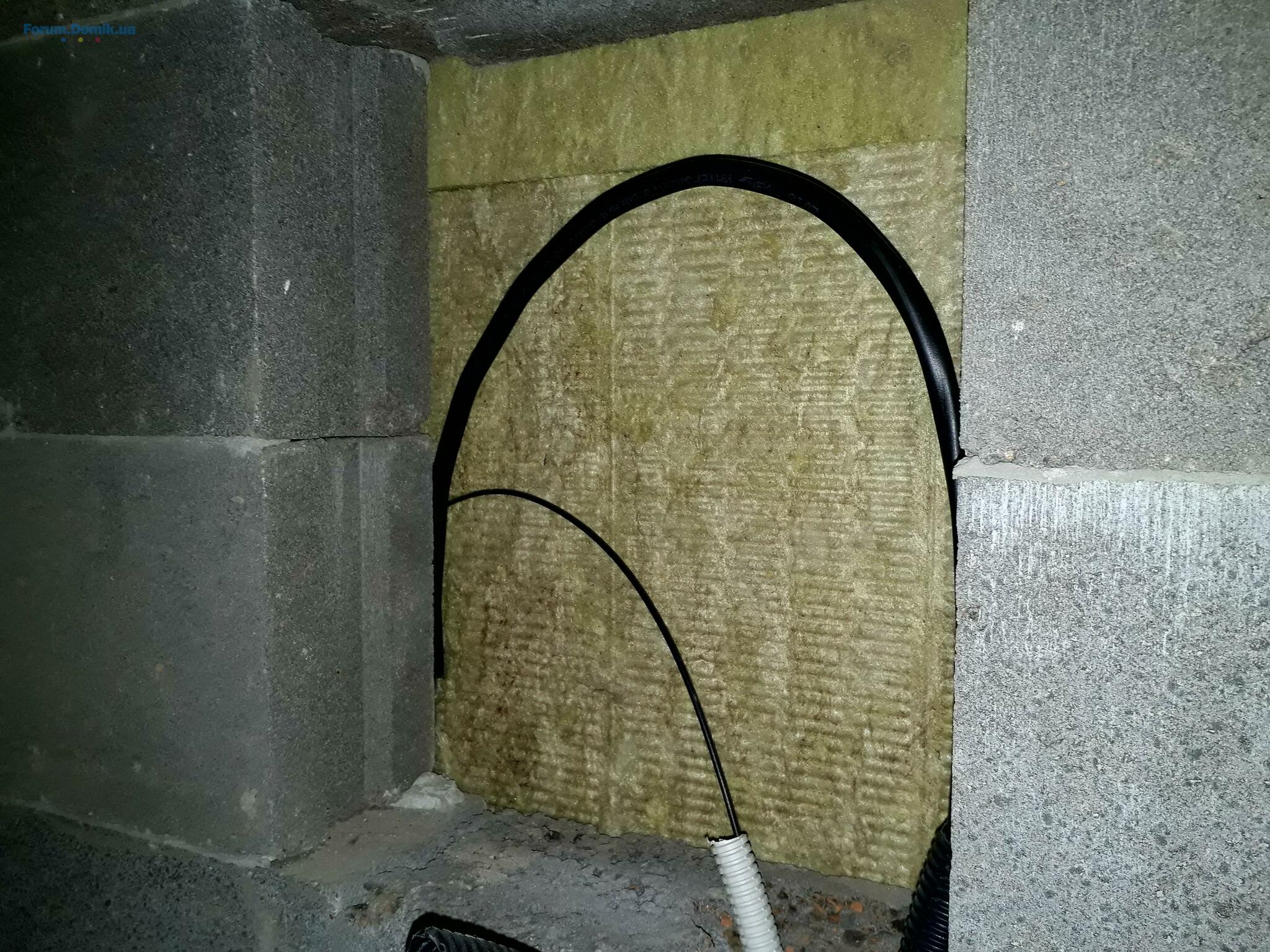

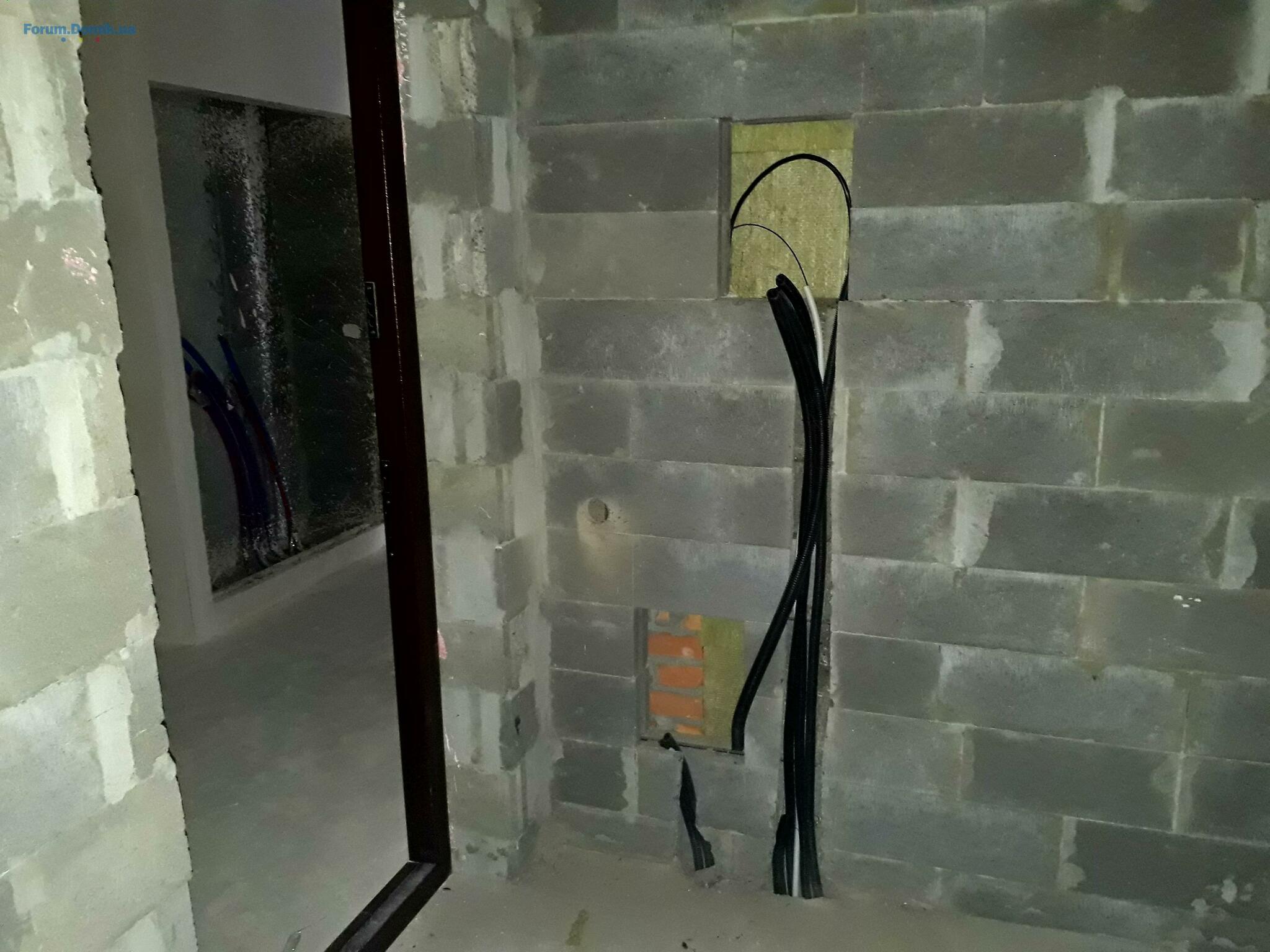

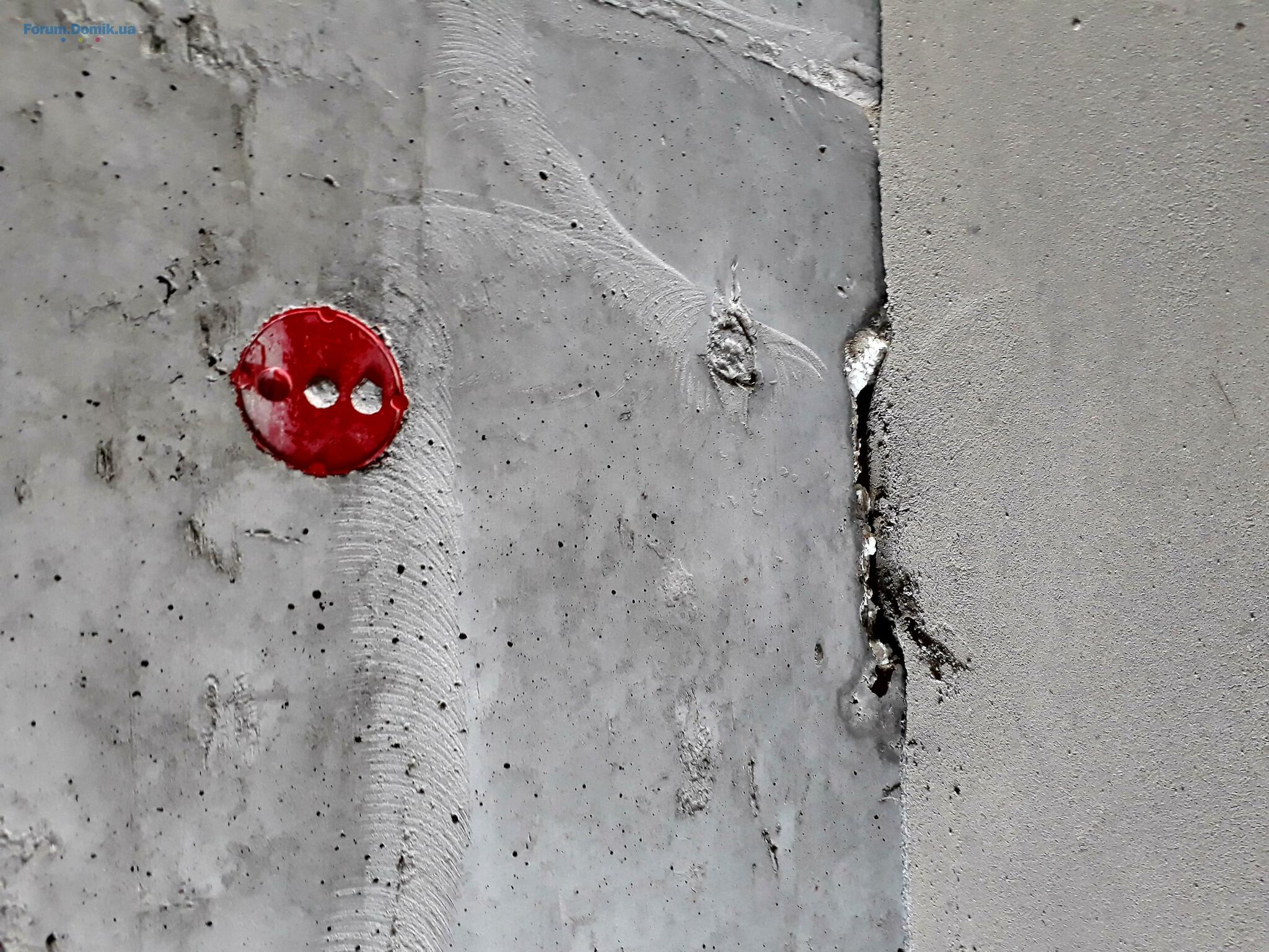

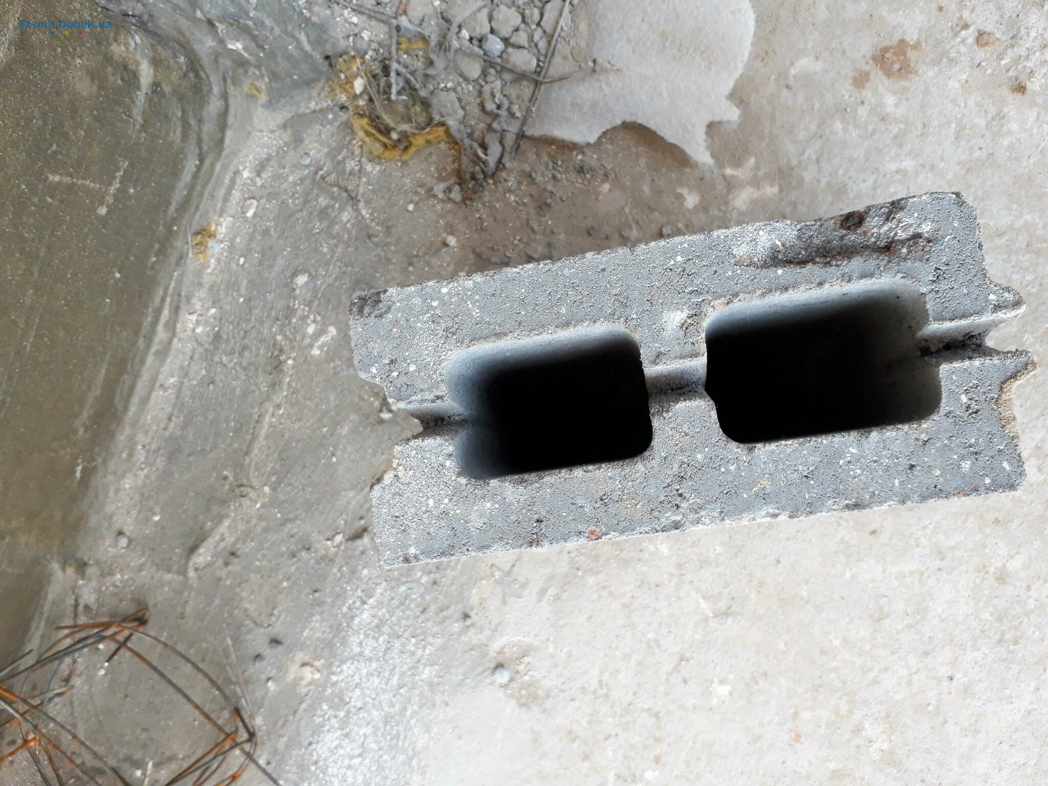

7) между квартирами стены - два ряда кирпичей десятисантиметровых и 5 см там мин-вата - такой вот сендвич звукоизоляции
в теории вроде бы неплохо
но!
а) в некоторым местах одного ряда кирпичей нет - это , к примеру, ниша под щиток и силовые кабели! то есть в этом месте будет офигительный звуковой мостик в соседскую квартиру - слышно будет все прекрасно.
б) но и это еще не все! ведь, если внешние стены это классический пенобетон (с его достоинствами и недостатками),то внутренние стены между квартирами сделаны из откровенного фуфла - выглядит как пустотелый вспененный цемент. как его правильно именовать я не знаю, но моих познаний достаточно, что бы понять: единственное достоинство этого "кирпича" - его легкий вес, который позволяет застройщику меньше давить на фундамент. вот реально в кирпиче две огромные дырки - из десяти сантиметров его толщины там всего получается (на глаз!) 2,5 см стенка кирпича, дырка сантиметров пять и снова стенка кирпича в 2,5 см! крайне сомневаюсь в его звукоизоляционных свойствах
так что друзья, готовимся к тому, что слышимость будет прекрасная. и уже сейчас надо начинать откладывать деньги на дополнительную звукоизоляцию всех примыкающих к соседям стен - это очень дорогое удовольствие, но иначе чуда не произойдет - мы будем слышать друг друга
теперь о грустном:
но!

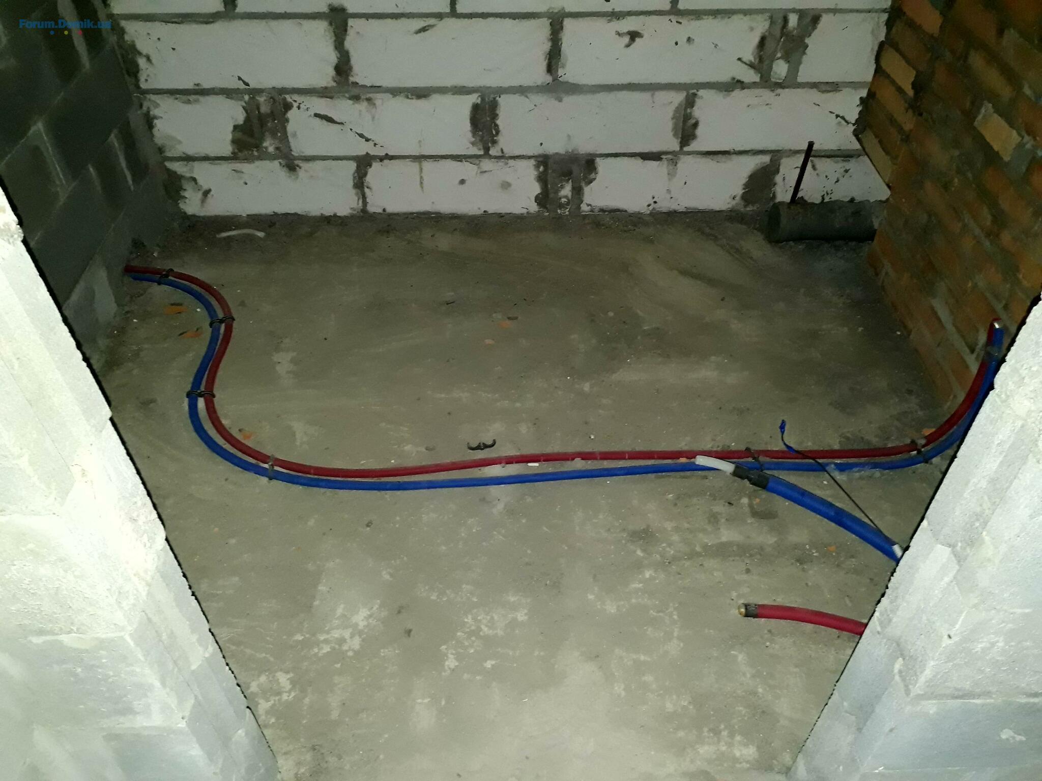

и резюмирую, что бы не подумали, что я только критикую!
квартиру я пошел смотреть перед подписанием бумаг - как-то не привык покупать кота в мешке - и таки бумаги подписал!
моя квартира в первой очереди на 13-м этаже фактически готова -там осталось скомпоновать щиток и в нише общего коридора подключить воду\отопление. даже стены в общем коридоре уже поштукатурены. а, ну лестничные площадки еще залить бетоном вровень с лестницами нужно. а вот лифты уже смонтированы! что с котельней и насосами в подвале - не знаю, не рискнул туда соваться, работа кипела. и конечно же - облагородить территорию еще, это пара месяцев обычно. я к тому веду, что присутствуют признаки успешного завершения строительства
