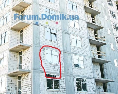

Цитата "myboxru":А кто-то обращал внимание на то, что окна вмонтированы под самый потолок? причем были возле объекта на входных...такая ситуация только в Б доме первой очереди (с другими Б домами пока не понятно) в доме А и С отступ сверху есть. Это ошибка или задумка такая?
Перечитайте, пожалуйста, эту страницу:
//forum.domik.ua/mikrorajon-varshavskij- ul-marshala-grechko-pr-pravdy-stolitsa-g roup-t27309-1800.html#p988317
По идее плюс-минус там вёлся разговор об окнах и перемычках.

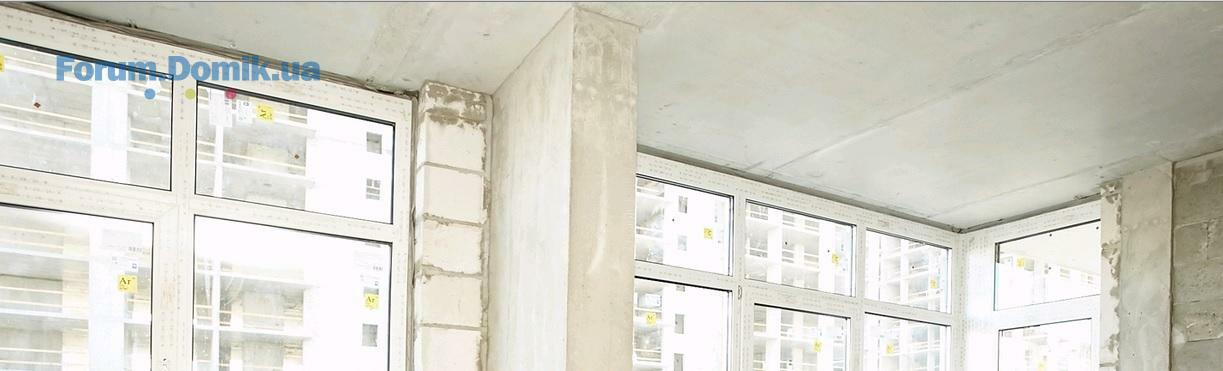

Да, выглядит странно, но если присмотреться на картинки визуализации на сайте, так и есть.
Хотя я не обратила даже на это внимание, только после Вашего поста увидела.
Если верхняя форточка не открывается (так и есть судя по фото), то в случае подвесного потолка необходимо делать нишу возле окна, так как возле самого окна не получится встык гипсокартон поставить без стенки (нужно 12-15 см отступить от потолка для гипсокартона), так как упремся гипсокартоном прям в стекло ))). Нужно возле окна просто поштукатурить 10 см, там поставить карнизы и тд, а потом городить подвесной потолок.
Я не силен в строительстве, но вроди так ))
