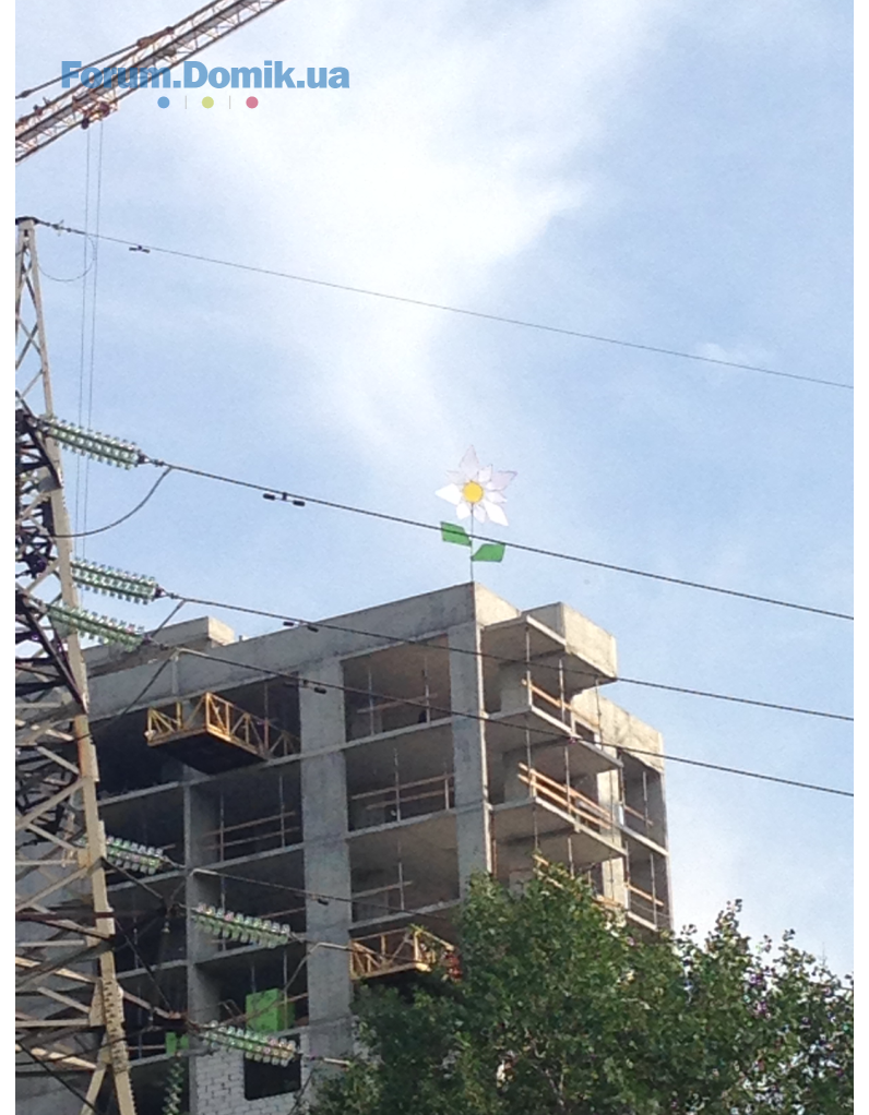

поздравления с квиткой)
Gallinav
G
64
19 января 2016
26 май 2016 18:35
Спасибо)))))) Ждем цветка на доме А )))))))
surokk
s
12
30 марта 2016
27 май 2016 07:19
Цитата "Alex_36":поздравления с квиткой)
А что означает цветок?дом выстроен?
