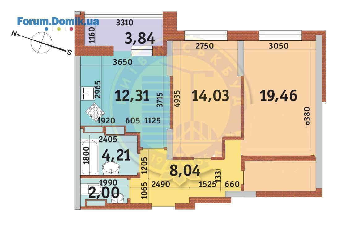

Цитата "Valentin 16":В 1комн 37.62
Тоже нет несущих стен по средине квартиры.
У кого есть соображения по данной планировке?
Есть пара идей, и все они связаны с переносом неудобной кривой стены между кухней и прихожей.
У меня, конечно, есть специфические требования типа двух столов в спальне, так что смотрите что надо вам
И вторая идея - сделать нишу с мебелью в кухне, но боюсь, что и без того узкая комната станет еще уже

Я долго ломаю голову, где бы организовать гардероб в данной планировке)) и как бы максимально продуктивно использовать общую площадь.

1.если совмещать туалет + ванную = больше полезной площади в самой ванной либо увеличение за счет ее комнаты, к примеру.
2. почему прихожую не совмещать с кухней?
3. гардеробную можно делать без стен "по кругу" - просто шкаф ставить там где хочешь, от пола до потолка.
+ он может быть на колесах - двигай как хочешь в любой момент и бог знает что еще.
почему не делаете проекты СМАРТ? это не про "маленький" а про "умный".
4. толщина профиля + акустический гипс в 2 слоя = 70мм (или около того) при условии что стена 10 метров, то это 0,7 м2, сюда также стоит добавить ровностьСтены/стоимостьШтукатрки. (штробить кирпичь фигня, а вот когда монолит каждый долбить начнет, то это не очень то и хорошо)

1) Ванную и туалет все же решили оставить в разных помещениях, сильно не выиграть, а объединять как-то не хочется.
2) Думал о том, что бы объединить комнату с кухней, но смущает бетонная колона, которую никуда не деть, будет мешать в результате, да и получится не совмещение, а просто проем в кухню(
3) Да как раз и хочется уйти от шкафов, ну ладно, есть еще время подумать )

Цитата "besergei":1.если совмещать туалет + ванную = больше полезной площади в самой ванной либо увеличение за счет ее комнаты, к примеру.
Касательно стен, абсолютно согласен. С одной стороны кухня соседа, с другой листовая зона, так что нужно делать шумку, и решил гипсом и ватой заделать.

Цитата "Инвестор1988":Я долго ломаю голову, где бы организовать гардероб в данной планировке)) и как бы максимально продуктивно использовать общую площадь.
Самый очевидный и низкозатратный вариант - так
