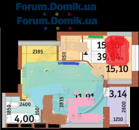

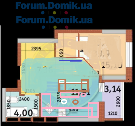

Цитата "imagecomingsoon":Друзья,привет. У кого-то есть идеи как можно перепланировать? Думаю евро двушку сделать. Но не могу сообразить(
Можно кухню сделать на балконе, балкон застеклить, хорошо утеплить, сделать на балконе тёплый пол. Тогда помещение кухни освободится под комнату.
Arna
16
12 ноября 2018
31 янв 2019 22:27
А які побажання та думки є? Бо, як на мене, то у Вас найкраще планування з 1-кімнатних квартир у цьому комплексі.
JuletKa
J
12
02 января 2019
31 янв 2019 22:32
А мне более удачной кажется 37.62 кв. Там кухня больше, в ней можно сделать кухню-гостиную. Но зато в 39кв. в коридоре есть где гардеробную сделать. И еще я бы заложила дверь в комнату и делала бы вход в нее из кухни. Так вы сможете разделить комнату на спальню и гостиную.
imagecomingsoon
i
110
25 декабря 2018
31 янв 2019 22:35
Ну из однушек да,планировка хорошая. но хочется кухню-студио. И отдельную комнату, и гардеробную небольшую ))))
JuletKa
J
12
02 января 2019
31 янв 2019 22:54
Как то так
Arna
16
12 ноября 2018
01 фев 2019 04:32
З мінімальним переплануванням можна і так https://www.instagram.com/p/Bm8l3gxnuP7/
Якщо кухня-студія більшої площі не потрібна

а я бы просто объединила балкон и кухню, сделав ее больше. Кухонный гарнитур поставила буквой Г у входа в кухню, а рядом бы отлично поместился нормальный угловой диван. И не надо делать этих многоходовок с кухнями на балконе-комнате. Типа как тут

[list][/list:u]
Я именно так и планирую - кухню в форме буквы П. Это очень удобно будет, больше рабочих поверхностей и все в доступно в радиусе вытянутой руки. И вторую половину кухни под гостинную.
Цитата "feme":а я бы просто объединила балкон и кухню, сделав ее больше. Кухонный гарнитур поставила буквой Г у входа в кухню, а рядом бы отлично поместился нормальный угловой диван. И не надо делать этих многоходовок с кухнями на балконе-комнате. Типа как тут

Цитата:а я бы просто объединила балкон и кухню, сделав ее больше. Кухонный гарнитур поставила буквой Г у входа в кухню, а рядом бы отлично поместился нормальный угловой диван. И не надо делать этих многоходовок с кухнями на балконе-комнате. Типа как тут
C объединением балкона надо быть очень аккуратным. Я лично не рекомендую по нескольким причинам:
- Даже если хорошо утеплить, и отапливать балкон, то он с большой долей вероятности будет огромным мостом холода.Далеко не факт что соседи сверху и снизу не то что утеплят, а хотя бы застеклят балконы. Плюс на балконных плитах нет гидроизоляции. И если балкон сверху не герметичен (герметичным его могут сделать только хозяева сверху) то будет постоянно заливать.
- Лично мое мнение - балкон нужен. Как минимум сушить белье, как максимум - сидеть на свежем воздухе и пить чай наблюдая за городом, как минимум полгода. Особенно это актуально для балкона на кухне.
В итоге можно получить псюс пару квадратных метров, но большие затраты ресурсов, затраты на отопление и потенциальные проблемы с холодом и влагой. Лично я за застекленный но особо не утепленный балкон, который используется по прямому назначению

Цитата "imagecomingsoon":Ну из однушек да,планировка хорошая. но хочется кухню-студио. И отдельную комнату, и гардеробную небольшую ))))
розовый - кухня с барной стойкой, кор - диван, синий ТВ (можно смотреть из ванны
)гардеробная за ТВimagecomingsoon

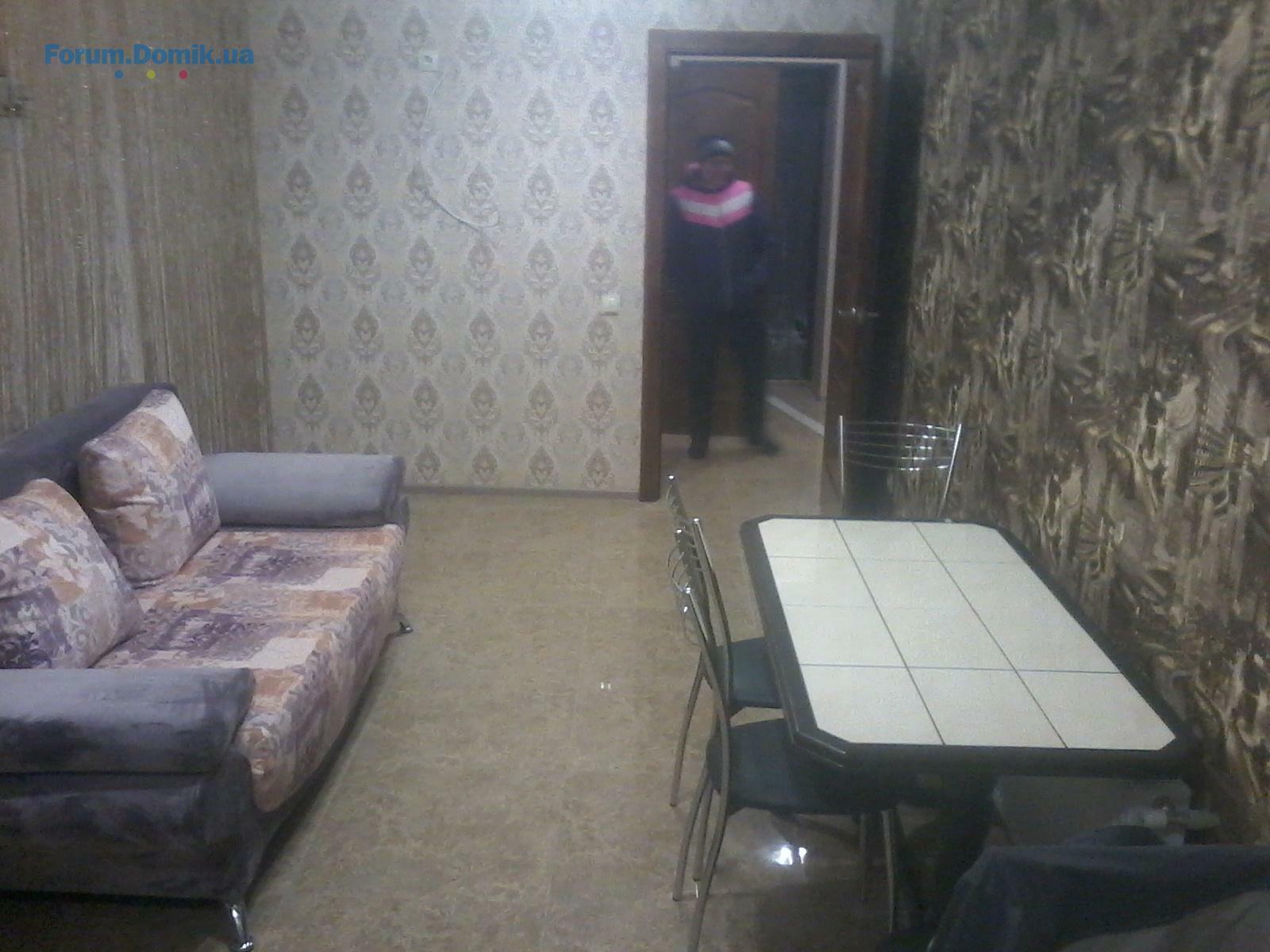

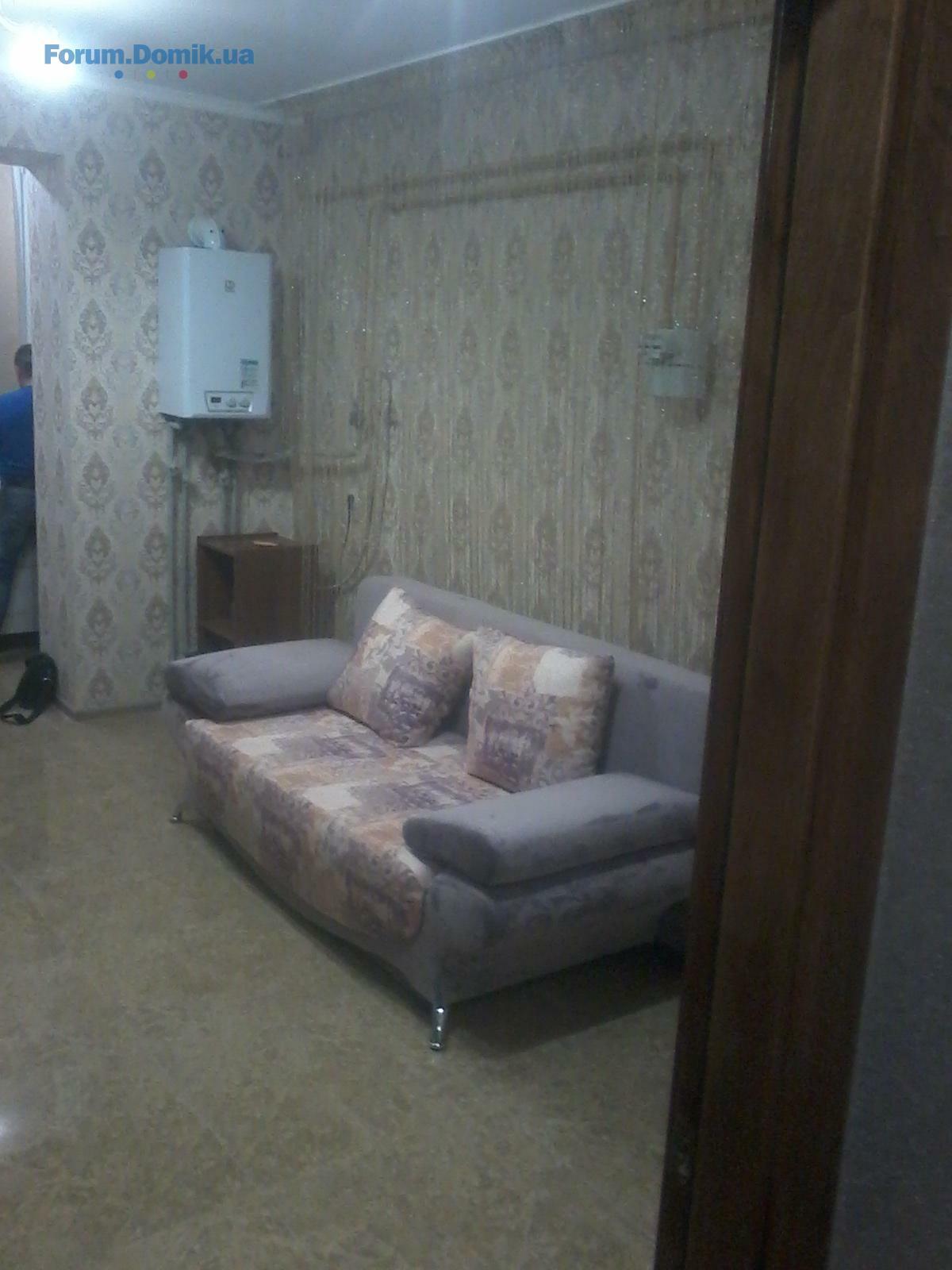

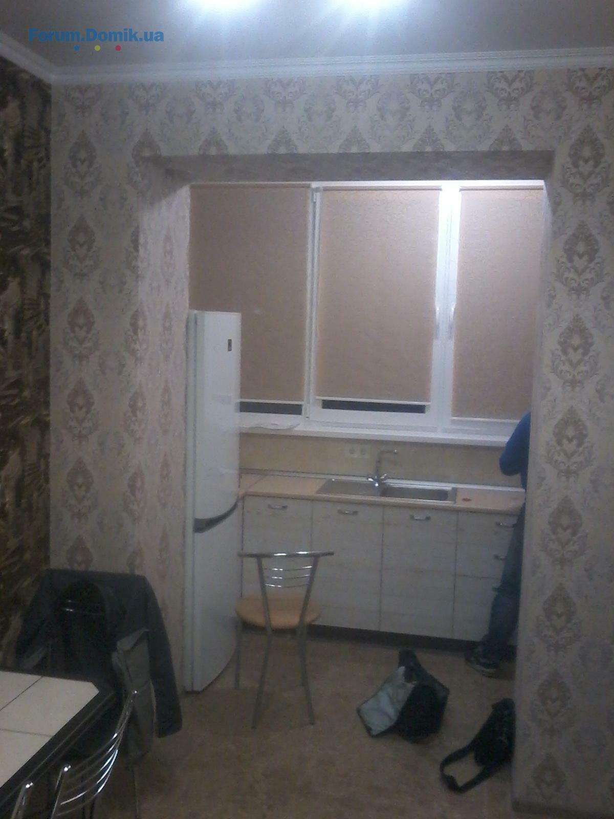

где-то так вижу

Кто был. Как процесс? Спасибо.

а получилось так. в итоге добавили раздвижную ширму и получили полудвушку. как вариант. но кухня п-образная еще лучше
