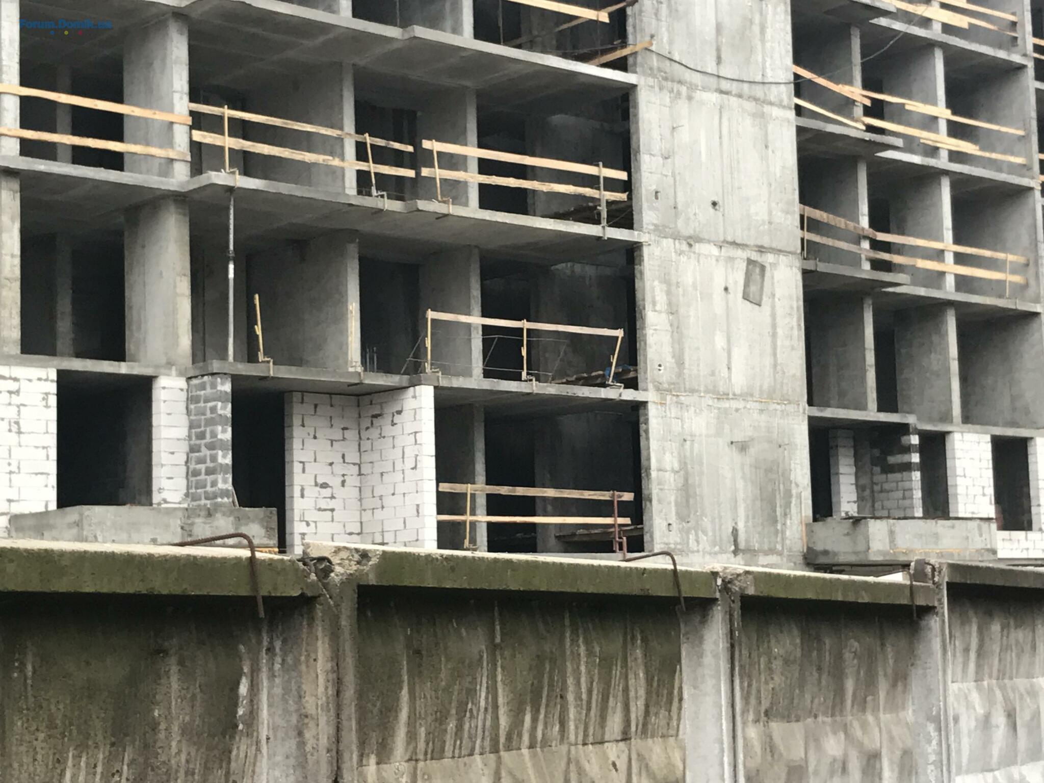

По поводу стен. Керамзитобетон я увидел на торце 5 дома 1 секции на втором этаже. Все остальное газобетон и кирпич. У них есть ***(сносочка))) в техописании, что могут менять материал без ухудшений характеристик.
Ну плохо одним словом, Керамзитобетон лучше чем газобетон..бог его знает как поведет себя газобетон через 20 лет..а вообще лучше кирпича нечего нет.

Керамзитоблоки при строительстве комфорт класса не применяют. Его применяют в эконом классе,так что у нас возможно понижение класса.

Вот у нас сейчас такое происходит на 2 этаже 1 секции 5 дома.

Та вы знаете керамзитобетон ещё куда не шло..а вот газобетон это похуже..в керамзитобетон не боится влаги, да и по несущей способности не уступает кирпичу М100..чего не скажешь про газобетон, так себе материал, и штукатурится хуже..Кто меня под расстроило(

Свечки газоблок и кирпич, 5 дом газоблок и на торце 2 этажа 1 секции керамзитобетон

А мне тут пришла мысль, что между секциями в 5 дома они планируют положить керамзитобетон, все равно его с улицы не видно) а тут на 1 этаже с торца, мб ошиблись.
