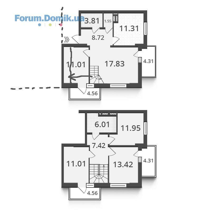

Инвестировал в 2-уровневую квартиру. последние этажи (8-9), монолит-каркас.
Планировка неплохая, но можно и лучше.
Насколько реально уговорить застройщика перенести лестничный пролет в другое место(с середины квартиры под несущую стену)? Реально ли в принципе перести пролет после сдачи, если застройщик откажется?

Реально, но необходимо проверить перекрытие, возможно там находятся арматурные элементы жесткости. Обратитесь к проектировщикам дома сперва. Сделать проем проще до ввода в эксплуатацию, потом будет много бюрократии...
Добрый день!
И вариант 1 и вариант 2 возможен.
По 1 варианту нужно уточнить или выполнено перекрытие в котором заложен проём. Если нет - писать заявление на Заказчика и прикладывать эскиз перепланировки, потом уточнять и Проектировщиков, насколько это возможно и разрешат ли они такое. В данном варианте вы оплатите только проект перепланировки.
Вариант 2.
После получения техпаспорта на квартиру вы заказываете проект реконструкции у сертифицированной проектной организации, которая выполняет проверочный расчёт, и в случае возможности такого переноса, выдаёт проект мероприятий по усилению данного проёма и замоноличиванию существующего. После этого, вы проводите согласование такого проекта по процедуре, описанной в предыдущем комментарии. Также на вас ложится оплата работ по демонтажу и усилению. При таком варианте стоимость будет намного выше.

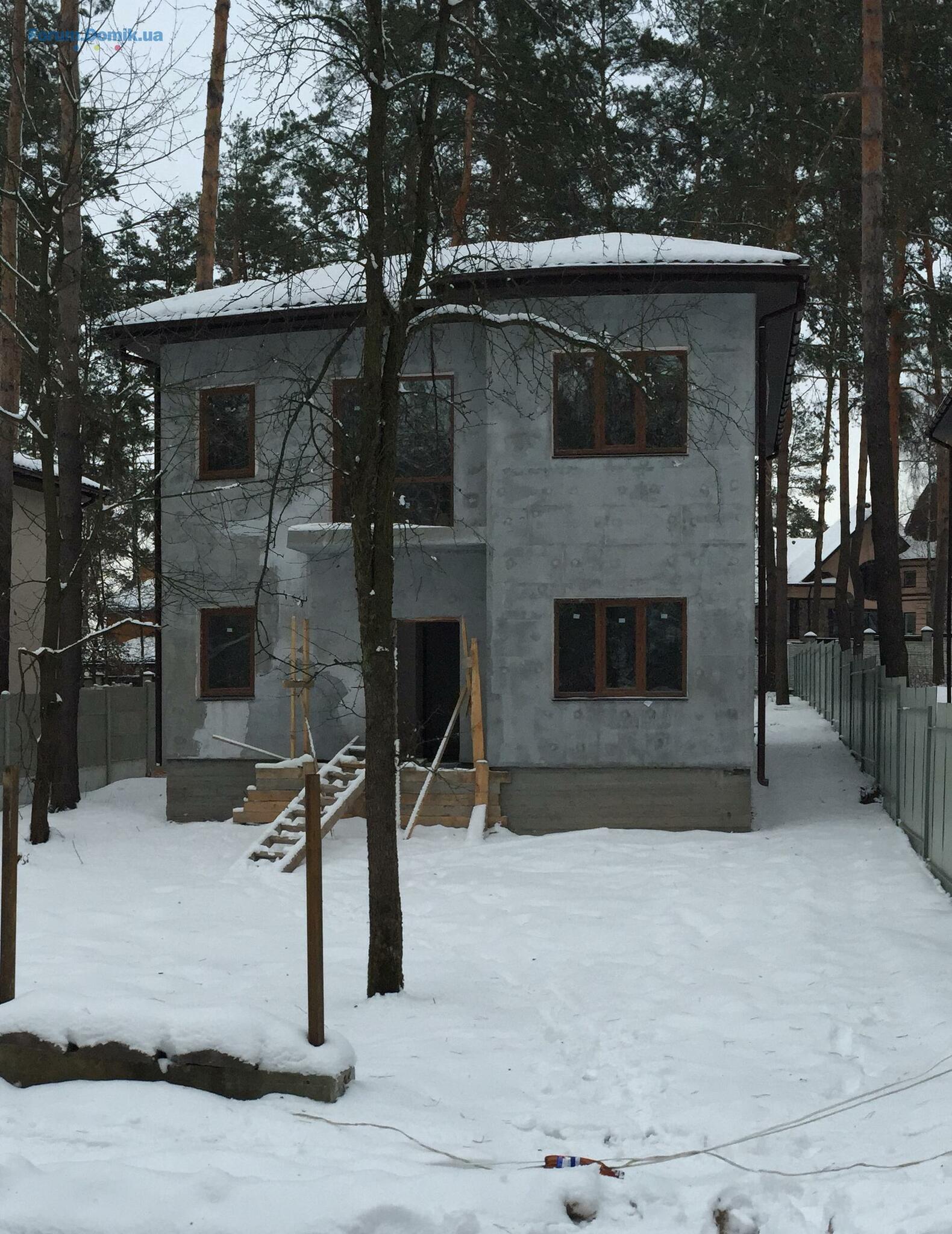

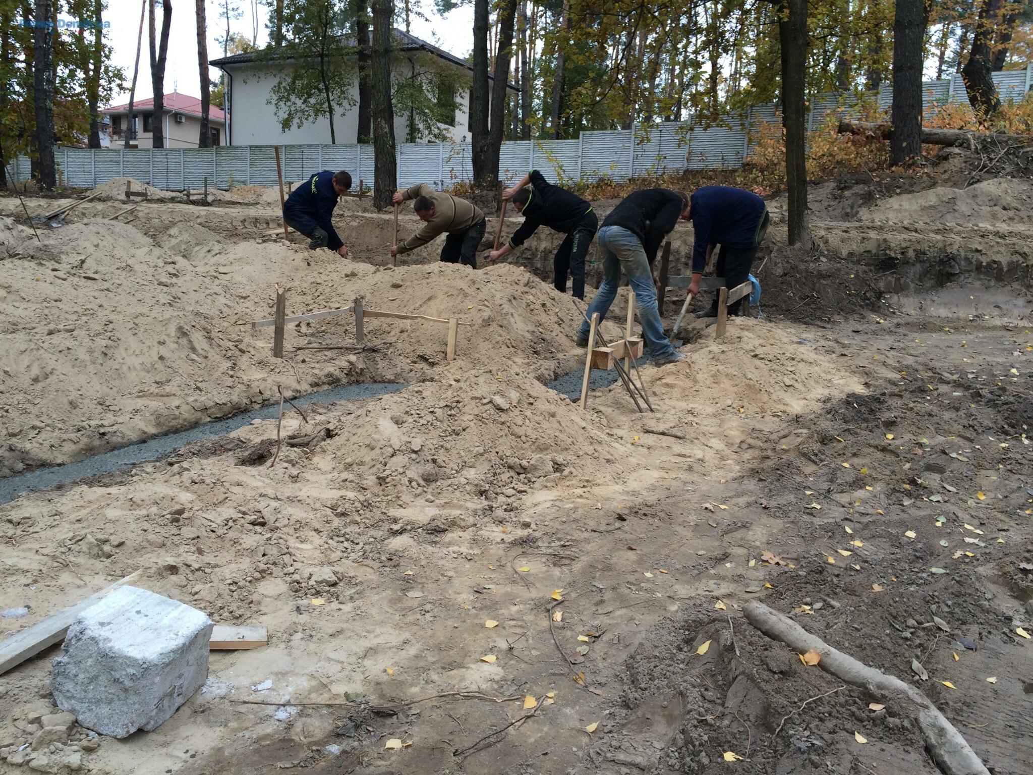

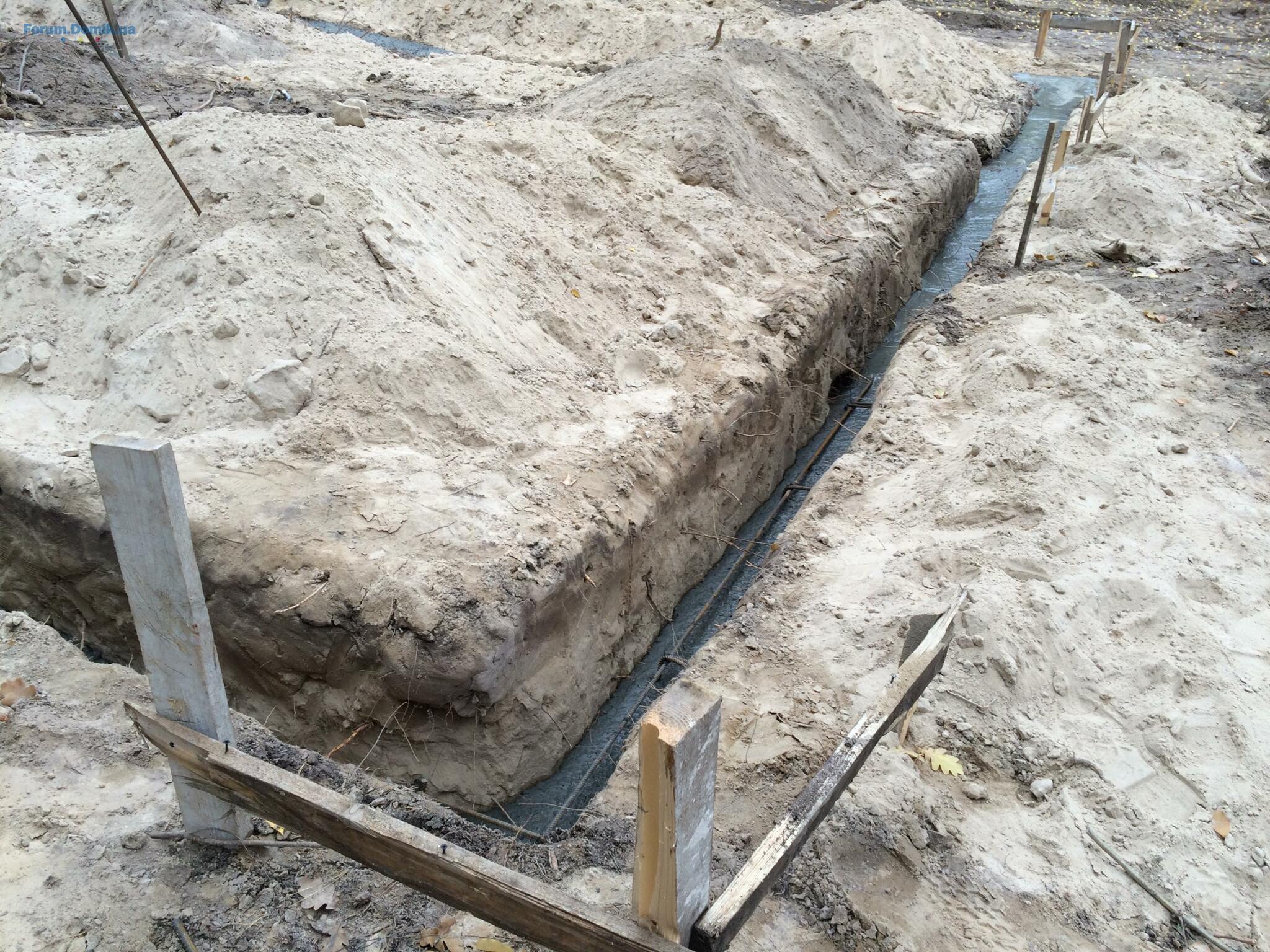

Добрый день.
Подскажите, пожалуйста, могут ли быть проблемы с фундаментом в виде трещин, крена, усадки и т.д. у такого дома из газоблока, 150м2 (ниже приложены фото)? Траншея для фундамента была до 80см. Фундамент заливали в конце октября. Дом стоял готовый уже перед новым годом. Грунт - в основном песок. Спасибо.

Естественно могут, в наше время фундамент так не делают.

Добрый день!
Может быть, теоретически. Нужно определить обследованием причину. Это может быть недостаточная площадь опирания подошвы фундамента и прочность конструкции фундамента или прочность основания(грунта). Я предполагаю, что причина в фундаменте, если появились трещины. Перед заливкой фундамента за расчетом и консультацией к конструктору не обращались?
Увы сдесь без всяких исследований все ясно, фундамент неправильный изначально.

Спасибо за ответы. Но сейчас там никаких проблем нет, пока. Нам предлагают купить такой. А как достаточно было бы подойти к вопросу фундамента? Даже, если делаешь на продажу.

Фундамент это самое важное в доме.
Должно быть исследование грунтов, определение уровня грунтовых вод, определение несущей способности грунтов, расчет фундамента согласно нагрузке/грунтам. Сам фундамент должен быть заложен по технологии, сделан дренаж, утепление, отмостка.
