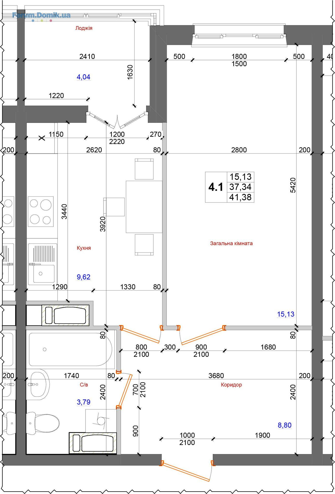

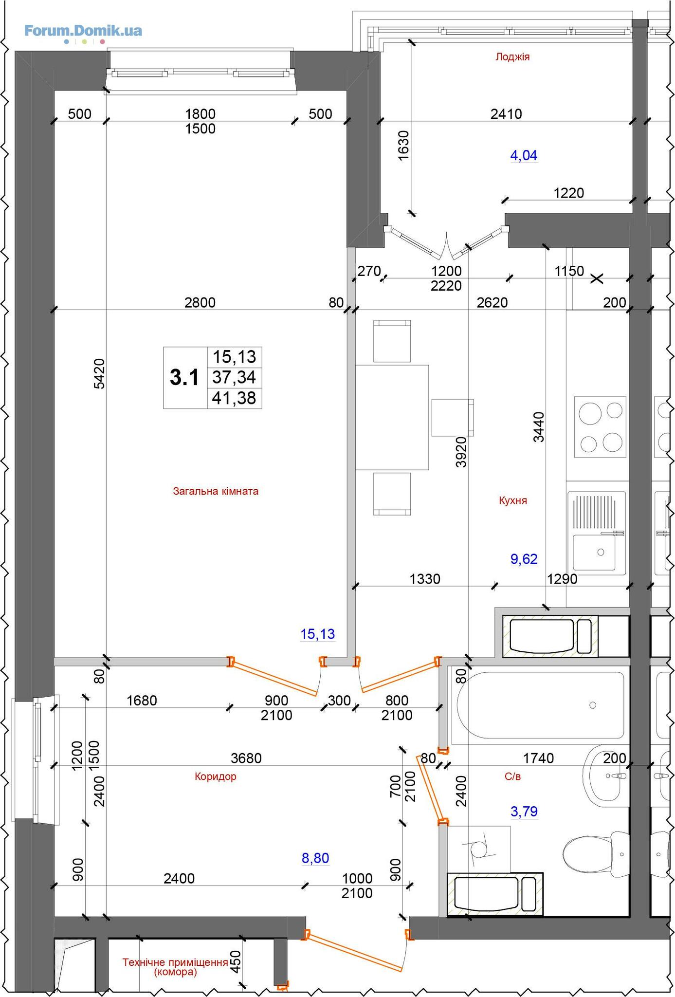

Мы рассматриваем вариант приобретения квартиры в 14-м доме. Выбираем между двумя практически одинаковыми планировками однокомнатных квартир площадью 41,38 м.кв. Существенная разница между квартирами только в том, что в одной из них есть дополнительное окно, расположенное на схеме в коридоре, квартира угловая и стоит на 40 тысяч грн. дороже, такой же по площади только без дополнительного окна и не угловой.
В отделе продаж менеджер нас уверял приобретать квартиру с дополнительным окном так как ее можно легко перепланировать в двухкомнатную и дополнительное окно стоит этой переплаты, а так же что угловые квартиры в Атланте теплые и не нужно боятся их покупать.
Поделитесь, пожалуйста, своими мнениями, может кто-то уже приобретал подобные планировки или же стоял перед аналогичным выбором, уже проживает в угловой квартире или делал подобную перепланировку? Стоит ли переплачивать за угловую квартиру с дополнительным окном или же не стоит?
Планировки прикрепила.
Спасибо)
Я когда покупал в Атлант2 квартиру (дом 5.3) тоже смотрел на угловую с доп окном. Но там доп окно в жилой комнате и можно было спальню сделать с окном и плюс это окно на детскую площадку выходило.
Но денег не хватило и пришлось брать без доп окна. Но не жалею т.к. отдельная комната получилась бы очень маленького размера и без батареи

Мы купили у Атланта в Броварах именно с тремя окнами. Из-за этого на год больше ждать. Для нас это весомый плюс т.к. делаем евро-двушку. Получается что зона кухни, гостиной и спальни с окном, квартира более светлая. Знакомые 5 лет живут в квартире Атланта и только положительно отзываются о качестве утеплителя стен. Не промерзает угловая квартира. Если еще утеплить с внутренний стороны-вообще проблем не будет. Они как раз живутв подобной вашей планировке и у них перенесена стена чуть дальше и сделан детский уголок. Получились две маленькие,но отдельные комнаты, у ребенка свое пространство с естественным освещением. Но здесь уже решает каждый для себя))

Ваше рішення має базуватись на Ваших намірах. Якщо ви хочете 2-кімнатну - хоч і компактну - і знайдете кошти на початкову ціну та додаткові перепланування, тоді мабуть варто обирати варіант планування 3.1 (8.1). Якщо ж потрібна просто однокімнатна, можливо варто взяти дещо більшої площі 43.3 (1.1/10.1) й за меншу суму ніж 3.1/8.1. Наступний критерій - чи думаєте про майбутній перепродаж? У ЖК 2-кімнатні в дефіциті, а в корпусі 14 взагалі не пропонуються. Тож на недорогу 2-кімнатну може бути попит. Передивився на сайті усі поверхи (посилання нижче) які планування швидше розкуповують. Найбільший успіх у планування 4.1 - 9 продажів, наступні 3.1 - 5 та 2.1 - 2, 5.1 і 6.1 - по 1. Додаткове вікно - що з нього побачите? За кадром 13 "Аеро-360-ЛУН" можна це якось оцінити. Перпендикулярно до площини вікна буде торцьова частина к.5 (там де Відділ продажу). В лівому секторі 60 градусів побачите кут корпуса 6, ТС Біличі на тлі будинків Новобіличів і корпуси 1-5 (оцінка за кадром 17). В правому секторі 60 градусів (за кадром 11) - ТЦ Атлант, Парк з Будинком культури, житлові будинки селища.

Сомнительные перспективы у обеих планировок, ввиду узкой ширины помещений. Следует рассчитывать что в комнату вы поставите кровать с изголовьем или раскладной диван глубиной 2.10м, и на проход останется всего навсего 70 см, и даже повесить телек уже будет проблематично. Рабочая ширина кухни вместе со шкафами 1500мм (60см шкаф+90см проход с открыванием) и останется всего 1.1м на обеденную зону. Как-то совсем грустненько выглядит((( Рассчитывать на то что можно сделать 2 комнаты тоже сильно не стоит, обе получатся сомнительного качества - по 10 м кв. в лучшем случае, одна 2.8м шириной, и вторая и того хуже 2.4м. Если вы вдруг найдете где- нибудь дизайнера он скорее всего предложит снести межкомнатные перегородки, вместо коридора сделать спальню-нишу за стеклом, а все остальное оставить кухней-гостинной с барной стойкой, на ютубчике можете посмотреть больше десятка обзоров таких квартир. Учитывая вышесказанное вопрос слегка поменяется: "хотите ли вы себе окно в спальне-нише и готовы ли вы за него доплалить?"
