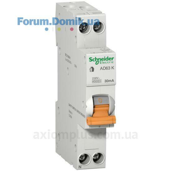

Цитата "Atlantida1410 » 10.07.2020 11:17":Сегодня осматривали квартиру, все порадовало, но в щитке таки придется заменить некоторые дифавтоматы , ибо они стоят с завышением по току. С40 заменить на B25 (электроплита) а C25 заменить на B16 (розетки кухни).
И да, планирую заменить одну из стен в санузле на кирпичную, чтоб на ней висел бойлер. Ибо вешать бойлер на вот тот мел - как минимум неразумно.
Cпасибо за информацию) Какой у вас этаж?
У меня 20-й , 35.36 кв/м . Кстати в нашем доме сечение кабеля идущего на электрическую плиту - 6 кв/мм ! Это очень хорошо, так как ничего не придется менять. А вот ранее Атлант ставил 4 кв.мм. (Знаю по фиолетовым домам в Атланте-2). Щиток тоже приличного качества. Если кому не хватит места в щитке для дополнительных линий - рекомендую использовать одномодульные дифавтоматы типа Шнайдер АД63К 1P+N 16A 30MA C 18мм
В квартирный щит заходит многожильный кабель 10 кв.мм., что хорошо. Но ! Он не обжат гильзами типа НШВИ, что очень плохо и недопустимо. Видать у сборщиков не было при себе гильз "десятка". Это обязательно нужно переделать.
Всем настоятельно советую просмотреть соединения в распределительных коробках. Напоминаю, что согласно ПУЭ , в необслуживаемых распредкоробках допускается лишь три вида соединения проводов - сварка , спайка , гильзование. Винтовые соединения, скрутки, ВАГО в необслуживаемых распредкоробках - ЗАПРЕЩЕНЫ!
