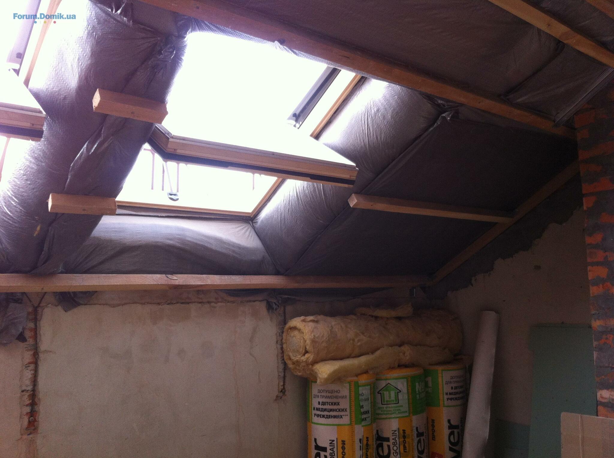

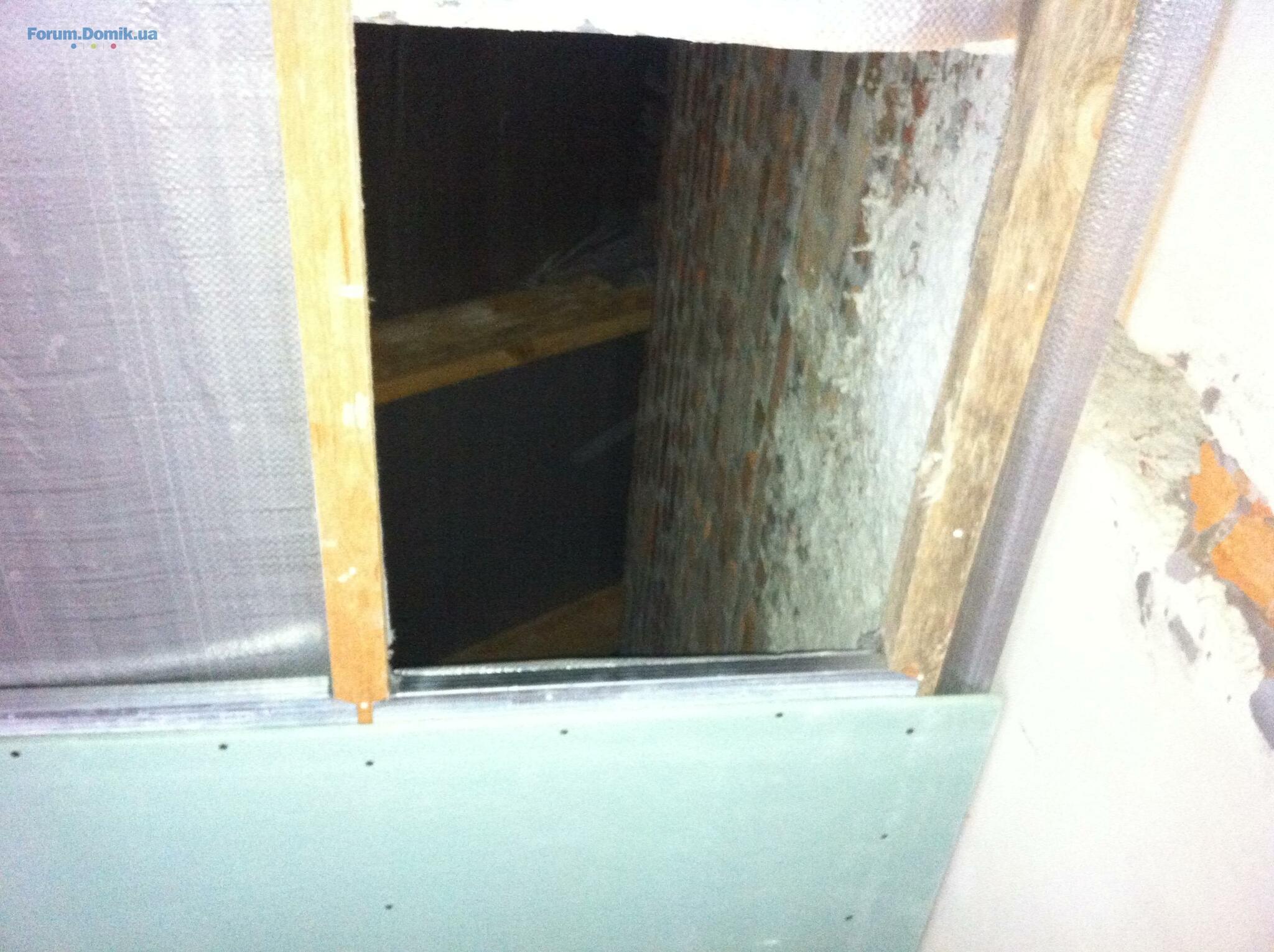

Все не так печально, как возможно я выразился, но:
- Укрбуд утеплил кровлю непосредственно под крышей по скосу (или как правильно это назвать)
- а вот там где потолок мансарды переходит в ровный потолок, там утеплителя мола, а местами и нет вовсе. И, соответственно, весь холод и сквозняки с чердака гуляют по над потолком. Я это исправил и утеплил.
На первом паро/ветро барьер уже наш, а не застройщика. И еще, укрбудовская обрешётка из брусков на к которой крепиться гисокартон далеко не идеальна по плоскости. (мы тоже переделывали для того чтобы обшить вагонкой)
