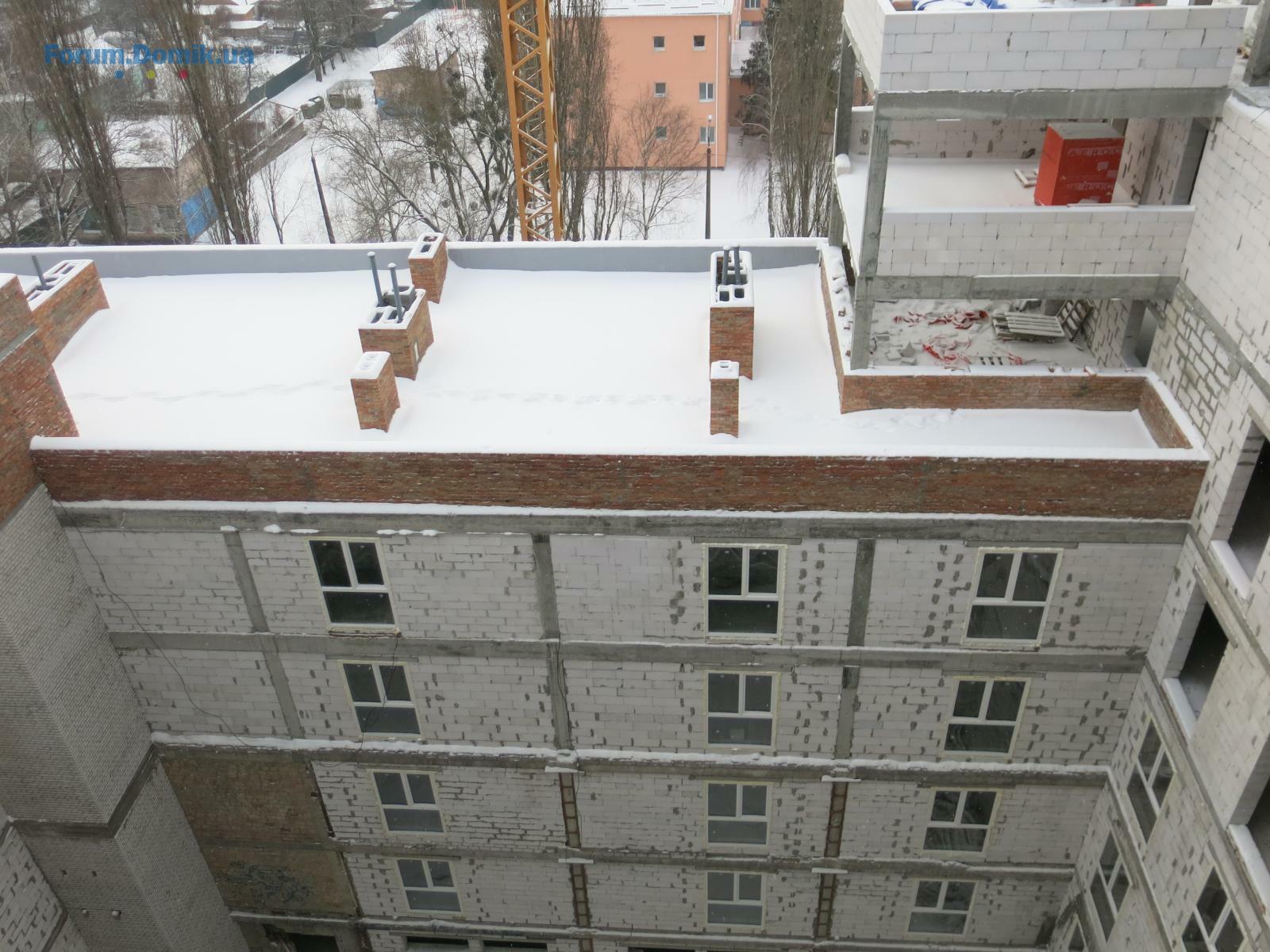

В праздничные дни строительные работы на объекте велись в дежурном режиме. За 10 дней была начата кладка парапета дома, велись штукатурные работы, работы по установке бытовой канализации.
С 11 января начинаются кладочные работы на последнем этаже, монтаж внутренних электросетей, лифтового оборудования и кровельного покрытия 8-этажной части дома.

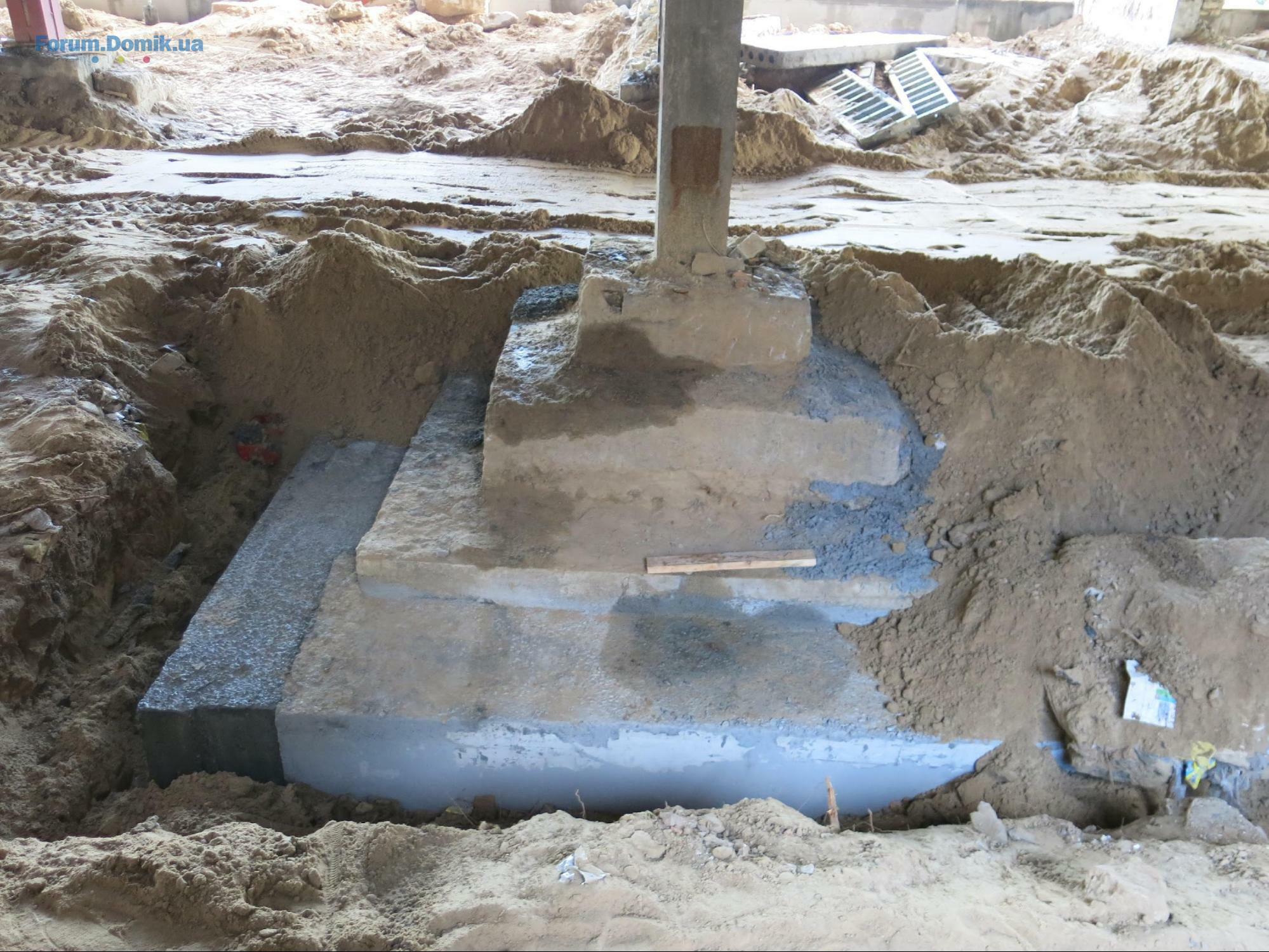

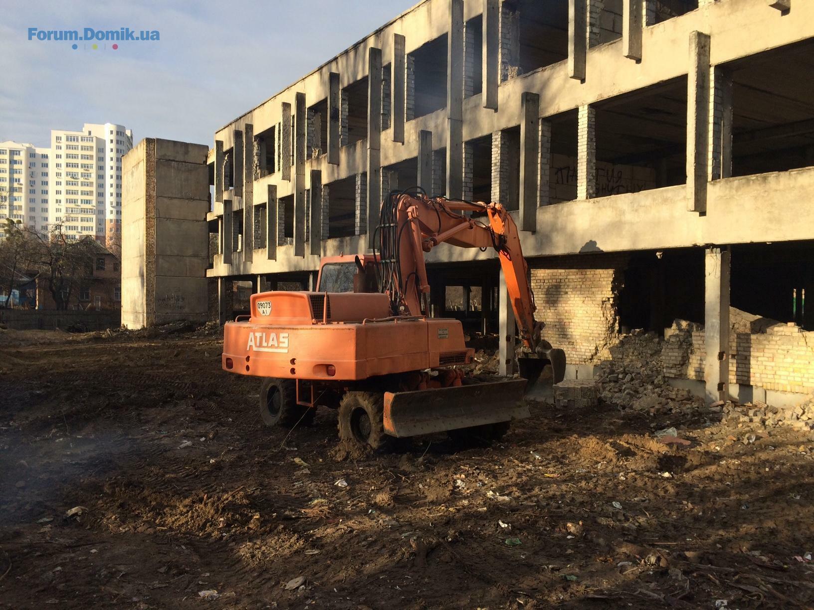

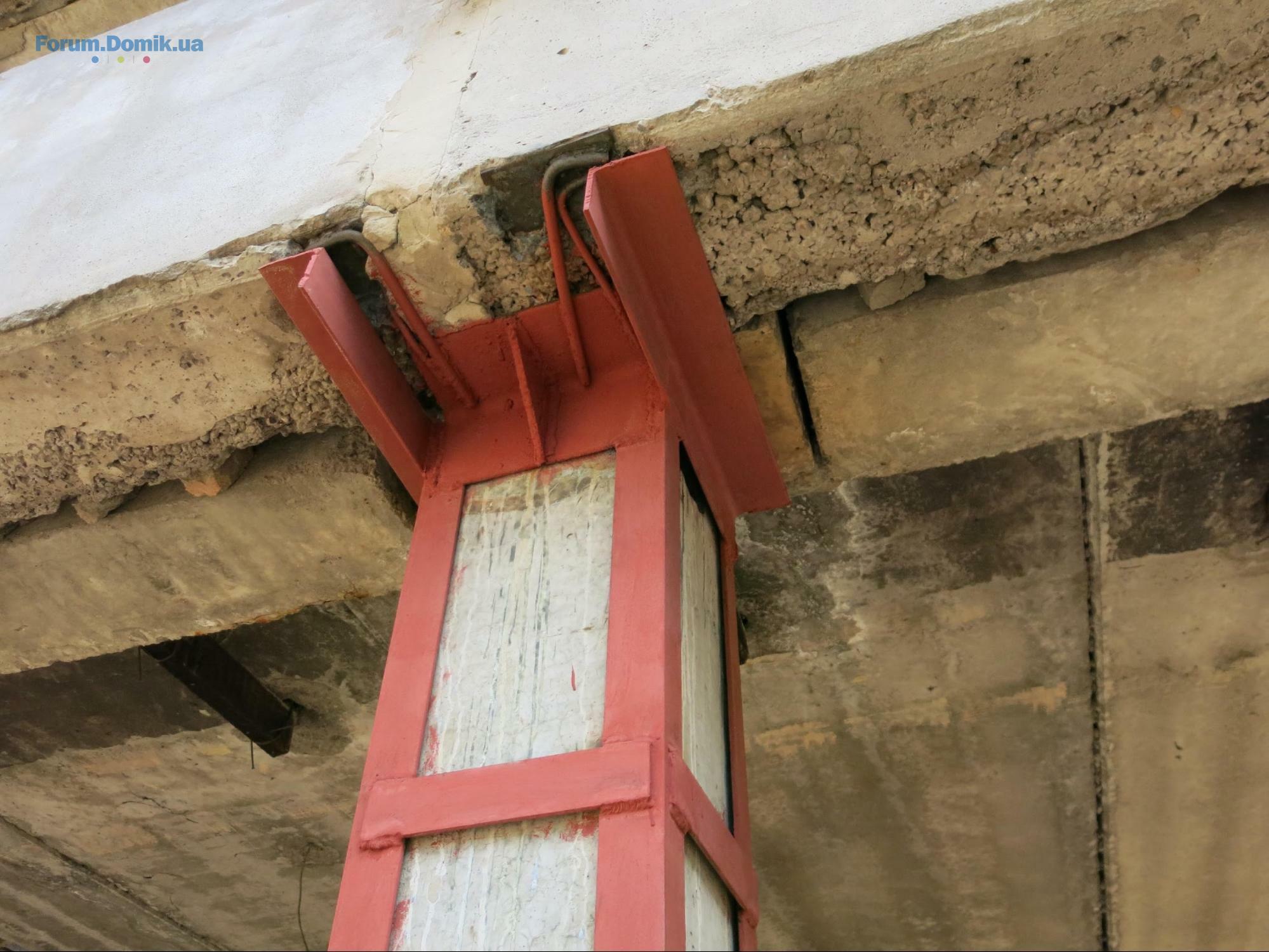

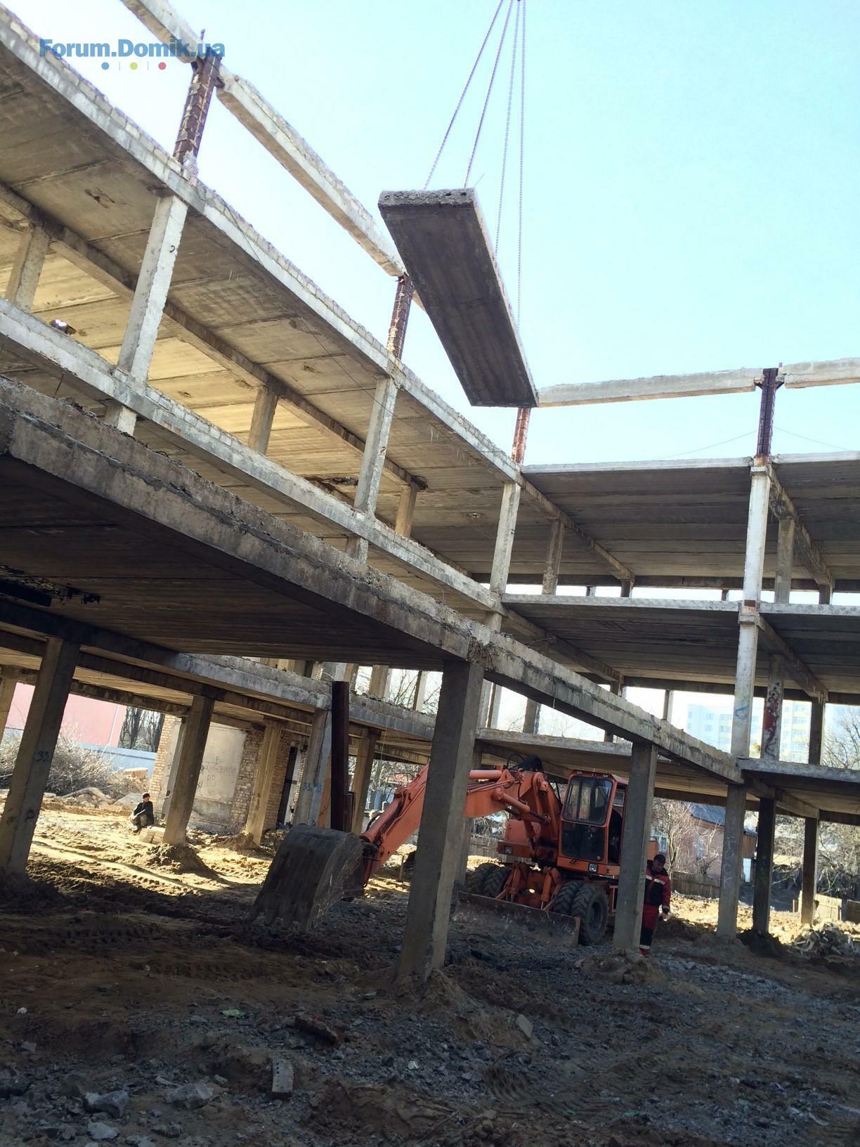

Цитата "VladislavVvV":Ну никак не могу понять, как это можно строить дом на столетнем фундаменте😥😲Вы пишете что это авторский проект,как по мне так кажется что это разве что авторский проект коммуналки в центре города с непонятными сроками сдачи и с не соответствующей документацией...
Добрый день,
Компанией «БИНАТ ЛТД» был выкуплен объект незавершенного строительства административного здания (учебно-курсового комбината ПТУ) в городе Вышгороде по адресу проспект Тараса Шевченка, 6-Б.
В начале 2015 года руководством компании было принято решение о реконструкции здания под объект жилой недвижимости – клубный дом «FORT HOUSE». Для этого был проведен технический осмотр строительных конструкций и инженерных сетей объекта Государственной научно-исследовательской лабораторией эксплуатационной надежности домов под руководством кандидата технических наук, доцента Собуцкого В.О.
В ходе технического осмотра был проведен анализ инженерно-геологической ситуации участка строительства, инструментальный осмотр несущих конструкций и конструктивных элементов, а также определено техническое состояние конструкций и степень эксплуатационной надежности строения.
По результатам осмотра были сделаны следующие заключения:
1. Состояние грунтовой основы здания классифицируется по первой ступени эксплуатационной надежности и оценивается как нормальное.
2. Техническое состояние столбчатого фундамента здания классифицируется по первой ступени эксплуатационной надежности и оценивается как нормальное (физический износ 0-15%).
3. Техническое состояние сборных железобетонных колонн и ригелей каркаса, стеновых панелей, плит перекрытий, покрытия, лестниц и площадок классифицируется по первой ступени эксплуатационной надежности и оценивается как нормальное (физический износ 0-15%).
4. Техническое состояние кирпичных перегородок и кровли классифицируются по третьей ступени эксплуатационной надежности и оценены как значительные повреждения (уменьшение несущей способности элементов на 40%).
5. Прочность бетона на сжатие плит перекрытий, ригелей и колонн каркаса отвечает требованиям действующих нормативных документов по минимальному классу бетона (В30), который используется в данных конструкциях.
Высокий запас прочности (по коэффициенту 4), который используется согласно требований к строительству административных зданий и наличие кровельного покрытия позволили сохранить высокую степень несущей способности и эксплуатационной надежности основных конструкций дома.
Исходя из данных технического осмотра был определен основной комплекс работ по реконструкции, а именно:
1. Укрепить грунтовые основы методом инъектирования геокомпозитами.
2. Укрепить фундамент и несущие колонны дома.
3. Восстановить защитный слой бетона, ликвидировать отверстия поврежденных участков конструкций.
4. Осуществить демонтаж кирпичных перегородок, кровли и внешних бетонных элементов фасада здания.
Уже в октябре 2015 года генеральный подрядчик проекта строительства клубного дома «FORT HOUSE» – лицензированная компания «BIG CITY BUILDING» приступила к первому этапу реконструкции дома, в ходе которого было:
1. Снято и вывезено 2-х метровый слой грунта по всей территории строительной площадки, в том числе под первым этажем дома.
2. Уложено и утрамбовано более 500 тонн речного песка по всей территории строительной площадки, в том числе под первым этажем дома.
3. Осуществлен демонтаж плит перекрытий, кирпичных стен и внешних бетонных элементов фасада.
По результатам демонтажа был оставлен несущий, сборный каркас дома, который состоит из колон, ригелей и плит перекрытий. Дальнейший этап реконструкции заключался в укреплении основ грунтов под фундаментом и несущих конструкций дома. Были выполнены такие работы:
1. Инъектировано около 15 тонн геокомпозитов для укрепления основ грунтов под фундаментом.
2. Увеличена площадь фундаментных подушек под каждой колонной дома.
3. Проложен новый железобетонный ленточный фундамент неглубокого залегания по всему периметру дома.
4. Каждая несущая колонна дома была усилена стальными обоймами.
Ниже прикреплены фото этапа реконструкции дома, которые подтверждают вышеуказанную информацию. Также добавлю, что 90 % зданий в центральной части Киева - реконструированы. Сегодняшние технологии в строительстве позволяют проводить полноценную реконструкцию домов даже в условиях их эксплуатации.
Касательно документации - рекомендуем получить консультацию квалифицированного юриста по нашим разрешительным документам, которые находятся на сайте в разделе "Документация". Срок ввода дома в эксплуатацию: 2 квартал 2017 года. Строительные работы ведутся согласно графика, вы также можете ознакомиться с ними в разделе сайта проекта "Ход строительства", который обновляется еженедельно.
Спасибо за Ваши вопросы.

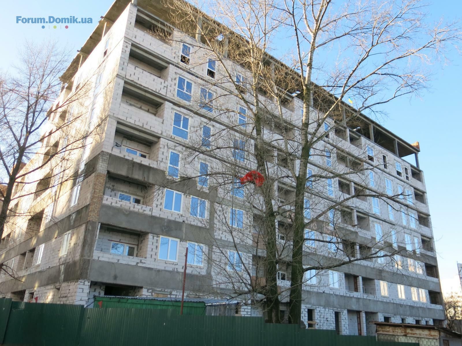

Уважаемые Инвесторы и Покупатели!
Новые фото со строительной площадки FORT HOUSE.
Gregory UT
GU
12
19 июля 2016
17 фев 2017 13:42
Здравствуйте, SerjioMr, сделайте, если можно, ещё фото с такого ракурса! так хорошо видно всё. ))) Хочу увидеть сколько сделали крыши. Спасибо!"
SerjioMr
98
08 октября 2015
17 фев 2017 16:21
Gregory UT, скинули фотку
