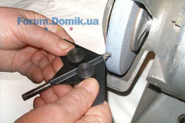

Затачивают сверла на наждаке. Для этого надо подвести его под нужным нам углом к вращающемуся диску точила и с легким нажимом, аккуратно, поворачивая на угол, примерно 90° вокруг оси, затачивать его, сначала с одной стороны, а затем с другой, контролируя при этом заточку режущей кромки и чтобы острие было по центру. Иначе, при сверлении, сверло будет уводить в сторону.

с помощью спец. инструментов. попробуй найди такое в интернете
