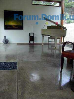

В некоторых интерьерах с бетонным покрытием пола - пол имеет красивую глянцевую поверхность (как будто его лаком покрыли), подскажите - как это сделали?

Делается так называемое глянцевание: По уже зарвердевшему, но еще влажному покрытию рассыпают сухой цемент и затирают металлической малкой.

Свояк (строитель с 30-летним стажем), называет это "зажелезить" бетон. Разводится цемент без песка и разравнивается по бетону мастерком. Потом, в процессе схватывания, несколько раз заглаживается мастерком с водой. В результате - глянцевая и упрочненная поверхность.
