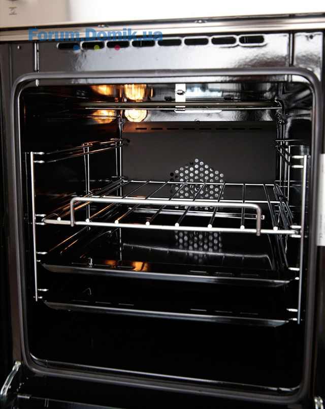

Как правильно очистить духовой шкаф от жира и нагара
Духовка, как и любая другая кухонная техника, нуждается в регулярном тщательном очищении.
Большинство духовых шкафов покрыты эмалью, что упрощает их мытье, если взяться за чистку духовки сразу же после приготовления в ней еды. Если же жирные пятна успели засохнуть, просто влажной уборкой не обойтись.
Выбрать бытовую химию для чистки духовки несложно — рынок моющих средств предлагает широкий ассортимент. Однако следует помнить, что моющие средства с содержащимися кислотами могут повредить поверхность духовки.

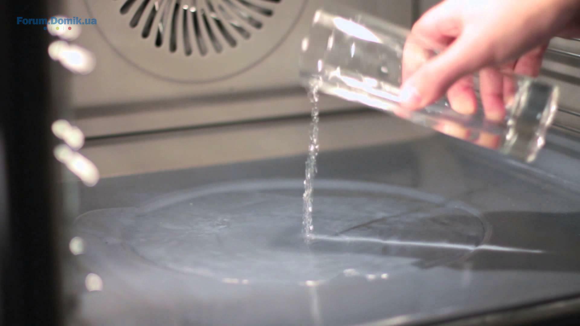

Пар
Налейте в противень 2-3 стакана воды и смешайте с несколькими каплями моющего средства. Далее следует разогреть духовку до 150 градусов и греть воду в течение 30 минут. После этого нужно устранить все загрязнения влажной губкой — под воздействием горячего пара жирные пятна отмоются без труда.

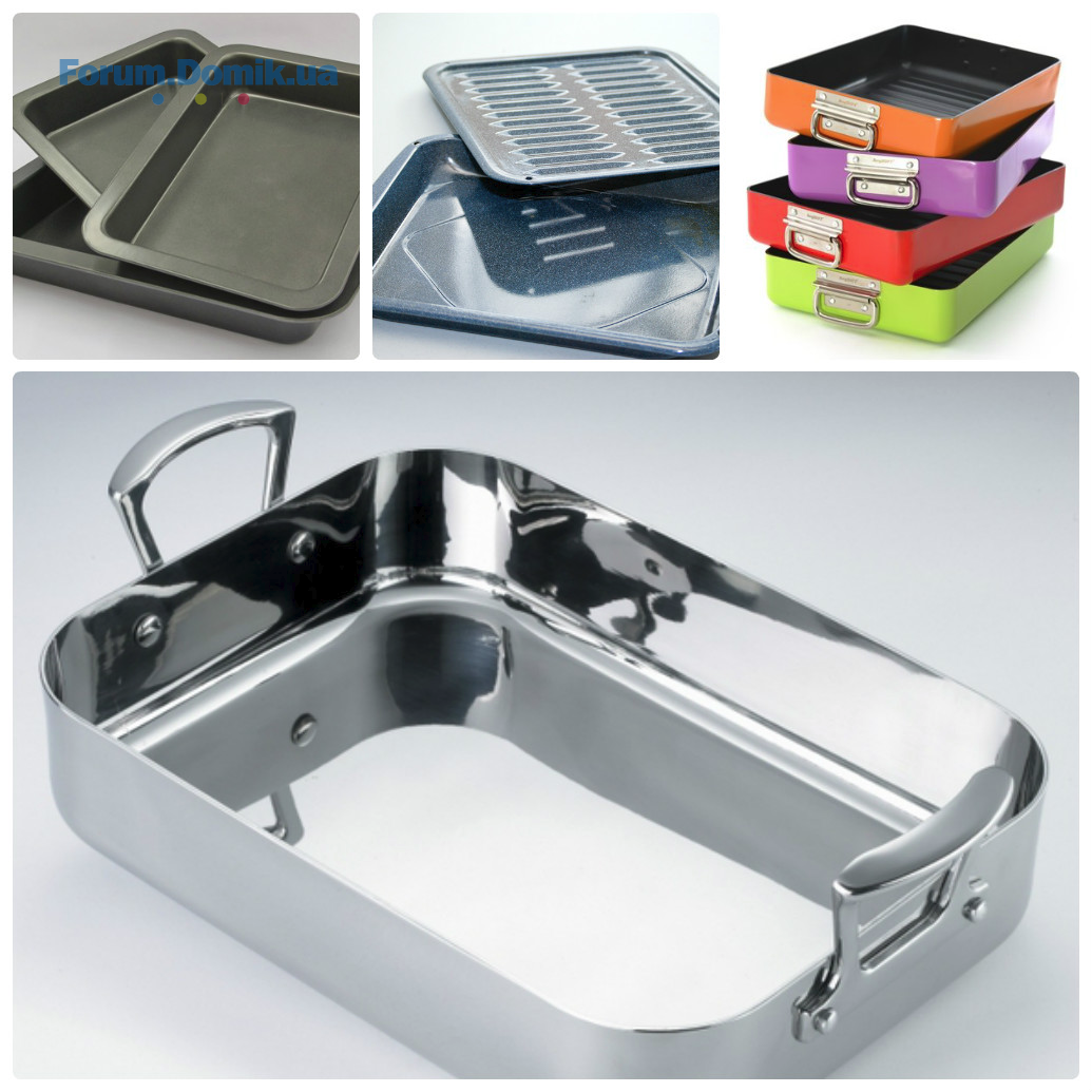

Даже самый дорогой и редко используемый противень со временем покрывается плотным слоем гари и жира, и отмыть его становится все труднее. При мытье противней следует помнить, что метод очистки напрямую зависит от материала, из которого изготовлено изделие. Как без труда можно очистить противень любого вида.
Виды противней
Кроме противней классических стальных и алюминиевых, существуют силиконовые, керамические, тефлоновые, стеклянные и эмалевые. Поверхность последних не переносит тщательного трения, и очистить их можно лишь с помощью геля, мягкой губки и ветоши.
1. Чтобы отмыть поверхность противня от застывшего жира и нагара, следует налить в изделие воду, всыпать 30 граммов пищевой соды и поставить в духовку, включить ее и закрыть. Нагреваясь в духовом шкафу до 100С˚С, жир на противне распарится, и легко сойдет после трения губкой или мягкой ветошью.
2. Можно приготовить чистящий состав из натуральных составляющих:
- 100 граммов пищевой соды;
- 1 чайная ложка жидкого моющего средства для посуды;
- 2 столовые ложки перекиси водорода.
Компоненты необходимо смешать до однородной белой массы. Средство следует нанести на противень и оставить на 15 минут. Затем губкой нужно потереть поверхность противня — и грязь легко ототрется.
3. Если предстоит очистить алюминиевый или стальной противень, можно использовать соль, смолотый кофе или песок как вспомогательное средство при механическом воздействии на жир.
4. Для мытья поверхности тефлоновых, стеклянных, керамических и силиконовых противней необходимо пользоваться исключительно мягкими салфетками.
5. Силиконовые и тефлоновые противни можно отмыть теплой мыльной водой и моющими средствами без содержания едких кислот и абразивных частиц. На дно противня можно засыпать соду, залить ее кипятком и оставить отмокать на 12 часов. После этого изделие легко отмоется мягкой тряпочкой и теплой водой. Если такие противни сильно загрязнены, следует залить их водой и оставить отмокать на сутки.
Перед использованием порошка, геля или моющей жидкости, необходимо очистить противень от остатков пищи и нагара лопаткой или бумагой. Затем, если материал изделия позволяет, его нужно протереть жесткой металлической мочалкой или мягкой губкой, далее — помыть теплой водой и насухо вытереть.

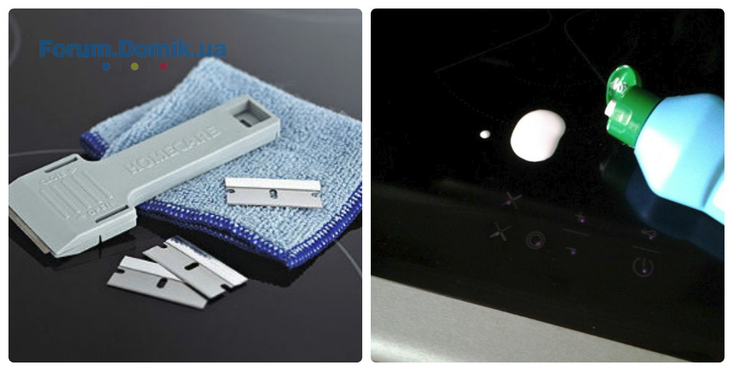

1. Если загрязнение не въелось в поверхность, от него легко избавиться с помощью средства для мытья посуды или крема для стеклокерамических плит и влажной ткани или губки. Нужно нанести немного средства на губку и протереть поверхность плиты. После этого следует вытереть ее насухо мягкой тканью. Если загрязнение сложное, повторно нанесите на варочную поверхность плиты средство и оставьте на полчаса, после чего — вытереть насухо.
2. Для удаления пригоревших и засохших остатков пищи необходимо «вооружиться» специальным пластиковым скребком для стеклокерамических плит. Скребок нужно держать под углом 30º, удаляя пригоревшие пятна так, чтобы не повредить плиту. Затем протереть поверхность плиты мягкой тканью.
