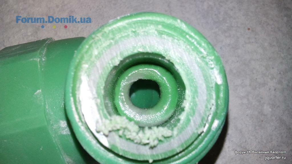

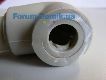

Странно как-то за проходимость котла. У вас полипропиленовые трубы? Может трубу запаяли слишком?Цитата "Сосед 118а":
- Вторая очередь. 8 этаж. Холодная вода идет сильным напором. Горячая - проблематично. Прораб, который делал ремонт списывает на плохую проходимость через котел (или как-то так). При переключении на бойлер (сделали выход под установку бойлера), проблема пропадает.
Время покажет... Возможно, проверял не в тот момент когда проблема была у всех, потому и не заметил отсутствие напора вода...

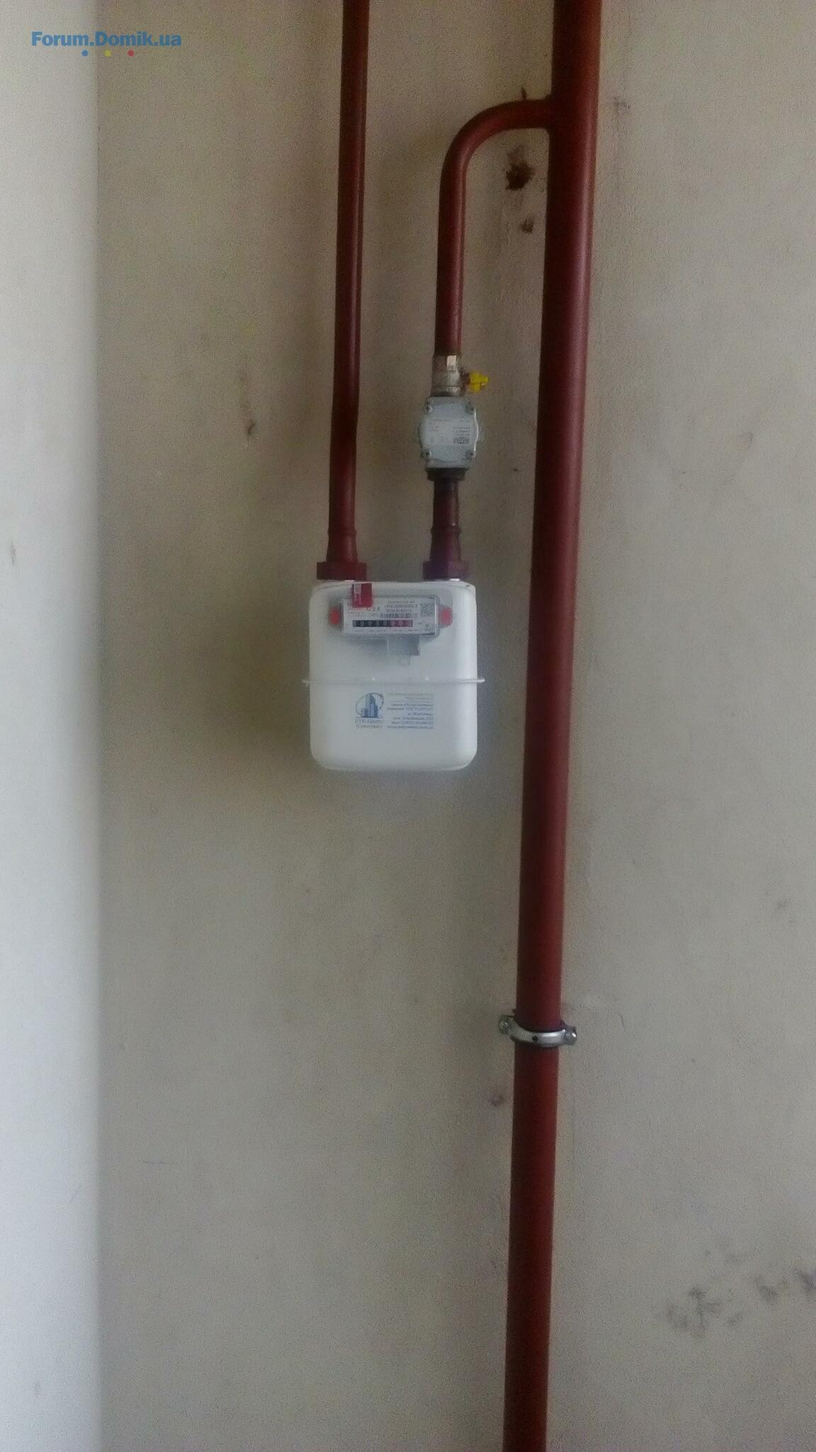

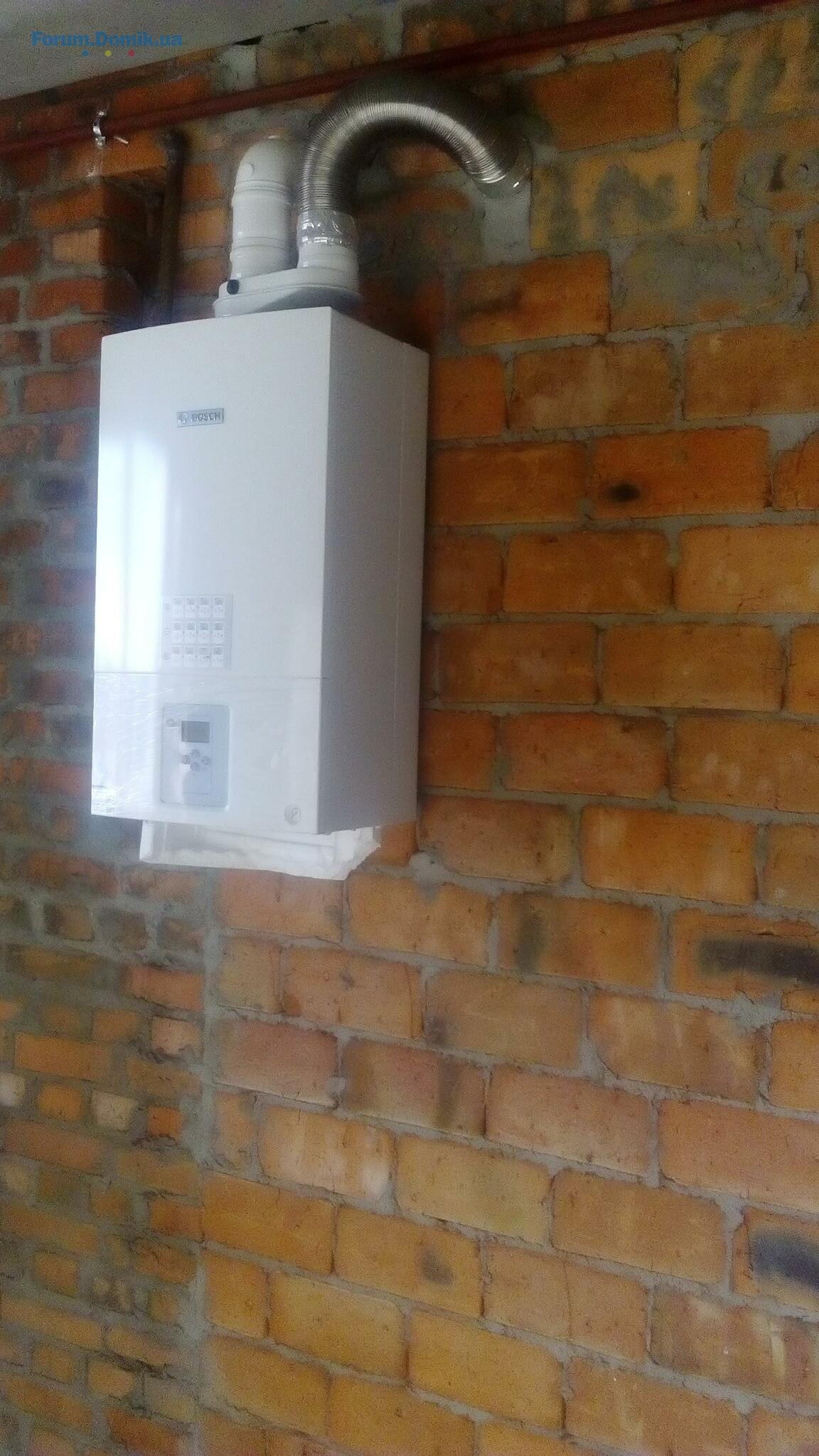

Был сегодня на стройке. В 6-й очереди уже перила стоят по всем этажам. Газовые котлы заканчивают ставить на 10-м этаже.
На 5-м этаже уже стоят газовые счетчики.
Ведутся работы по устройству входной группы

Ну тут нужно смотреть как у вас идет разводка на котел и бойлер. Там больше всего тройник стоит, на бойлер отверстие нормально, а на котел мааленькая дырочка, вот и нет давление. Но это как вариант. Нужно снять подвод от бойлера и котла, потом сравнить давление. Просто очень сомневаюсь, что проблема в котле, хотя может там что-то настраивается внутри.Цитата "Сосед 118а":Откровенно говоря, не сильно разбираюсь... Но, насколько я понимаю, то если бы проблема была в том, что трубу слишком запаяли, то при переключении горячей воды на подачу через бойлер, ситуация бы не улучшилась. Или я ошибаюсь?

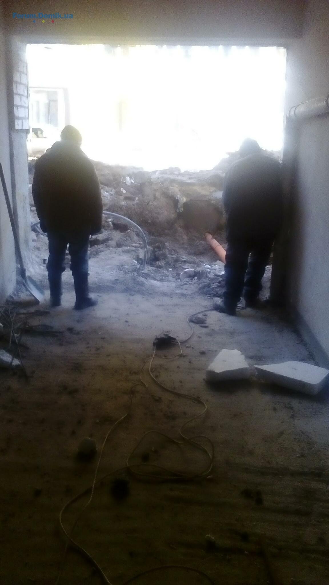

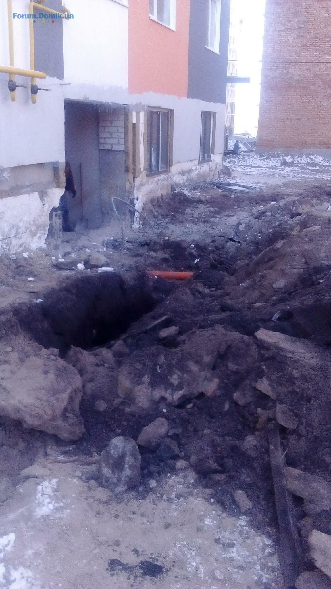

Вчора не було води в 3-й черзі, бо хтось там пробив каналізацію, чи що, й закрутили весь стояк. Тиск води у цілому норм. На першому поверсі - 4,5 атм.
Там аларм у 7-й черзі. Ще не запустили воду, а на вході система вже замерзла і розірвало труби. Чи то не утеплили як слід, чи не глибоко вкопали
