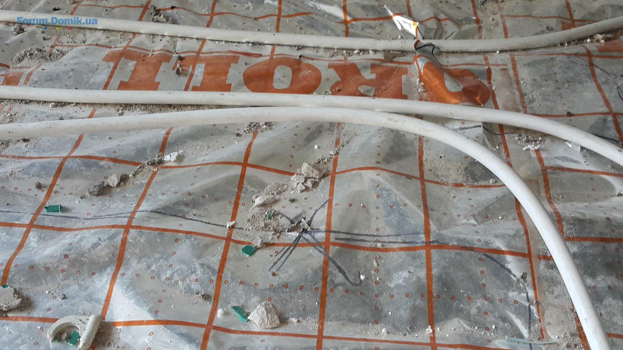

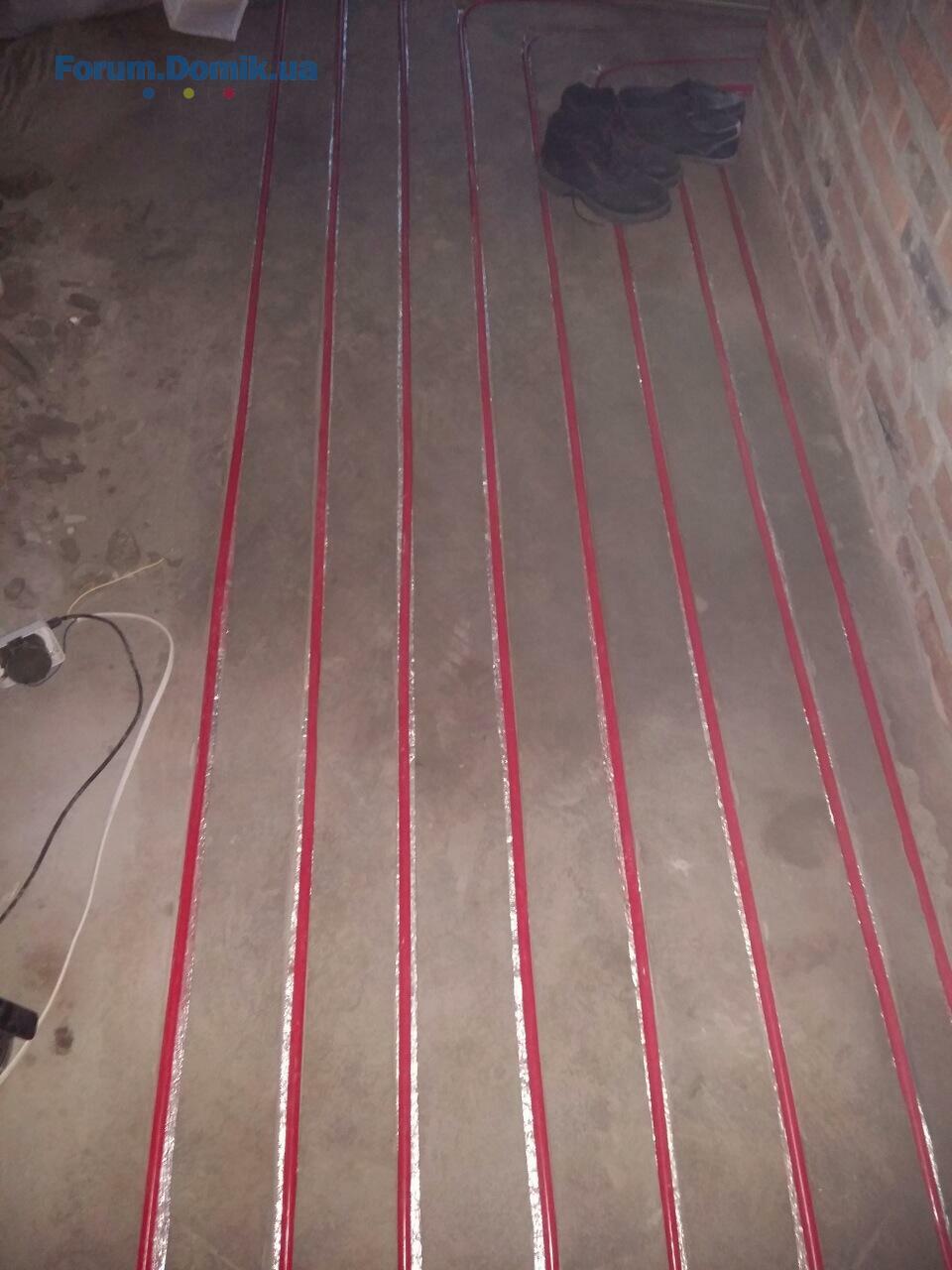

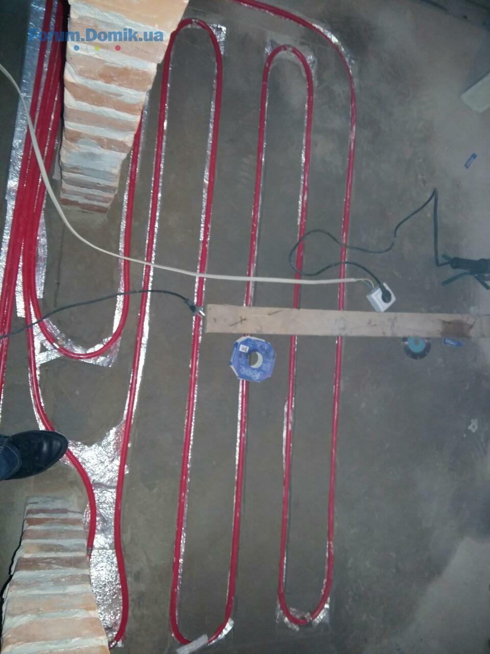

Доброго дня,шановні інвестори!
Виникла неприємна ситуація з теплою підлогою, яка потребує пояснення.
Мова йде про викладені інвестором фото теплої підлоги, монтаж якої був здійснений в 3 черзі.
Пошкодження підлоги (майже її знищення) відбулось через накладку роботи 2 ох підрядчиків майже одночасно, а саме, це пов'язано із трубопроводом по якому подається штукатурна суміш під високим тиском, яка приводить його до додаткової активної вібрації (дані труби проходили через цю квартиру) . Через іх "активну" роботу і виникло пошкодження. з власником квартири було проговорене це питання, він освідомлений про цю ситуацію та буде зроблена заміна підлоги.
Така ситуація виникла тому, що прийшла ВЕСНА, і компанія намагається зробити все для пришвидшення закінчення робіт по квартирах та видачі Вам документів.
Це єдиний випадок який буде в як найшвидший час вирішено.
Дякую за порозуміння, ЮрійДоброго дня,шановні інвестори!

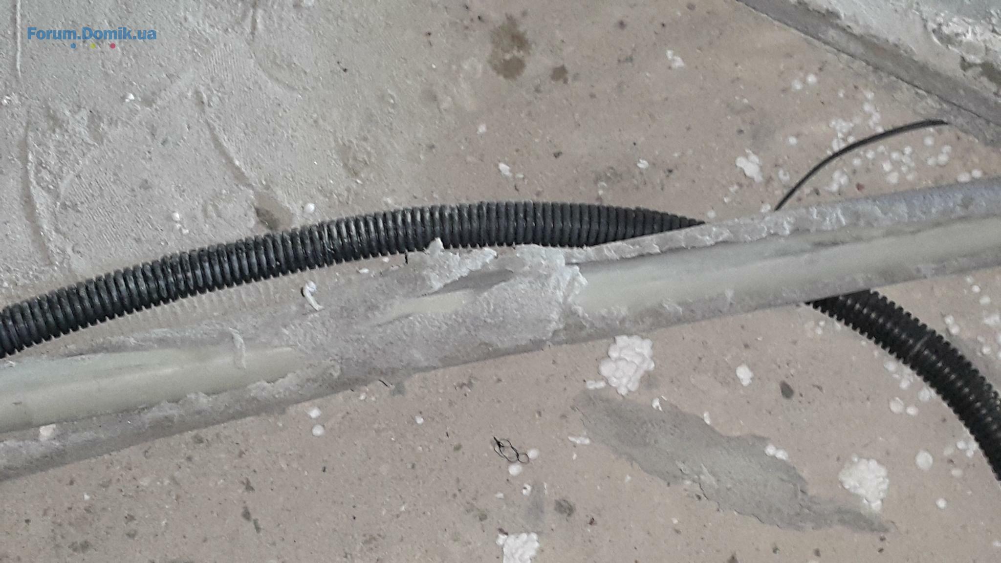

Добрый день, Юрий.
Предположим, что труба подверглась вибрационным нагрузкам, и претерпела те изменения, которые мы видели на фото. Предположим, что рукав, по которому под высоким давлением подается цементно-песчаная смесь проходил именно через эту квартиру, а не по цокольному этажу как это происходит сейчас.
НО как Вы, многоуважаемый представитель застройщика, прокомментируете качество укладки труб теплого пола на данном фото? Видно, на теплоизоляционном материале была нанесена трассировка под размещение будущего теплого пола (кстати, так как расписано у Вас в рассылке - на расстоянии 17 см), но почему-то конечный результат не совсем похож на качественно уложенный теплый пол, который будет радовать заказчиков равномерностью прогрева на протяжении многих лет.

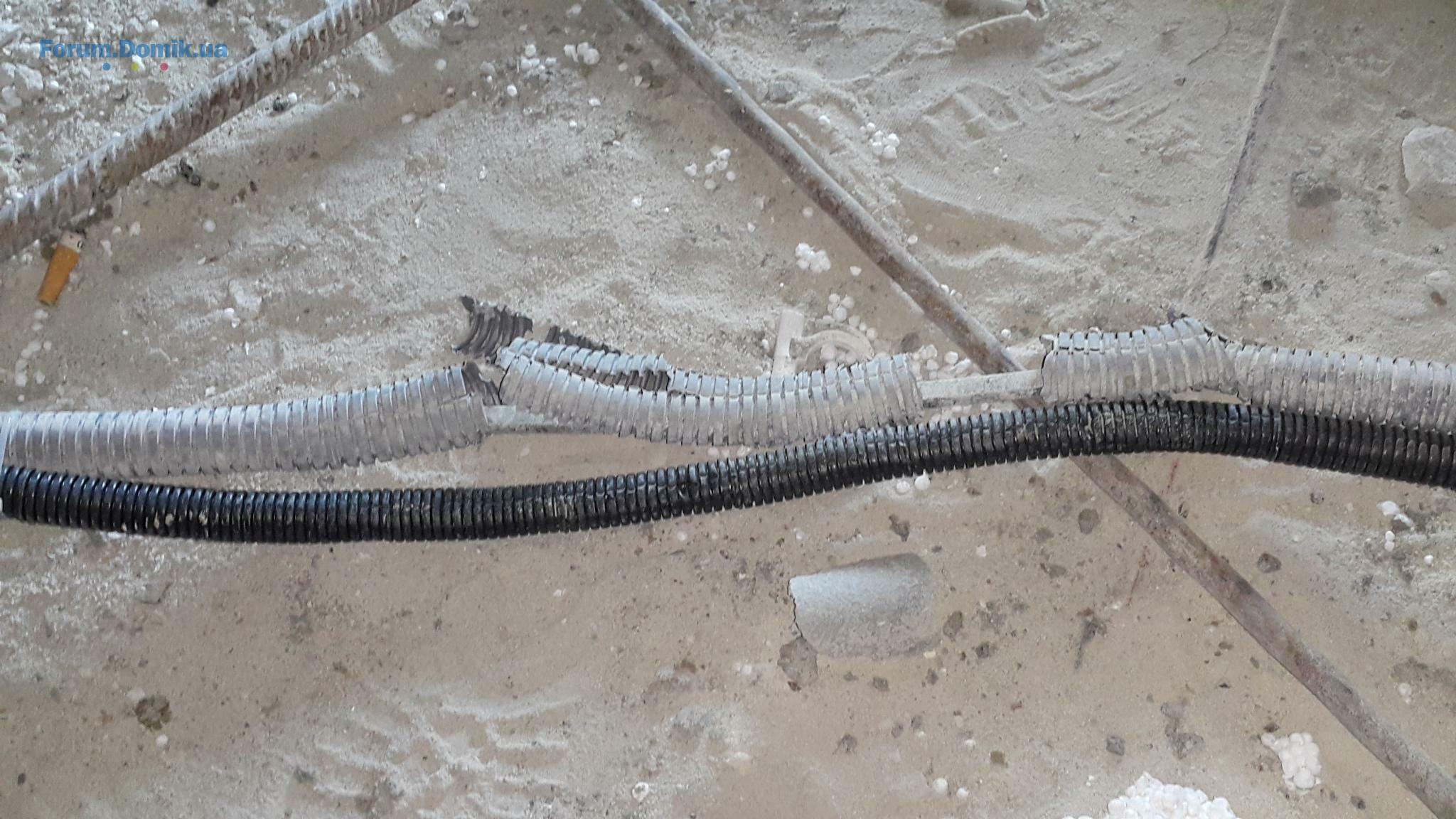

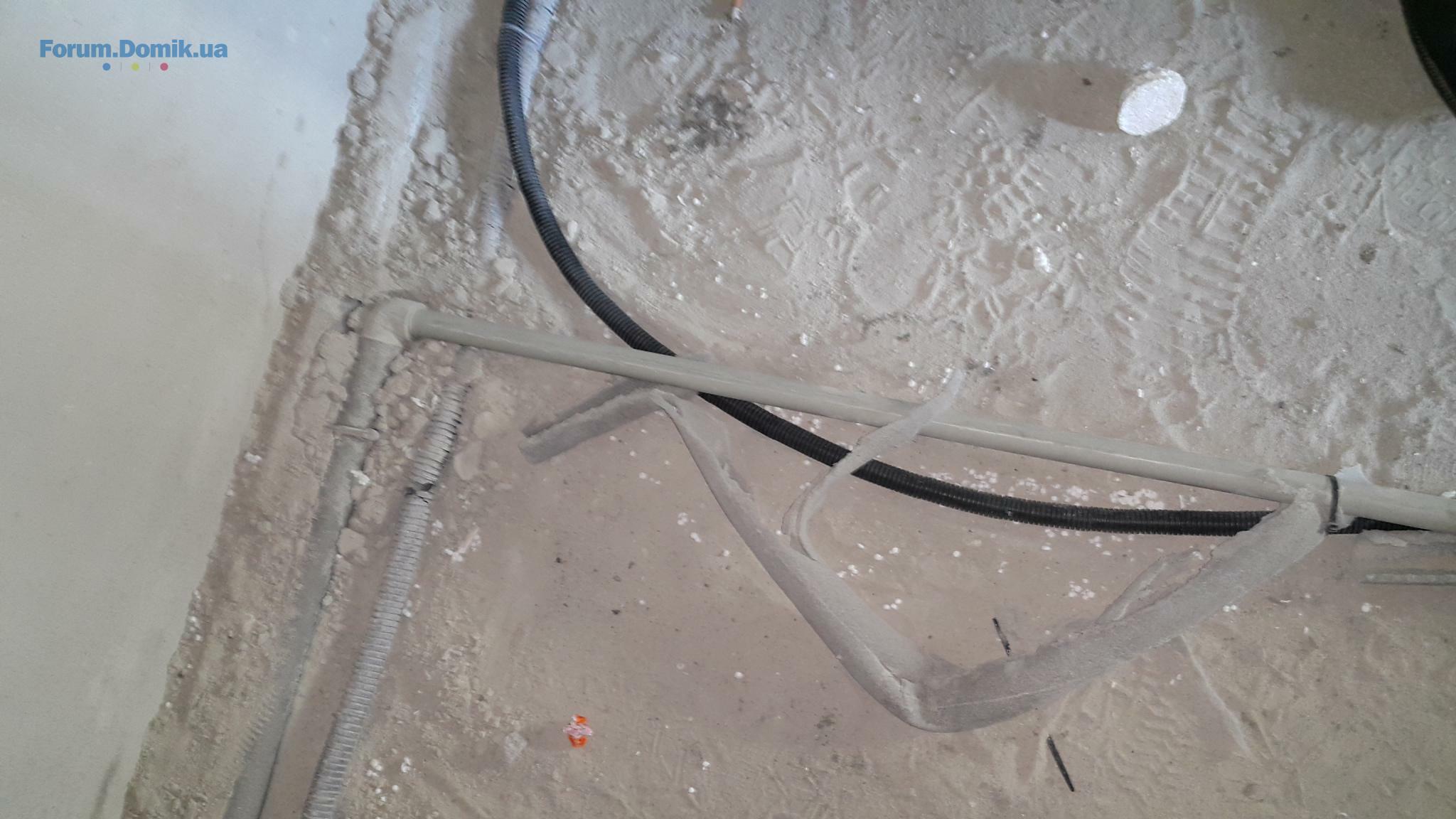

А вот это состояние гофры в коридоре парадного, в которой уложен вводный в квартиру кабель 220В и состояние теплоизоляции трубы холодного водоснабжения. Этот косяк тоже будет исправлен перед заливкой пола или по-быстрому зальют стяжку, пока никто из инвесторов не видел и не задал вопрос о качестве исполнения работ? Или за этот косяк инвесторы тоже заплатят из своего кармана?

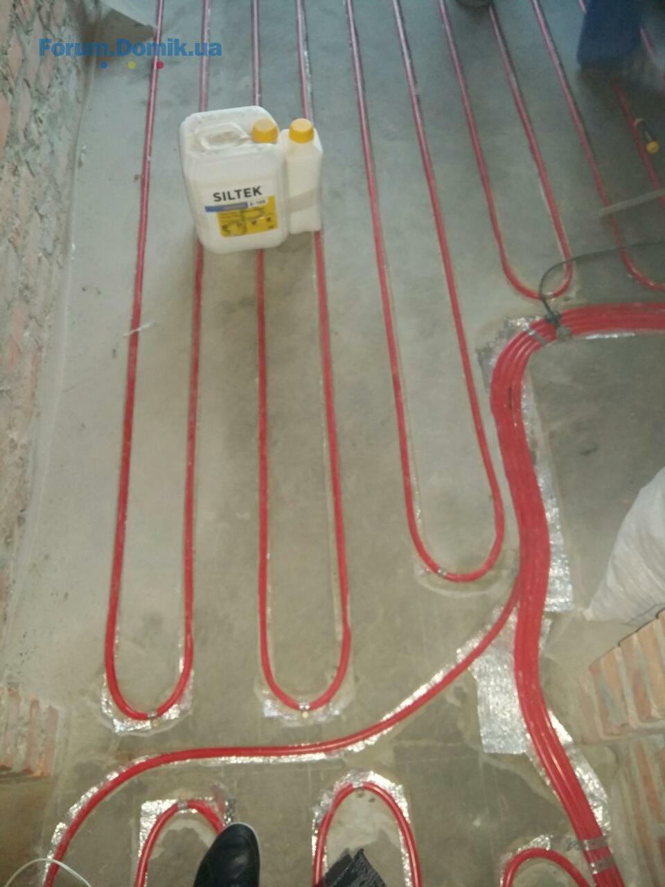

Мы просто отказались от стяжки и получаем квартиру без стяжки. Правда компенсацию дали в 2 раза меньше, чем стоит положить стяжку( Но все равно это намного выгодней, чем заказывать у Юры или потом долбить стяжку
Ми к сожалению не догадалися просто отказаться от стяжки) пришлось штробить стяжку. Вот что получилось:

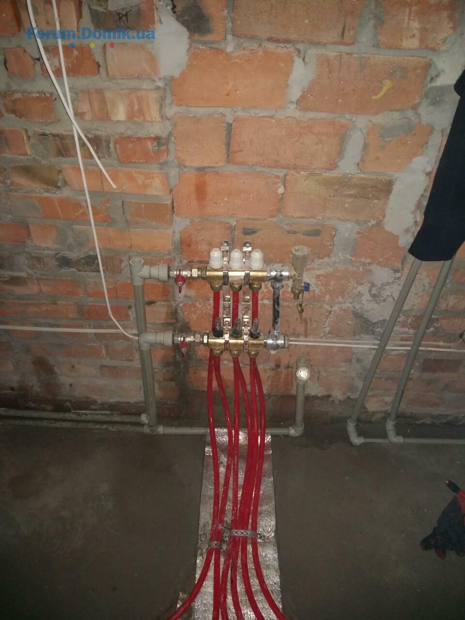

Я вижу у вас 3 независимые ветки... Не подскажите марку гребенки, которую покупали и есть ли в ней возможность отключения отдельных веток и терморегуляторы?
Поделитесь с народом информацией - сколько в вышел по деньгам квадрат теплого пола?

[quote="Людмила Прокофьевна"
Поделитесь с народом информацией - сколько в вышел по деньгам квадрат теплого пола?[/quote]
Отопление и теплый пол нам обошелся: работа - 4500; материалы отопление (без радиаторов) -6500; материалы теплый пол (ванна, кухня, коридор) - 5300. По работе делал знакомый, так что не скажу сколько это стоит по киевским ценам. По материалам все покупали в магазине, который находится рядом с нашим домом Будмаркет. Цены там практически такие как в эпицентре.
Да, три ветки отдельно на кухню, ванную, коридор. Можно регулировать и отключать. Марку гребенки к сожалению сейчас не подскажу, чека нету под рукой. Как только будет рядом отпишусь.

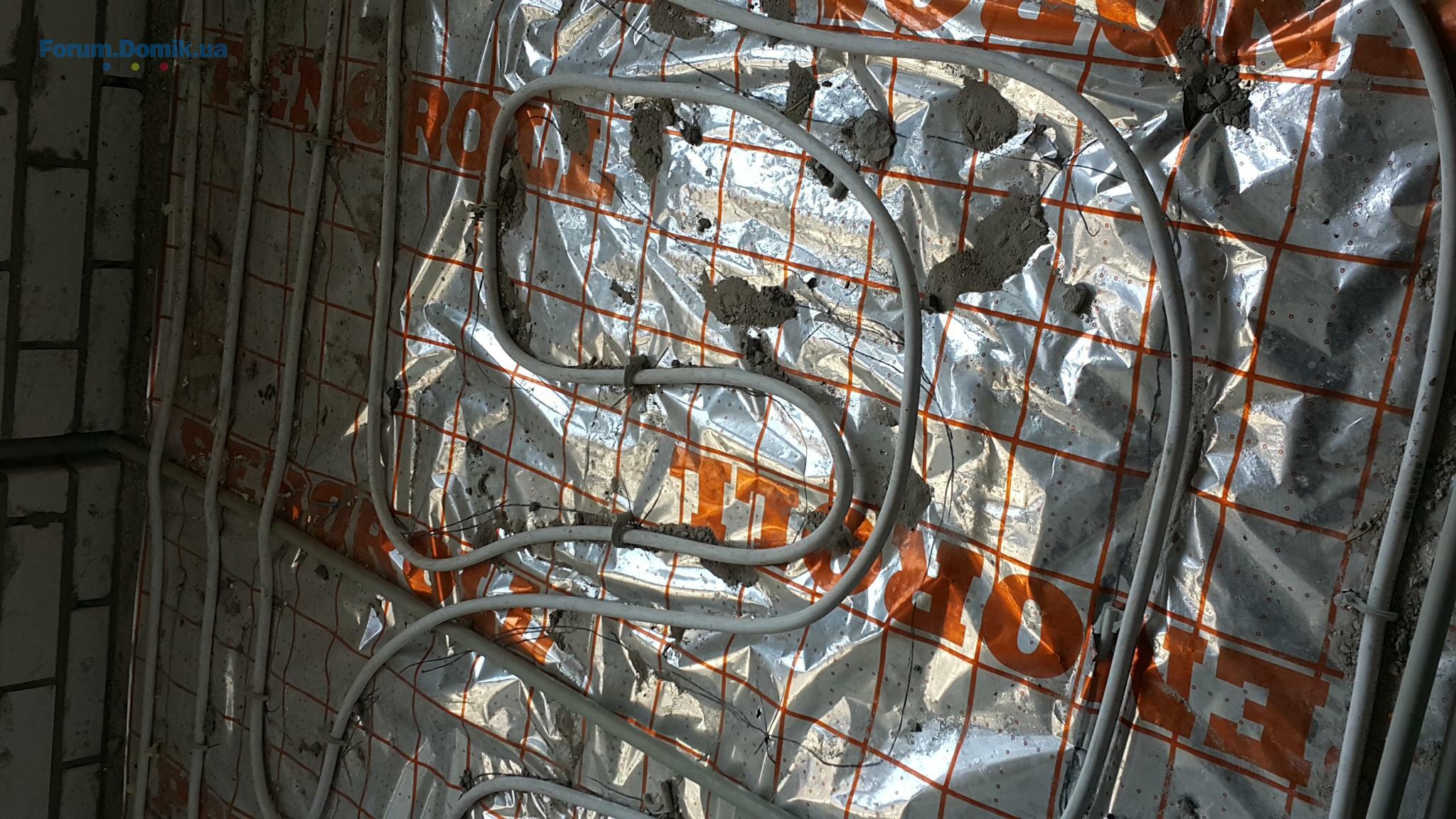

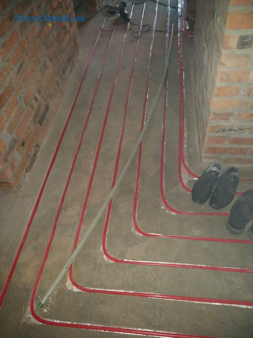

Чтобы оценить стоимость работ и материалов хорошо бы знать какова площадь теплого пола и под какое количество радиаторов сделана разводка?
Кстати, по гребенке. А разве нормально ставить гребенку без смесительного узла? Ведь в этом случае в трубы теплого пола будет подаваться слишком горячая вода. Или я ошибаюсь?
на обратке на гребенке обычно стоят термоклапана, которыми можно ограничить температуру теплоносителя до комфортного значения, обычно 45-50 градусов. Я так понимаю, за это отвечают те белые вентиля, на фото ранее.
Единственный вопрос, на какую глубину врезались в стяжку? Судя по фото, трубы практически на поверхности
